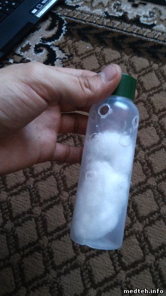

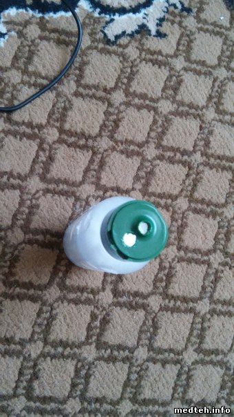

stomlgДата: Воскресенье, 12.Окт.2014, 15:36 | Сообщение # 606
У вас сообщений: 99
стоматолог
луганск
во какой получился, под вечер поеду присобачу его) только не нравится, что вата из дырок лезет, думаю мож вместо ваты марли напхать )))
МастерБакуДата: Воскресенье, 12.Окт.2014, 15:58 | Сообщение # 607
пластиковый пузырёк 100 мл , через дырки в крышке вставляются шланги ,внутри бинт скомканный, и несколько дырок размером в 2-3 раза больше шлангов.
stomlgДата: Воскресенье, 12.Окт.2014, 19:54 | Сообщение # 608
У вас сообщений: 99
стоматолог
луганск
я пил вчера =) с памятью проблемы))) запхнул бинт, всё получилось вродь как) результатом доволен, спасибо)
МастерБакуДата: Воскресенье, 12.Окт.2014, 20:00 | Сообщение # 609
Цитата stomlg ()
спасибо МастерБаку,
Цитата stomlg ()
отдельное спасибо МастерБаку
не булькает
краники сделали ?
дырки вы не ровно пилите biggrin
Сообщение отредактировал МастерБаку - Воскресенье, 12.Окт.2014, 20:03
