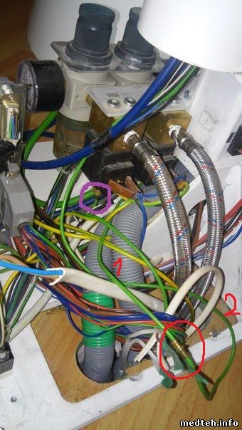

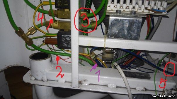

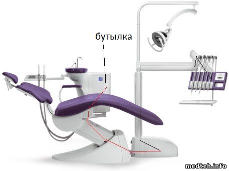

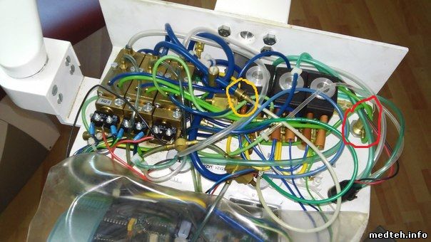

Размышляем дальше, решил не быть голословным, и пофоткал сегодня =))) фото№1 это как я закрепил и сделал помпу в соседнем помещении =) оно тоже мое, поэтому норм...

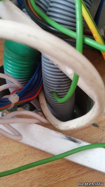

На фото2, фиолетовым обведен та самая "лишняя" трубочка, которая отходит снизу от ЭМ-клапана,ее я запхнут в слив (фото3)...также на фото2 под номером 1 пошла трубка к блоку врача, а номер 2 к бутылке (их я и соединил)...

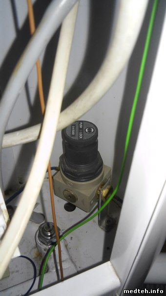

фото4, это , как я понял по вашим словам, - редуктор на давление в бутылке, его открыл на максимум чтобы увеличить давление воды на наконечниках.

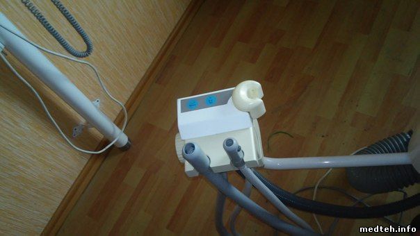

+ еще я задумал добавить пустер на пульт ассистента,место для него там есть, ибо у меня он такой допотопный (фото5)
Так вот как это сделать, опишу свой вариант(фото 6) , если что, поправьте плз. Хочу врезать от пустера трубочку для воздуха сюда (1), для воды в место (2), и всё это вывести через отверстие (5). На всякий случай пометил разводку на смыв плевахи и стаканчик под цифрой 3, а под цифрой 4 идет трубочка водяная на бутылку. Как-то так =)))

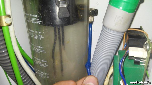

еще обнаружил непонятную шлангу на сепараторе, которая была перевязана еще предыдущим владельцем установки....че за херь?)))
МастерБакуДата: Пятница, 26.Сен.2014, 21:37 | Сообщение # 570
заморочки каттани. отрежьте узел - если сила тяги вас не устроит то загните и закрепите.
по часовой - увеличение давления , против - уменьшение. сильно поднимать давление нельзя , желательно до двух атм . это жёсткость бутылки с местной газировкой.
МастерБакуДата: Пятница, 26.Сен.2014, 21:58 | Сообщение # 571
разобрать , почистить ,
входной клапан воды .трубка - это слив воды из установки после выключения .
сможете найти тройники , врезайте пистолет. тройники можно найти на авторынке , как раз на толстые шланги , а вот что будете делать с тонкими шлангами ? думаю чтонить придумаете.
bigДата: Пятница, 26.Сен.2014, 23:05 | Сообщение # 572
У вас сообщений: 1155
используют в случае наличия клапана обмыва сепаратора после возвращения на место шлангов аспирации.
Помеченная фиолетовым - это действительно сброс.
Ранее я говорил о трубке номер 1: обычно соединение "от бутылки в стол" делают выше.
МастерБакуДата: Пятница, 26.Сен.2014, 23:31 | Сообщение # 573
обычно в китайских , но не в дипломатах. вы её видели ?
прикиньте как она собирается.

МастерБакуДата: Пятница, 26.Сен.2014, 23:42 | Сообщение # 574
если нет обмыва и оставить открытым то бутылка меньше загрязняется. не верите ? проверьте.
Цитата big ()
завязывать узлом трубку диаметром 6 мм.
где там 6мм?

ЗЫ: на редукторе давления на бутылку манометра нет, буду крутить по ощущениям =)

а тонкие (вода-воздух) трубочки для пистолета, и сам силиконовый шланг где купить? там какието специальные или можно заменить альтернативой?!
МастерБакуДата: Суббота, 27.Сен.2014, 19:32 | Сообщение # 578
лучше купить китайский пистолет со шлангом.
goscha-belДата: Воскресенье, 28.Сен.2014, 19:49 | Сообщение # 579
Это, как справедливо заметил big, для омывания колбы, после возвращения шлангов аспирации на место. зачем завязана - неизвестно, возможно клапан "не держал".

stomlgДата: Понедельник, 29.Сен.2014, 00:08 | Сообщение # 582
У вас сообщений: 99
стоматолог
луганск
так может туда его имеет смысл поставить? подскажите какой и куда =)
МастерБакуДата: Понедельник, 29.Сен.2014, 00:15 | Сообщение # 583
самое простое для вас - соединить этот шланг со шлангом наполнителя стакана. а пациентам наливать кипячённую воду , или из под крана.
bigДата: Понедельник, 29.Сен.2014, 01:28 | Сообщение # 584
stomlg, для начала нужно убедиться в том, что на плате управления системой аспирации присутствует разъем для подключения клапана обмыва.
Возможно, эта колба уже менялась, а в наличие была только со штуцером обмыва...
МастерБакуДата: Понедельник, 29.Сен.2014, 20:04 | Сообщение # 585
Цитата big ()
со штуцером обмыва.
очень часто стоит с завода. и не только на дипломатах.

stomlgДата: Суббота, 11.Окт.2014, 23:33 | Сообщение # 599
У вас сообщений: 99
стоматолог
луганск
привет всем))) у меня были проблемы с интернетом, поэтому все успели от меня отдохнуть) тем временем моя установочка работает и помпа трудится, но вчера заметил для себя неприятную вещь....чтото упало на пол, нагунлся поднять и увидел снизу от блока врача каплю масла...провел рукой внизу по блоку (в месте стыка двух деталей) и обнаружил каплю масла и там...
Вывод сделал такой, наконечники маслом смазывал ведь, и когда продувал, то из обраток какое то количество пошло, а поскольку обратки внутри блока, то пошло всё это внутрь))))
вопрос такой, страшно ли это? и может чтонить замутить, чтобы не было такого, ато как-то лужа масла внутри не по феншую))) жду очередных толковых советов)
МастерБакуДата: Суббота, 11.Окт.2014, 23:47 | Сообщение # 600
good
а глушитель - отстойник вы что не сделали? shok
