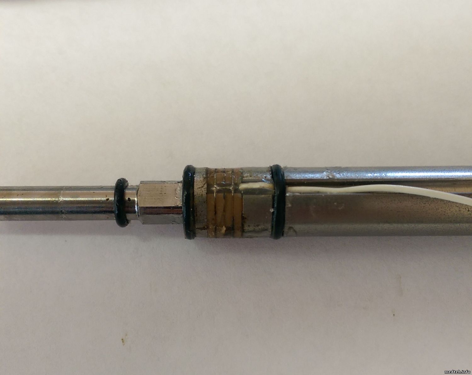

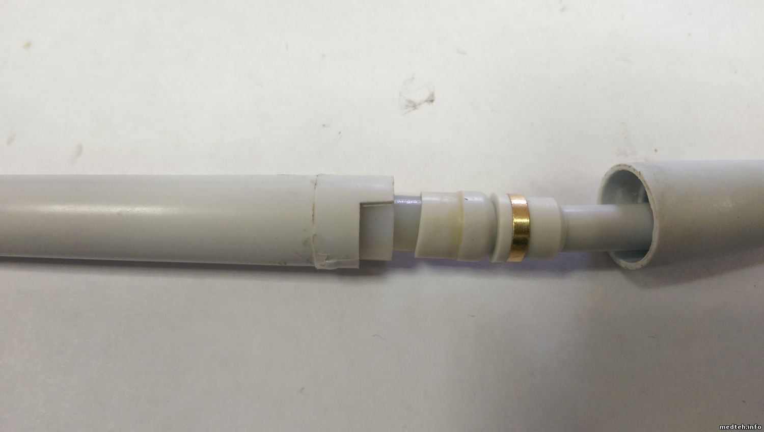

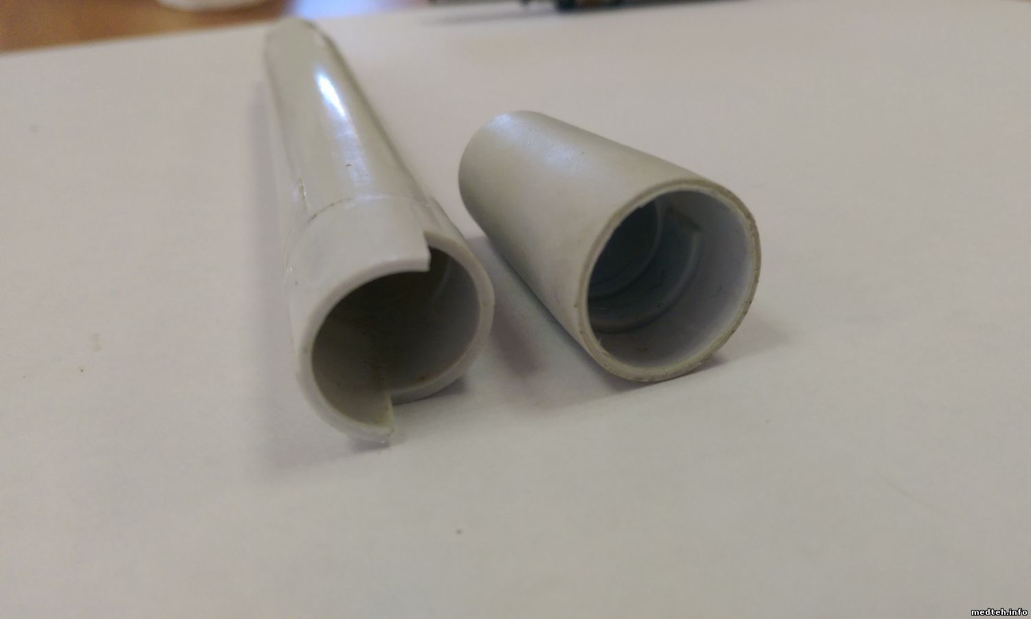

andrukaДата: Среда, 09.Июл.2014, 13:58 | Сообщение # 525
У вас сообщений: 276

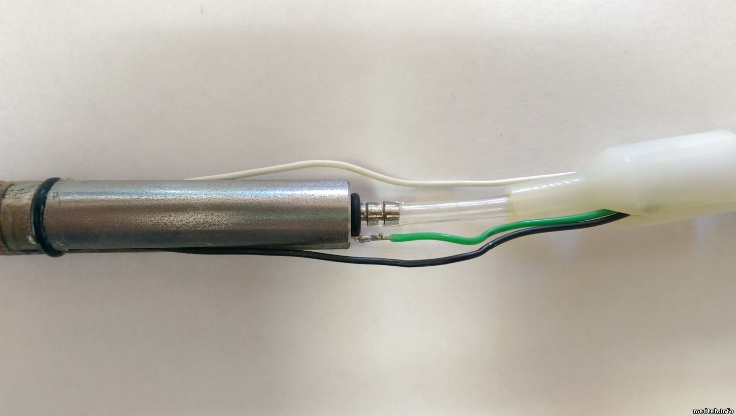

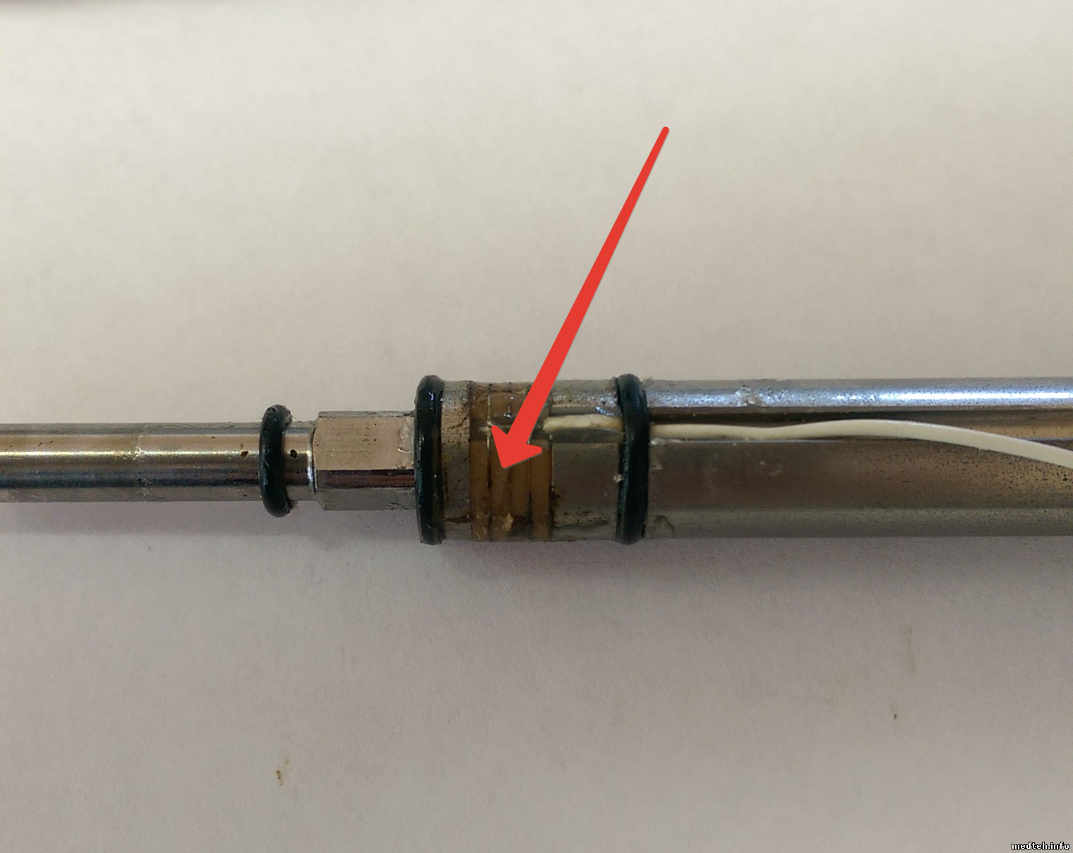

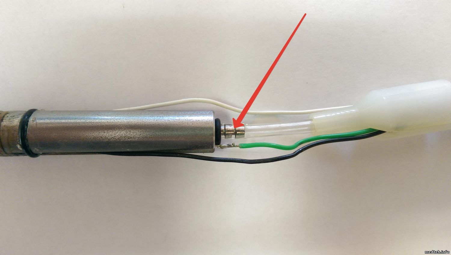

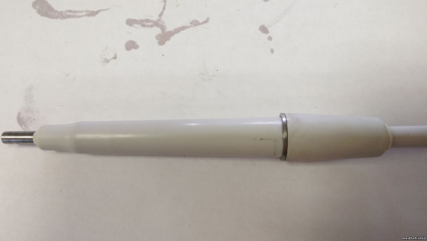

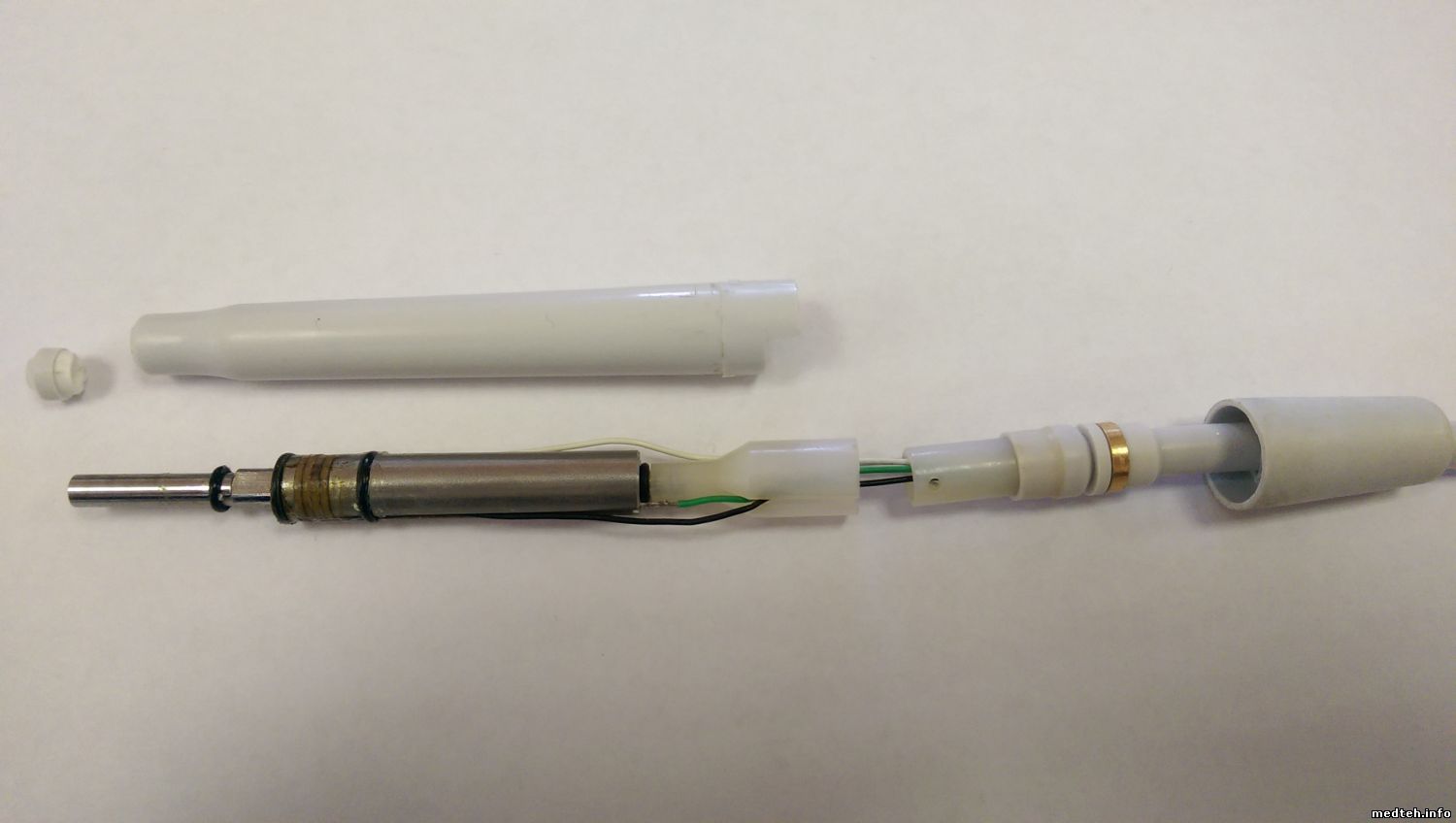

Разборка "ручки" скалера Amdent.
8577823.jpg (41.8 Kb) · 1554614.jpg (42.4 Kb) · 9663967.jpg (45.3 Kb) · 7418685.jpg (58.9 Kb) · 0076002.jpg (39.5 Kb) · 8075288.jpg (79.4 Kb)
77777Дата: Среда, 09.Июл.2014, 20:10 | Сообщение # 526
У вас сообщений: 139
наблюдатель
а зачем разбирать ? - чтобы ещё раз убедится что надо выкинуть ? biggrin . или вы его ремонтировать собирались? подобные дефекты легко и однозначно диагностируются без разборки.
mutaborДата: Среда, 09.Июл.2014, 20:42 | Сообщение # 527
У вас сообщений: 204
Цитата 77777 ()
а зачем разбирать ?
ну например, чтобы обрыв провода устранить
77777Дата: Среда, 09.Июл.2014, 21:43 | Сообщение # 528
наблюдатель
mutabor, обратите внимание на последний снимок. это вам ни о чём не говорит?
andrukaДата: Четверг, 10.Июл.2014, 11:48 | Сообщение # 529
Цитата 77777 ()
а зачем разбирать ? - чтобы ещё раз убедится что надо выкинуть ? . или вы его ремонтировать собирались? подобные дефекты легко и однозначно диагностируются без разборки.
Поражаюсь Вашей проницательности и ясновидению! )))
1. обрыв проводов - ремонтируется
2. слетает трубка воды или при перегреве (когда воду "забывают включить") лопается трубка - ремонтируется
3. при перегреве (когда воду "забывают включить") разрушается пьезоэлемент (чернеют и трескаются наборные шайбы) - не ремонтируется
4. повреждения корпуса - ремонтируется
5. "чё-то не работает" - в зависимости от настроения диагносцирующего и платежеспособности Дока покупается или не покупается за 263 евро.
В моем случае был п.2, ремонт по гарантии.
Сообщение отредактировал andruka - Четверг, 10.Июл.2014, 11:57
77777Дата: Четверг, 10.Июл.2014, 12:01 | Сообщение # 530
наблюдатель
Дефект указаный стрелкой я заметил , то что написано касается именно данного случая. Т.е. п3. При дефектах по п1и п2 ремонт однозначно не по гарантии.
andrukaДата: Четверг, 10.Июл.2014, 12:15 | Сообщение # 531
Это я фотографировал рабочий скалер, там трубка у штуцера лопнула. Да тут, собственно все пункты негарантийные.
andrukaДата: Четверг, 10.Июл.2014, 12:16 | Сообщение # 532
77777Дата: Четверг, 10.Июл.2014, 12:38 | Сообщение # 533
наблюдатель
Если даже указанный образец работает то полировка по перименту пьезоэлемента с последующей изоляцией лаком не помешает.
Сообщение отредактировал 77777 - Четверг, 10.Июл.2014, 12:40
