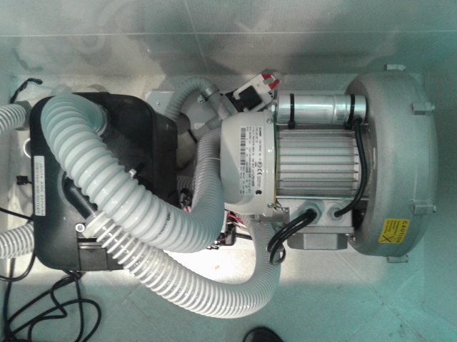

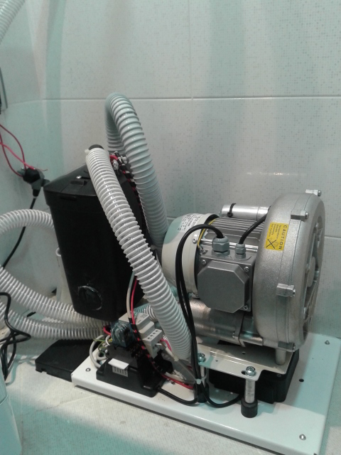

МастерБакуДата: Понедельник, 24.Мар.2014, 23:38 | Сообщение # 488
ЭКОМ + , biggrin , 2.5 л до выключения на 3 сек.
Сообщение отредактировал МастерБаку - Понедельник, 24.Мар.2014, 23:40

МастерБакуДата: Вторник, 25.Мар.2014, 20:39 | Сообщение # 490
это не
Цитата big ()
лабораторный аспиратор
это
Помпа отсасывающая DO 2.1 + всё стальное сделал сам. 2,5 л - это вместимость бачка до остановки , потом за 3 сек всё сбрасывается и опять работает. в конце работы тоже ускоренный сброс.
кстати всё влезло в родной кожух. причина изготовления - чел купил сухой ( в европе) а надо было мокрый.
