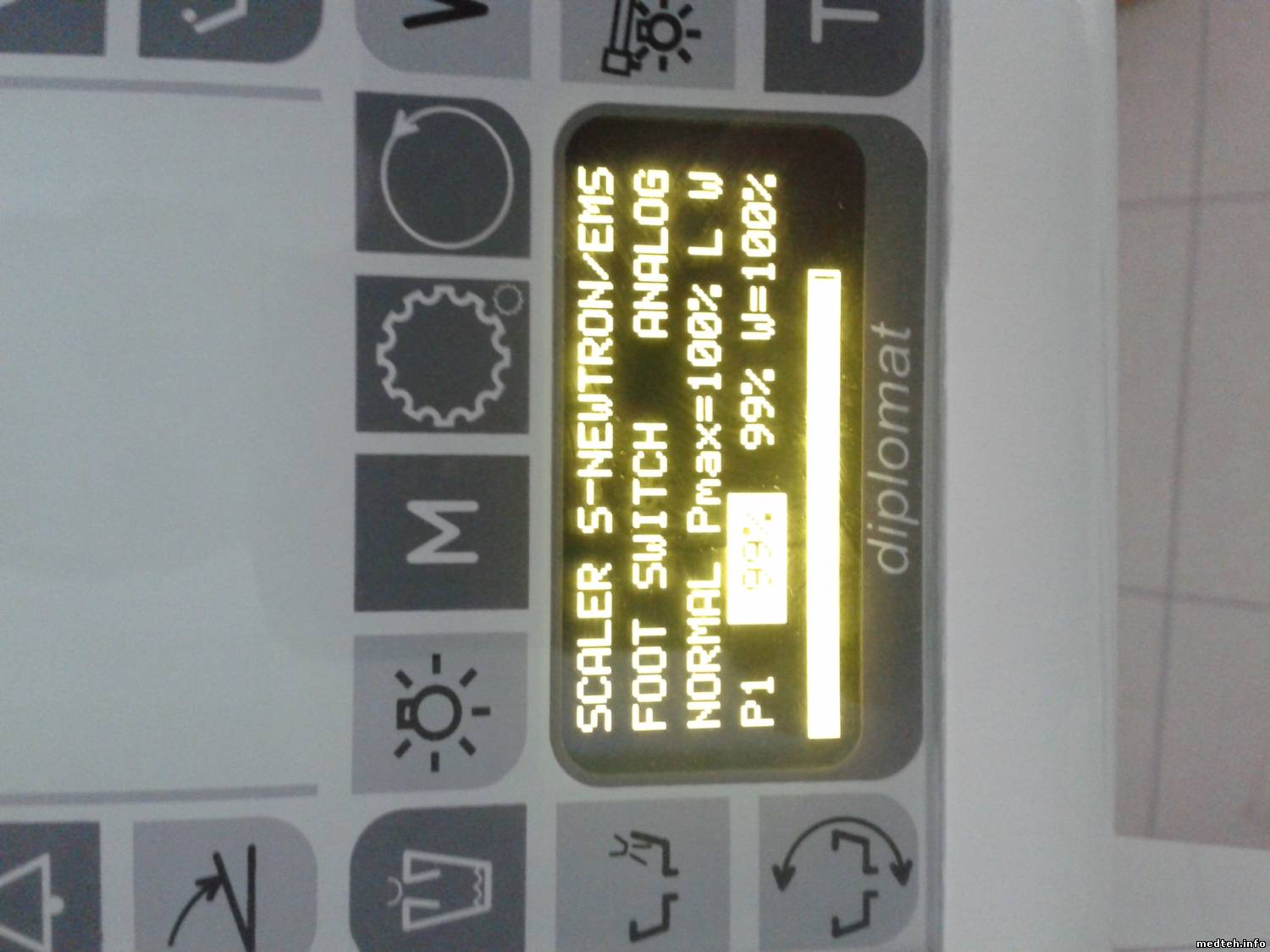

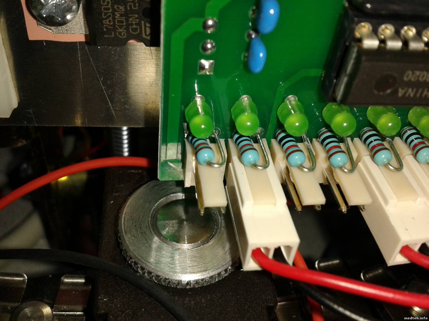

mutaborДата: Пятница, 14.Мар.2014, 23:00 | Сообщение # 475
У вас сообщений: 204
Уважаемые коллеги, здравствуйте! Возникла следующая проблема при установке скалер EMS с фиброоптикой в стомат. установку Diplomat Consul DC310. При работе скалера не подается напряжение на разъем С15, С16, а подается напряжение на разъем С17.
В чем может быть причина?
Сообщение отредактировал mutabor - Пятница, 14.Мар.2014, 23:01
levschaДата: Суббота, 15.Мар.2014, 08:26 | Сообщение # 476
при поднятии инструмента установка EMS видит?если нет,перемычки на плате дисплея
Сообщение отредактировал levscha - Суббота, 15.Мар.2014, 08:27
mutaborДата: Суббота, 15.Мар.2014, 13:40 | Сообщение # 477
скалер видит
levschaДата: Суббота, 15.Мар.2014, 14:24 | Сообщение # 478
а зачем?там же на скалер только клапан воды подключать
mutaborДата: Суббота, 15.Мар.2014, 21:06 | Сообщение # 479
скалер EMS с фиброоптикой нужно еще подключать на воздушный клапан, для охлаждения лампочки
МастерБакуДата: Суббота, 15.Мар.2014, 21:09 | Сообщение # 480
а там разве лампочка?
