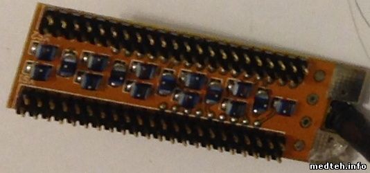

Насчет второго возможно так как там на плате есть много катушек которые от пинов идут на массу, но все равно непонятно куда их подкидывать

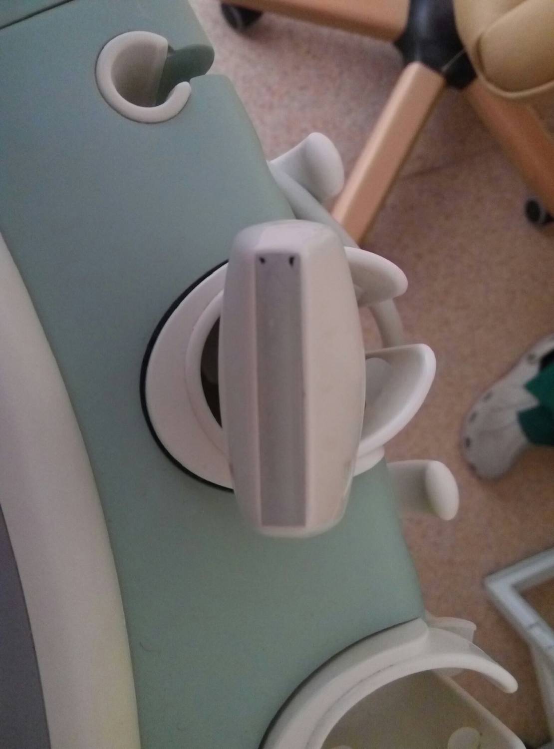

EllarKatarДата: Четверг, 17.Сен.2015, 15:30 | Сообщение # 210
Инженер по Рентген и УЗД
Доброго времени суток. Господа форумчяни выскажите пожалуйста свое мнение по поводу данного случая.
Есть некий линейный датчик L8 (на частоты от 4 до 10 МГц) к аппарату Logiq 3 pro, неисправность заключается в чястичной потере изображения исследования: (извените за качество фото)
На третьем фото, та где нет изображение, в районе слепой зоны осуществлялся нажим на головку датчика.
Про фото рентгена извиняюсь сейчас нет возможности нормально сканировать, нормальные фото выложу завтра.
С подобными проблемами не встречался, интересует также причины возникновения поперечных полос.

На вскидку - банальное отслоение аккустической линзы.Лечится - переклейкой.
EllarKatarДата: Пятница, 18.Сен.2015, 10:04 | Сообщение # 213
А можно подробнее про метод лечения.
Исходя из содержания данной темы линзу линейного датчика можно заново отлить из герметика (проще чем конвексний с изгибом), предварительно удалив остатки заводской.
Про проклейку бракованной заводской линзы в местах отслоения некто не упоминал.
Поскольку многие говорят что "заливка" линзы не лучший вариант для высокочастотного датчика хотелось бы узнать как делают такие ремонты именно для ВЧ датчиков.
EllarKatarДата: Пятница, 18.Сен.2015, 10:12 | Сообщение # 214
В учреждении где я работаю уже делали проклейку акустической линзы без замени заводской. При чем результат не впечатляет (поверхность имеет випуклость в месте клейки) но изображение не искажено, также аппарат проходил метрологическую аттестацию.
Можно било обратится в эту фирму за ремонтом, если бы не сума оплати в > 12000 грн. для гос. учреждения.

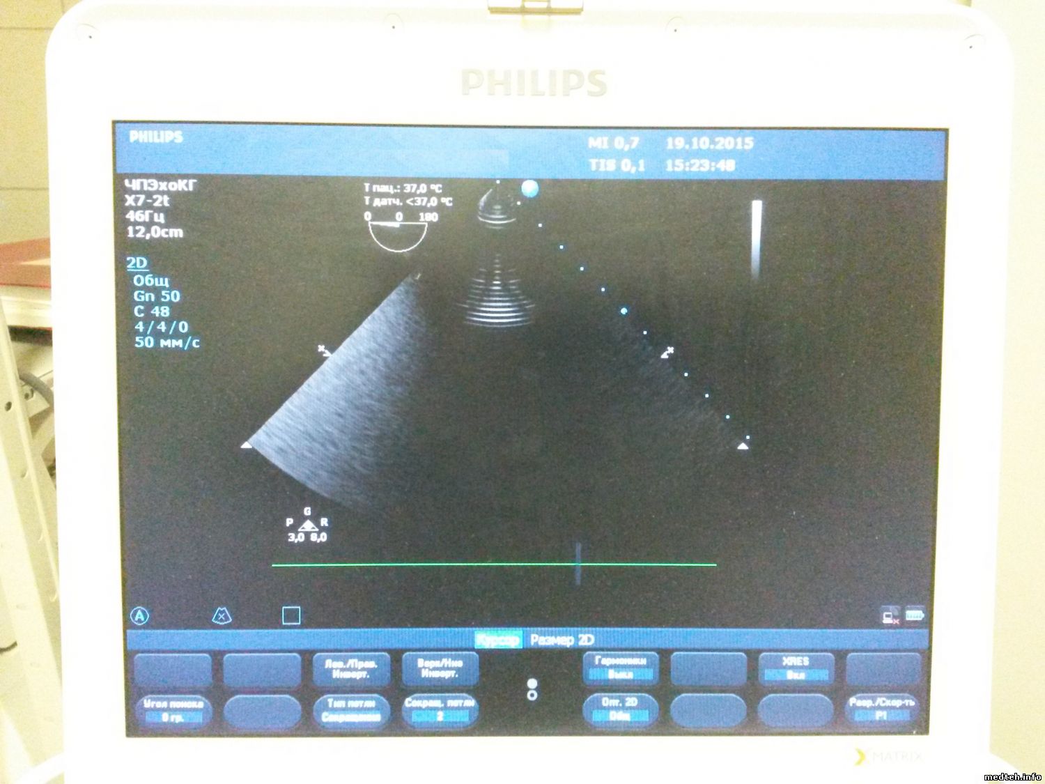

Доброго времени суток. Кто-нибудь сталкивался с неисправностями чреспищеводных датчиков. Конкретно интересует Philips X7-2t. Фото изображения с датчика прилагаю. Мое предположение - отслоение линзы. Кто что думает, возможно ли отремонтировать?

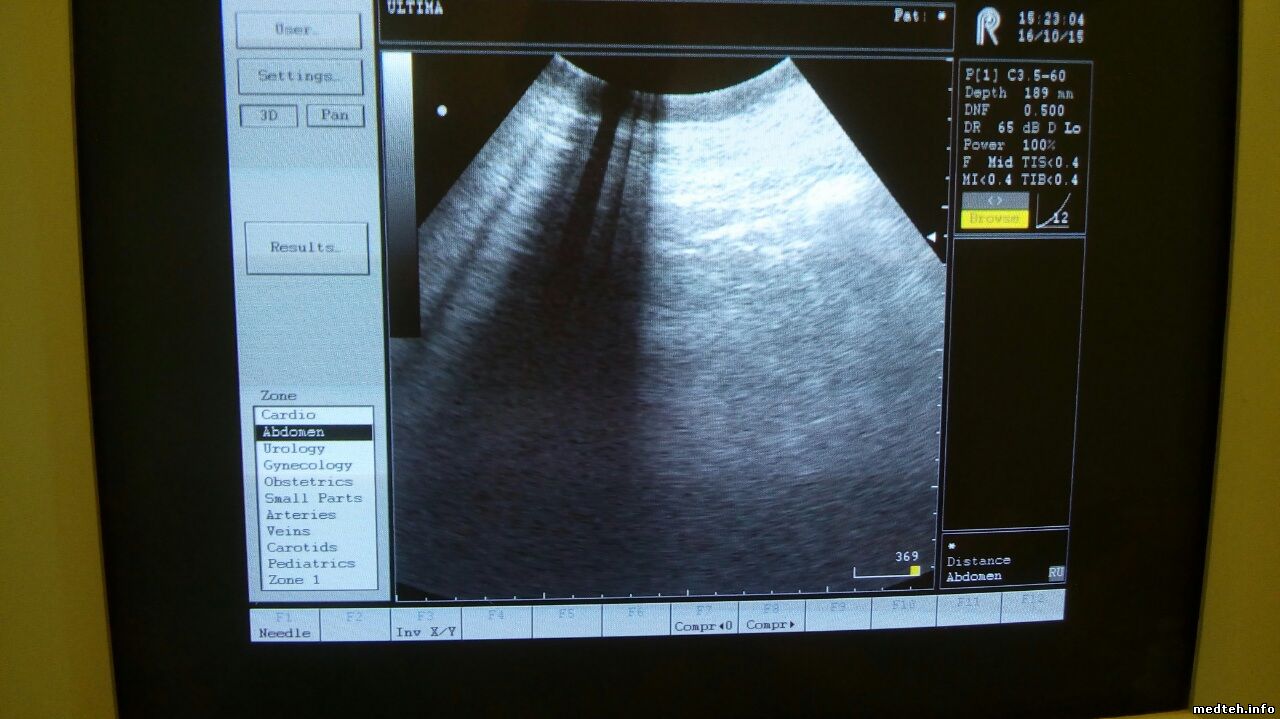

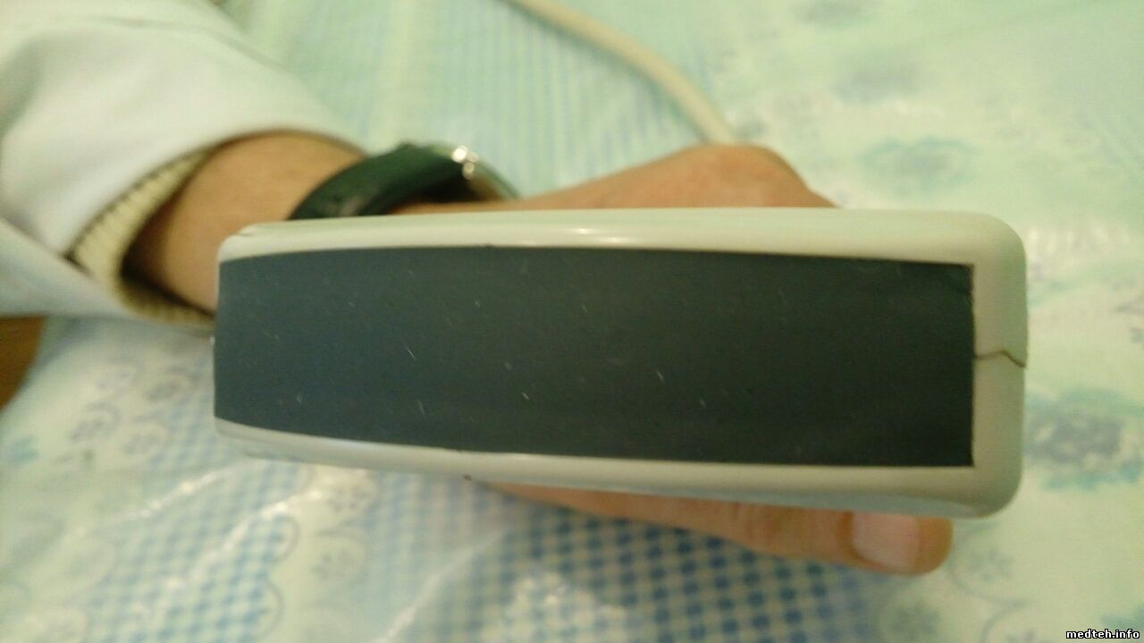

odis_eyДата: Вторник, 03.Ноя.2015, 15:33 | Сообщение # 219
Инженер по ремонту медоборудования
Одесса
Добрый день, помогите поставить диагноз данному девайсу. Принесли датчик с треснутым корпусом у линзы. Как сказал хозяин датчика, офицалы сказали заклеить клеем. Он так и сделал. Есть предположение что у него отбиты кристалы. Потому как он немножко погремушку напоминает.. У кого есть какие мнения? Заранее спасибо)
AlexmikДата: Среда, 04.Ноя.2015, 16:26 | Сообщение # 220
У вас сообщений: 198
литотриптор Dornier
Одесса
С вероятностью,процентов 90- трещина в корпусе не связана с кристаллами. Разве,что ударили и он раскололся.
odis_eyДата: Четверг, 05.Ноя.2015, 10:44 | Сообщение # 221
Одесса
Это понятно что ударили. А что по картинке с экрана УЗИ аппарата сказать можно? Почему такие выпадения есть?
AlexmikДата: Четверг, 05.Ноя.2015, 11:23 | Сообщение # 222
литотриптор Dornier
Одесса
Если при прижиме данного места , появляется картинка-то это воздух,если нет-то не работает кристалл(сам кристалл или обрыв провода).

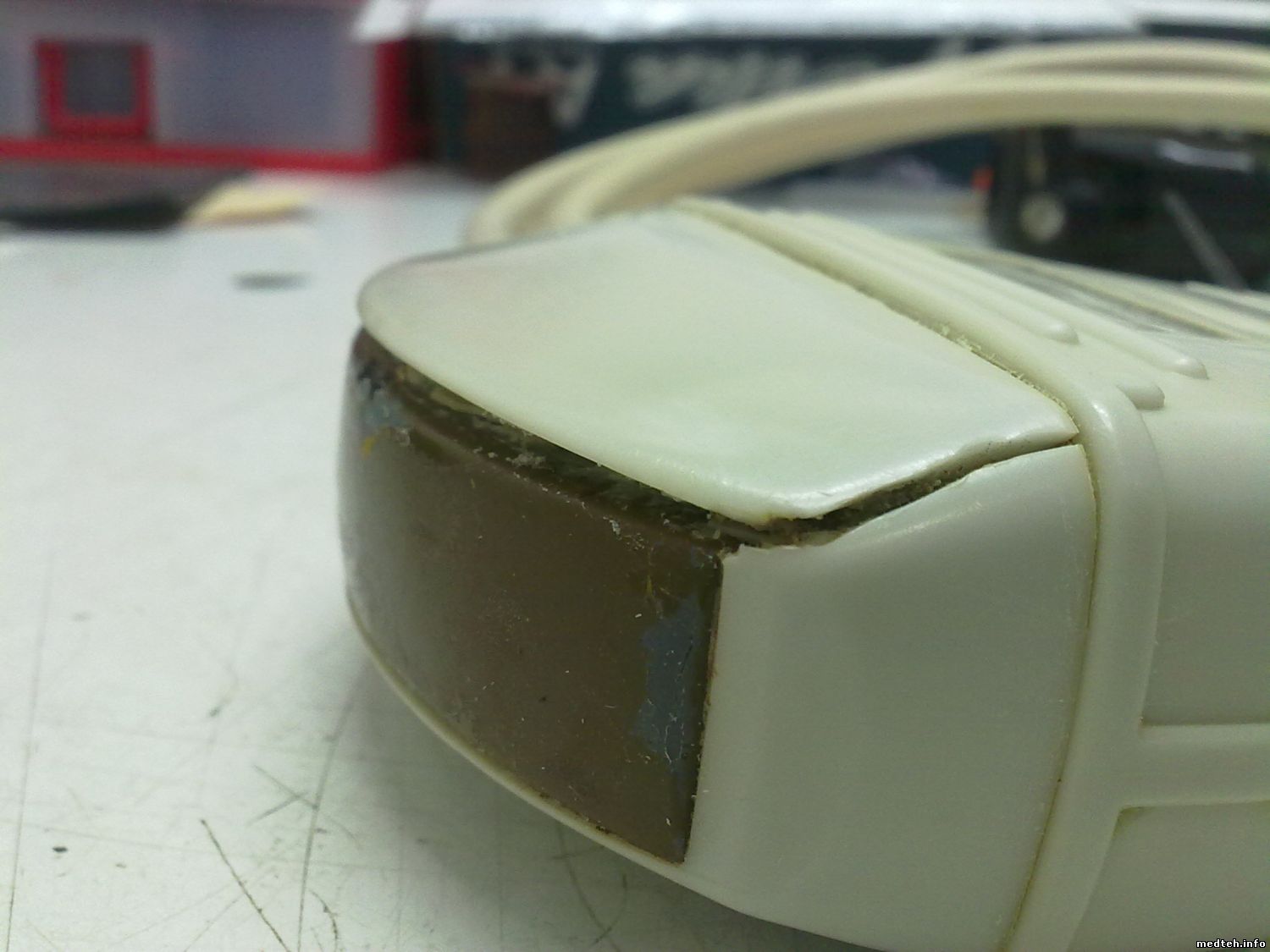

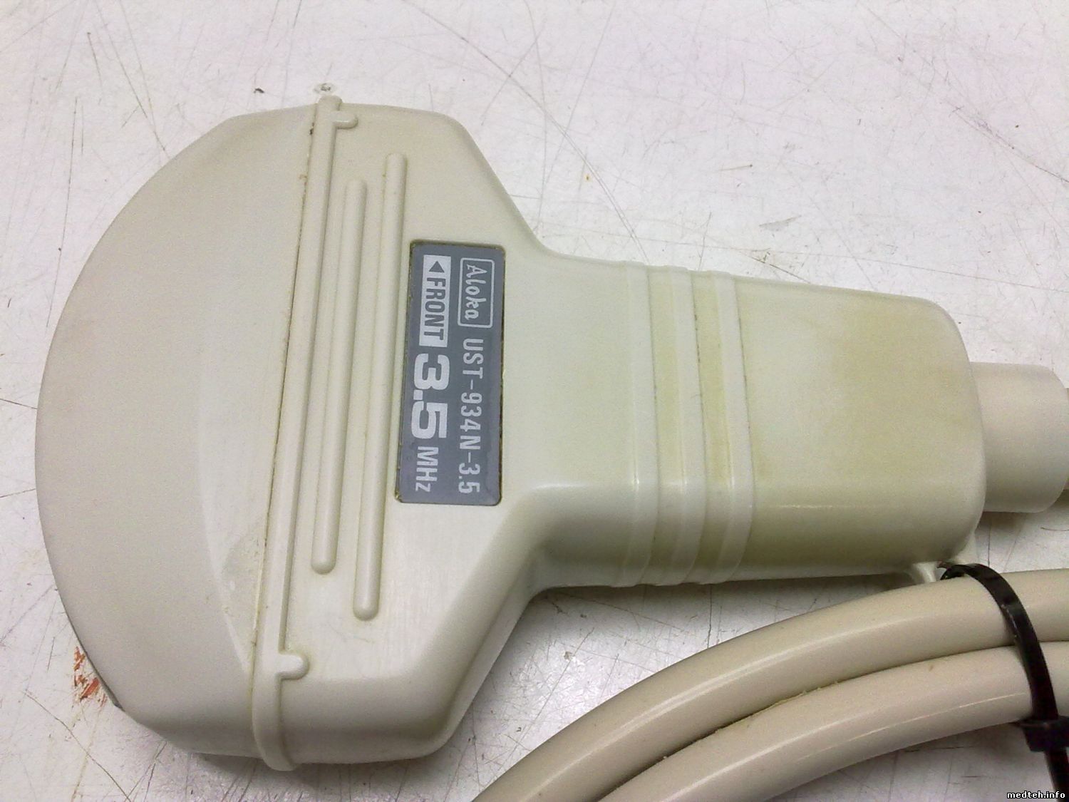

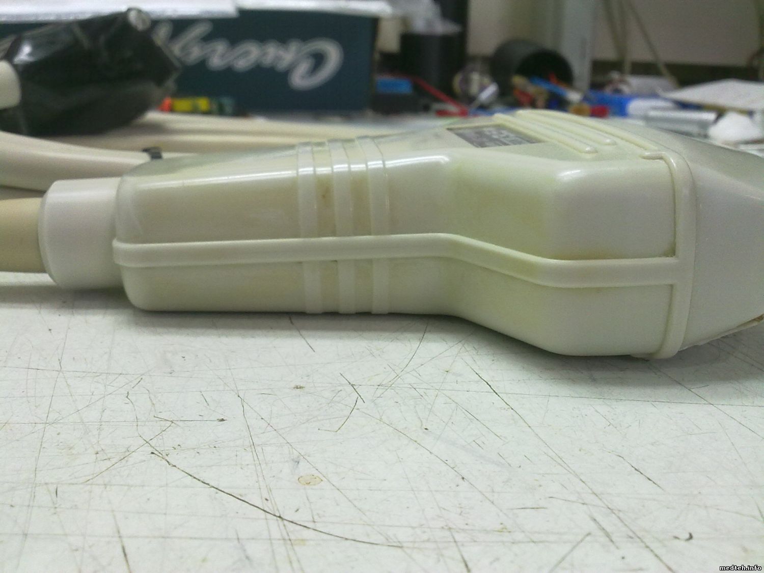

Имеется поврежденный датчик от Aloka, который просят починить. Требуется совет; как разобрать корпус, расколоть(?) и "стоит ли овчинка выделки"? Верхняя, пластмассовая, часть датчика, которая повреждена, шевелится относительно нижней в широкой части ( пробовал стоматологическим шпателем поддевать) , но на торцах датчика сидит мертво.
Сообщение отредактировал prorokvm - Понедельник, 28.Дек.2015, 12:36
olko13Дата: Понедельник, 28.Дек.2015, 13:45 | Сообщение # 233
У вас сообщений: 825
Львов
Отламываете(срезаете) аккуратно верхнюю пластмассовую часть.Она может расколоться на две, три части. Чистите остатки клея, герметика с блока кристаллов и пластмассы. Потом, используя быстр сохнущую эпоксидку, склеиваете. Все процедуры производить предельно аккуратно, что бы не повредить блок кристалов.
yzistДата: Понедельник, 28.Дек.2015, 13:46 | Сообщение # 234
У вас сообщений: 277
КАЛУГА
то что пластмасовая боковина отслоилась не страшно можно сделать хоть из эпоксидки--у вас линза повреждена -это дорого

Линза повреждена не критично, и не отслоена.При склейке боковин прикрыть смолой повреждённое место и будет работать
