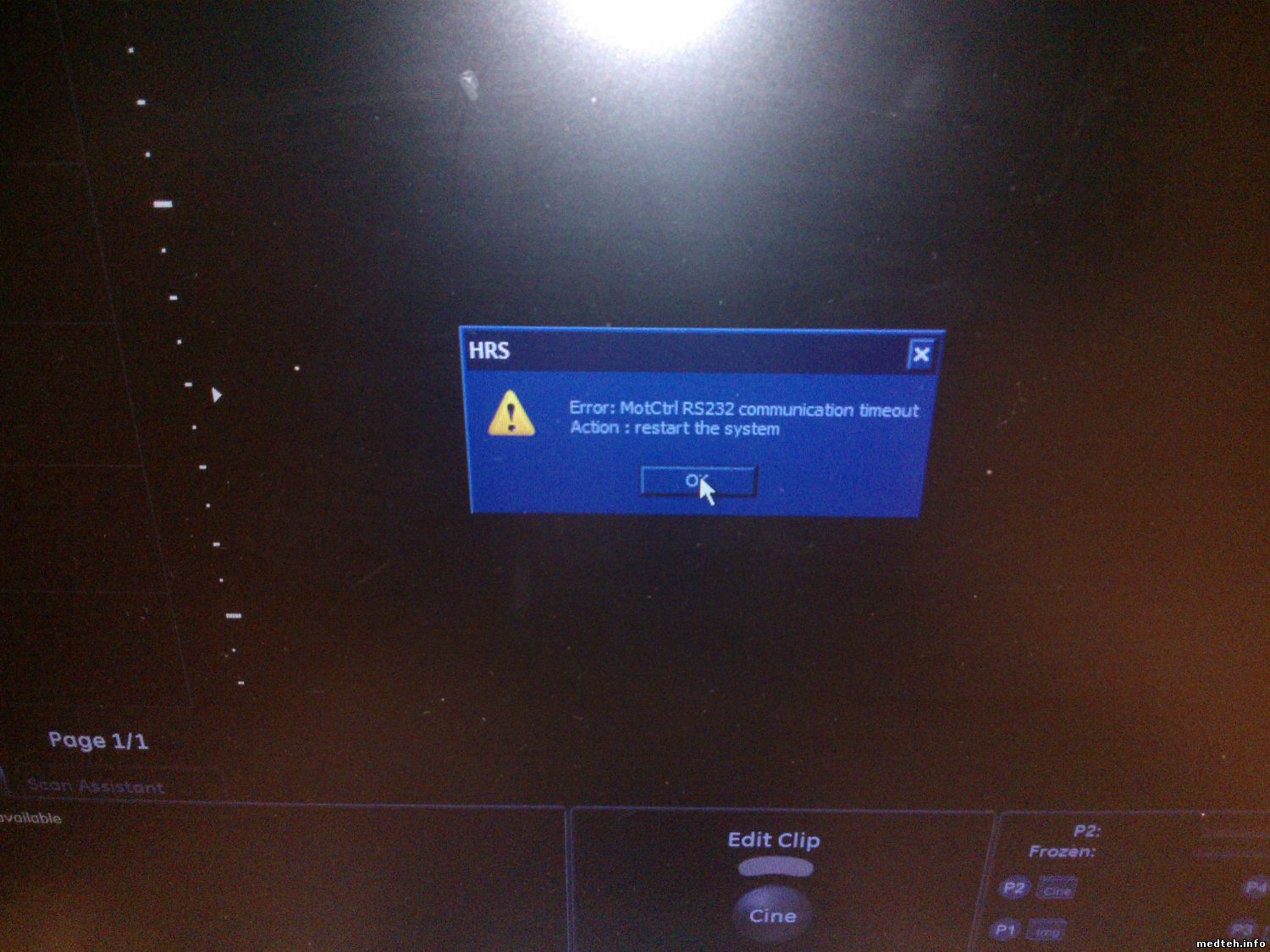

Добрый день всем.
Что-то мне везет на 4д датчики. Вот еще один. При выборе датчика - датчик начинает сразу движение. Выходит ошибка (2851701 изображение).
При выборе режима 3д - (черный экран) и выходит ошибка (9921224 изображение). После снятия линзы, датчик почему-то под углом (фото во вложении). Кто встречался с данной поломкой подскажите пожалуйста.

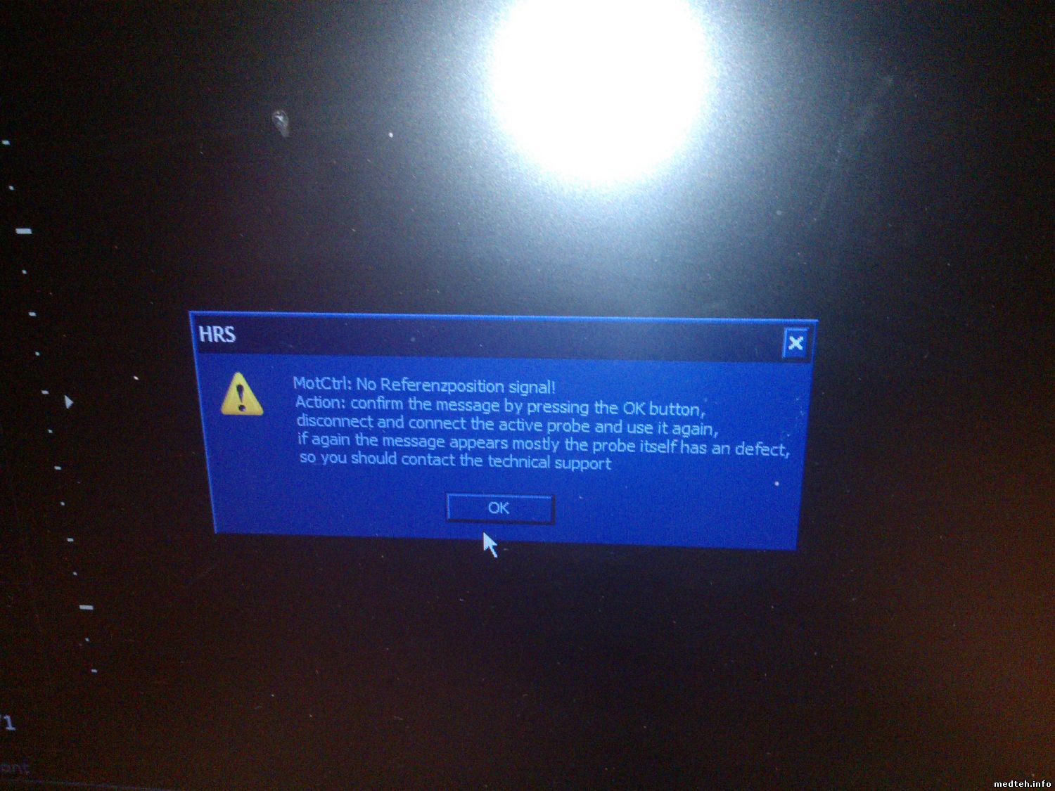

chelogДата: Вторник, 07.Окт.2014, 13:26 | Сообщение # 162
У вас сообщений: 111
Подскажите, может кто его разбирал?
MaxHorrorДата: Суббота, 11.Окт.2014, 12:35 | Сообщение # 163
У вас сообщений: 92
Такая же проблема сейчас, под углом потому, что аппарат не может определить положения сканирующей головки, имхо, проблема может быть и не в датчике. Жду пока ответа от знакомых из европейского офиса GE, поделюсь инфой когда ответят )
chelogДата: Суббота, 11.Окт.2014, 14:46 | Сообщение # 164
Проблема точно в датчике, потому что подключали к этому же порту объемник (но внутреполостной), он нормально работал. Буду очень рад, если напишите.

MaxHorrorДата: Понедельник, 20.Окт.2014, 10:25 | Сообщение # 166
У вас сообщений: 92
Ответ такой:
"Hi Max
Thanks for images. Usually when you get this kind of messages the probe defective, 99 % of these problem will be solved when you replace the probe.
But just in case perform the RBI test and power supply GPP test.
Best regards
Harri
Hi Harri
It is sad news. Do you know exactly problem? It is any position sensor or motion problem? Can we fix it?
Max
Hi Max
Yes, I know this problem and like I said usually the probe is defective. The probe is impossible to repair in normal workshop, it should send to GE factory for evaluation.
Best regards
Harri
Как не жаль, но ничего полезного. В Европе в 100% случаев ремонт сводится к по блочной замене.

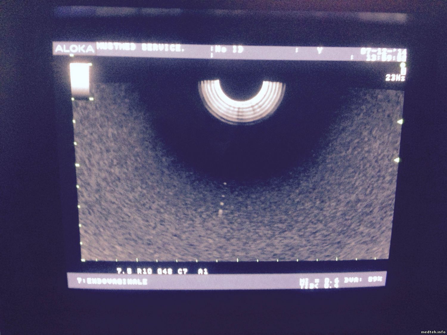

gelikaonДата: Воскресенье, 07.Дек.2014, 22:36 | Сообщение # 170
У вас сообщений: 128
инженер по медицинскому оборудовани
Минск
добрый вечер уважаемые форумчане.
пользователь переставил датчик с одного УЗИ аппарата Aloka на другой и получил некачественное изображение с помехами, так сказать с эффектом "снежения".
По какой причине такое могло произойти? Снежит только на этом датчике.
Спасибо за помощь
IgorGiДата: Суббота, 27.Дек.2014, 01:03 | Сообщение # 171
У вас сообщений: 228
Пятигорск
Этот вопрос надо задать Алоке. Не единожды слышал, что на старых, полностью аналоговых аппаратах, датчики подбирались индивидуально под каждую машину. На них последние цифры серийника должны, якобы, совпадать. И связано это с разным, индивидуальным, импедансом датчика. На современных аппаратах о таком не слышал.

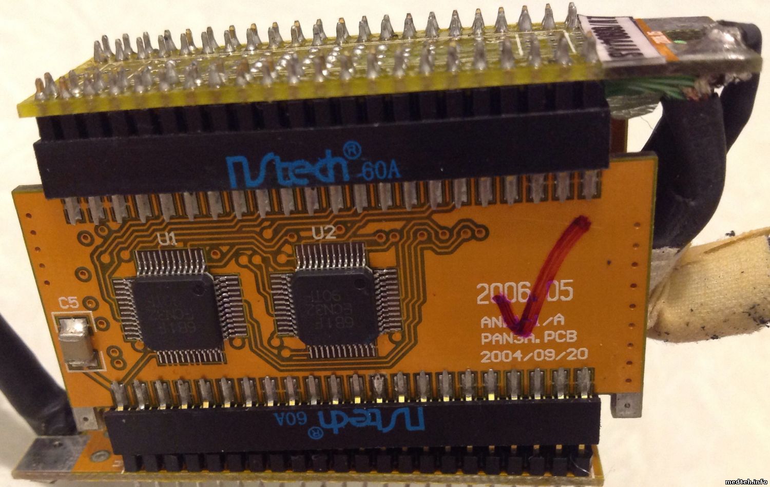

Marko08Дата: Четверг, 29.Янв.2015, 00:30 | Сообщение # 174
У вас сообщений: 77
service engineer
Kyiv
Цитата Denkot ()
датчик обычно узнается по микрухе в разъеме
первым делом разобрать разъем,
Denkot, а если нет разьема, как, например, в датчиках к Секвойе - там контакты на печатной плате = не приходилось ремонтировать?
А то линейка Acuson 8L5 не определяется - вместо подсветки " 8L5" индикатор засвечен полностью, да еще и подмигивает :-)
Заранее спасибо всем, кто поделится инфой, опытом!
Или вдруг имеется в резерве такой датчик - тогда цену можно в личку.

MaxHorrorДата: Понедельник, 16.Фев.2015, 12:03 | Сообщение # 180
У вас сообщений: 92
Сталкивался с такой проблемой, обходилось разборкой чисткой портов на аппарате
Marko08Дата: Понедельник, 16.Фев.2015, 21:45 | Сообщение # 181
У вас сообщений: 77
service engineer
Kyiv
MaxHorror, спасибо, только чистка не помогла, но проблему решил другим способом.
Правда, не знаю, на какое время... yes

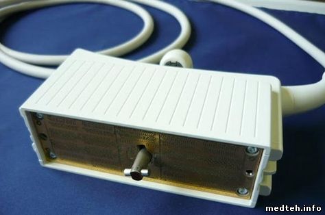

WhickДата: Понедельник, 23.Фев.2015, 22:15 | Сообщение # 182
врач хирург
Доброго времени суток, господа. Я не медтехник, я врач хирург. В настоящее время занимаюсь частной практикой на аппарате ALOKA SSD-4000, в небольшом (язык не поворачивается) медцентре. Аппарат мой собственный, купил 4 года назад, б/у со всеми датчиками. За все время использования пользовался только конвексным и линейным и то раз 7-10 в месяц по 2-3 часа. Супруга отучилась по УЗ диагностике и ей, в рамках ее профессии (гинеколог) потребовалась работа с ректовагинальным датчиком. Но вот проблема. очень плохая визуализация чего либо, на разном увеличении, при переключении всех режимов и тп с этим датчиком, плюс от "полукруга" датчика (на экране) темные полосы разной ширины. Подскажите пожалуйста сервис в СПб, который смог бы провести диагностику датчика и вынести вердикт.
Датчик UST-9124
А так же буду премного благодарен, если подскажете специалиста, который мог бы вообще настроить аппарат.
Прошу не пинать, если попал не в тему. Надеюсь на понимание.
Заранее благодарен.
В СПб 4 месяца, посему начинаю искать точки опоры в медтехнике :)
Сообщение отредактировал Whick - Понедельник, 23.Фев.2015, 22:21

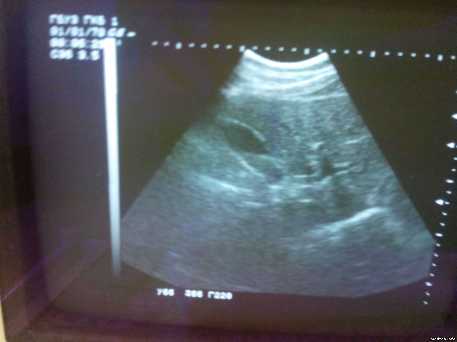

orentoxicДата: Понедельник, 16.Мар.2015, 08:47 | Сообщение # 183
У вас сообщений: 169
Инженер-медтехник
г. Оренбург
Товарищи помогите разобраться. В УЗИ не спец, просто хотелось бы выяснить характер неисправности.
GE Logic 100 (переносной), датчик конвексный, на фото изображение желчного пузыря, половина черная, половина серая, докторишка говорит, что так не должно быть, должен быть весь черный. Это может быть неисправность датчика? Про линейный мне внятного ничего не сказали, якобы на нем также (хотя другие врачи сказали, что его не используют вообще). На конвексном датчике с виду линза в норме, выпуклостей и пустот нет, порезов тоже нет.
chelogДата: Понедельник, 16.Мар.2015, 11:02 | Сообщение # 184
Попробуйте проверить в емкости с водой.

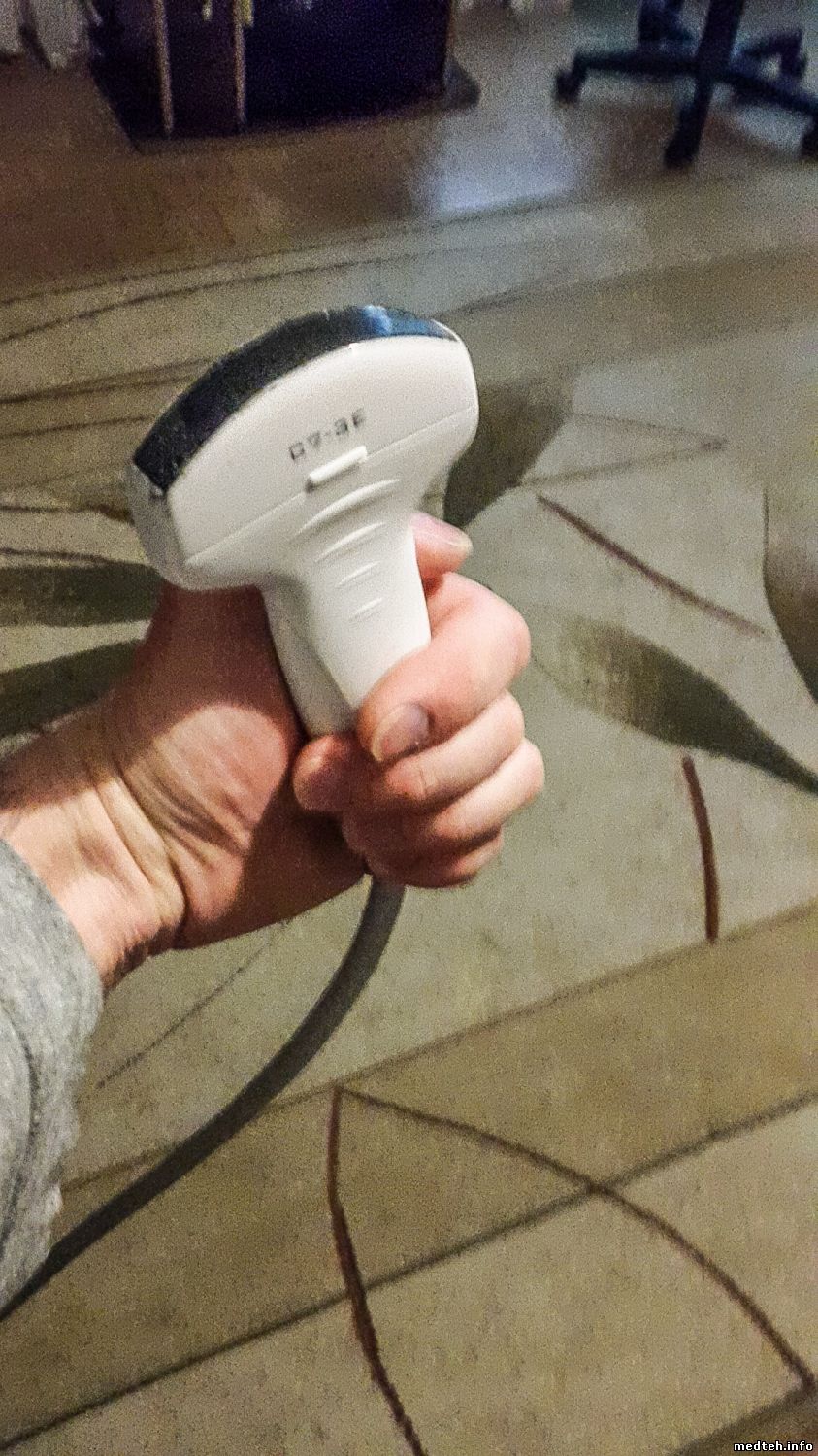

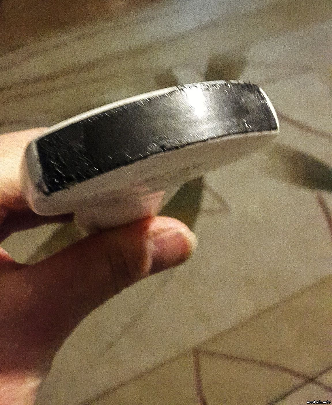

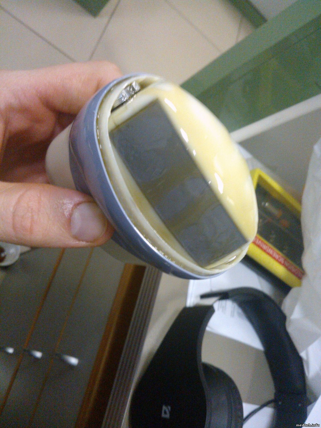

SabresДата: Воскресенье, 22.Мар.2015, 21:30 | Сообщение # 185
У вас сообщений: 266
US, CT, MRI
NA
Здравствуйте, коллеги!
Попробовал я тут, на выходных, восстановить акустическую линзу датчика...Это моя первая попытка.
Если честно, работой не удовлетворён. nea
Имеется неоднородность структуры...
Использовал Loctite 5910.
На линейном датчике бы лучше получилось...а вот прижать линзу конвекса, крепко и надолго...уже проблемно.
Сообщение отредактировал Sabres - Воскресенье, 22.Мар.2015, 21:33
РОМУЛДата: Воскресенье, 22.Мар.2015, 22:49 | Сообщение # 186
У вас сообщений: 830
Ультразвук
Sabres, думаю, когда подключите, расстроитесь окончательно. Дело ведь не столько в красоте, сколько в качестве изображения. Чем выше рабочая частота, тем хуже будет картинка...
SabresДата: Понедельник, 23.Мар.2015, 09:48 | Сообщение # 187
US, CT, MRI
NA
Сдал сегодня датчик в работу. Знаете..а вообще, картинка весьма достойная! Я даже сам удивился. Она лучше, чем когда врачи работали с перчаткой на датчике (там нет идеально плотного прилегания и всё равно микроны воздушного зазора между перчаткой и акустической линзой сохраняются). С перчаткой работали около 2,5 месяцев.
Конечно, речь не о изображении с нового датчика.
Эта неделя будет показательной в процессе работы.
По итогам которой мне сообщат о общей удовлетворенности или не удовлетворенности. Возможно, на следующих выходных возьму на на повторную процедуру восстановления. Как нам, коллеги, известно - мера эта временная.
Ну а так - клиента ожидает КП на новый датчик. А для меня опыт.
Сообщение отредактировал Sabres - Понедельник, 23.Мар.2015, 09:53

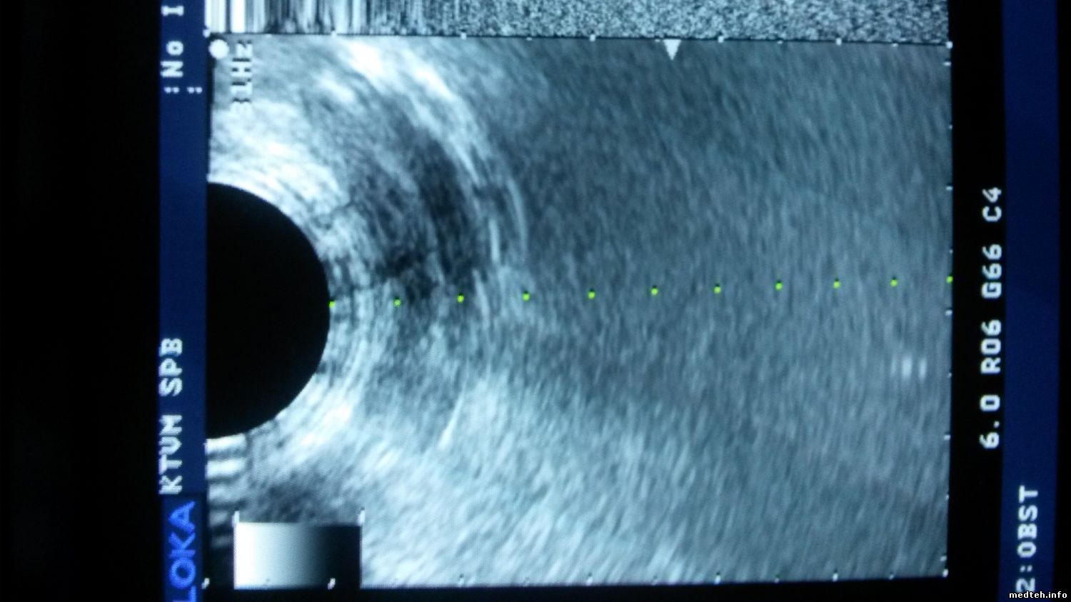

gelikaonДата: Воскресенье, 10.Май.2015, 22:23 | Сообщение # 190
Минск
Уважаемые форумчане,
имеется вагинальный датчик для Philips Envisior. суть проблемы в том, что датчик фактически работает, но получаемое изображение совсем нечеткое, а если говорить о более далекорасположенных органах, то их вообще не видно. Те сигнал не проходит на необходимую глубину. Плюс ко всему временами могут появляться "засветы" в различных областях изображения.
Хотелось бы понять, что происходит с этим датчиком и возможна ли его реабилитация?
спасибо
MaxHorrorДата: Среда, 13.Май.2015, 10:08 | Сообщение # 191
У вас сообщений: 92
Да, с С7-3Е часто такая беда происходит, как и с L12-3E, менял покрытие на конвексе, получилось не плохо, но появились помехи на изображении после ремонта...

AlaxДата: Пятница, 29.Май.2015, 12:38 | Сообщение # 194
Череповец
Гуру, просветите в таком вопросе по УЗИ Logiq Book XP.
Заметил, что при шевелении разъема любого датчика картинка на экране слегка меняется (становится четче).
Стал обследовать разъем аппарата и увидел, что половина контактов нижнего разъема не выдвигается при поднятии рычажка (см. фото). Так и должно быть или что-то случилось с механизмом выдвижных контактов?
Картинка тут
http://s012.radikal.ru/i320/1505/23/7dc934d6ac5e.jpg

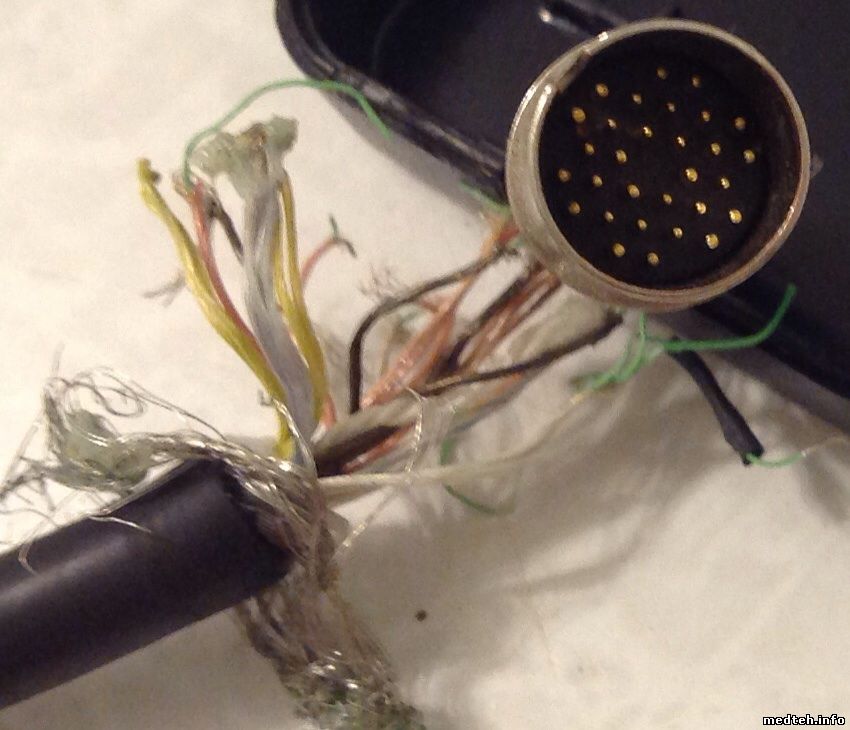

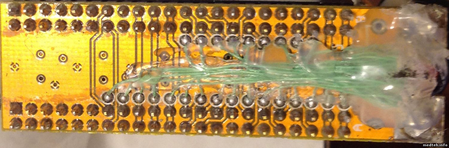

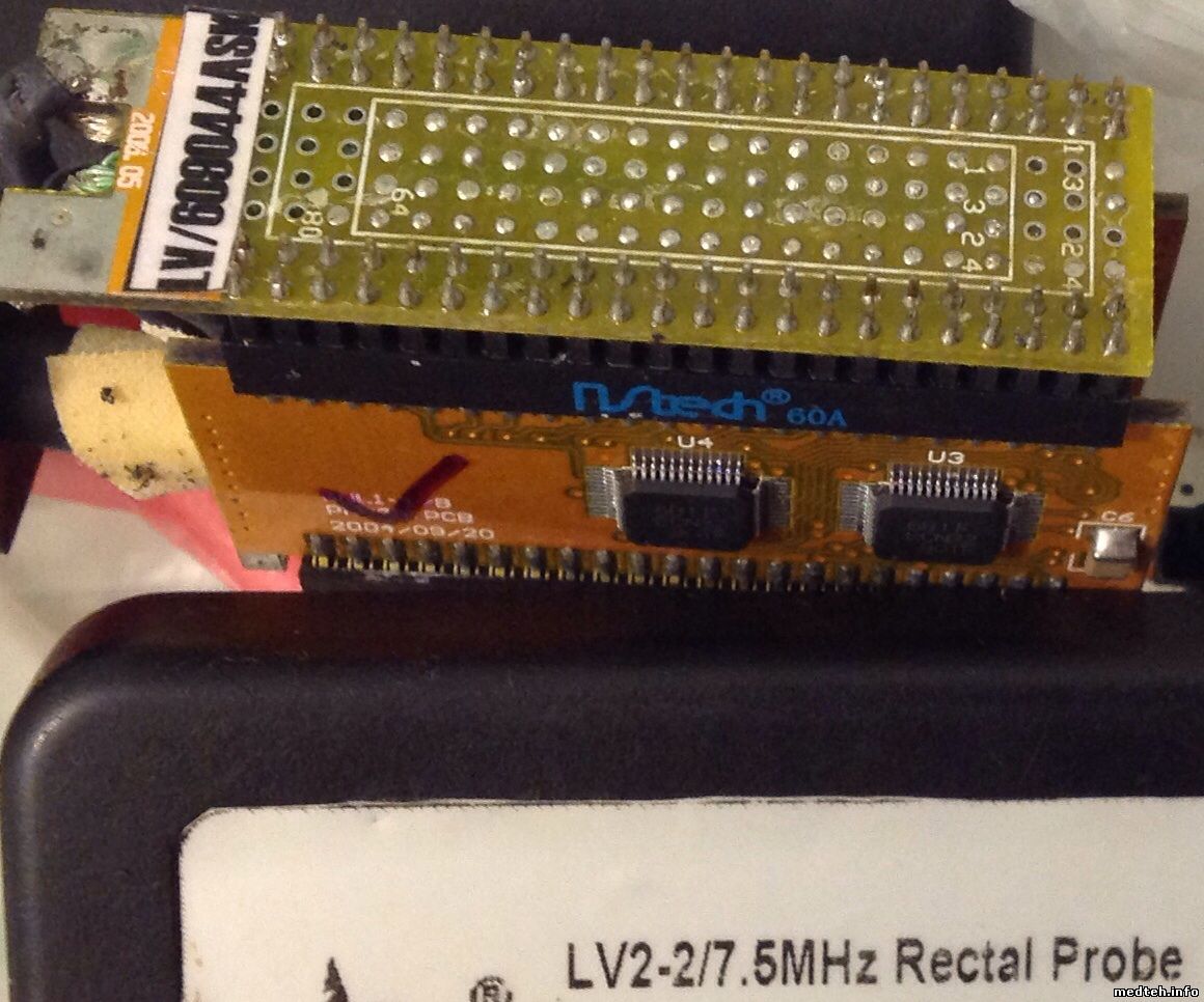

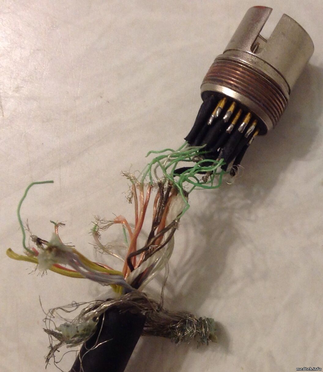

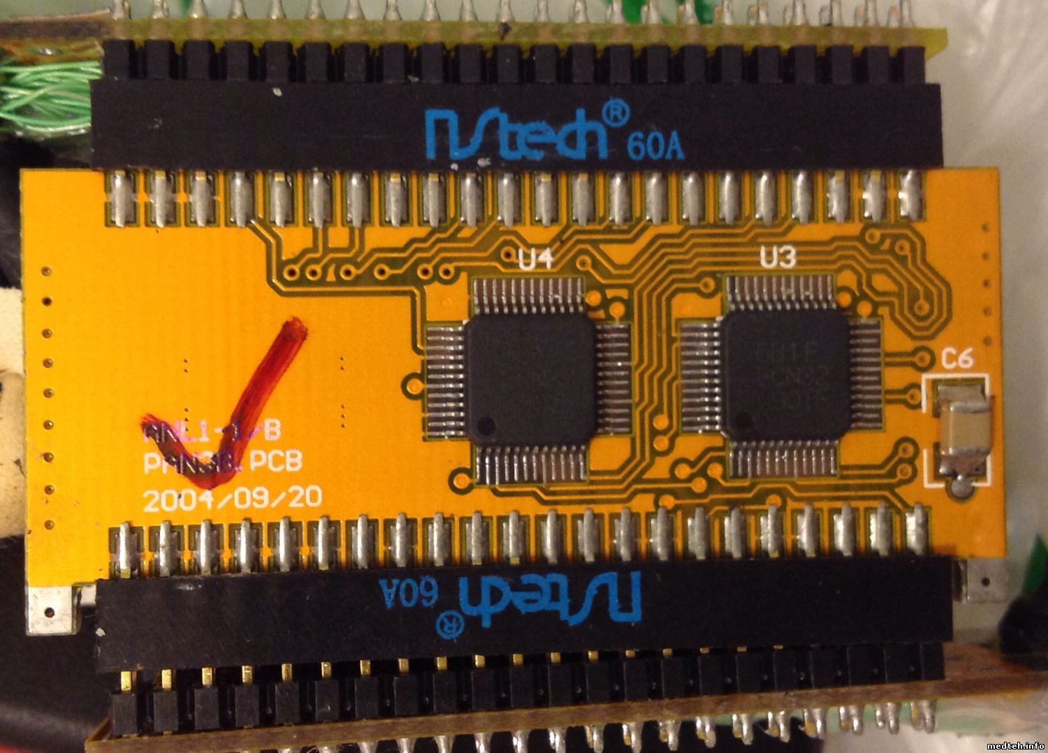

GreefДата: Среда, 15.Июл.2015, 09:26 | Сообщение # 199
Случилась беда, жена свернула разъем подключения датчика, порвалась половина проводов идущих в разъем.
Вызвонил все что можно было, в итоге из 25 проводов осталось 8 непонятно к каким пинам припаянным.
Схем или распиновок в интернете не нашел, есть только слабенький мануал по пользованию самим прибором.
Может кто сталкивался с подобным оборудованием, пожалуйста помогите схемкой или распиновкой разъема.
Узи - wed-3000 датчик - lv2-2/7.5MHz
8225514.jpg (161.4 Kb) · 9765040.jpg (324.2 Kb) · 4285493.jpg (334.6 Kb) · 3650841.jpg (166.7 Kb) · 6914648.jpg (149.6 Kb) · 4260022.jpg (112.5 Kb)
AlexmikДата: Среда, 15.Июл.2015, 10:39 | Сообщение # 200
У вас сообщений: 198
литотриптор Dornier
Одесса
Самое надежное -искать такой же датчик и по аналогии. Второе- могли быть припаяны к корпусу, так некотроые аппараты определяют тип датчика.
