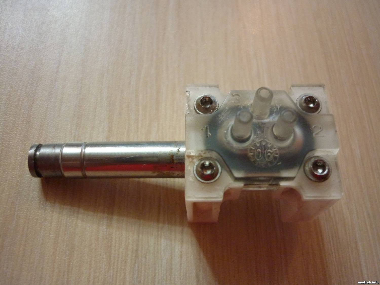

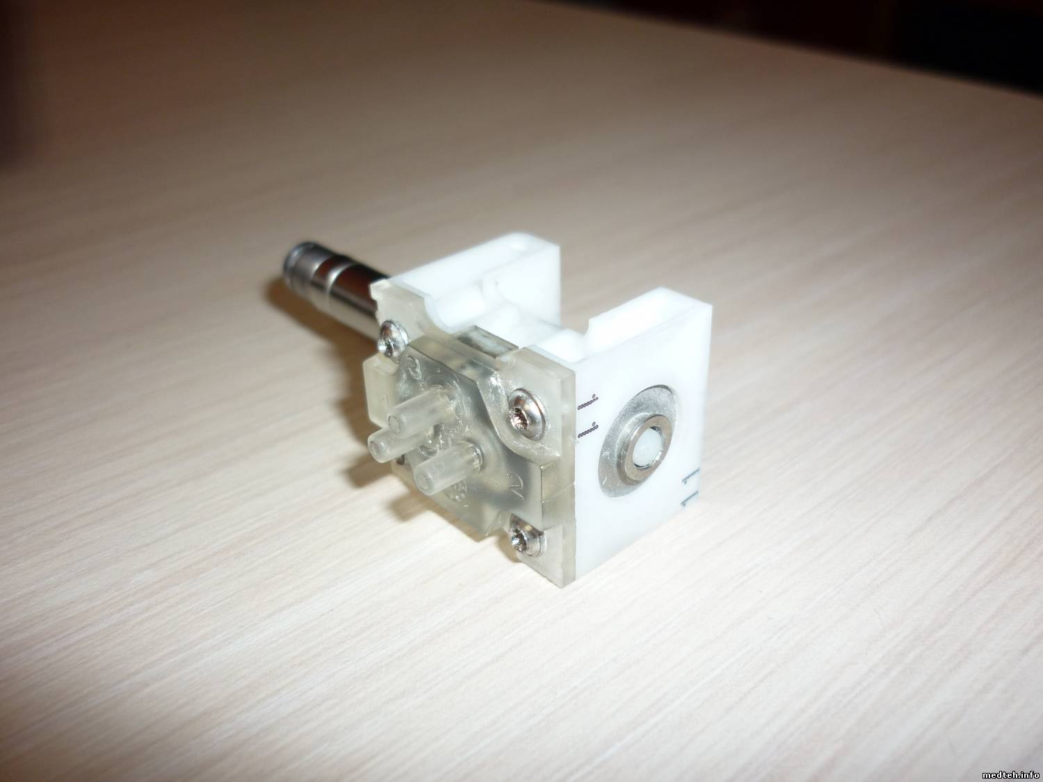

Где купить клапан №11 3-х ходовой
babysh-mДата: Воскресенье, 27.Янв.2019, 00:17 | Сообщение # 323
benz200, просмотри тему, там есть координаты.

burmiyДата: Воскресенье, 27.Янв.2019, 00:23 | Сообщение # 357
У вас сообщений: 21
начинающий
Доброго всем времени суток! Столкнулся с проблемой: занижены показания К.К. и от измерения к измерению снижаются, причём по всем показателям, такое впечатление, что либо не добирает кровь, либо переливает дилюент. Шприц проверял, правда резинки не менял, иглу промывал, клапаны подачи №10 и №11 проверял, резинки в поряде, ума не приложу от чего такая хрень, не у кого не встречалось подобное?
iiomenДата: Воскресенье, 27.Янв.2019, 00:23 | Сообщение # 358
У вас сообщений: 75
К
burmiy было похожее из-за нестабильного питания.. Но они не постоянно уменьшались, а просто скакали туда-сюда.
burmiyДата: Воскресенье, 27.Янв.2019, 00:23 | Сообщение # 359
У вас сообщений: 21
начинающий
блок питания подставлял,вечером подставил блок шприцев, завтра посмотрим стабильность измерений...
burmiyДата: Воскресенье, 27.Янв.2019, 00:23 | Сообщение # 360
У вас сообщений: 21
начинающий
Парни! партномер катушки клапанов не подскажите, одна совсем ржавая, а к сожалению в мануале P/N клапана без катушки
