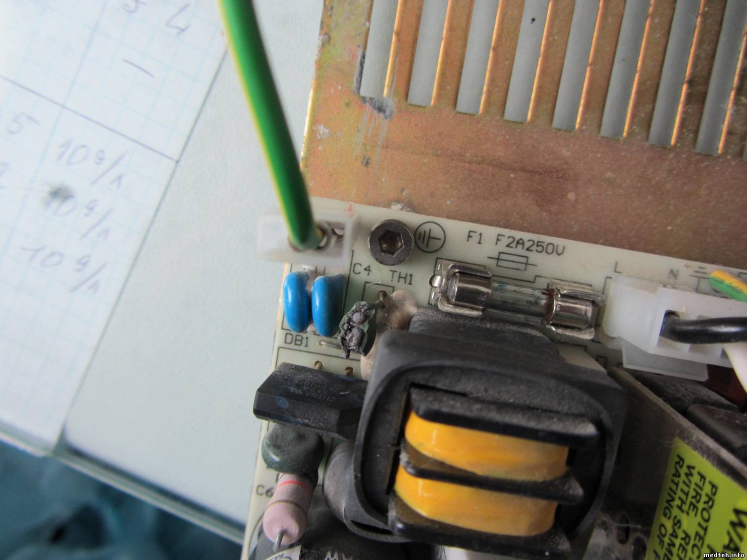

QuexДата: Воскресенье, 27.Янв.2019, 00:24 | Сообщение # 365
У вас сообщений: 102
Ч
Подскажите, пожалуйста, маркировку сгоревшего элемента на фото обозначенного как "TH1". Это плата питания, что находиться со стороны задней панели аппарата внизу. В сервисной нет поэлементного описания этой платы.
AlexiumДата: Воскресенье, 27.Янв.2019, 00:24 | Сообщение # 366
Термистор, выпаяйте с платы БП от компьютера. Но они очень редко просто так горят.
