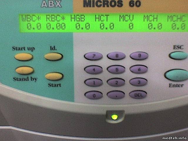

les_nik_178Дата: Суббота, 26.Янв.2019, 23:30 | Сообщение # 41
У вас сообщений: 1094
Far East
Граждане товарищи подскажите.
При холостой пробе происходит три измерения (два измерения бывают примерно один раз из двадцати)
По WBC и RBC выкидывает звезды. Уже и промывал и чистил и напруги настроил - не помогает.
Иногда по RBC проскакивает $. но это очень редко.
Говорят что звезд не должно быть на холостом прогоне. И должно быть не более двух замеров.
На всякий случай прилепил фото
zx19Дата: Суббота, 26.Янв.2019, 23:30 | Сообщение # 42
склоняюсь в сторону плохого вакуума/резинок.
les_nik_178Дата: Суббота, 26.Янв.2019, 23:30 | Сообщение # 43
Far East
Вакуум вроде нормальный. Во всяком случае на здоровом (белый, слева возле задней стенки) прокачивающем цилиндре. Вручную когда жмеш - держит неплохо, не травит. Резинку на нам сменил.
zx19Дата: Суббота, 26.Янв.2019, 23:31 | Сообщение # 44
а что мы молчим про реагенты? какие, срок годности? эти мерзавцы оченно требовательны к ним. у меня однажды работавший на родных реагентах микрос отказался считать лейкоциты, т.к промывающий подставили реамед. делайте выводы.
les_nik_178Дата: Суббота, 26.Янв.2019, 23:31 | Сообщение # 45
Far East
На просроченных реагентах работал - было все в норме. Потом на тех же реагентах бабах и все.
Потом реагенты заменил (все). Срок годности еще не закончился (еще 2-а месяца).
Раз пять промыл асей, после каждой промывки прогнал дистилятом.
Реагенты раз по 7 закачал -слил. Апертуры снимал и чистил. Оптопару от налета очистил.
Напруги выставил. Все в норме. Было занижено WBC на ТР-10. Вместо 350 было 270. Настроил как надо.
Результата пока нет.
Sergey62Дата: Суббота, 26.Янв.2019, 23:31 | Сообщение # 46
У вас сообщений: 358
лабораторная и рентгентехника
Томск
День добрый!
По поводу фона - естественно, чем меньше, тем лучше, но выгонять на 0 не вижу смысла, особенно по тромбоцитам. В работе не мешает. На других реактивах работать будет, даже почти правильно, но не надо забывать про то, что в родных реактивах есть добавки для сохранения пластика и резинок гидравлического тракта, и еще один момент. При разведении крови и добавлении лизирующего раствора клетки крови подвергаются химическому воздействию, в результате чего их размеры изменяются, особенно лейкоцитов. На сколько и за какое время - зависит от реагентов и учитывается в математике прибора. От разных фирм меняется, видимо, не сильно, но можно получить большую ошибку в формуле и расчетных параметрах. А потом от врачей - прибор плохой. У меня было на Celltrak-11 - пока работал на родных реактивах, более-менее работал, начали ставить изотонический раствор самодельный, благо всего на 8 параметров анализатор, можно и сделать, но примерно через год работы начала рассыпаться пластмасса, просто как песок стали тройники и штуцера. Так что работа на сторонних растворах - можно хапнуть много проблем, да еще и скажут, что врачей не предупреждали. Понимаю, что дела в деньгах и т. д.
Теперь по поводу фона и значков - звезд и долларов - принцип работы Микрос-60 вытекает из упрощенной гидравлической схемы, нет волюметра. Из-за этого прибор проводит 2 измерения и сравнивает значения, если разница больше 3-5 %, то выполняется 3 измерение и опять сравнивается. Если есть 2 измерения, где попадают в допуск, то ставят звезду, если нет - доллар. Кажется, так. Теперь при анализе по воздуху - по тромбоцитам в 1 раз насчитал 1 мусоринку, во второй раз 2 мусоринки, разница 100 %, прибор обязан провести 3 измерение, насчитал скажем 3 мусоринки, на экране цифра 0 или 1, но с долларом. Что из того? Зачем тратить время и реактивы? Так что кто сказал про 2 измерения на холостой пробе, попроси обосновать. Причем холостая проба делается только по воздуху, а не по воде или физраствору.
Quote (zx19)
Уж если захотелось или заставили работать на неродных растворах, ставьте растворы только одной фирмы, растворы могут плохо переносить друг друга. При добавлении лизирующего к дилюенту другой фирмы сам видел как раствор становился как желе. Растворы просроченные не есть хорошо, но и не смертельно по большому счету если они не зацвели.
Если что не ясно изложил, прошу делать ссылку на праздник. Всех с Новым годом! ( Надеюсь, правила не сильно нарушил) bye2 drinks
Сергей
