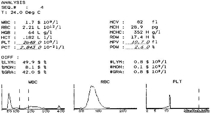

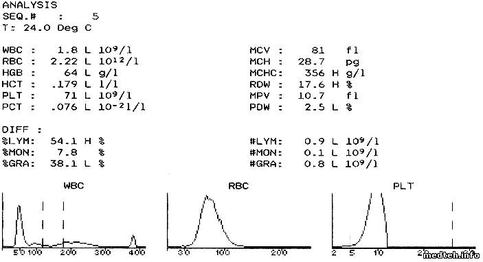

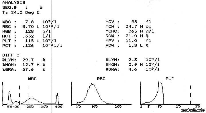

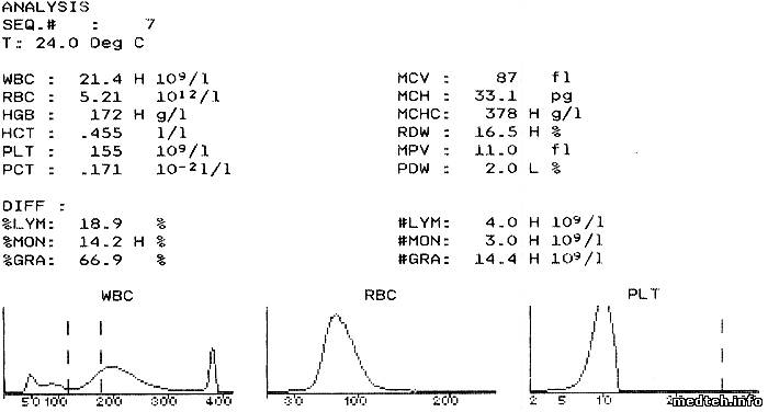

Уважаемые коллеги, нужна ваша помощь. Ситуация такова: Адвия 60, стартап проходит идеально, но при измерении контрольной и человеческой крови существенно завышает тромбоциты. Т.е. выдает 2600, когда должно быть 75, 4000 – когда должно быть 230 и т.п. Эритроциты считает точно и с минимальным разбросом. Гистограмма распределения тромбоцитов выглядит странно. Прикладываю картинки с результатами. Первый файл – низкая кровь, калибровочный коэффициент PLT =1,12. Остальные – низкая, нормальная и высокая кровь с калибровочным коэффициентом =0.03(!). Я выставил 0,03, чтобы более детально рассмотреть гистограмму. И прикладываю гистограмму калибровки по латексу.
Анализатор чистый, апертуры без трещин/сколов, кольца – трубочки заменены, заземление и бесперебойник присутствуют. Да, и пробовал переставлять камеру от другой адвии - с тем же результатом. shok
5722854.jpg (71.4 Kb) · 6728894.jpg (69.2 Kb) · 5412142.jpg (72.0 Kb) · 6358485.jpg (70.0 Kb) · 9112094.jpg (10.5 Kb)
Сообщение отредактировал avk11211 - Четверг, 16.Фев.2012, 17:20

avk11211, есть предположение, что кто-нибудь накрутил подстроечники. Для начала проверь TP13 400+-7мВ - R75, TP16 180+-3мВ - R82. Если есть возможность, измерить напряжение на контрольных точках рабочего анализатора, для сравнения.
PS: Возможно, всё намного проще, но мне как-то пришлось восстанавливать прибор после "крутилкиных".
avk11211Дата: Воскресенье, 27.Янв.2019, 00:12 | Сообщение # 290
Quote (seatovod)
Ага, я читал твою эпопею. :) TP13 = 401 мВ, TP16=179 мВ. Проверил на скрученность - всё ОК, регулируется. На контрольных точках второго анализатора выставлял сам, в больнице. Примерно то же самое, но с тромбоцитами всё в порядке. Может быть подстроечник R87 накрылся? Если они вообще когда-нибудь накрываются. Когда я его крутил с латексом, на гистограмме получился "забор", т.е. были всплески. Может на плате фильтр есть какой-нибудь, который накрылся?

Вот ещё. Всё началось с того, что анализатор перестал проходить стартап по тромбоцитам и эритроцитам, значения PLT варьировали от 500 до DIL. В итоге, выяснилось, что в соединение кабеля RBC камеры попал изотоник и соответственно между оплеткой и центральной жилой кабеля образовалось сопротивление (картинку прилагаю). Я отремонтировал кабель, заново залил вход центральной жилы эпоксидкой. => всё отлично, сопротивления нет, электроды запитаны, стартап проходит идеально, холостые пробы идеально, начинаю делать кровь и дикие значения тромбоцитов.
