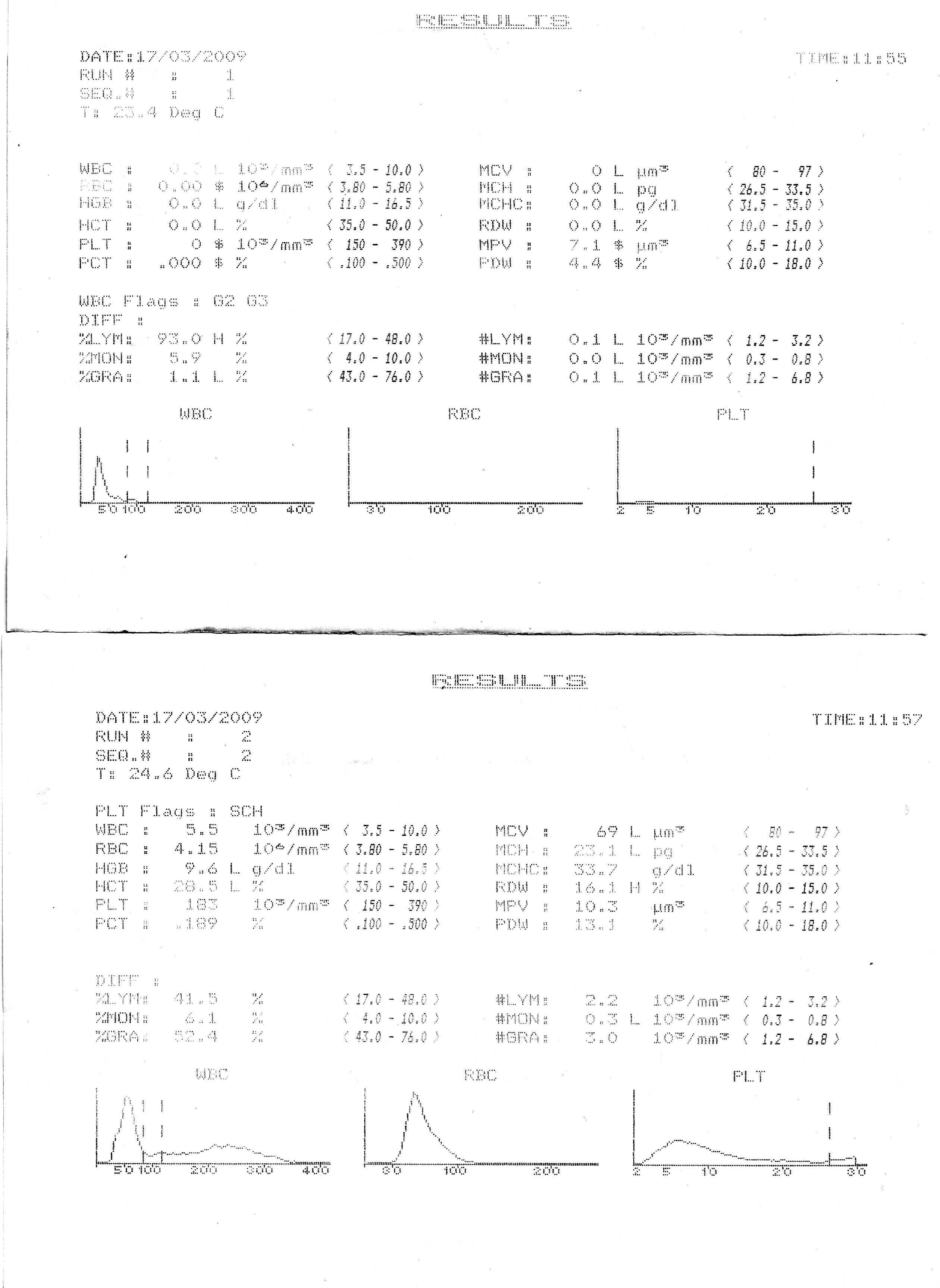

Может быть кто-то сталкивался с такой проблемой: - на анализаторе ADVIA 60 не проходит процедура STARTUP по параметру PLT (больше 10, а порой, и много больше - до 400). Все сервисные процедуры по глубокой очистке и обратной промывке проводились неоднократно. В качестве моющего раствора применялся рекомендованный в инструкции по эксплуатации и разбавленный в соотношени 1:4 раствор "белизны". Эффекта нет. При проведении обратной промывки поршень шприца иногда выбивает из корпуса.
zx19Дата: Суббота, 26.Янв.2019, 23:24 | Сообщение # 3
Прикрепи гистограммы распределения клеток.
avlanikДата: Суббота, 26.Янв.2019, 23:24 | Сообщение # 4
1)измерительные камеры визуально чистые, иногда завышен WBC (больше 0,2) остальные по нулям;
2)реагенты TIMEPAC 4.2 L (sysKLEN, sysLYSE, sysDIL);
3)гистограммы постараюсь завтра сделать
zx19Дата: Суббота, 26.Янв.2019, 23:24 | Сообщение # 5
Когда пойдешь завтра делать обрати внимание на трубки приходящие и отходящие от апертур на предмет обнаружения в них мелких белых пластмассок и внутри клапанов ближнего ряда номера 2,3,4,5, если считать сверху, (только методом разбора). Так же гадость может скрываться внутри пробозаборной иглы. Сделай 8-10 раз анализ с ЧИСТОЙ белизной вместо крови.

avlanikДата: Суббота, 26.Янв.2019, 23:26 | Сообщение # 16
Практически никаких! Разбирать пока не стал. После промывки Парканом STARTUP начал проходить с первого раза. Последний раз прооверял вчера. Сегодня приехал на место, чтобы сделать гистограммы - и вот тебе на: не прошел STARTUP по PLT!!! Вату используют (кстати чем заменить?). Результаты в прикрепленных файлах, правда качесто не очень, принтер матричный
Run1 - чистая белизна
Run2 - кровь
Run3 - дистилированная вода
Run5 - та же кровь

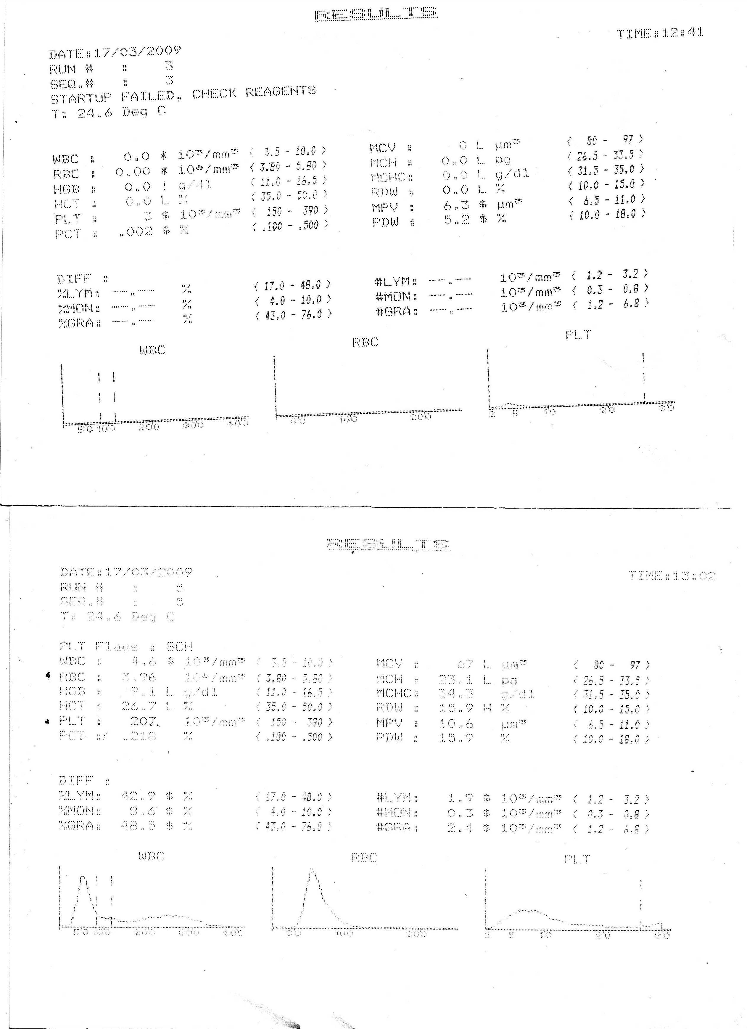

avlanikДата: Суббота, 26.Янв.2019, 23:26 | Сообщение # 17
Вот еще один.
zx19Дата: Суббота, 26.Янв.2019, 23:26 | Сообщение # 18
Пробозаборник промывал?
Вату заменить хотя бы на бинт, в идеале на одноразовые проспиртованные салфетки.
Когда последний раз менялись резинки на шприцах?
Что с заземлением и наводками от других приборов?
Нет воспроизводимости по крови, не исключаю что где то сидит кусок ваты и гадит, нужно искать где.
