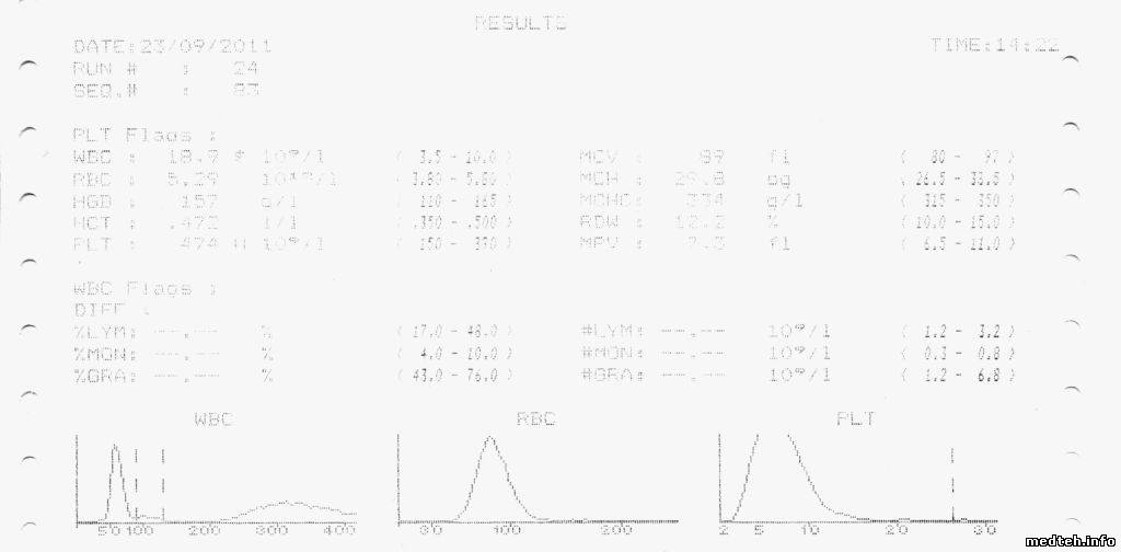

_Alex_Дата: Воскресенье, 27.Янв.2019, 00:06 | Сообщение # 255
Лабораторное оборудование, инженер
Доброго времени суток!
Может, кто-то сталкивался: Микрос слишком часто выдает звезды по WBC. Сами значения при этом не криминальны, но формулу при этом не печатает. Гистограммы также правдоподобны.
Аппарат читый: фон нулевой, калибруется нормально.
Рядом стоит Адвия на тех же реагентах: хоть бы хны, звезд почти нет.
Подскажите, с чего начинать копаться?
jrewingДата: Воскресенье, 27.Янв.2019, 00:06 | Сообщение # 256
У вас сообщений: 173
Омск
Alex
"Аппарат чистый: фон нулевой, калибруется нормально." Вы его сами мыли или он на вид чистый? Звезды это как раз таки грязь, забивка апертуры, грязные трубки (цветут когда), а также, если есть звездочки и на остальных показателях, это может быть, что пора менять кольца, особенно большое самое (на самом большом шприце).
_Alex_Дата: Воскресенье, 27.Янв.2019, 00:06 | Сообщение # 257
Сами мыли. Визуально трубки, клапана и остальная гидравлика - чистые.
При нулевом фоне и корректных показателях контролей не вижу причин грешить на грязную аппертуру (или такое возможно?).
Про замену колец была идея, но хотелось удостовериться.
Проверю аппертуру - и будем менять кольца.
zx19Дата: Воскресенье, 27.Янв.2019, 00:06 | Сообщение # 258
Товарищи Vitorio, _Alex_, даю вам пару дней что бы сделать распечатки хороших и плохих анализов и поместить их сюда, а также озвучить полное название реагентов с цифрами и проверить заземление, а также рассказать, что было сделано из рекомендованных действий, разжеванных на предыдущих 10 страницах.
_Alex_Дата: Воскресенье, 27.Янв.2019, 00:07 | Сообщение # 259
Итак,добрался до злополучного Микроса. Рассказываю, что успел сделать.
В больничке рядом стоят Микрос и Адвия. Работают оба на Реамеде (не просроченном, до 2012г).
Адвию почистил и смазал силиконовой смазкой уплотнительное кольцо в вакуумном шприце. Помогло (по-моему, последнее).
Симптомы Микроса такие: стартап проходит, но не с первого раза (первый подсчет WBC и RBC (RBC до 0,3) выше нормы, к третьему возвращаются к норме фона). При измерении пробы через раз выдает звезды и доллары. При этом графики рисует, правдоподобные, но формулу не считает. На изображении - распечатка контроля.
При этом откалибровать по контрольной крови получилось, с Адвией показания сходятся.
Что сделал: промыл камеры белизной (до апертур пока не разбирал)
сделал заполнение мин на 20 белизной всей гидравлической системы + промывка дистиллятом.
Разобрал, почистил и смазал силиконовой смазкой уплотнительное кольцо вакуумного шприца.
Следующим этапом планирую разбирать блок дозаторов для чистки и смазки, разбор и контроль апертур (если первое не поможет).
За любые конструктивные советы заранее спасибо!
Сообщение отредактировал _Alex_ - Понедельник, 26.Сен.2011, 20:24
_Alex_Дата: Воскресенье, 27.Янв.2019, 00:07 | Сообщение # 260
Еще отдельным вопросом.
На Адвии, если та выдает звезды и доллары, формула все равно считается. unknown
Можно ли это где-то программно настроить?
abcДата: Воскресенье, 27.Янв.2019, 00:07 | Сообщение # 261
У вас сообщений: 48
сыктывкар
Quote (_Alex_)
Посмотри каталожные номера реагентов (для Адвии 60 изотонический ГР84001, лизирующий ГР84002, очищающий ГР84003, промывающий ГР84004). Лучше реагенты Baker они стабильнее.
Alex по твоей картинке не видны показания формулы. Разделение лейкоцитов зависит от изотонического. Моноциты должны быть до 10 в норме. Показания лейкоцитов и гемоглобина высокие (если это кровь то человек болен) возможно это из-за недостаточного поступления лизирующего (либо плохое перемешивание в камере WBC).
Сообщение отредактировал abc - Четверг, 13.Окт.2011, 09:10
