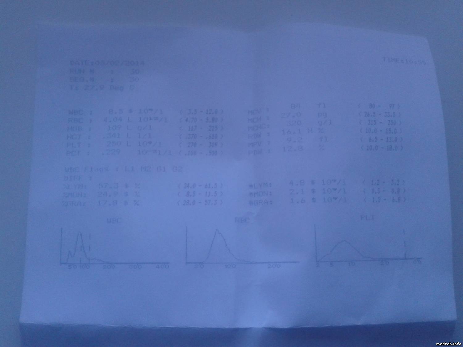

теперь новая проблема не правильно выдает формулу, как то это поправить без латекса можно?

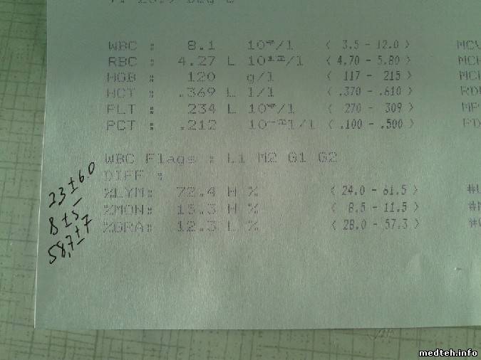

Что то непонятное случилось с формулой, как я понимаю тут что то не то с лизирующим, или я ошибаюсь?

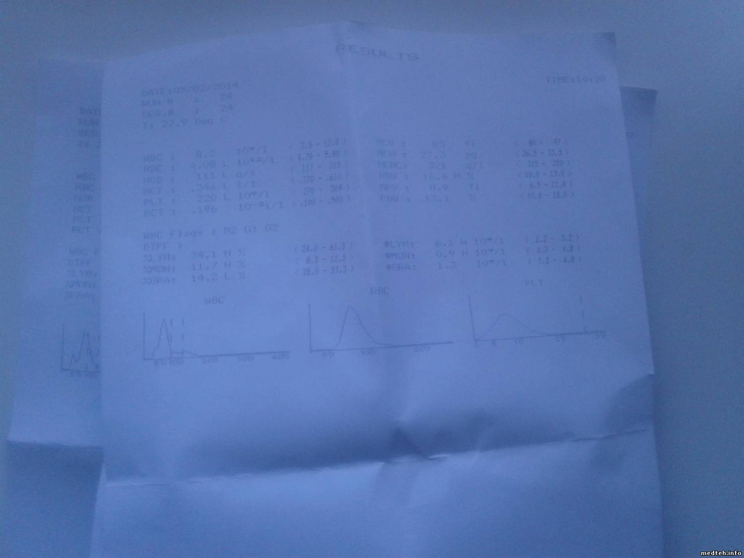

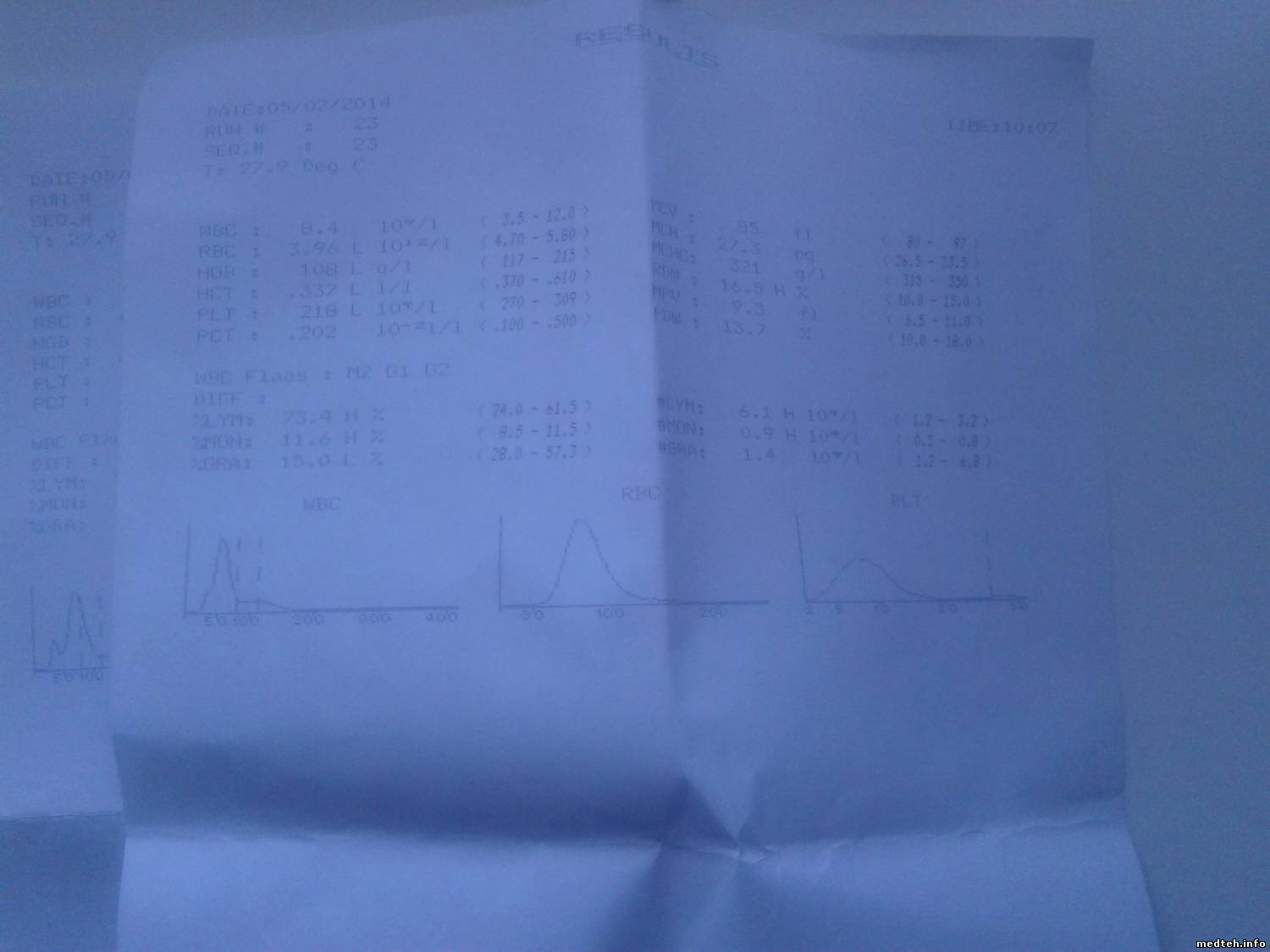

nick7799КИевДата: Воскресенье, 27.Янв.2019, 00:33 | Сообщение # 420
У вас сообщений: 121
Гвинея
Столица
R74 по часовой стрелке, и через каждый оборот делаем анализ контроля и сверяемся с графиком лейкоцитов
(желательно записывать количество сделанных оборотов и в каком направлении, чтоб можно было в случае чего все вернуть на место)
Сообщение отредактировал nick7799КИев - Пятница, 07.Фев.2014, 12:15
scratch2010Дата: Воскресенье, 27.Янв.2019, 00:34 | Сообщение # 421
У вас сообщений: 566
волгоград
со слов местного медтехника он крутил этот резистор и не помогло
nick7799КИевДата: Воскресенье, 27.Янв.2019, 00:34 | Сообщение # 422
Гвинея
Столица
разобрать камеру WBC, проверить апертуру... было такое, когда она сломалась
КасатикДата: Воскресенье, 27.Янв.2019, 00:34 | Сообщение # 423
У вас сообщений: 178
На первой гистограмме 100% недолизирование (горбик от эритроцитов в самом начале) Второй вариант реактивы. Точных номеров не помню, но есть у Реамеда серия для сАбакусов, внешне ничем от микросовской не отличается но с формулой происходит полная ерунда. Как вариант 74-й и 68-й резисторы. 68-й растягивает/сжимает гистограмму по горизонтали, 74-й регулирует чувствительность.
