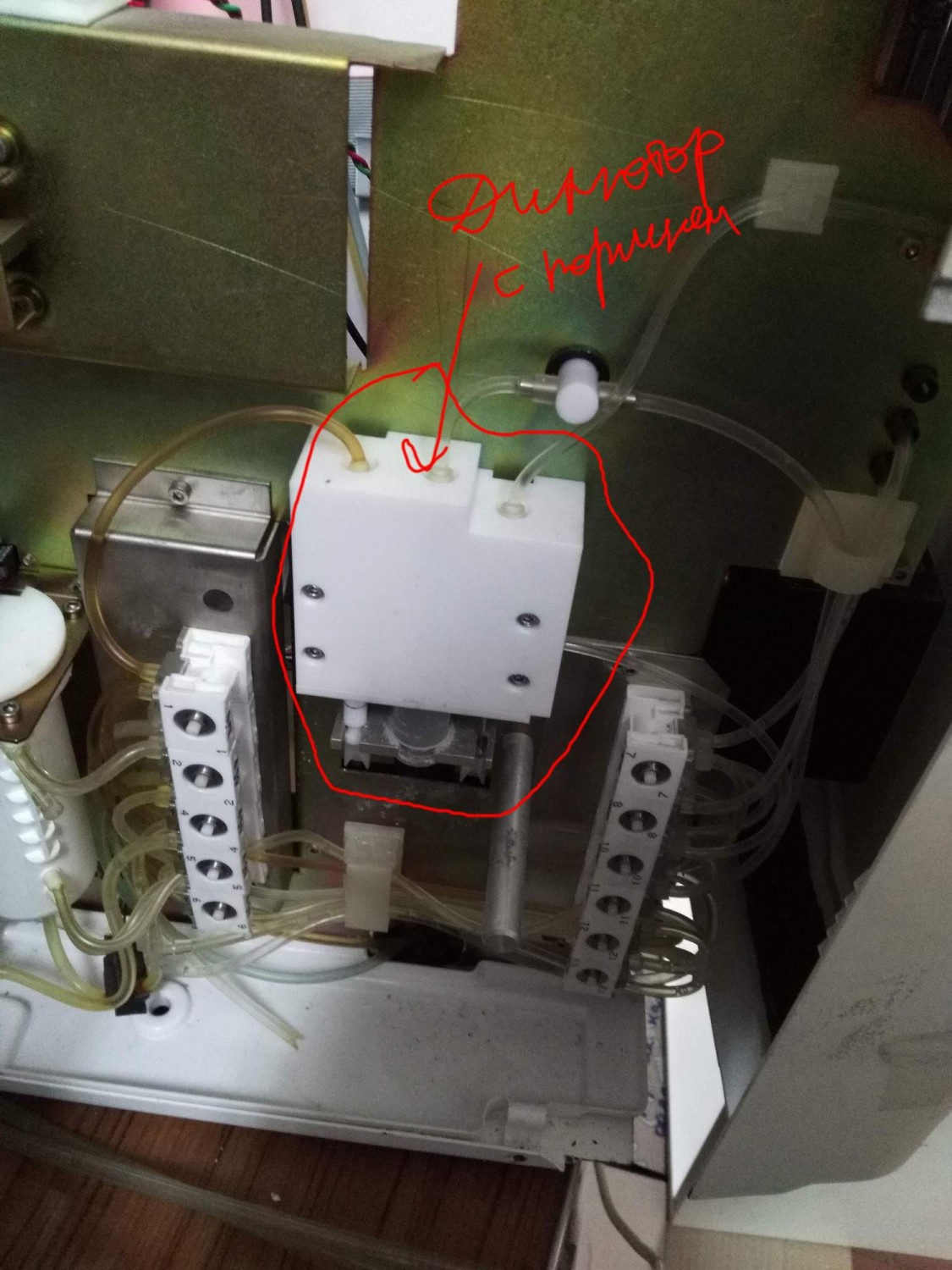

Есть ли у кого блок мотор дилютора к гематологическому анализатору horiba abx micros 60 на запчасти? Выделено красным в прикреплении.
Сообщение отредактировал aspirantt - Четверг, 21.Дек.2017, 19:56

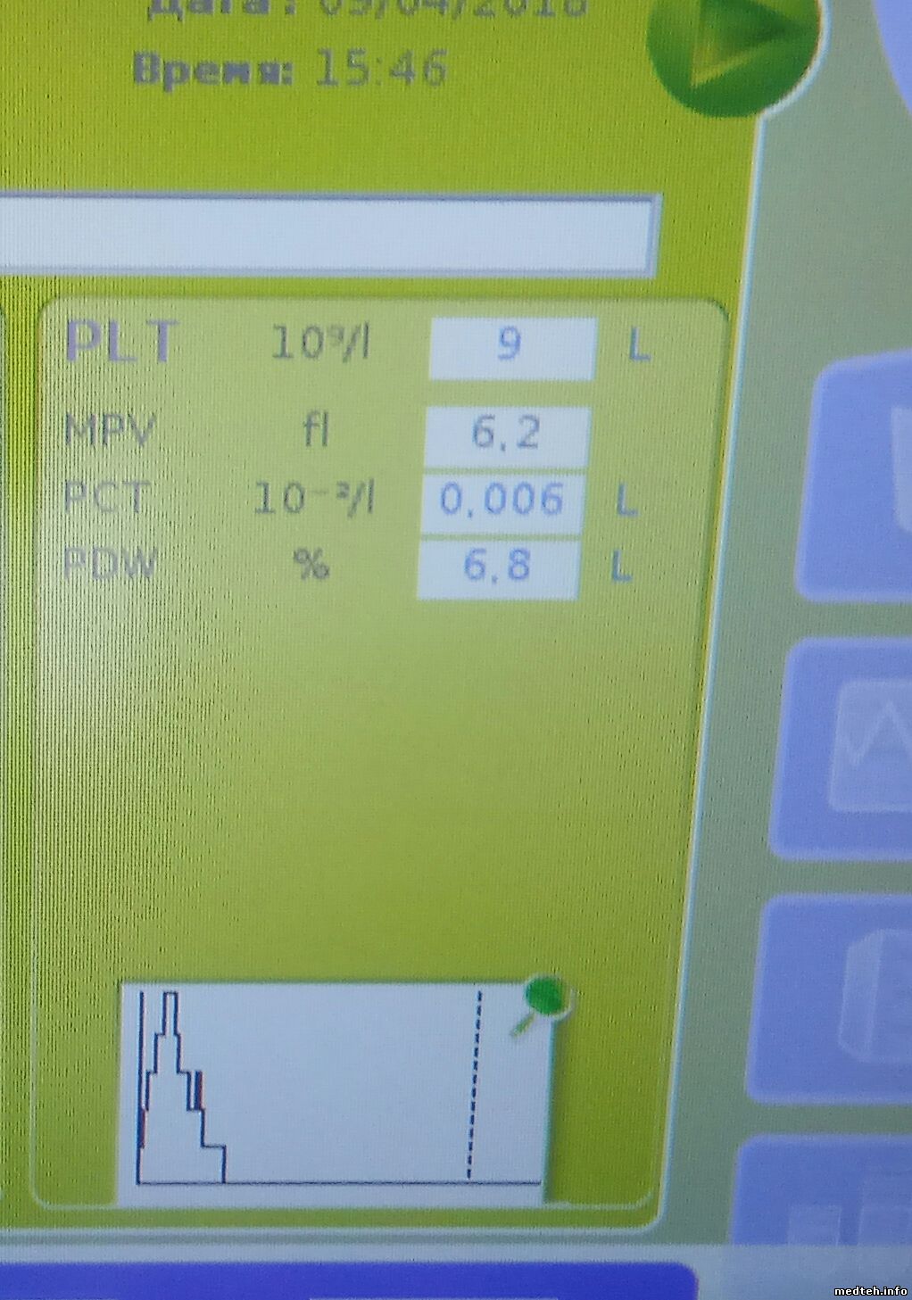

Всем привет. Поступила заявка :завышаетwbc и plt wbc по фону порядка 40,plt ну по разному. Был заменён клапан лизирующего, фон 0,но стал делать контроли и по plt результаты нестабильны, по норме, ну проходит, хотя график далёк от идеального, по низому завышает, а вот по высокому то попадёт, но занизит. С занижением plt на аппарате встречаюсь впервые, коэф 1.05.По живой крови графики выравниваются и сходимость со вторым аппаратом практически идеальная. Смотреть в очередной раз в сторону контроле или причина может глубже крыться? К слову сказать второй аппарат производства dixon низкий и норму не проходит на данный контроля. Просто обычно портится низкий, реже норма, а вот чтоб высокий контроль испортился это впервые. Прошу прощения за сумбур, но вопрос в слелующем:могут ли контроли в частности высокий вести себя нестабильно, то попасть в паспортные значения, то занизит показания?

Так в том и проблема что в первый за 3 года общения с гемат.анализаторами plt занижается на контроле и тем более высоком. Визуально камеры заполняются по нужному уровню, сходимость по собственной(моей) крови по тромбоциты у обоих анализатора ну плюс минус 2,т.е ваще идеально, но на одном анализатор, на китайском диксоне занижается норма, у того который я обслуживают занижается высокий. Ну допустим заменил я клапан лизирующего и что то не так? Но ведь лизер не участвует в подсчёте тромбоцитов, а только лиш ь участвует лизизе rbc и стабилизации wbc, т. Е это можно откинуть тем более что и RBC и wbc в норме,не скачет и гемоглобин.Однако судя по графику у нормы и низкого и судя по флагам у них все не очень хорошо, что подтверждает и второй анализатор, ну тогда и высокий должен завышать? Или нет?
Извините слегка выпил.
Откалибровать особо нечем, т. К не смотря на то что показания по норме попадают в диапазон, график говорит о том что контроль испорчен, либо аппарат испорчен.
График по plt примерно выглядит так по норме.

Если по живой крови оба анализатора показывают одинаково, то не совсем понимаю суть проблемы ...
А то, что один анализатор занижает высокий контроль, так это от того, что разные анализаторы по разному справляются с высоким контролем ...

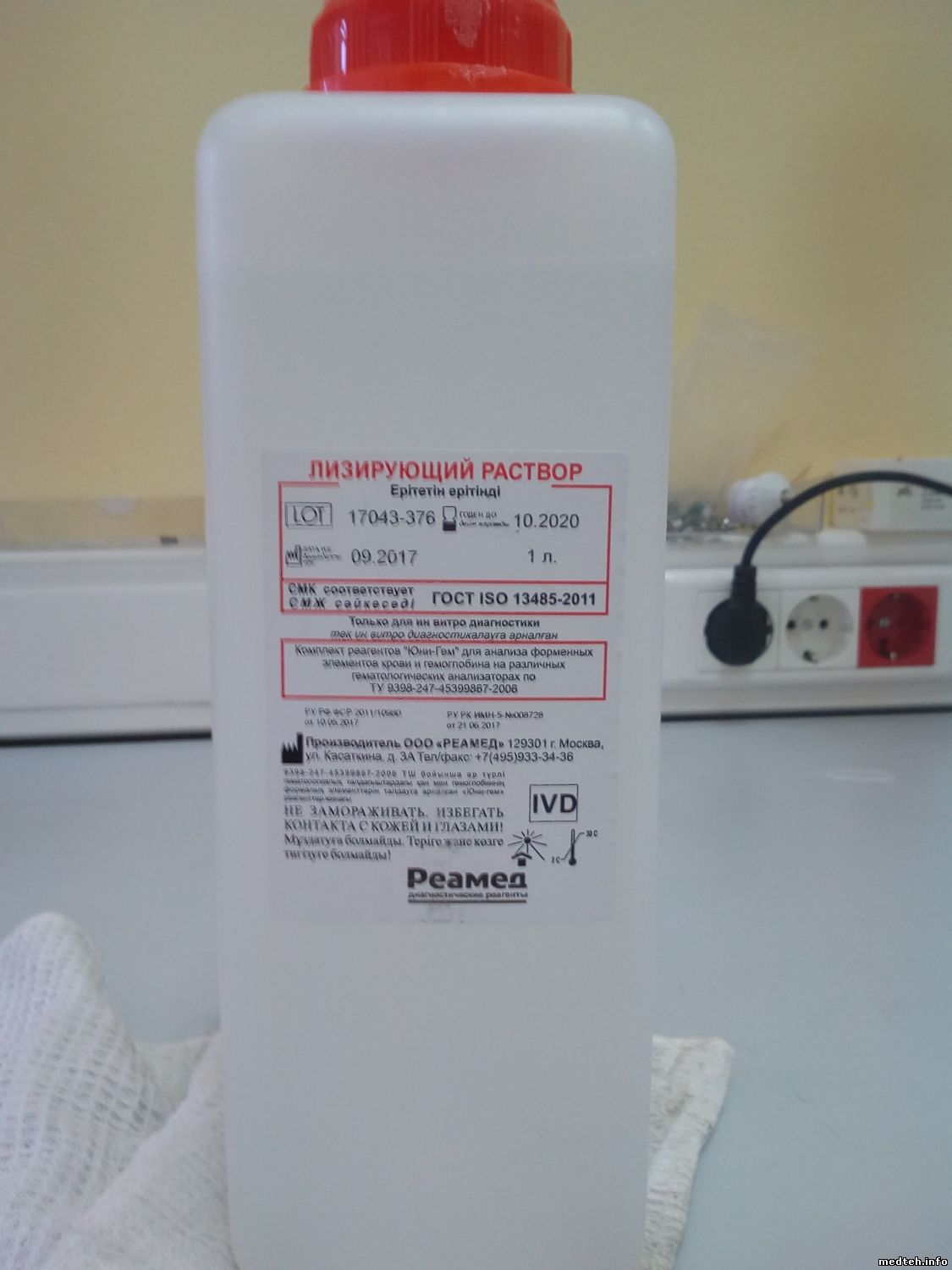

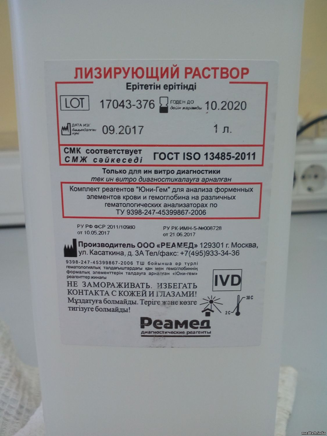

Всем привет. Не могу развидеть это чудо в катологе Реамеда. Номер LOT не бьется, но покупают под 60адвию/микрос. Может кто ссылкой поделится?
Сообщение отредактировал GHOST_J_D - Среда, 06.Мар.2019, 08:52

Добрый день, номер лота - уникален для партии, нужен катал номер ГР84002 Лизирующий раствор или бывает указывают короткий код - 361
