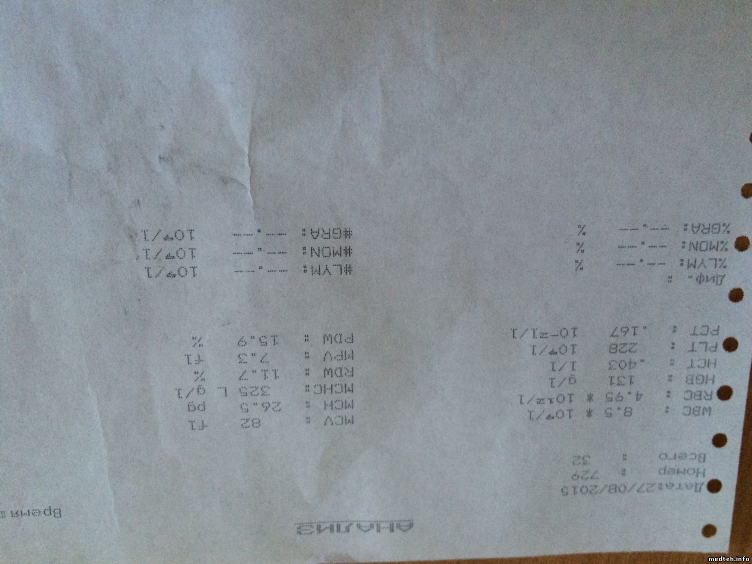

Добрый день. Ситуация следующая: при измерении крови в результатах адвия ставит у RBC и WBC звезды (*). Фон по нулям, холостая по нулям. Причем при проверке на Пентре 60 результаты анализа точно такие же (естественно без звезд).Аппарат промыт стандартными методами + замена всех реактивов на гипохлорид - промывка дист водой. Сервисный набор поменян 3 месяца назад. Апертуры чистые, без сколов.пузырей в дилюенте нет. Блок шприцов очищен, смазан, резинки новые. На апертуре 60V. Завтра проверю все клапаны на предмет грязи. Куда капать?
Сообщение отредактировал Sergeev - Четверг, 27.Авг.2015, 16:02
bukatelenetДата: Воскресенье, 27.Янв.2019, 00:52 | Сообщение # 531
У вас сообщений: 154
инженер медтехника
Donetsk
Sergeev, А повторяемость результатов хорошая? Звезды на всех кровях?
DolfДата: Воскресенье, 27.Янв.2019, 00:52 | Сообщение # 532
У вас сообщений: 367
Sergeev, Добрый день, коллега!
Адвия (Микрос 60) проводит первое и второе измерения. Если значения совпадают, выдается результат.
Если значения имеют разницу, прибор делает третье измерение. Если из трех измерений 2 совпадают, выдается флаг $ - этому результату доверять можно. Если все три измерения имеют различия, выдается флаг *. Такому доверия нет.
Проверь, коллега, малый дозирующий шприц (да и остальные тоже) на предмет избытка смазки (силиконовой!!!). Этот узел смазывать конечно нужно, но после смазки желательно еще и обтереть сухой ветошью (бинтом).
Скорее всего проблема тут "зарыта".

zx19Дата: Воскресенье, 27.Янв.2019, 00:52 | Сообщение # 533
Sergeev, озвучь напряжение на ТР.
SergeevДата: Воскресенье, 27.Янв.2019, 00:53 | Сообщение # 534
У вас сообщений: 56
Про принцип измерения я в курсе,спасибо. Звезды на всех анализах. Шприц чистый без избытков силикона.zx19: проверю и отпишусь
SergeevДата: Воскресенье, 27.Янв.2019, 00:53 | Сообщение # 535
У вас сообщений: 56
На апертуре 130 в и не меняется кручением r91. Это причина звезд?
SergeevДата: Воскресенье, 27.Янв.2019, 00:53 | Сообщение # 536
У вас сообщений: 56
Какие еще точки влияют?
SergeevДата: Воскресенье, 27.Янв.2019, 00:53 | Сообщение # 537
У вас сообщений: 56
Извиняюсь на апертуре 59,6 и не меняется. По схеме р91 нет на плате и его найти не могу

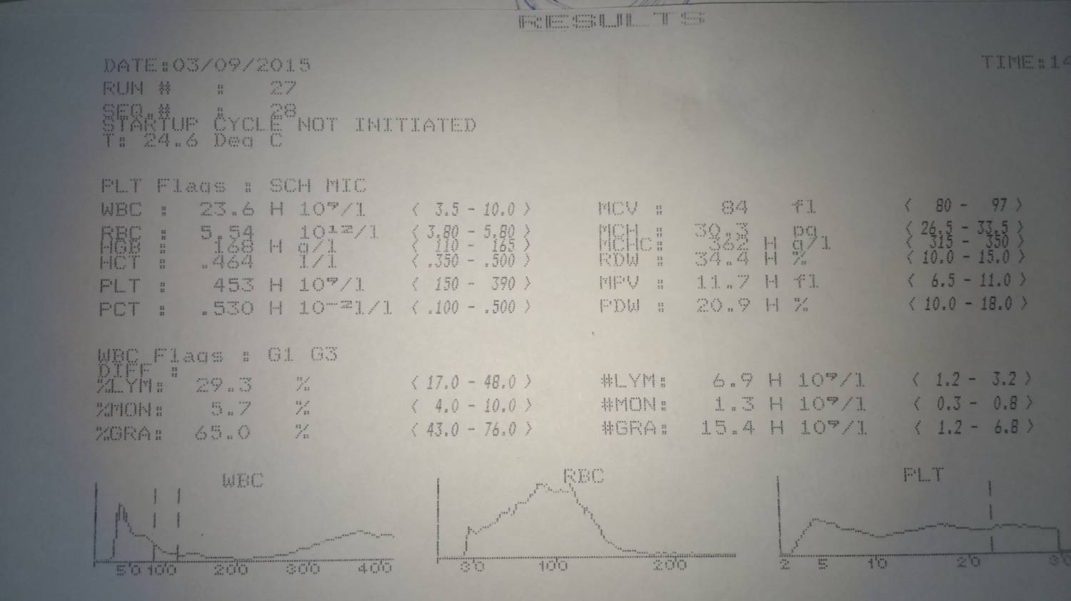

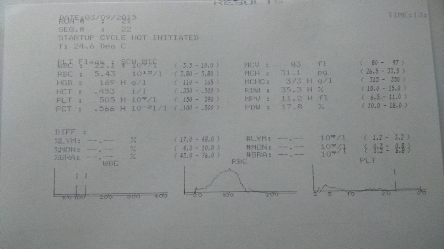

Здравствуйте коллеги, столкнулся с такой проблемой на Advia 60, при холостой пробе выдаёт около 6 фл MPV (средний обьём тромбоцита), при том что все остальные параметры по нулям, и даже PLT по нулям, вследствие этого не проходит стартап. На контольной крови все показатели в норме, опять же кроме MPV (завышает на эти же 6 единиц)
nick7799КИевДата: Воскресенье, 27.Янв.2019, 00:54 | Сообщение # 541
У вас сообщений: 121
Гвинея
Столица
А можно взглянуть на распечатку холостой пробы и результата измерения контроля (обе с графиками).
MIG21Дата: Воскресенье, 27.Янв.2019, 00:54 | Сообщение # 542
Только принтер немного заедает, и контроль остался только высокий, на днях сказали новый подвезут

nick7799КИевДата: Воскресенье, 27.Янв.2019, 00:55 | Сообщение # 548
Гвинея
Столица
А если поставить аппарат на дистилят (вместо реактивов), запустить цикл запуска (Start Up) фон остается?
Надо проверить калибровочные коэффициенты по тромбоцитам и MPV.
Это для начала...

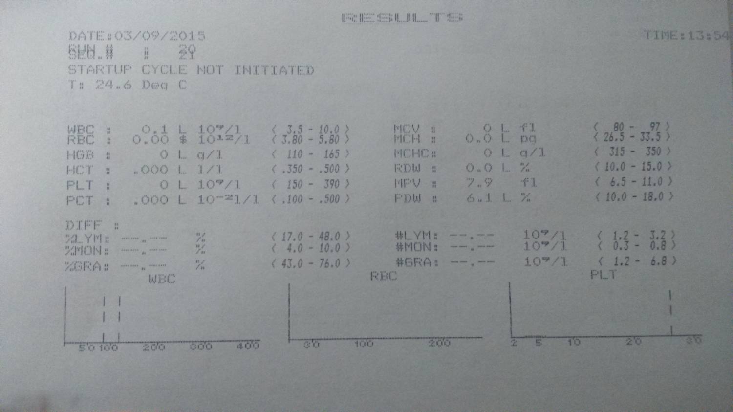

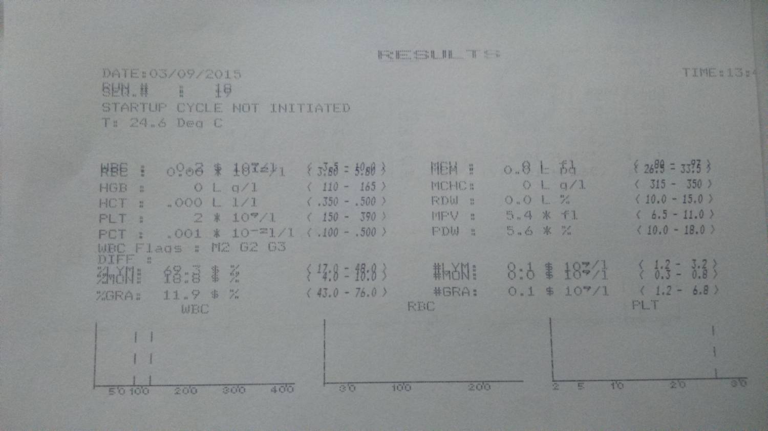

MIG21Дата: Воскресенье, 27.Янв.2019, 00:55 | Сообщение # 550
на дистиляте пишет DIL, наверно дистилят хороший сопротивление высокое, а вот коэффициентами поковыряюсь, отпишусь
Цитата jrewing ()
Попробуй поменять подключение камер...RBC на WBC. И проверь не прогнил ли провод с клеммой, который к железке прикручен, которая апертуру прижимает,т.е второй электрод. Бывает что этого не видно пока термотрубку не уберешь, а там аж зеленое всё. У нас из за этого фон по PLT скакал...я уж весь аппарат перебрал, а дело в этом оказалось.
менял местами, на холостой отличий никаких всё так же MPV 6+\-1, а с электродами всё в порядке всякую зелень подчищаю сразу
не пойму только одного как он считает средний обьём тромбоцита, если самих тромбоцитов не закфиксировал?
ну и ещё, у меня в лаборатории шум очень сильный, так как без экрана камерах даёт космические тромбоциты и лейкоциты, аппарат заземлён, может недостаточно экранировки?

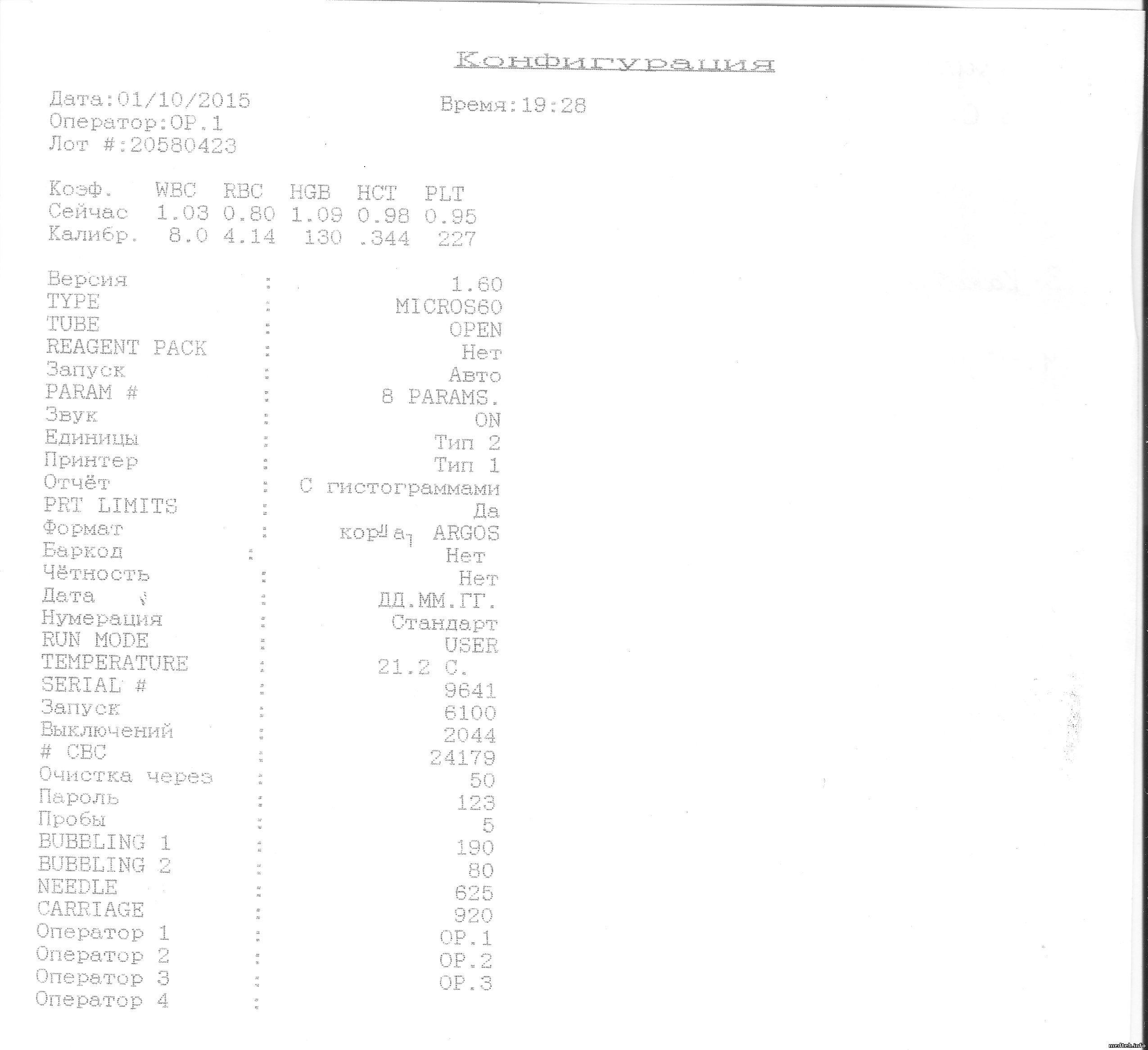

Здравствуйте, глубокоуважаемые эксперты!
К нам в научную лабораторию привезли Микрос 60 ОТ-8, возможно ли его перепрошить до версии ОТ-16? Или вопрос решается только заменой ПЗУ от ОТ-16? Может быть, у кого-нибудь есть Дамп firewire и распайка COM-кабеля blush
DolfДата: Воскресенье, 27.Янв.2019, 00:56 | Сообщение # 557
aspirantt, Добрый день, коллега!
Ничего перешивать не придется. Достаточно ввести код и перевести прибор в нужное количество параметров.
Какой именно код нужен, я уже не помню - давно дело было, но один из тех, что ниже точно подойдет (сам делал так)
123 (операц. код), 863
421 - сервис. код
5151 - заводской код
1664 - секр. код.
Желаю удачи.

miyaДата: Воскресенье, 27.Янв.2019, 00:57 | Сообщение # 558
стажер
Пенза
я полагаю переход можно сделать в в сервисном меню, пароль 421. Меню - Сервис - Циклы -
1 Start Up Пуск
2 Stand By Ждущий режим
3 CBC Рабочие циклы
CBC -12 параметров
LMG -18 параметров
aspiranttДата: Воскресенье, 27.Янв.2019, 00:57 | Сообщение # 559
врач
Пермь
К сожалению, не нашел вкладки с возможностью переключения режимов с 8 параметров на 18. Т.ч. вопрос открыт, как сменить конфигурацию с ОТ-8 на ОТ-18 или 16
Заходил по алгоритму - 4.Сервис-> 6.Циклы-> 1. Запуск (...); 2. Выключения(...); 3. #CBC(...), других вкладок нет, дает менять значение в скобках. Далее 4.Сервис-> 7.Настройка (подошел пароль 863, другие нет)-> 1. Запуск(...); 2. Выключения(...); 3. #CBC(...), опять других вкладок нет. Хотя есть непонятное пустая вкладка - 4.Сервис-> 7.Настройка-> 9.-, при входе, экран не показывает, при нажатии любой кнопки опять выходит в раздел Настройка. Очень странно, почему в прошивке нет возможности сделать 18 параметров, т.к. во вкладках есть значения для лимфоцитов и гранулоцитов - 4.Сервис-> 7.Настройка-> 2.Adjustment-> 4.WBC Adjust ->2.#LYM (52) 3.#GRA (183). unknown Прибор делает только 2 гистограммы RBC,PLT.
Приложил принт Конфигурации прибора.
