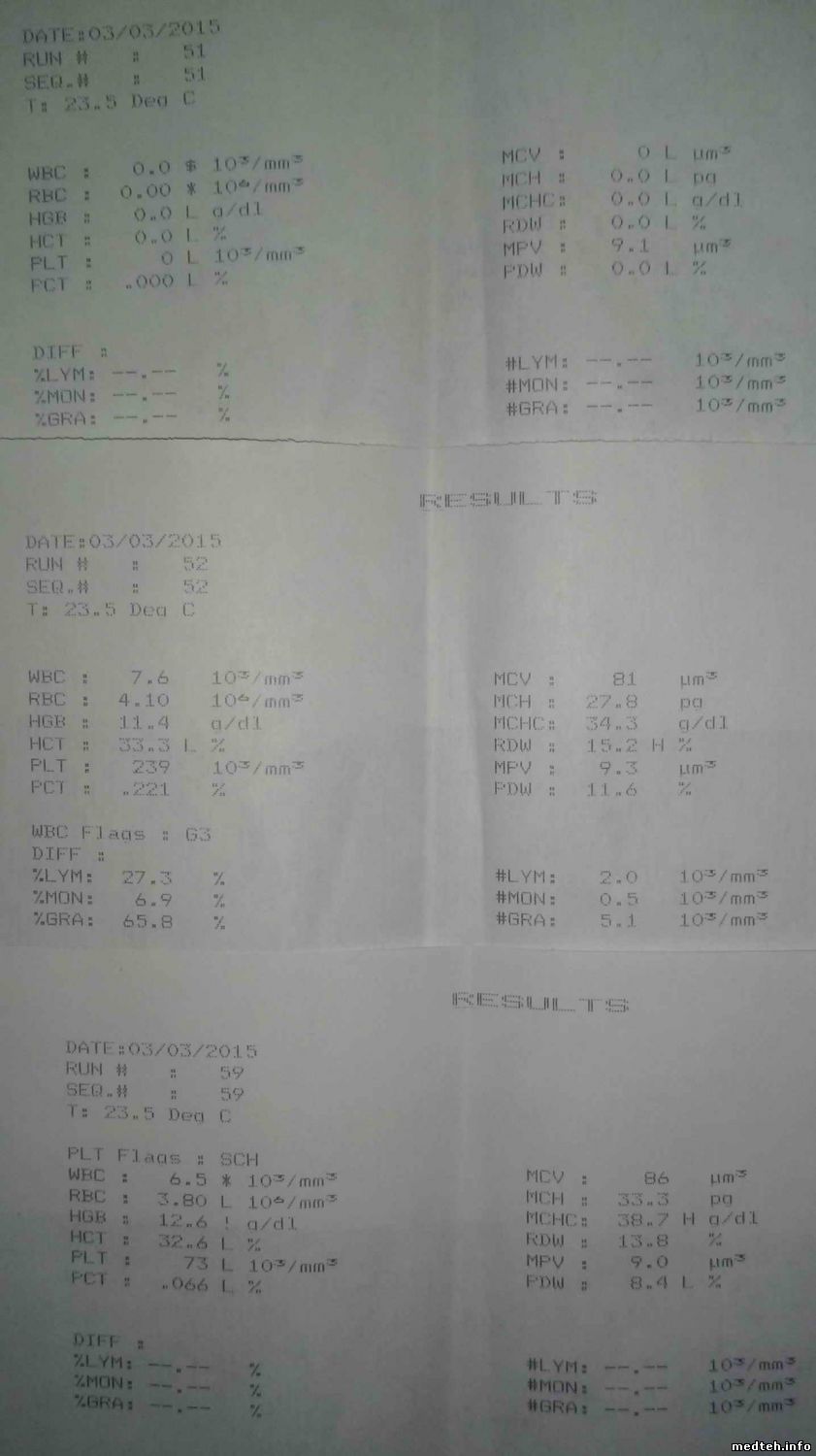

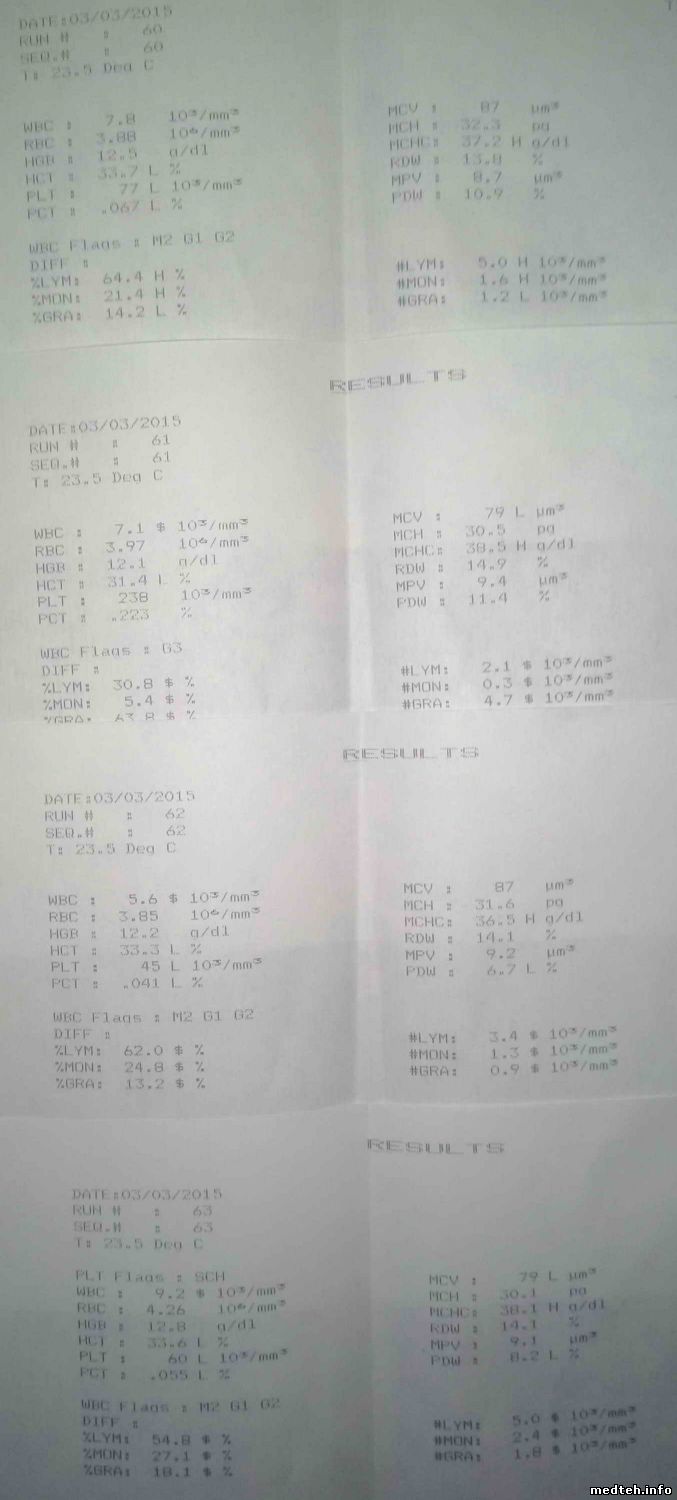

scratch2010, Столкнулся с аналогичной проблемой. На контроле выдает все четко, делаю кровь, формулу или не считает, или выдает ерунду. Может это быть из-за реагентов? Все-таки контроль ведь проходит.
DolfДата: Воскресенье, 27.Янв.2019, 00:44 | Сообщение # 483
У вас сообщений: 367
fan7768, Добрый день, коллега!
Проблема может быть и не только в реагентах.
Когда кровь забирают с нарушениями или в "хреновые" пробирки - так тоже бывает.
Продолжатель династии
RizvanДата: Воскресенье, 27.Янв.2019, 00:44 | Сообщение # 484
У вас сообщений: 79
Грозный
fan7768 Легче будет понять если приложите фотки результатов анализа и реактивов. Если контроль проходит значит аппарат и реактивы в норме.
RnDДата: Воскресенье, 27.Янв.2019, 00:44 | Сообщение # 485
У вас сообщений: 190
менеджер по работе с менеджерами
нерезиновск
Правильно вам сказали, проверяйте пре-аналитический этап. Анализатор ни при чём.
fan7768Дата: Воскресенье, 27.Янв.2019, 00:45 | Сообщение # 486
У вас сообщений: 136
электромеханник
РОССИЯ
Кровь брали из пальца при мне , при чем с ватой. Я им на это указал, на что мне сказали что всегда так делали и было нормально. 52-й и 61-й - контроль, остальное кровь. Реагенты реамед: промыв-13028, изотон-15013, лизир-13040
Сообщение отредактировал fan7768 - Среда, 04.Мар.2015, 14:08
DolfДата: Воскресенье, 27.Янв.2019, 00:45 | Сообщение # 487
fan7768, А пробирки какие?

fan7768Дата: Воскресенье, 27.Янв.2019, 00:45 | Сообщение # 490
электромеханник
РОССИЯ
Dolf, При мне она капиллярной трубкой в небольшую стеклянную ванночку нацедила. А как они обычно делают не видел.

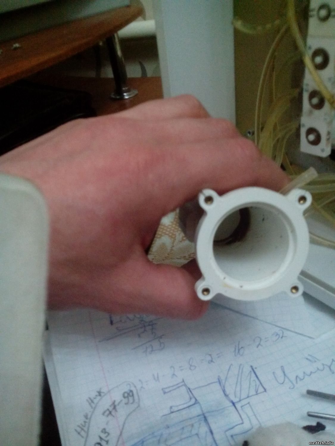

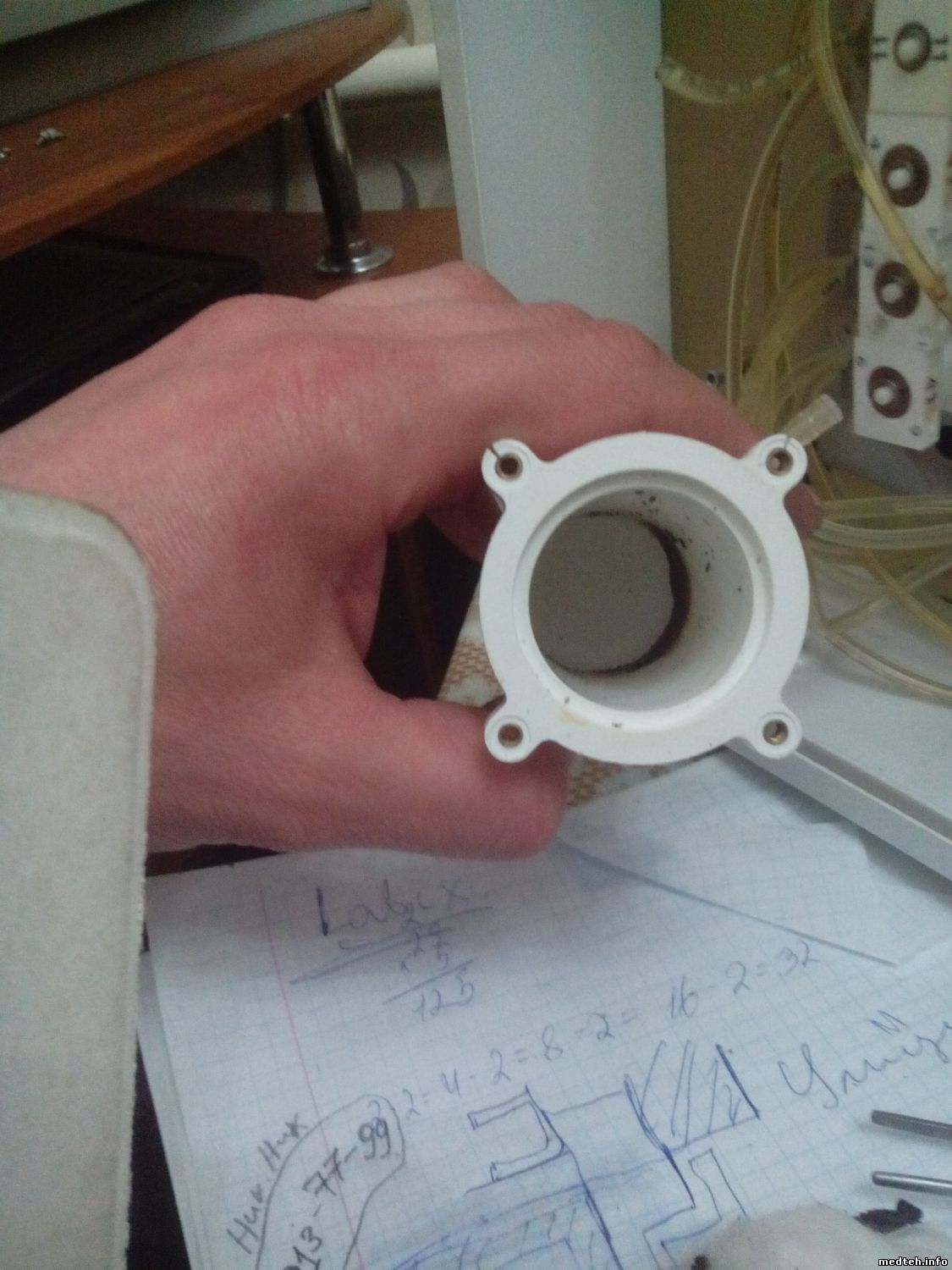

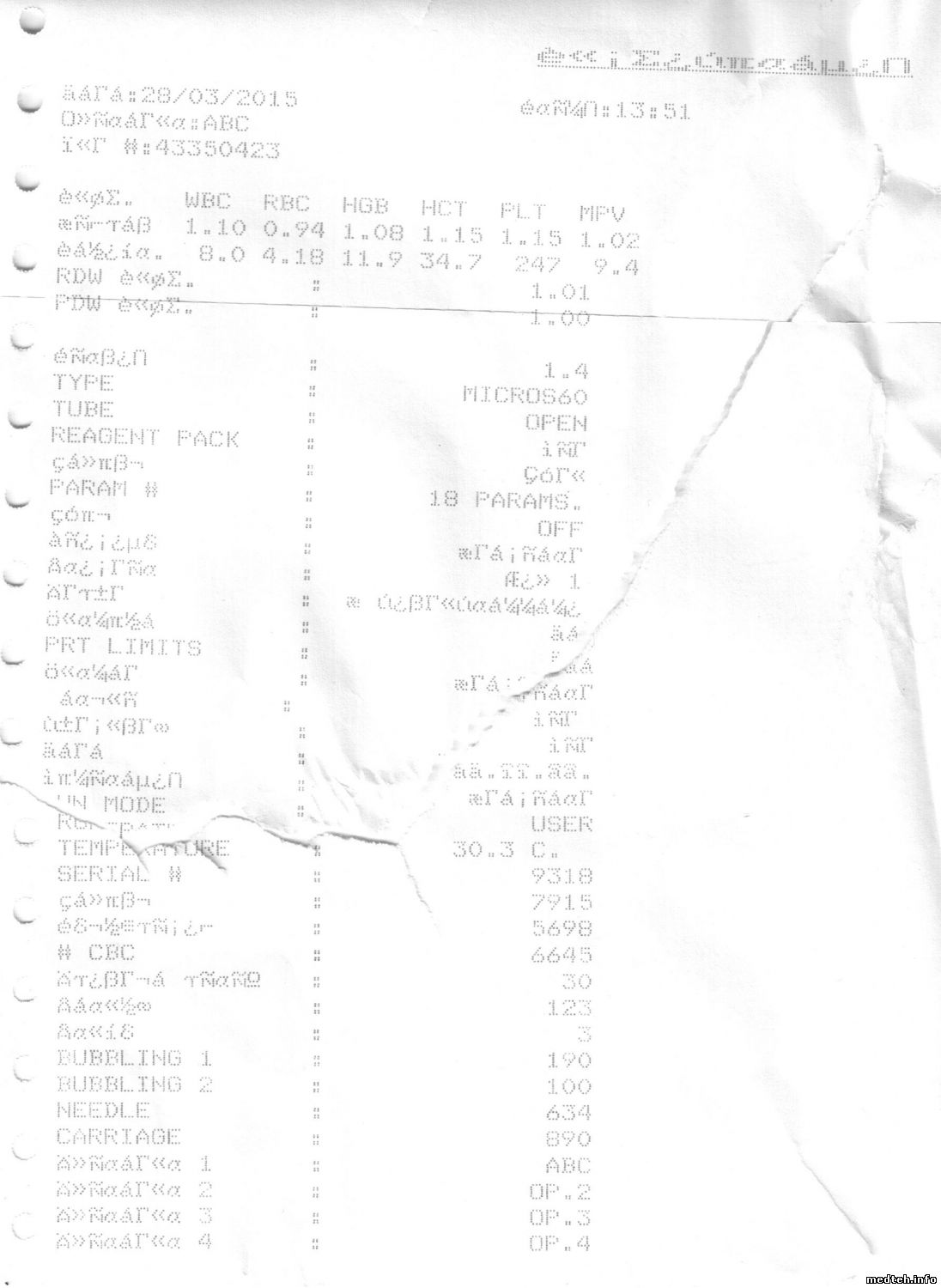

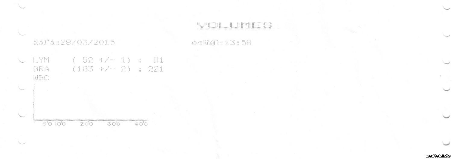

Недели две назад привезли Micros 60. Впечатление такое что его года 2 не мыли не чистили. Старт ап не проходил, фон был очень большим. Звездил по черному. Помыл почистил. Разобрал апертуры, гидравлические шприцы воздушный шприц - помыл, почистил,смазал. Вроде заработал. Отдал в работу. По контроли меряет вроде правильно. Только вместо 2-х измерений 3, формула распределения по лейкоцитам выдавала моноцитоз. Настроил гейном, но по контроли правильно, а по реальной крови не совсем совпадает. Апертуры снял проверил под микроскопом - идеал. Ах да, была беда: коррозировала внутренняя часть экрана от попадания реагентов и при работе насыпало в измерительные камеры мусор. Зачистил наждаком, покрасил и заклеил изнутри скотчем.
Резинки не менял из-за отсутствия новых и денег на покупку ремкомплекта. Визуально нормальные, нигде не подтекало.
[p.s.] Кстати по поводу необходимости менять всю измерительную камеру при поломке фотометра, думаю что при нормальных руках реально восстановить.
В файлах лежит фотка воздушного шприца и распечатки настроек прибора. Гистограммы анализов выложу позже.
6921338.jpg (111.2 Kb) · 8150884.jpg (124.1 Kb) · 1230188.jpg (122.4 Kb) · 4750617.jpg (22.4 Kb) · 7661571.jpg (93.6 Kb) · 8204480.jpg (94.8 Kb)

митяйДата: Воскресенье, 27.Янв.2019, 00:48 | Сообщение # 506
инженер радиотехник
Харьков
Все ПОБЕДИЛ!!! drinks
Первый день еще раз разобрал воздушный шприц(давления) убрал лишнюю смазку, из-за отсутствия ремкомплекта нарыл сальник очень похожего размера, но получилось плотнее и стало переливать и выдавать DIL. Вернул все назад вытер безворсовой салфеткой, смазку оставил ту что была на старом сальнике. Перебрал все апертуры. Глубокую промывку. Залил дистилят. Все вышло на нули(только со свездами, на которые по совету не обращал внимания). Переводить на реагенты не стал так как не было контроля(старый просрочены и почти закончился) mail1
На следующий день с утра заехал в другую лабораторию (там идеально работающий микрос 60 стоит)взял венозную кровь, которую прокатали сразу после контроля, сделал к ней распечатки - взял в качестве контроля. По приезду перевел на реагенты. Старт ап прошел сразу за два измерения. Поставил венозную. По ней откалибровал. Потом гейном WBC сжал график что бы получилось как на образце. Все время меряло 2 измерения. После начала нормальной работы попросил взять каппилярную кровь как они всегда берут. СРАЗУ ВСПОМНИЛОСЬ ВСЕ ЧТО ГОВОРИЛОСЬ НА ФОРУМЕ ПО ПОВОДУ НЕПРАВИЛЬНОГО ЗАБОРА! Естественно результаты от посмотренного глазами отличались, но не значительно. Но самое главное что на капилярной меряет 3 раза и долары появились, а на венозной 2 и без зведулей и баксов. Старший лаборант от удовольствия аж запрыгала. Пообещал распечатать им памятку про забор крови и порекомендовал перейти по возможности на пробирки для венозной крови.
Еще одна особенность: не было вакуумметра, по поводу калибровки давления не могло идти речи. Зашел в настойки давления а там коэф. "1100", поставил "500", потом "2000" и понял что так можно сдвигать диапазон чувствительности прибора. Т.е. если не хватает коэф. для того что бы откалибровать, то можно менять этот коэф. и диапазон сдвигается.
По поводу смазки - использовал SMAR TF. Фото в файле. Если не усердствовать то фона быть не должно(или слабый короткое время.)

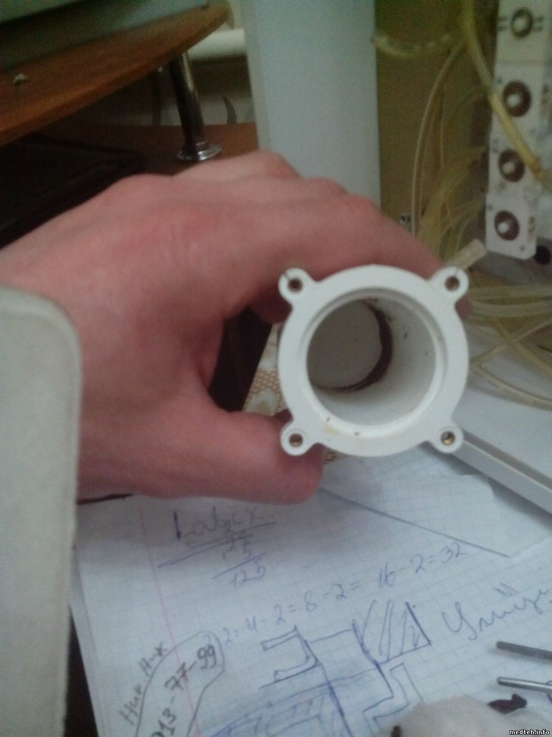

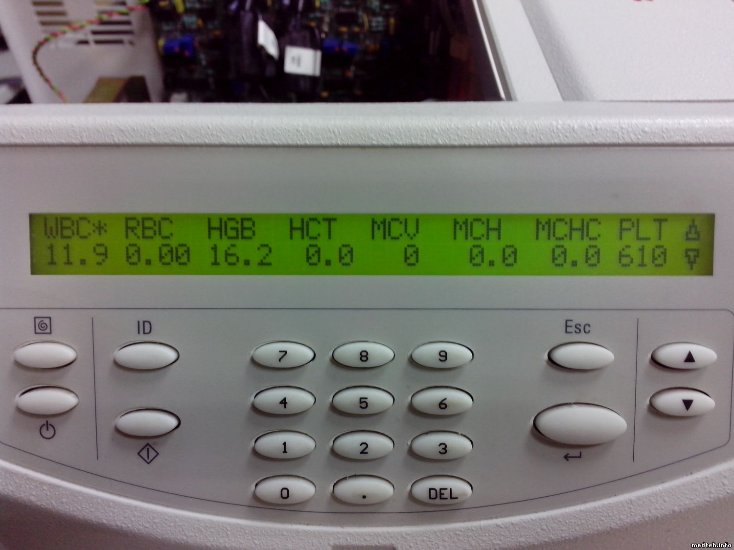

Всем привет!Advia60 RBC 0,систему чистили, мыли,механика в порядке(протяжка идёт),реактивы свежие,стандартные (Ad60 minipac),аппарат не первой свежести,время,коррозия берет своё.На материнке в районе предусилителя RBC окислы,подскажите напряжения в контрольных точках или на что еще обратить внимание,спасибо!
AlexiumДата: Воскресенье, 27.Янв.2019, 00:49 | Сообщение # 511
Romuald, подключите вместо rbc - wbc и наоборот, какой результат.
RomualdДата: Воскресенье, 27.Янв.2019, 00:49 | Сообщение # 512
У вас сообщений: 443
ремонт медоборудования
Липецк
При переключении кабелей WBC 0, Alexium,
AlexiumДата: Воскресенье, 27.Янв.2019, 00:49 | Сообщение # 513
проверьте провод на обрыв и замыкание
RomualdДата: Воскресенье, 27.Янв.2019, 00:49 | Сообщение # 514
Липецк
извиняюсь,WBC кажет при переключении кабелей... blush
AlexiumДата: Воскресенье, 27.Янв.2019, 00:49 | Сообщение # 515
Флаги какие при анализе?
Тромбоциты какие на контроле?
RomualdДата: Воскресенье, 27.Янв.2019, 00:50 | Сообщение # 516
Липецк
Контроль не первой свежести,но этот же контроль на другом аппарате укладывается в нормы

Romuald, Добрый день, коллеги!
Смутное подозрение, что проблема в апертуре (или уплотнительных кольцах оной.
Проверь этот узел.
RomualdДата: Воскресенье, 27.Янв.2019, 00:50 | Сообщение # 518
Липецк
Dolf,спасибо,но эти вещи проверялись в первую очередь неоднократно,в том числе сменой измерительных камер с измерительными каналами и судя по результатам,неисправна электроника ибо камера RBC выдаёт результат на канале WBC.
DolfДата: Воскресенье, 27.Янв.2019, 00:50 | Сообщение # 519
Dolf, Дело в том, что судя по показаниям прибора, PLT заметно выше, чем заявлено в контрольном материале.
Это говорит о том, что счет производится (т.е. что-то через апертуру проходит и в не малых количествах). Еще хорошо бы посмотреть MPV.
Когда апертура становится заметно шире чем должно, клетки проходя через нее регистрируются как мелкие: тромбоциты (реальные) не регистрируются совсем, а эритроциты (опять же реальные) прибор относит к тромбоцитам. Поэтому посмотри на апертуру в "мелкоскоп" - возможно, что часть выкрошилась. У меня такое было (давно, правда уже) см. файл
