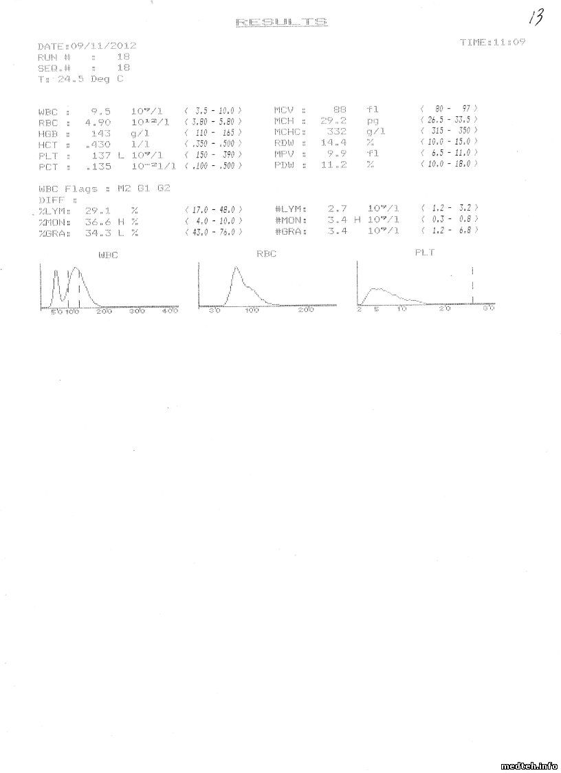

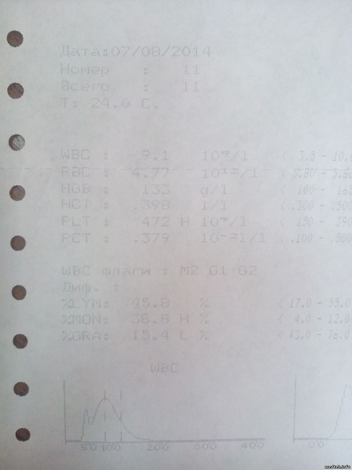

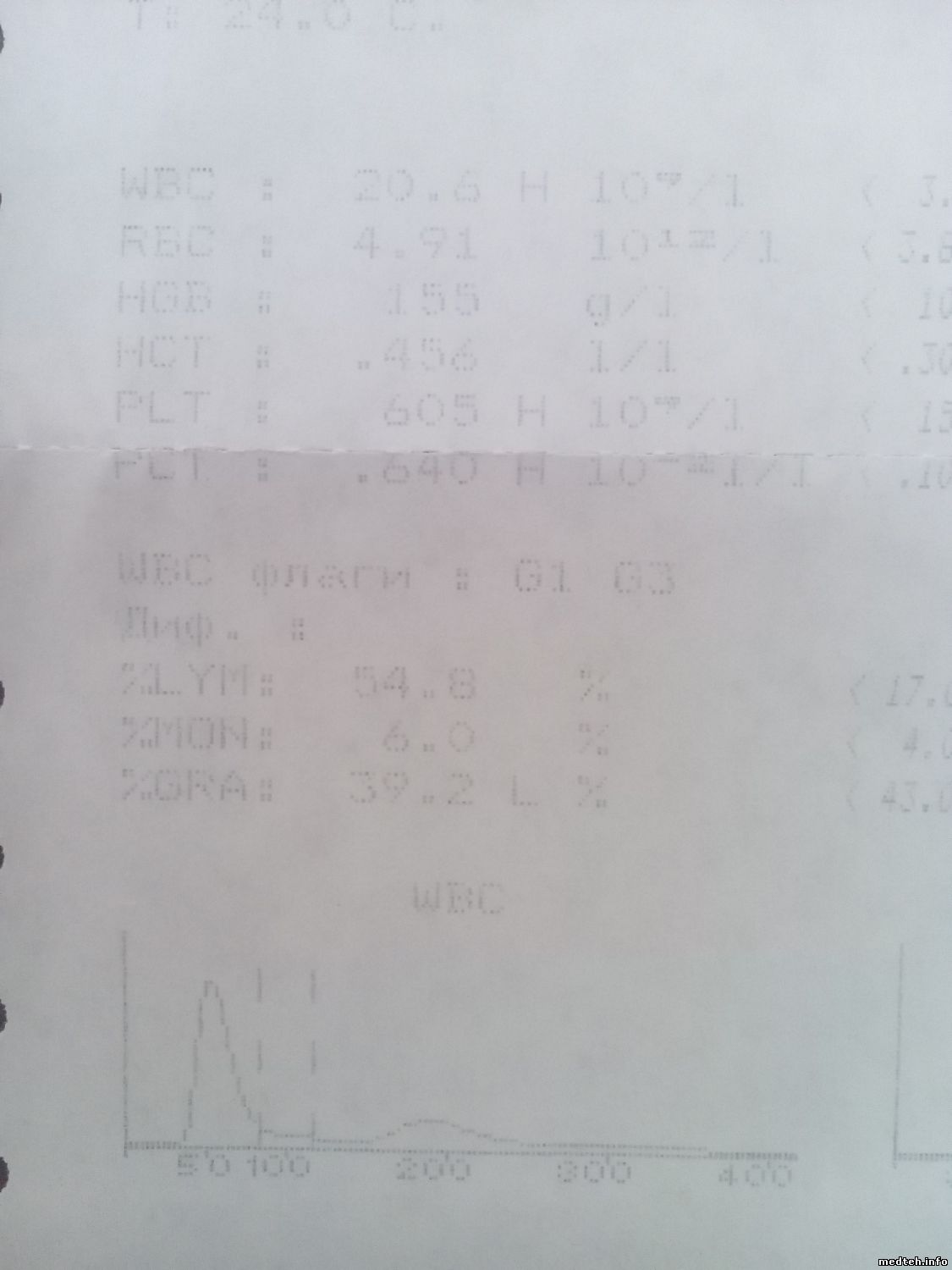

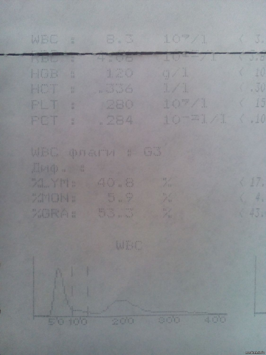

Народ так есть какое то решение проблемы с лейкоцитарной формулой? Уже не на первом аппарате завышает моноциты. Все остальные параметры в норме. По контролю калибрую все нормально, проверяю тот же контроль на аьакусе все один в один. Беру пробирку с кровью формула на адвии не правильная. Что делать то в таком случае?

scratch2010Дата: Воскресенье, 27.Янв.2019, 00:37 | Сообщение # 444
У вас сообщений: 566
волгоград
Распечатку забыл но вот будет завтра, но вот примерно нарисовал что у меня по контролям(1) и крови(2)

вопщем Реагенты такие
Изотоник = 170 ( не подходит )
Лизирующий = 366 ( возможно подойдет )
Промывка = 211 (подходит)
Фото:
1. Кровь
2. Контроль H
3. Контроль N

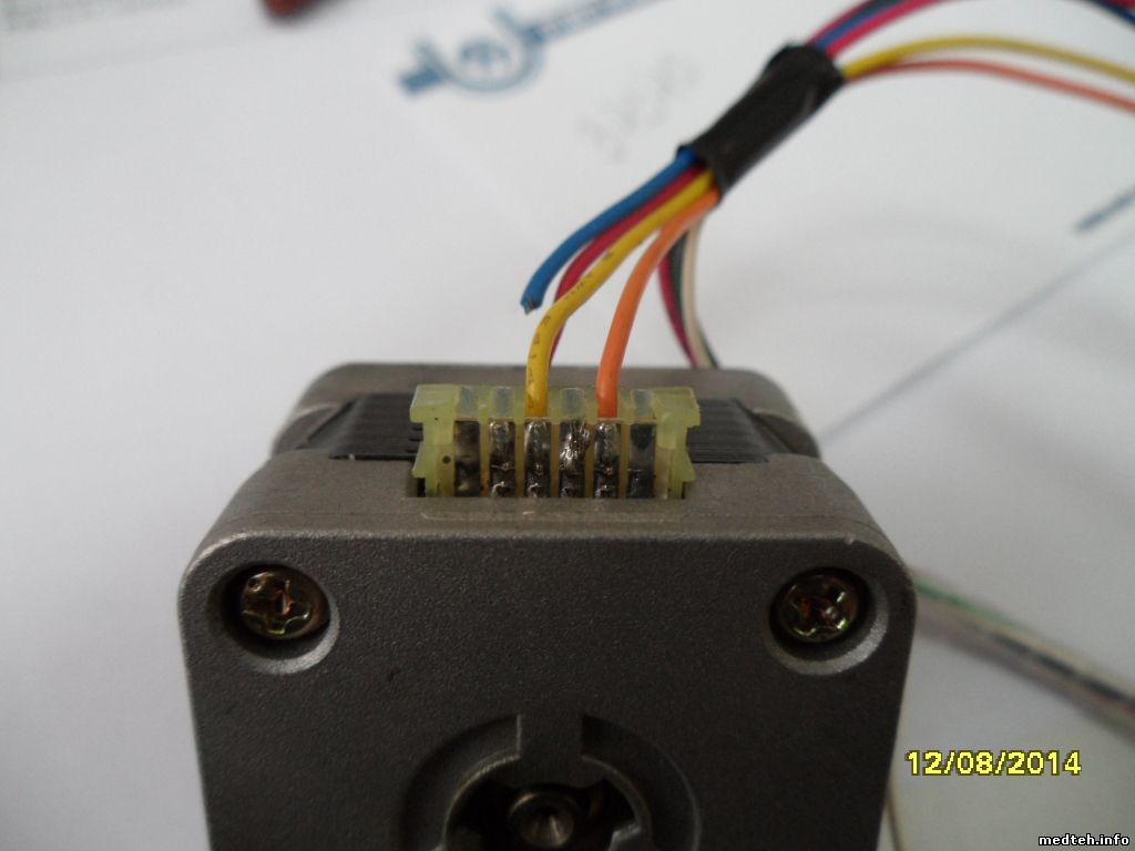

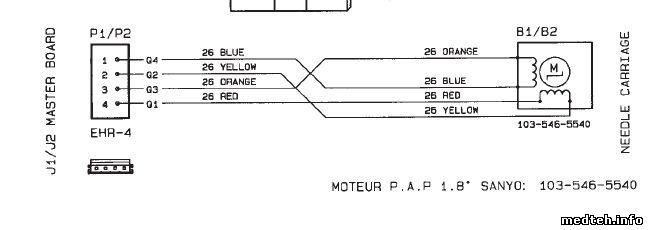

LottsДата: Воскресенье, 27.Янв.2019, 00:40 | Сообщение # 460
Техник электромеханик
Краснотурьинск

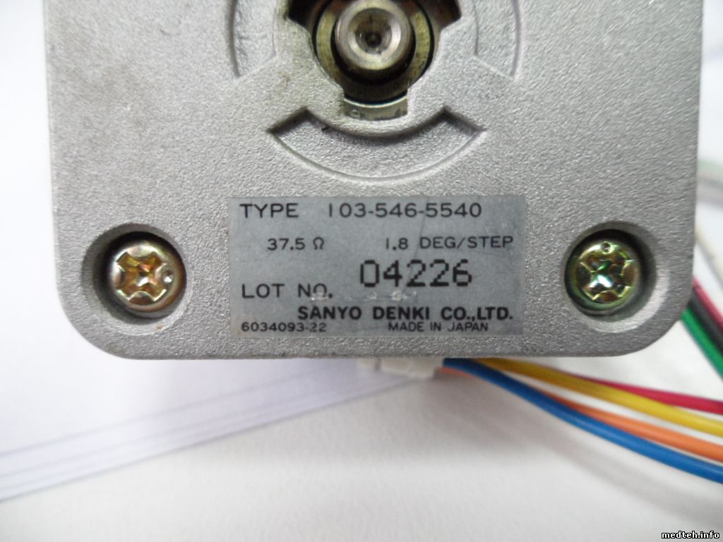

Здраствуйте случилась проблема с двигателем иглы у него отпали два провода красный и синий немоглы бы подсказать в какой последовательности дожны быть припаяны провода к двигателю.
AlexiumДата: Воскресенье, 27.Янв.2019, 00:40 | Сообщение # 461
По моему у них распайка идентична с двигателем перемещения каретки.
LottsДата: Воскресенье, 27.Янв.2019, 00:40 | Сообщение # 462
Краснотурьинск
А вы немогли бы прикрепить фото а то мне что бы посмотреть двигатель каретки нужно 120 км ехать до больницы.
DolfДата: Воскресенье, 27.Янв.2019, 00:41 | Сообщение # 463
У вас сообщений: 367
Lotts, Alexium, здесь сервис-мануал: https://yadi.sk/d/7lY9fMhRZYmm3
Продолжатель династии

DolfДата: Воскресенье, 27.Янв.2019, 00:41 | Сообщение # 465
Lotts, По-моему (если не ошибаюсь) синий к левой клемме. Попробуй так и посмотри, куда будет двигаться. Но сначала замерь сопротивления между клеммами двигателя, чтобы не случилось КЗ.
