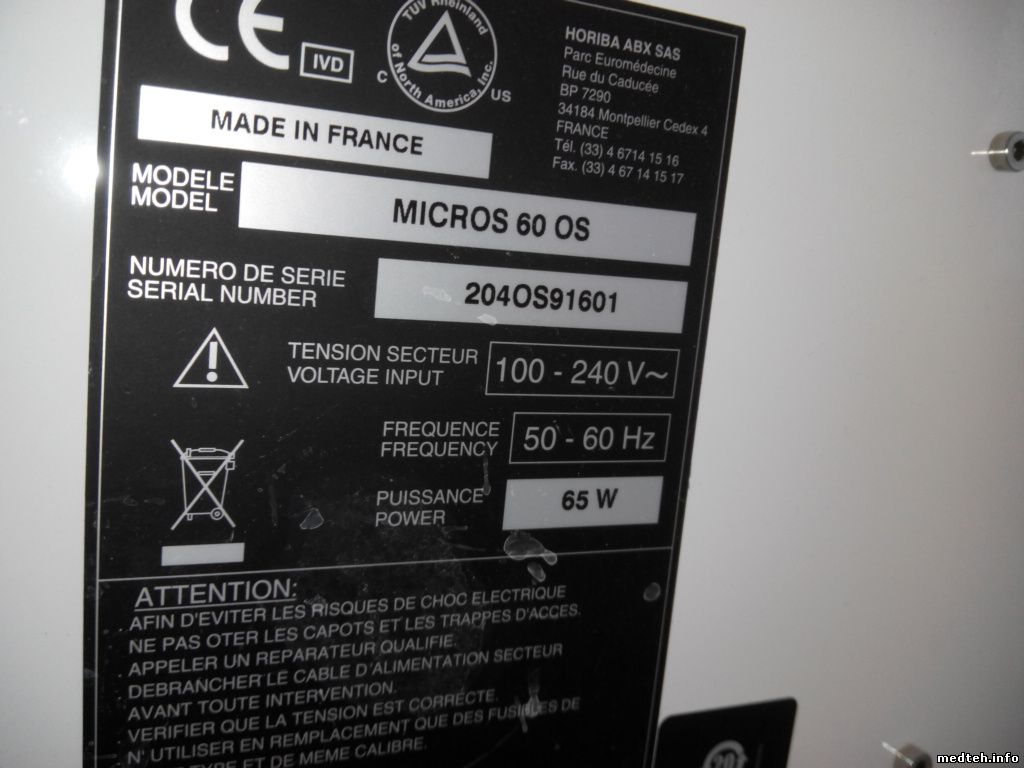

Это точно не микросс 18. Это Микрос 60 на 18 параметров. Вот фото шильдика.
Реактивы точно совместимы. С техподдержкой кармей уже общался. Фото Реактивов и гистограмм им отправлял. Посоветовали крутить R74
RizvanДата: Воскресенье, 27.Янв.2019, 01:04 | Сообщение # 605
У вас сообщений: 79
Грозный
Странный у вас анализатор MICROS 60 OS, обычно это MICROS 60 OT.

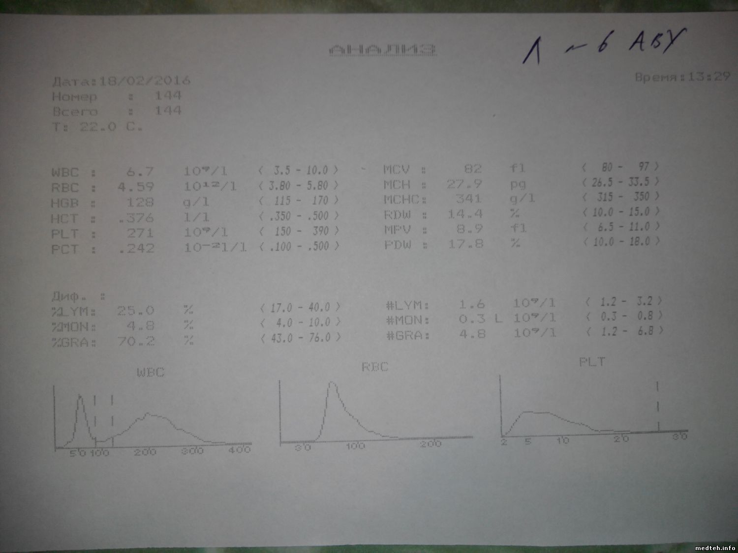

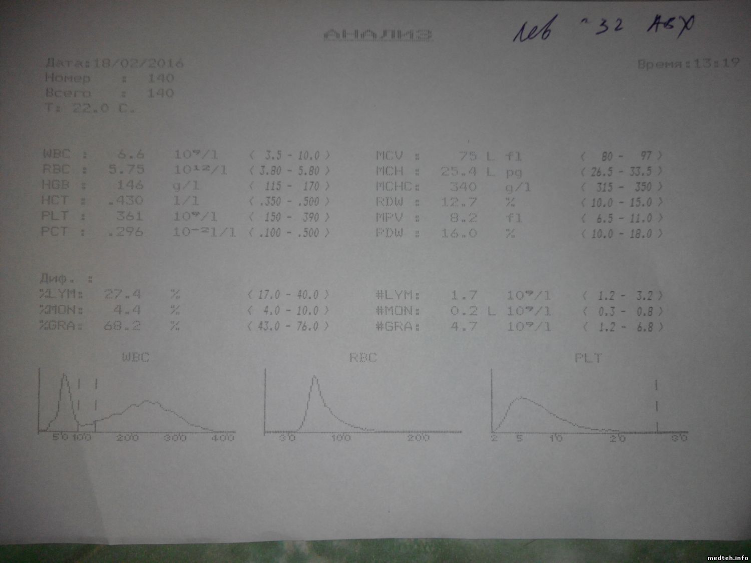

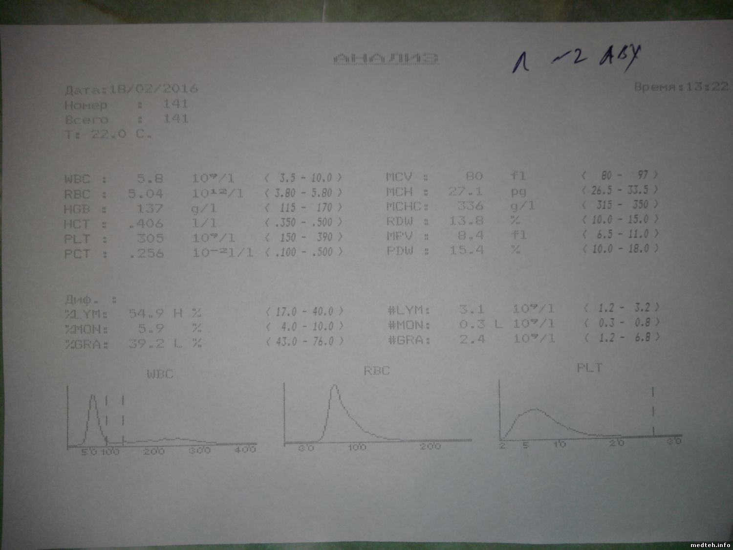

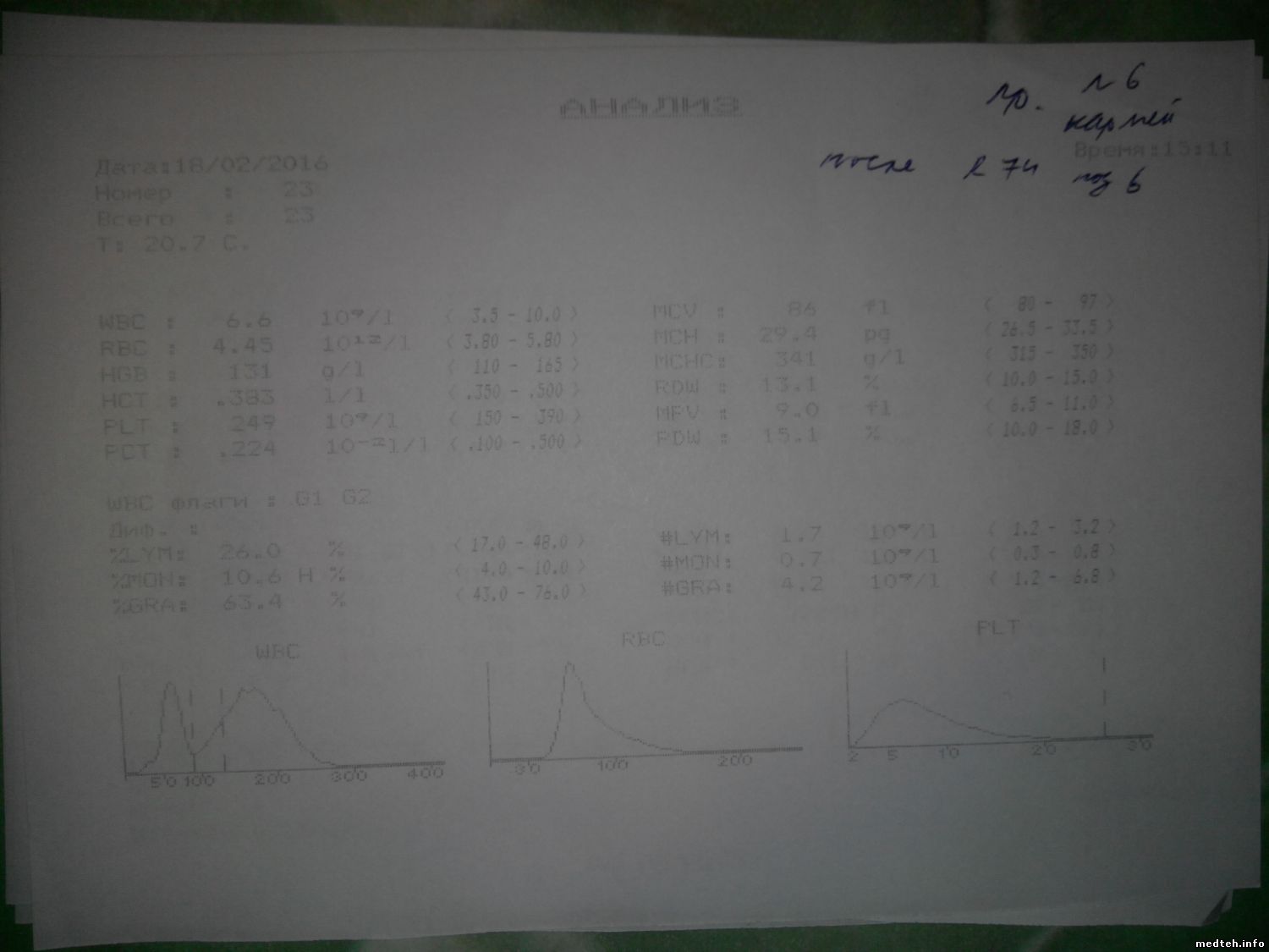

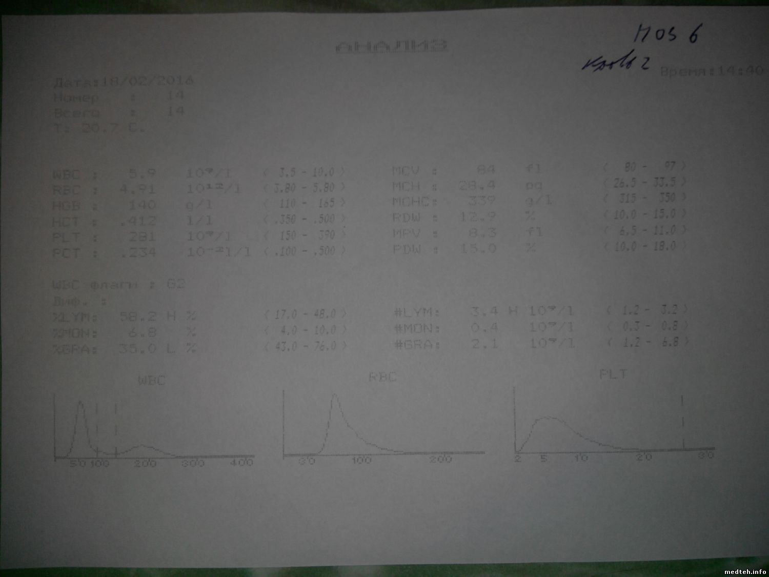

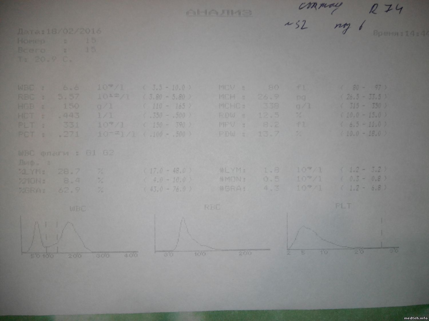

Регулировкой R74 добиться положительного результата не удалось. По свежей живой крови вывел график максимально подобный графику на соседнем микросе, работающем на минипаках. Ступенька слева от лимфоцитов почти ушла.
Однако дискриминатор на ряде других кровей смещался то влево к лимфоцитам, то вправо к гранулоцитам. То есть аппарат не может рассчитать место на графике, где нужно считать моноциты. Думаю, это связано с тем, что на этих реактивах лизис проходит не так, как на родных, и в результате в лейкоцитарной камере образуются обломки клеток, которые аппарат не может интерпретировать однозначно. И в связи с этим дискриминатор скачет то влево то вправо на разных кровях.
При этом повторимость результатов измерений в границах одной крови весьма неплохая.
Да. Чтоб исключить проблему с аппаратом те же реактивы подключали к другому микросу, что стоит рядом и успешно работает на родных реактивах. Промерял 6 разных кровей. Картина идентичная. То есть проблемы явно не в аппарате.
Сайт переименовал фото(( порядок фоток слева направо:
1. измерение крови 2 после настройки R74 на подопытном микросе на реактивах кормей
2. измерение крови 2 на контрольном микросе на реактивах ABX
3. кровь 6 после настройки R74 на подопытном микросе на реактивах кормей
4. кровь 6 на контрольном микросе на реактивах ABX
5. кровь 32 после настройки R74 на подопытном микросе на реактивах кормей
6. кровь 32 на контрольном микросе на реактивах ABX
На следующей неделе должен приехать инженер кармей и настроить аппарат под их реактивы.
2638073.jpg (62.5 Kb) · 1476776.jpg (72.4 Kb) · 0227181.jpg (62.6 Kb) · 6422335.jpg (71.6 Kb) · 7659096.jpg (70.7 Kb) · 0394031.jpg (79.2 Kb)
Сообщение отредактировал bukatelenet - Суббота, 20.Фев.2016, 14:35
2638073.jpg(62Kb) · 1476776.jpg(72Kb) · 0227181.jpg(63Kb) · 6422335.jpg(72Kb) · 7659096.jpg(71Kb) · 0394031.jpg(79Kb)
Регулировкой резисторов R74 и R68 (выставил 0.35 В) удалось добиться нормального распределения и формы гистограммы лейкоцитов. Но только по венозной и контрольной кровям.
Капиллярная не идет как положено, гистограмма странная и моноциты завышает вплоть до 30%. На соседнем аппарате на паках тот же образец капиллярной крови идет нормально, моноциты 4-5%.

antraxДата: Воскресенье, 27.Янв.2019, 01:08 | Сообщение # 629
Владимир
реагенты от бекмана поставили вроде как дилюент, осталные реамедовские..говорили что ранше с ними все норм было.Еще вопрос лейкоцытарныая камера от адвии и микроса идентичны?
Всего))
antraxДата: Воскресенье, 27.Янв.2019, 01:09 | Сообщение # 630
Владимир
Да спасибо почитал тему))ПРо показания температуры :аппарат сам их снимает датчиками или отталкиваться от температуры окружающей среды?
Всего))
scratch2010Дата: Воскресенье, 27.Янв.2019, 01:09 | Сообщение # 631
У вас сообщений: 566
волгоград
antrax, Я думаю если бы он их снимал, то сам бы и подстраивался, какое же значение у тебя показывается в разделе CAL PHOTOMETER?
antraxДата: Воскресенье, 27.Янв.2019, 01:09 | Сообщение # 632
Владимир
а я не смотрел у меня сервисного пароле не было,в понедельник посмотрю если пароли подойдут что на форуме есть
Всего))
antraxДата: Воскресенье, 27.Янв.2019, 01:09 | Сообщение # 633
Владимир
градусник вполне могли вмонтировать по идее))
Всего))
antraxДата: Воскресенье, 27.Янв.2019, 01:09 | Сообщение # 634
Владимир
ну а устройство камеры и фотометра идентичное что у микроса 60 что у адвии 60?
Всего))
scratch2010Дата: Воскресенье, 27.Янв.2019, 01:09 | Сообщение # 635
волгоград
antrax, да
antraxДата: Воскресенье, 27.Янв.2019, 01:10 | Сообщение # 636
Владимир
а насколшько критично что нет экрана на анализаторе?есть там функция просмотре помех как на медониках?
Всего))
antraxДата: Воскресенье, 27.Янв.2019, 01:10 | Сообщение # 637
Владимир
по фонуPLT все чисто миндреи обычно на PLT медоники обвчно без экрана силную дают.
Всего))
antraxДата: Воскресенье, 27.Янв.2019, 01:10 | Сообщение # 638
Владимир
Вобщем на фотометре показания 182 ,без кожуха(он отсутствует)пробовал желать экран из фольги падает до 106,при температуре 31 градус,но HGB считает теперь по нулям при стартапе,но теперь PLT gпляшут от 3 до 19,реагенты стоит от абакуса (дилюент),изотон реамедовский на 5 месяцев просрочен.Стоит додатьбся родных реагентов ?Контроли не родные по ним практически все в норме,кроме контроля H (но он тоже на 2 месяцев просрочен).
Всего))
antraxДата: Воскресенье, 27.Янв.2019, 01:10 | Сообщение # 639
Владимир
после замены всех резинок стал делать два измерения по пробе и 3 измерения если на холостую.Дело в реагентах?
Всего))
scratch2010Дата: Воскресенье, 27.Янв.2019, 01:10 | Сообщение # 640
волгоград
antrax, по калибровке HGB при 31 градусе, должно быть в районе 227 - 237. Крути на плате R97.
