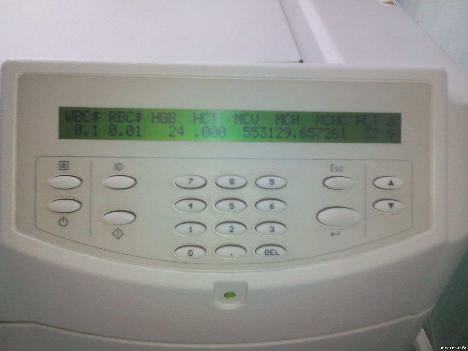

добрый день, знатоки-коллеги!
поступил в ремонт аппаратус, с интересной ошибкой...(см. прикрепленный файл)
мыл белизной, водой, промывал апертуру, трубки все заливал промывкой(белизна чистая, ну и 1:4 ею же вначале(не помогло))
стартапы проходит раза со 2го-3го(ругается на PLT), но во время холостого измерения PLT шкалит выше 30 :( ну и данная ошибка многоциферья... понимаю что расчетные данные так считаются из-за HCT 0.000 и дальше хз что, хотя может кто сталкивался с такой проблемой и как ее решали?
nick7799КИевДата: Воскресенье, 27.Янв.2019, 00:59 | Сообщение # 573

На воде тоже такой фон показывает?
Смотри пузырьки воздуха в камере при измерении, настройка фотометра (на реагентах)...

сегодня прогнал аппарат на воде 28 раз :)
вылетела такая лажа всего 2 раза в первой десятке... пузырьки воздуха изредка но застревают в камере под толщей воды...
аппарат результаты чистенькие выдает, изредка PLT вылазит выше 4х. флаги * и $ вылазят попеременно на RBC(тут в основном *) и WBC(тут в основном $).
фигня происходит при выстреливании откуда то HGB выше 0 :) один раз был 7, второй 22... вот и все что могу пока что сказать...
Зайдите в сервисные настройки (под паролем) и сделайте настройку фотометра. Аппарат должен быть чистым и заполнен свежим изотоником. Цифра на экране должна быть 235. Если она ниже, то придется крутить подстроечник на плате. Кстати, у нас на стареньком аппарате писал всякую хрень и не проходил стартап когда цифра была около 180.

не, это делали. там все хорошо. камера WBC чистейшая. первый запуск после ночи простоя выдал успешный стартап с PLT=1, все остальное по нулям ))) сдам в эксплуатацию, посмотрим что с кровякой будет в ЛПУ.

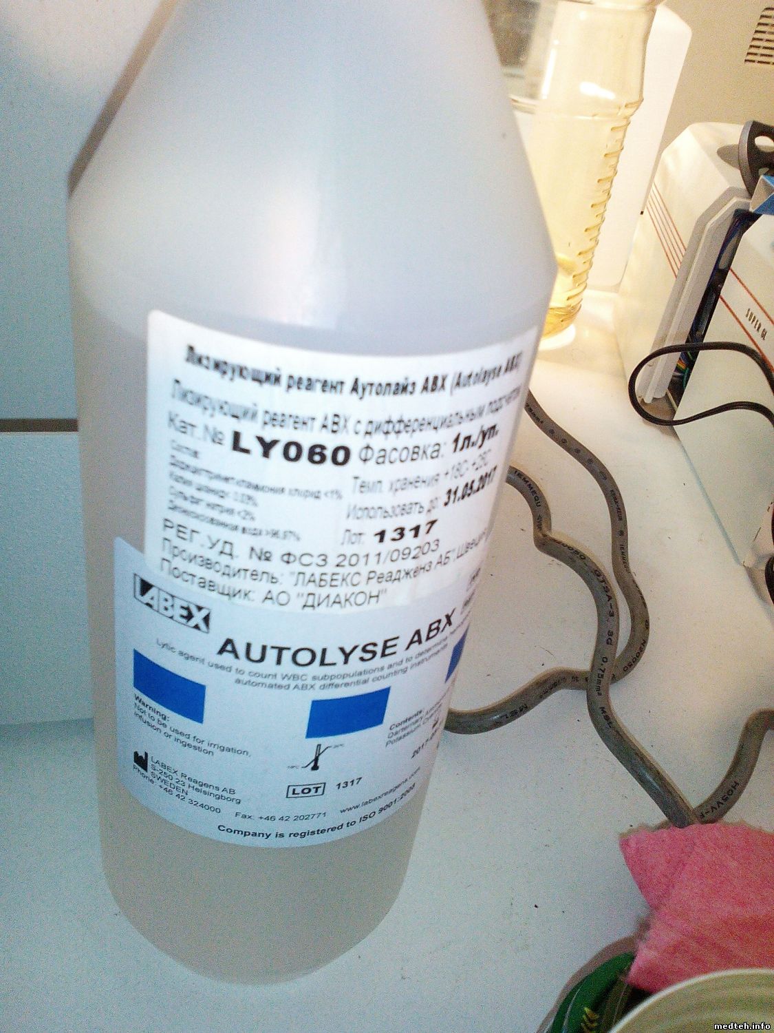

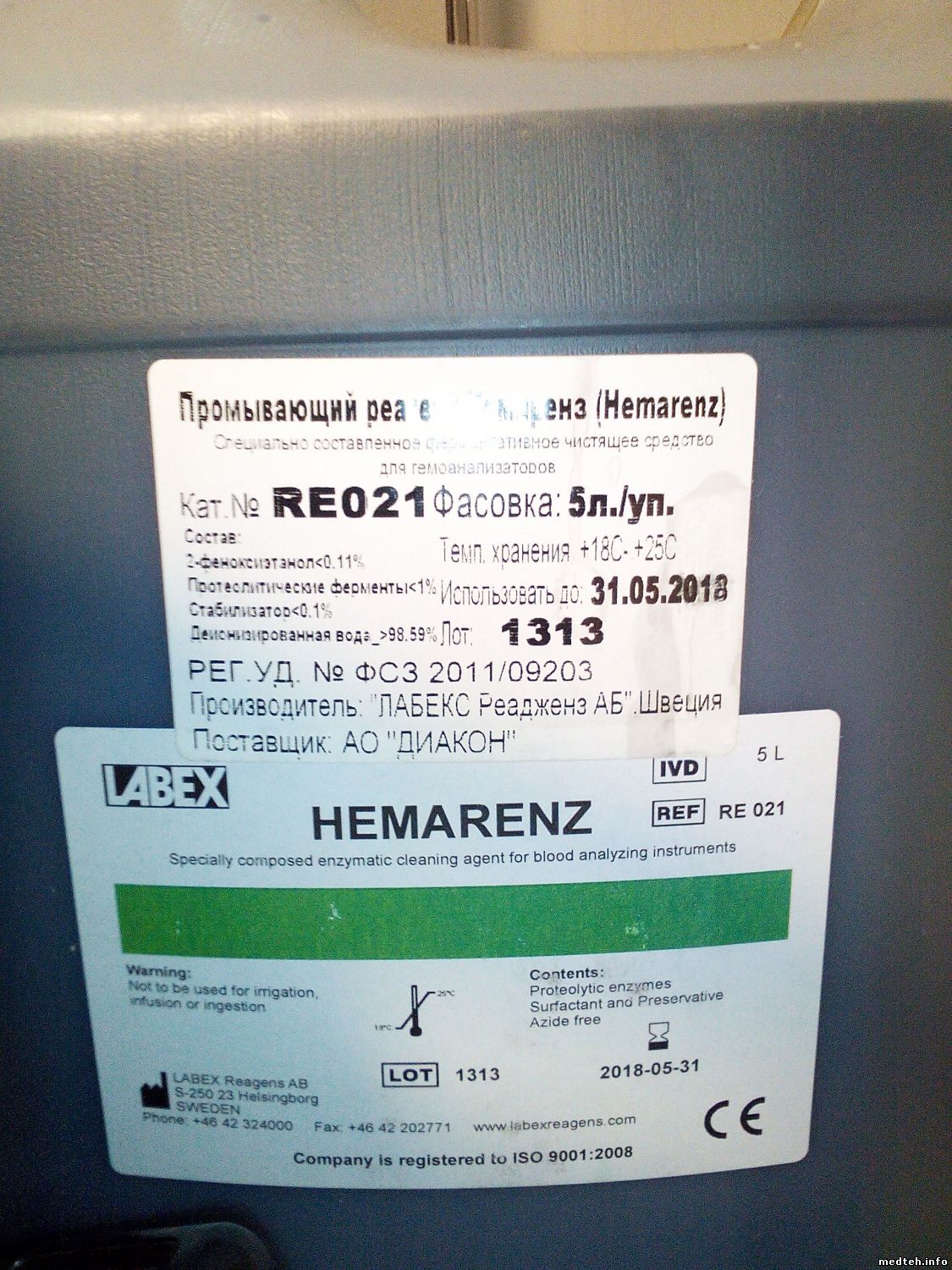

Коллеги добрый день! Администрация ЛПУ поставила задачу запустить ADVIA-60 на купленных реагентах. При чём их совместимость никто не прорабатывал. У кого нибудь работает ADVIA-60 на реагентах ДИАКОНА ? Кто сейчас является официальным представителем ADVIA в РОССИИ?
Фото реагентов прикладываю.

Sergant, по поводу реагентов - на ДИАКОНЕ работают, не хуже и не лучше чем на других неоригинальных реагентах. Как говорил Карлосон, который живёт на крыше: "Попадёшь к вам в дом - научишься есть всякую гадость". biggrin
По поводу прекращения выпуска анализатора - подтверждаю слова Dolf, Нам в конце 2006 года Астра предлагала выкупить остатки деталей в связи с окончанием выпуска анализаторов.

А на предмет реагентов, то и Реамедовские работают нормально. По крайней мере раньше так было, сейчас не знаю - давно с Адвиями дела не имел.

Koллеги спасибо. Наладили работу на Диаконовских реагентах. Апертура была грязная.

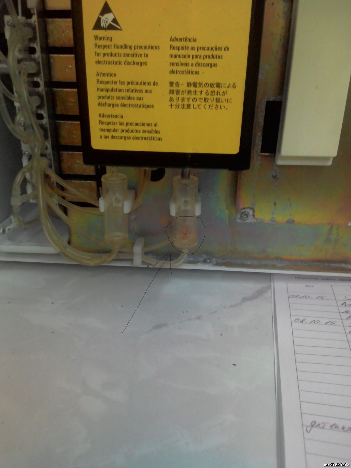

Приветствую, аппарат переделан с пака на отдельные ёмкости с реагентами, не знаю из-за чего, но скорей всего из-за сломанного штуцера... Вообщем суть вопроса, есть ли определённый допуск к размерам этих трубок, поскольку в трубке от лизирующего скапливается воздух и через меню не прогоняется, кто сталкивался? Спасибо!)

Для лизирующего чем тоньше и короче трубка тем лучше (легче убрать воздух). Короче трубка получается если ее вывести с левого бока прямо от клапана.
black_furyДата: Воскресенье, 27.Янв.2019, 01:02 | Сообщение # 593
У вас сообщений: 568
Rizvan, с левого бока (напрямую) уже промывающий (синий) выведен, лизирующий походу также придётся вывести... Спасибо!)

Смотрите по гидравлической схеме из инструкции...
Так будет правильнее всего.

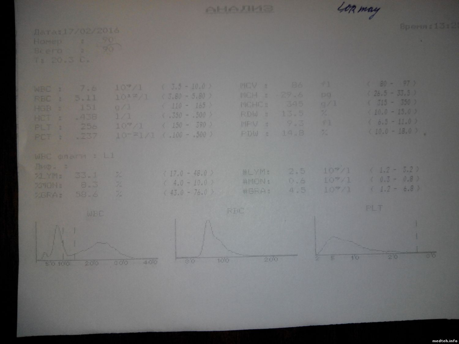

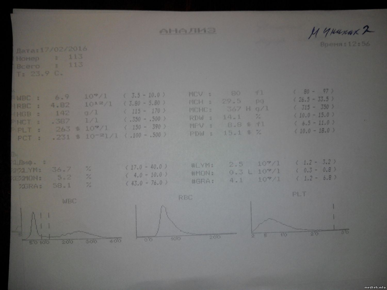

Добрый день. При переводе Micros 60 OT с ПАКов на бутылки Cormay поменялась формула крови. Моноциты увеличились приблизительно на 30-50%. И на гистограмме лейкоцитов появился странный пик левее 50 фемтолитров.
Коды реактивов: лизирующий - 8-870, изотоник 8-866, клинер 8-868. Лизирующий и изотоник брал из нескольких разных партий, чтоб исключить некачественные реактивы. Результаты приблизительно те же. Моноциты завышаются почти вдвое.
Кровь человеческая в обоих измерениях одна и та же.
Возможно ли скорректировать формулу крови без вмешательства в электронику(не трогая R74) ? Результаты по цельной крови ниже.

nick7799КИевДата: Воскресенье, 27.Янв.2019, 01:03 | Сообщение # 596
У вас сообщений: 121
Гвинея
Столица
Формула изначально настраивается на заводе на родных реагентах.
При переходе на более дешевые реагенты, график может смещаться...
Настраивается только на плате.

scratch2010Дата: Воскресенье, 27.Янв.2019, 01:03 | Сообщение # 598
У вас сообщений: 566
волгоград
nick7799КИев, не только на плате. bukatelenet, для этого есть латекс, в сервиснике об этом написано
nick7799КИевДата: Воскресенье, 27.Янв.2019, 01:03 | Сообщение # 599
Гвинея
Столица
Латекс для настройки.
Измеряешь латекс и, если не попадает в допустимые значения настраиваешь на плате так, чтоб попадали...
RizvanДата: Воскресенье, 27.Янв.2019, 01:04 | Сообщение # 600
У вас сообщений: 79
Грозный
Не надо там ничего настраивать, эти реактивы для анализатора Абакус.
Если работаете с Кормей то это должны быть 8-500 и 8-501
