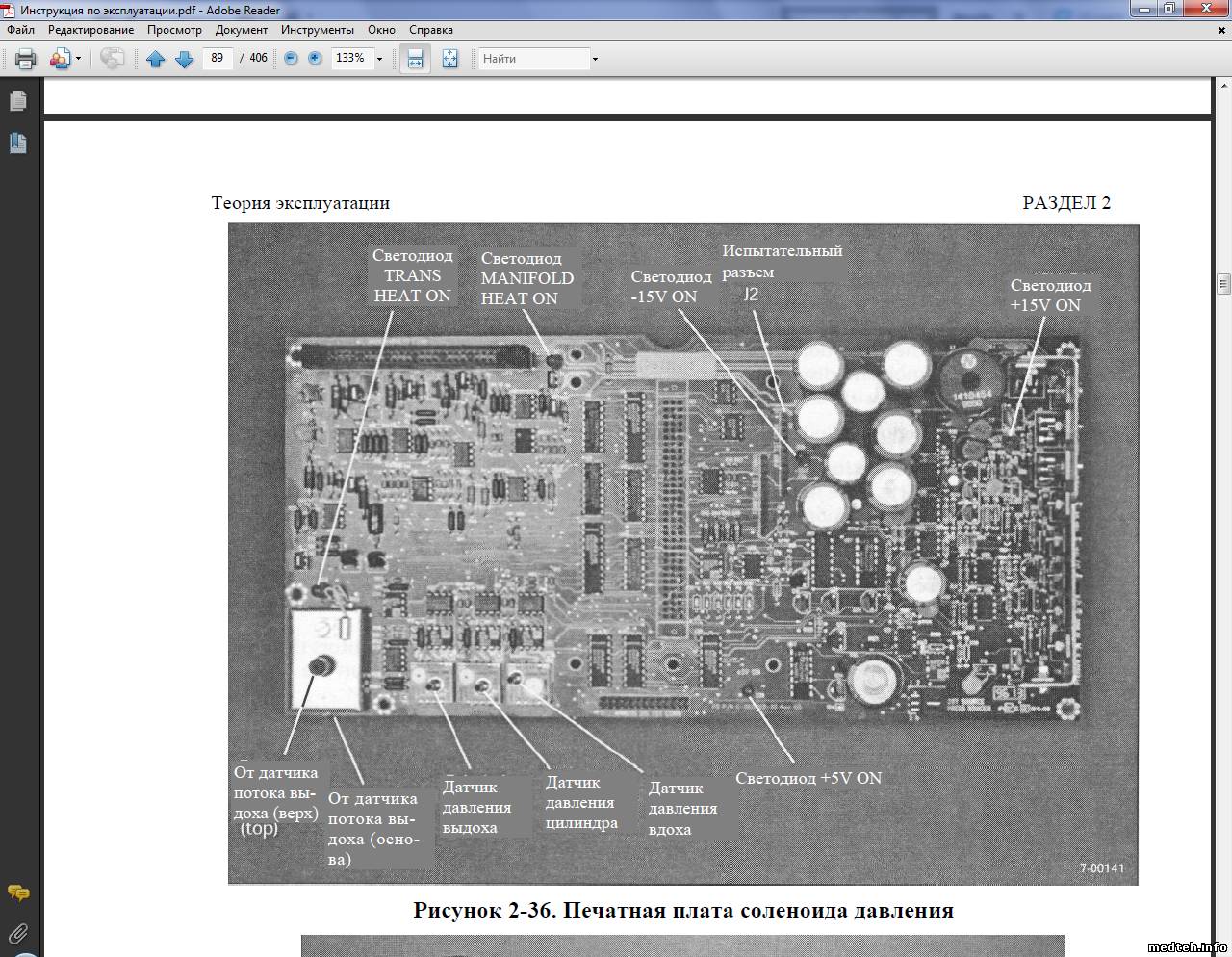

good_knightДата: Понедельник, 10.Дек.2012, 18:24 | Сообщение # 201
У вас сообщений: 173
Quote (begun_a)
Нет такого теста. Есть тест резервной тревоги.
да, это он, я не так обозначил... этот тест где-то в последних тестах в ПВТ, где-то рядом с тестом нагрева...
Quote (begun_a)
на разъем J2 выведены все питающие напряжения:
там, на плате соленоидов посередине два разъема, как я понял разъем J2 слева, а тот, который справа, на него идет
Quote (begun_a)
дополнительная плата с большими конденсаторами
Quote (begun_a)
Я сейчас не помню, как она крепится: по-моему на пластиковых стойках и пластиковых винтах.
точно, на них...
Quote (begun_a)
на разъем J2 выведены все питающие напряжения: +1.2 V, +5 V, UI-5V, +15 V,-15 V, и +24 V. Можно было проверить наличие и соответствие.
не успел...
begun_aДата: Понедельник, 10.Дек.2012, 18:29 | Сообщение # 202
У вас сообщений: 453
Инженер по ИВЛ и НДА
Quote (good_knight)
На рисунке разъем J2 обозначен.
Сообщение отредактировал begun_a - Понедельник, 10.Дек.2012, 18:32
begun_aДата: Понедельник, 10.Дек.2012, 18:33 | Сообщение # 203
Что-то плохо получилось. Еще раз разместил.

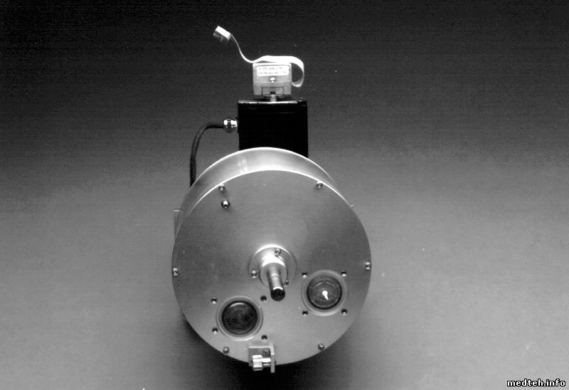

Цитата FirstDen ()

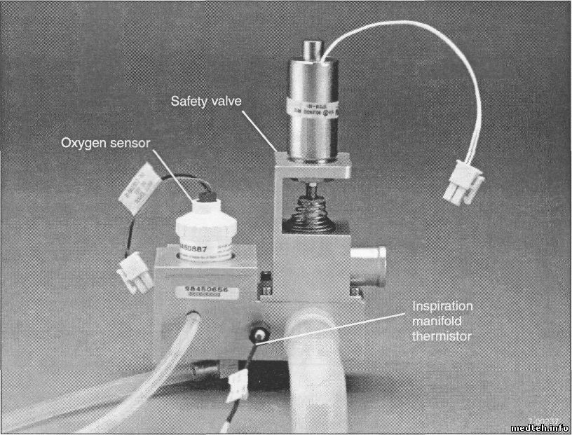

Как можно проверить герметичность компрессора?
В аппарате 760 серии нет компрессора, в обычном понимании. Там есть цилиндр и поршень, которые создают давление в дыхательном контуре. Но компрессор в аппарате есть. Это насос PEEP. Реально это компрессор вибрационного типа. Кстати мне приходилось сталкиваться что не проходил тест герметичности из-за этого насоса PEEP. Правда при этом не проходил еще и тест системы PEEP. Кстати, насос PEEP должен заменяться через каждые 15000 часов. Но нарушение герметичности может быть по многим причинам, например, из-за неисправности проверочного клапана выхода цилиндра.
Цитата FirstDen ()
Наконец под конец дня услышали где возможно таится причина - это сам компрессор, при наборе макс давления в системе на тесте утечек, в компрессоре слышно как там что то сифонит и резонирует по всему корпусу, когда давление падает до 20 литров слышатся хлюпанье мембран которые стоят перед датчиком и соленоидом О2.
Это и есть проверочные клапаны, которые стоят на цилиндре. Добраться до них непросто. Иллюстрации из сервисной инструкции помогут. На последней иллюстрации показаны проверочные клапаны. Они случается коробиться от времени и перестают надежно перекрывать поток.
И последнее. Вам нужно пройти ВСЕ тесты до конца и отметить все ошибки в тестах, а потом проанализировать раздел 3.4.4 сервисной инструкции и постараться найти причину. Одна и та же причина может вызвать ошибку в нескольких тестах.
Сообщение отредактировал begun_a - Четверг, 03.Апр.2014, 18:43

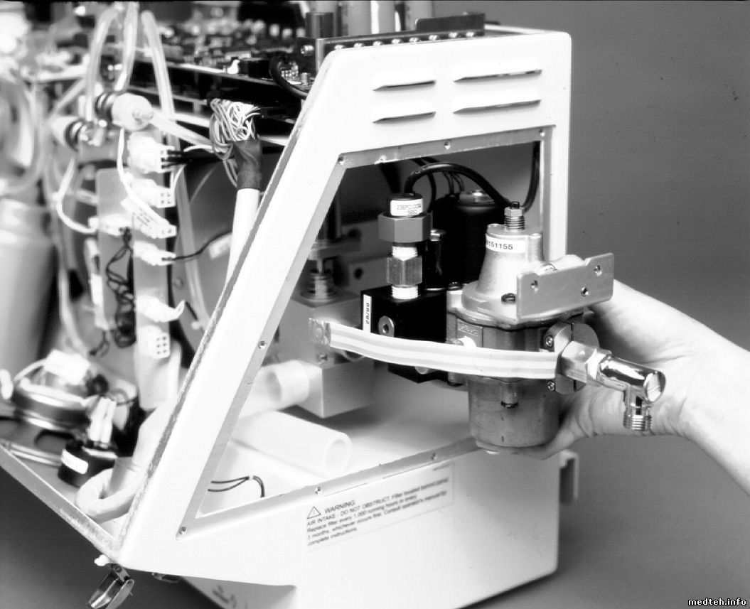

Добрались, поменяли, к сожалению запасных не было, по этому взяли с воздухозабора после фильтра на время.
Стал проходить почти все тесты ( до этого проходил макс 3-4 не считая подсветки и тревог). Тест на утечки стал прекрасно проходить.
Не проходит : Тест соленоида О2, Комплайнс тест, Тест проверочного клапана (соответственно выскочила ошибка при загрузке №06039 - Предохранительный клапан застревает).
Вот тут у меня есть вопрос - это мы что то не так собрали (хотя там невозможно ошибиться) ? Или это все таки мембраны везде уже отработали свои ресурсы?
Цитата begun_a ()
Возьмите тестер и померьте напряжение на контактах кислородной ячейке. У хорошего датчика кислорода напряжение на контактах 9 - 13 мВ.
Проверили, напряжение 2,8 мВ. Датчик кислорода под замену как я понял, уже заказали новый. Ну и в придачу заказали новые мембраны.

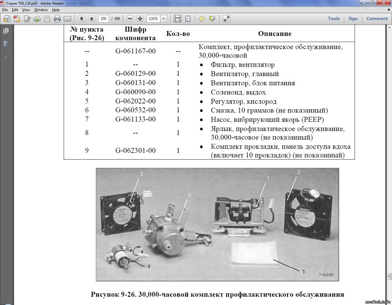

Цитата FirstDen ()
как можно сбросить часы работы, после замены датчика, что бы часы сбросились и аппарат стал считать с 0?
Если не будете менять сервисный комплект, то этого лучше не делать. Пусть эта надпись напоминает им, что нужно выделить деньги на сервисный комплект и заменить отработанные части в аппарате. Если поменяете сервисный комплект, то заходите в сервисный режим и там находите. Я сейчас на вскидку не помню все менюшки в сервисном режиме, но когда я это делал никаких трудностей у меня это не вызывало.
Во вложении сервисный комплект 30000 часов.

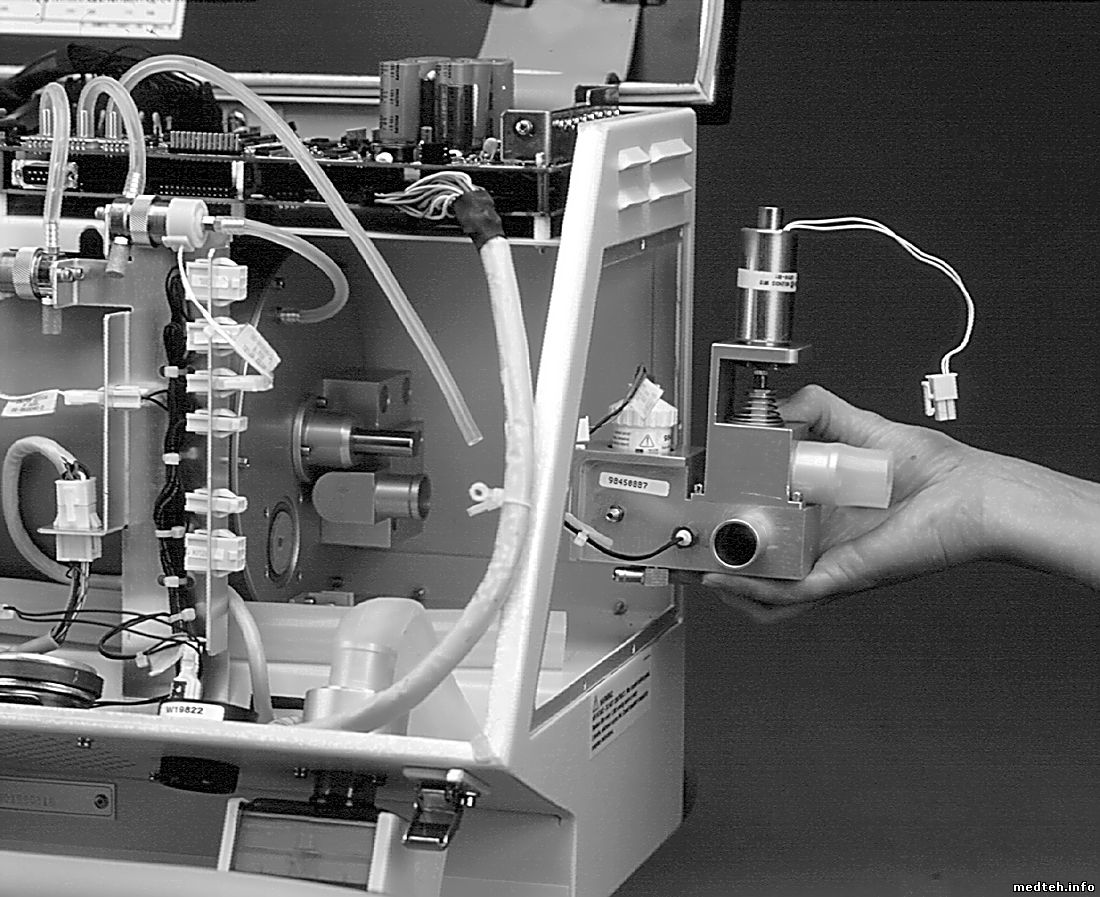

Да забыл об этом. Здесь может быть 2 варианта: либо сам предохранительный клапан (но ПВТ этого не показал), либо, что скорее всего проверочный клапан, который вы заказали.
Во вложении предохранительный клапан.
