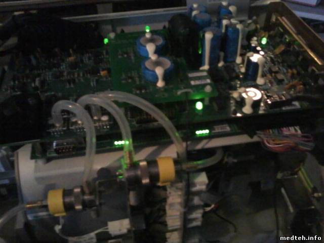

Quote (Alexium)
В сервиснике все разжевано до максимума. Включая светодиоды индикации состояния аппарата (на процессорной плате).
эти самые светодиоды постоянно горят, хотя должны были загораться и гаснуть, показывая двоичный код ошибки, если я правильно понял
AlexiumДата: Четверг, 15.Дек.2011, 19:43 | Сообщение # 132
Quote (genis40)
Не совсем правильно - фото в студию.

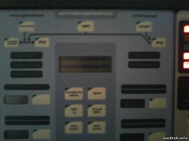

genis40Дата: Понедельник, 19.Дек.2011, 07:13 | Сообщение # 133
У вас сообщений: 66
Электромеханик
вот это черные квадратики на экране и горящие светодиоды
AlexiumДата: Понедельник, 19.Дек.2011, 09:55 | Сообщение # 134
Замените ЖКИ индикатор, если не поможет, то это память (ПЗУ) или микроконтроллер UI.

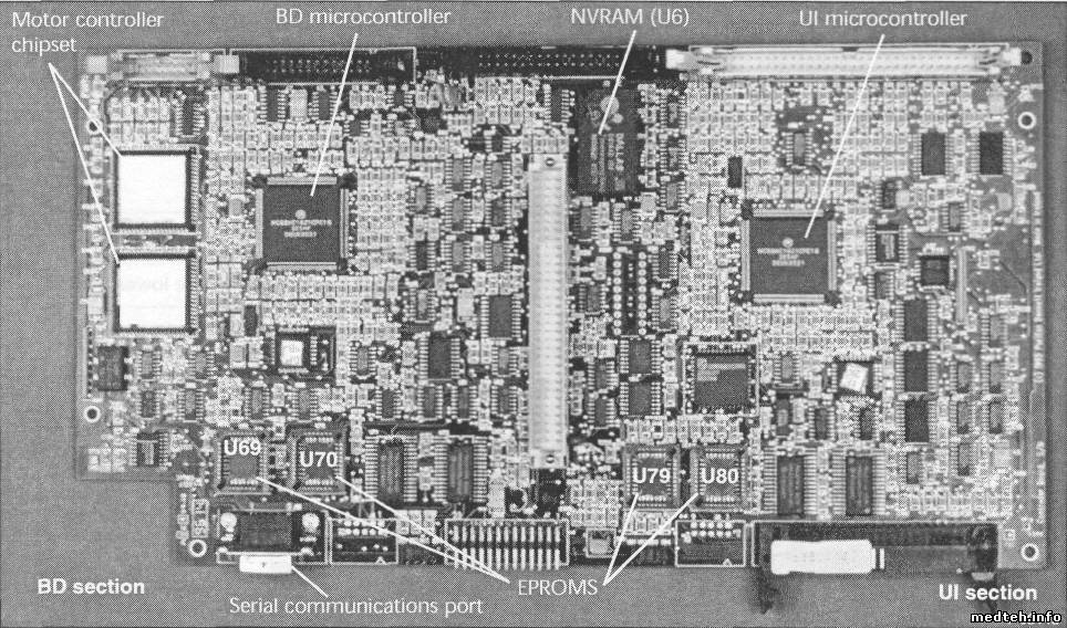

kassakДата: Понедельник, 19.Дек.2011, 10:36 | Сообщение # 135
Был аппарат с похожей неисправностью. Симптомы на 100% не помню, но очень похожие, особенно квадратики на ЖКИ, дело было порядка 2-х лет назад, а вот методы борьбы остались в памяти: на плате контроллера (нижняя) стоит энергонезависимая память Dallas в ней хранятся константы, время наработки и прочая ерунда для корректной работы аппарата, если есть возможность, то для проверки гипотезы лучше позаимствовать её у "донора" и проверить как будет себя вести аппарат. Если в ней причина, то заказавается такая же, сливаем прошивку с "донора" на новую через программатор (время наработки будет как у донора) и в сервисном режиме вбиваются константы. Отремонтированный мной таким образом аппарат вот уже 2 года как спасает жизни.
begun_aДата: Понедельник, 19.Дек.2011, 19:18 | Сообщение # 136
У вас сообщений: 453
Инженер по ИВЛ и НДА
Quote (Alexium)
ЖКИ скорее всего ни при чем. Наиболее вероятная неисправность это ППЗУ и энергонезависимое ОЗУ. Хотя и не исключается и неисправность одной из плат.
Лучше всего диагностику проводить при наличии второго исправного аппарата. Если такой возможности нет, то я рекомендую созвониться с Tico: 8(495)933-64-69 и проконсультироваться с их инженерами.
AlexiumДата: Вторник, 20.Дек.2011, 13:52 | Сообщение # 137
Quote (begun_a)
Вы правы, скорее всего не при чем, но это единственное что можно проверить без второго аппарата.

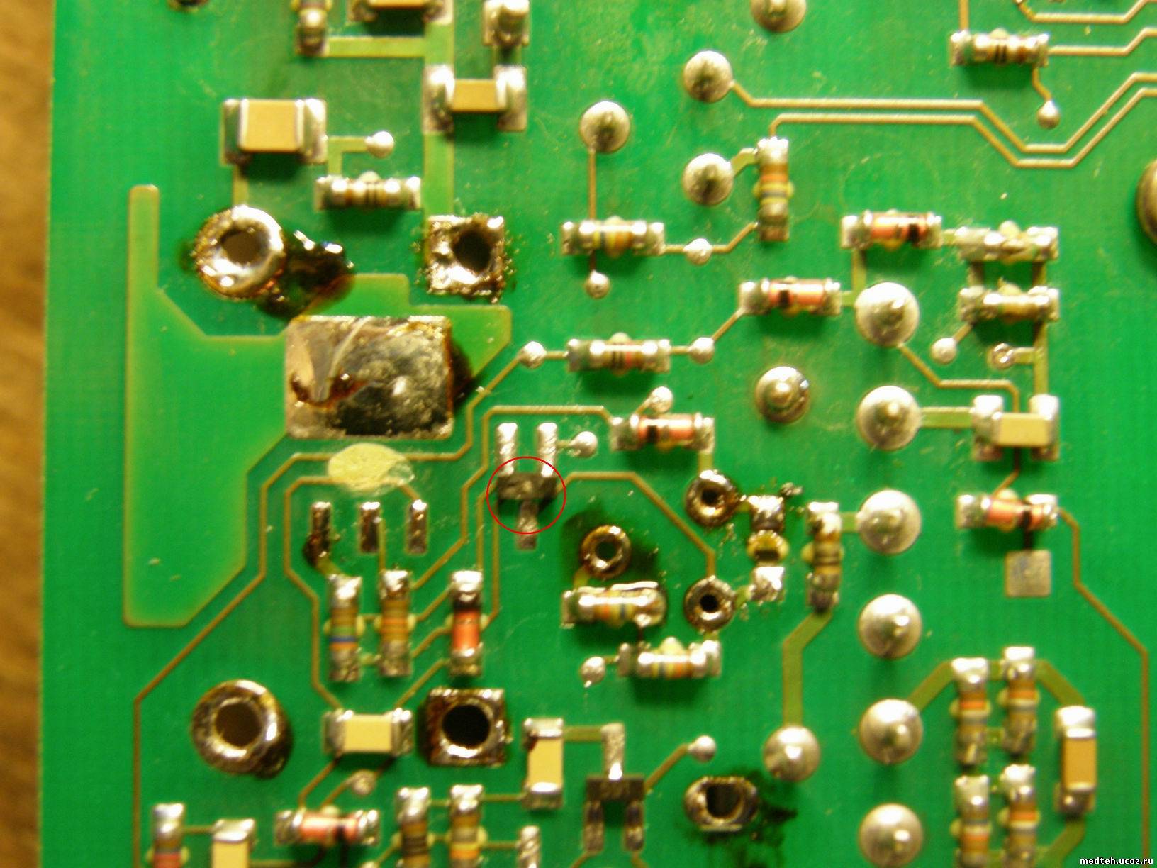

creytДата: Пятница, 07.Сен.2012, 13:32 | Сообщение # 154
У вас сообщений: 546
Кузня
Помогите опознать транзистор в блоке питания plz.
у меня все диоды болят

creytДата: Пятница, 07.Сен.2012, 13:32 | Сообщение # 156
Кузня
Ну а вдруг у кого схема есть, выложить жалко а подсказать могёт?!

creytДата: Пятница, 07.Сен.2012, 13:33 | Сообщение # 159
Кузня
мануалы и у меня есть,с красивыми фотографиями nea
хотелось бы узнать что на транзисторе было написано а то все транзюки порвало вклочья или пробиты насквозь
