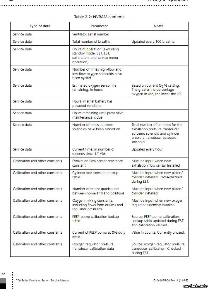

begun_a,раздел 2.52, таблица 2.2 сервисного мануала. (см рисунок)
Датчик потока выдоха дифференциального типа, измеряет разность давлений

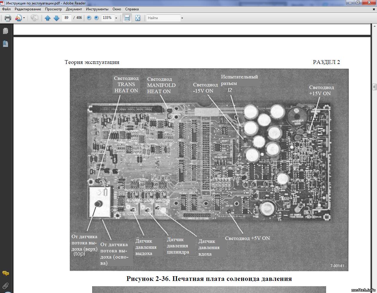

Да нет, Дима. Где находится датчик давления датчика потока я помню: одна трубка сверху, а одна снизу. Я о другом говорил, я не помню как выглядит сам датчик потока. Сейчас посмотрел в сервис-мануал - вспомнил. Да и про константы тоже посмотрел. Но я думаю, что это если менять сам датчик потока, а не дифференциальный датчик давления, который с ним связан. А что менялось непонятно. Сломать сам датчик потока еще сложнее, чем дифференциальный датчик давления.

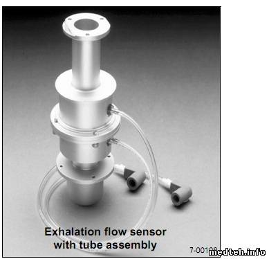

begun_a, так о датчике потока и речь (его фото см выше)! При его замене нужно изменить константы, работать аппарат может и со старыми , но будет не корректно измерять значение объема на выдохе .

Вот и я об этом. Мало того, что он внутри аппарата, мало того, что он металлический, но он еще и там закрыт пластмассовым колпаком. Поэтому я думаю, что автор изначально подразумевал не его, а дифференциальный датчик потока, который измеряет разницу давления с датчика потока.

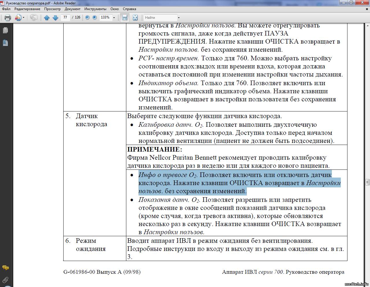

760 №1. Подскажите, как отключить тревогу датчика кисродода? Через серв. меню не получается (нажатие MENU). У врачей дохлый датчик, кажет 158%, калибровку не проходит.

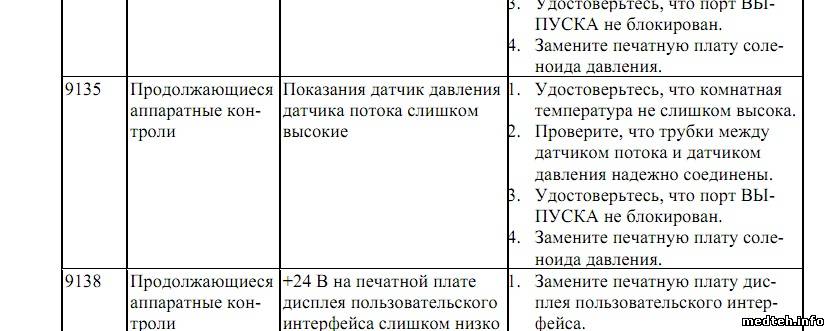

760 №2. Ошибка 9135. Тем-ра в палате +25С. Дело в термодатчике обдува, что справа? Если вместо него ставить, то какой номинал сопротивления должен быть? Трубка между д.потока и трансдуктором давления в поряде. Менял верхнюю плату соленоидов, ошибка остается.

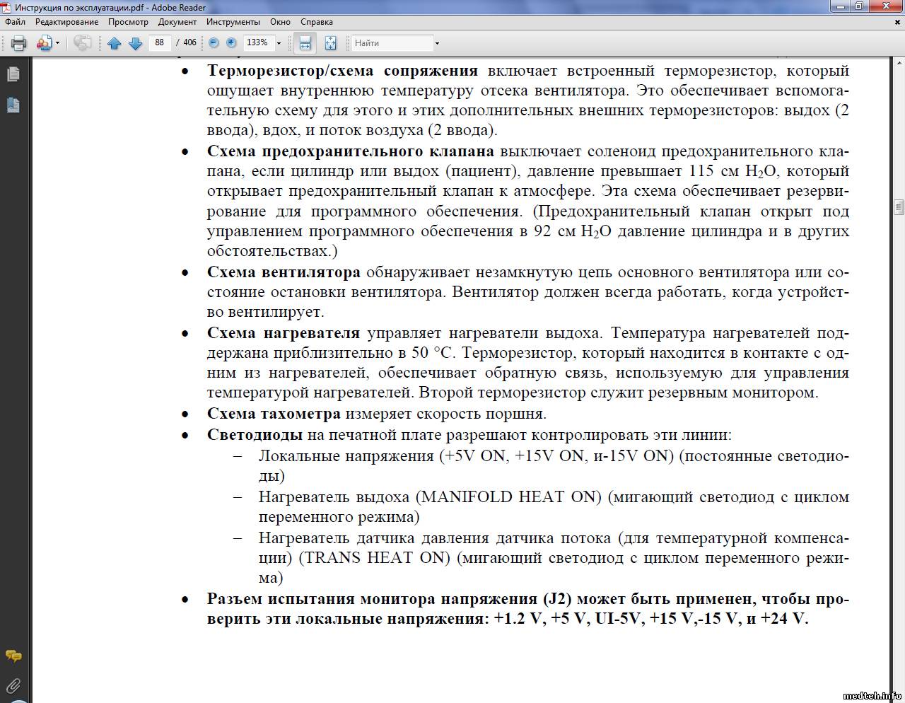

1. Датчик отключается через пользовательское меню (читайте руководство по эксплуатации). Заходите в меню, выбираете датчик кислорода, далее информация о тревоге О2, далее отключить. После перезапуска аппарата, датчик придется отключать снова!
2. По поводу ошибки см. рисунок (проверьте все) Сервис мануал есть в хранилище

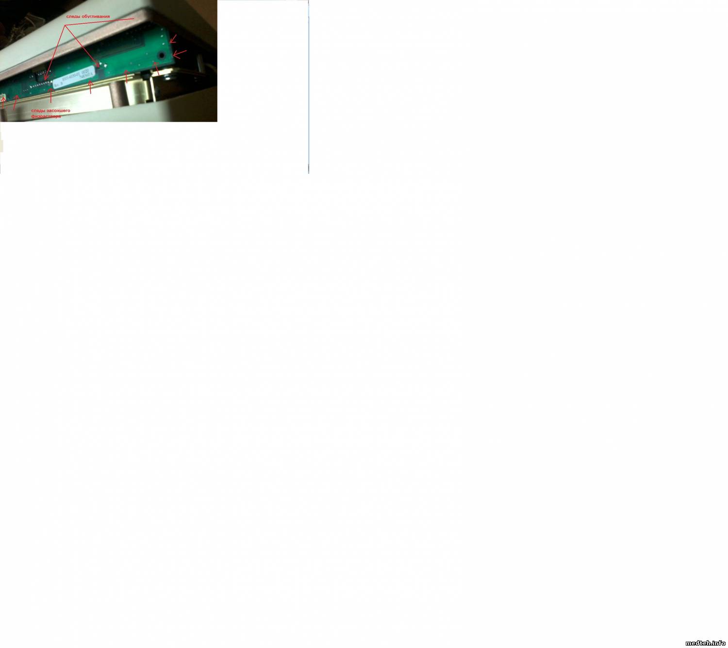

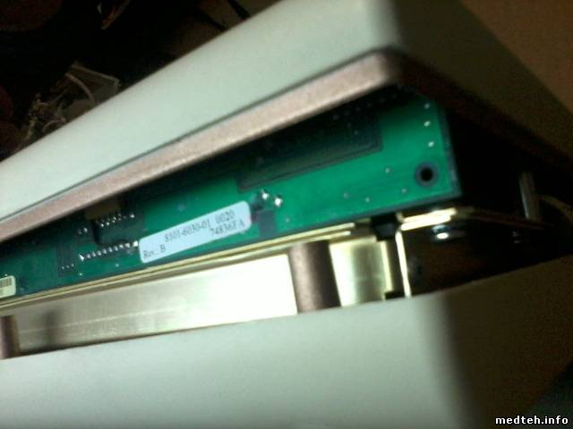

840. Монитор не светит. Тревога высшего приоритета. В вентиляцию запускается, мех качает.
На 840 два монитора. Не светятся оба? Кстати сзади блока есть линейка светодиодов, которые сигнализируют об ошибках.

да, оба. выяснилось, что у них лопнул сосуд с физраствором и вылился на дисплей. оба дисплея со следами жидкости, но внутри нет следов, видимо спасла резиновая прокладка. а вот свверху под крышкой плата со следами. также обнаружил следы жидкости в нижней части разъема кабеля между граф.интерфейсом и блоком вентилятора GUI/BBU(видио, по кабелю все стекало вниз).
Quote (begun_a)
да, я по мануалу смотрел, по идее должно быть, но а этом варианте исполнения аппарата я не нашел на задней стороне... линейка должна быть в нише слева на задней крышке монитора? если так, то ее там нет. я вскрывал плату процессора на нижнем блоке, осматривал плату, она без выгоревших элементов. вот на ней есть линейка из 9-ти светодиодов. при включении аппарата они все засвечиваются, затем горит постоянно верхний, а остальные 8 начинают "бегать", видимо по опросу проца системы.

спасибо большое за советы.
смотрите фотки, звуки.
к сожалению, уехал из региона, но можно пообщаться с грамотным местным медтехником, если того потребует ситуация.
9601084.jpg (45.9 Kb) · _1.mp4 (226.5 Kb) · _2.mp4 (74.0 Kb) · 0020038.mp3 (71.5 Kb) · 4778839.jpg (97.9 Kb) · 4064393.jpg (85.1 Kb)

Вам fedorenko_dk все правильно сказал. Действительно датчик кислорода у 760 отключается через меню "Датчик кислорода"

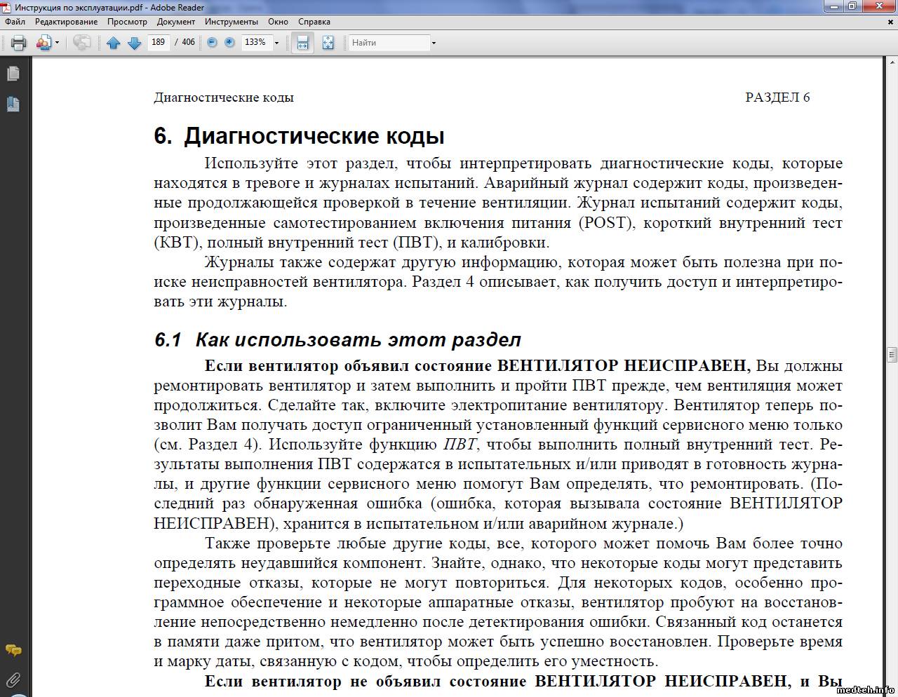

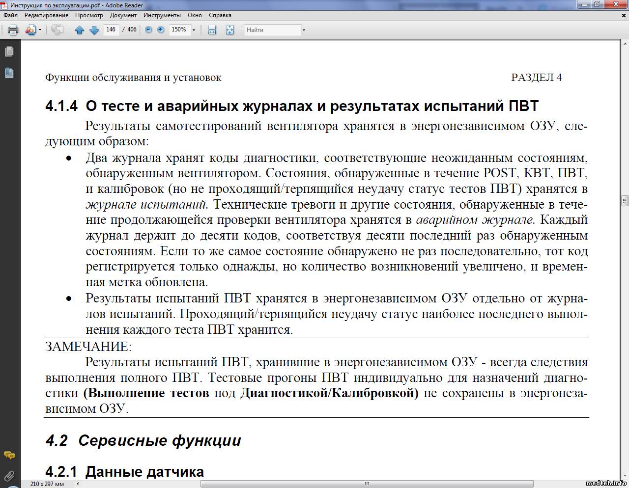

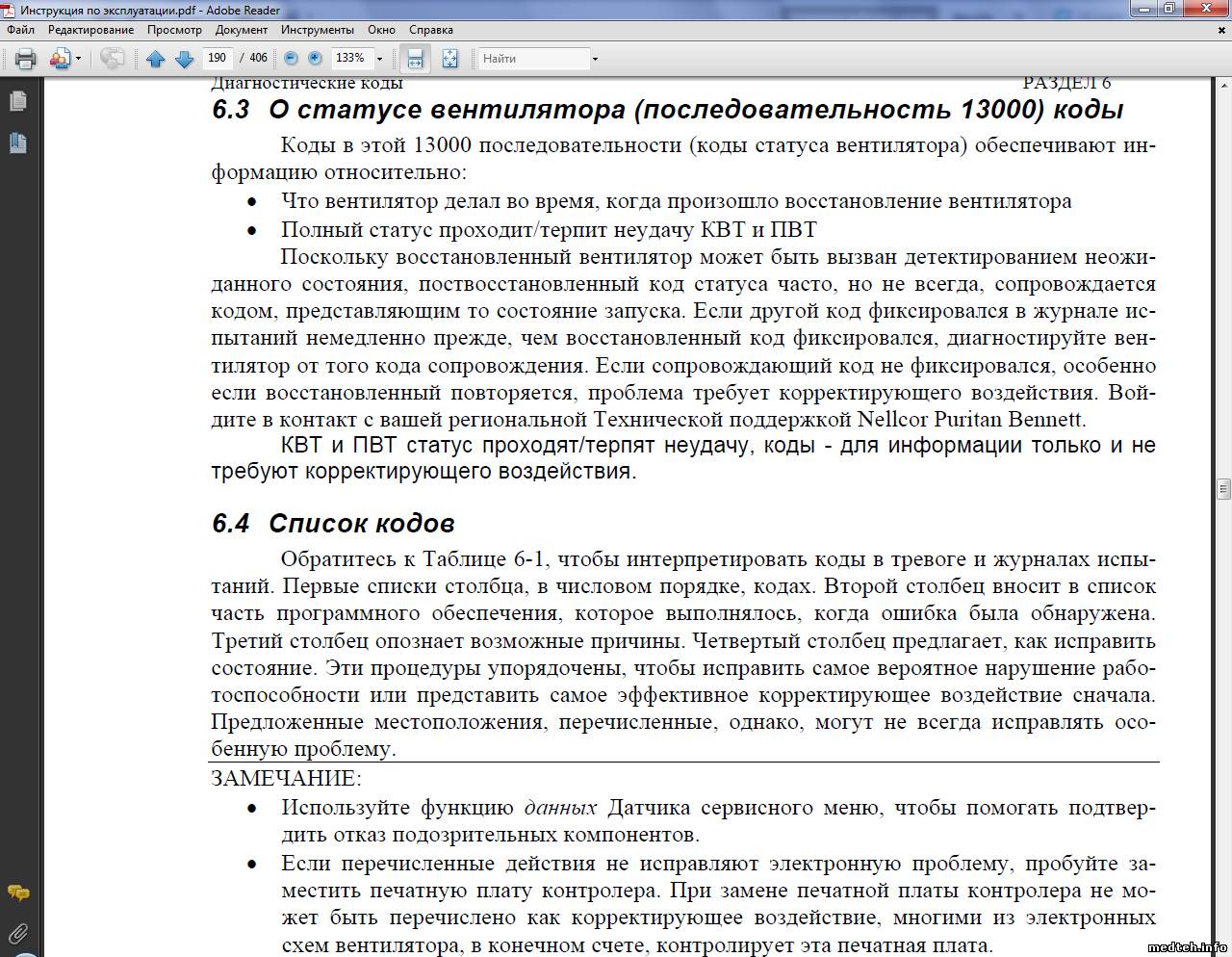

В аппарате имеется аварийный журнал и журнал испытаний. Содержащаяся в них информация очень может помочь при диагностике аппарата. Доступ к этим журналам через сервисный режим.

По 840 Вам трудно советовать. В современных ИВЛ не предусматривается, чтобы инженер лез в них с паяльником. Но ремонт такого аппарата в Москве будет очень и очень не дешевым. Принципиальных схем на этот аппарат нет ни у кого. Попробуйте заменить видимые вышедшие из строя элементы. Если результата не будет, то выход один - замена неисправной платы. Помните, что элементы схемы у этого аппарата боятся статического электричества (чтобы не сделать еще хуже, чем было).

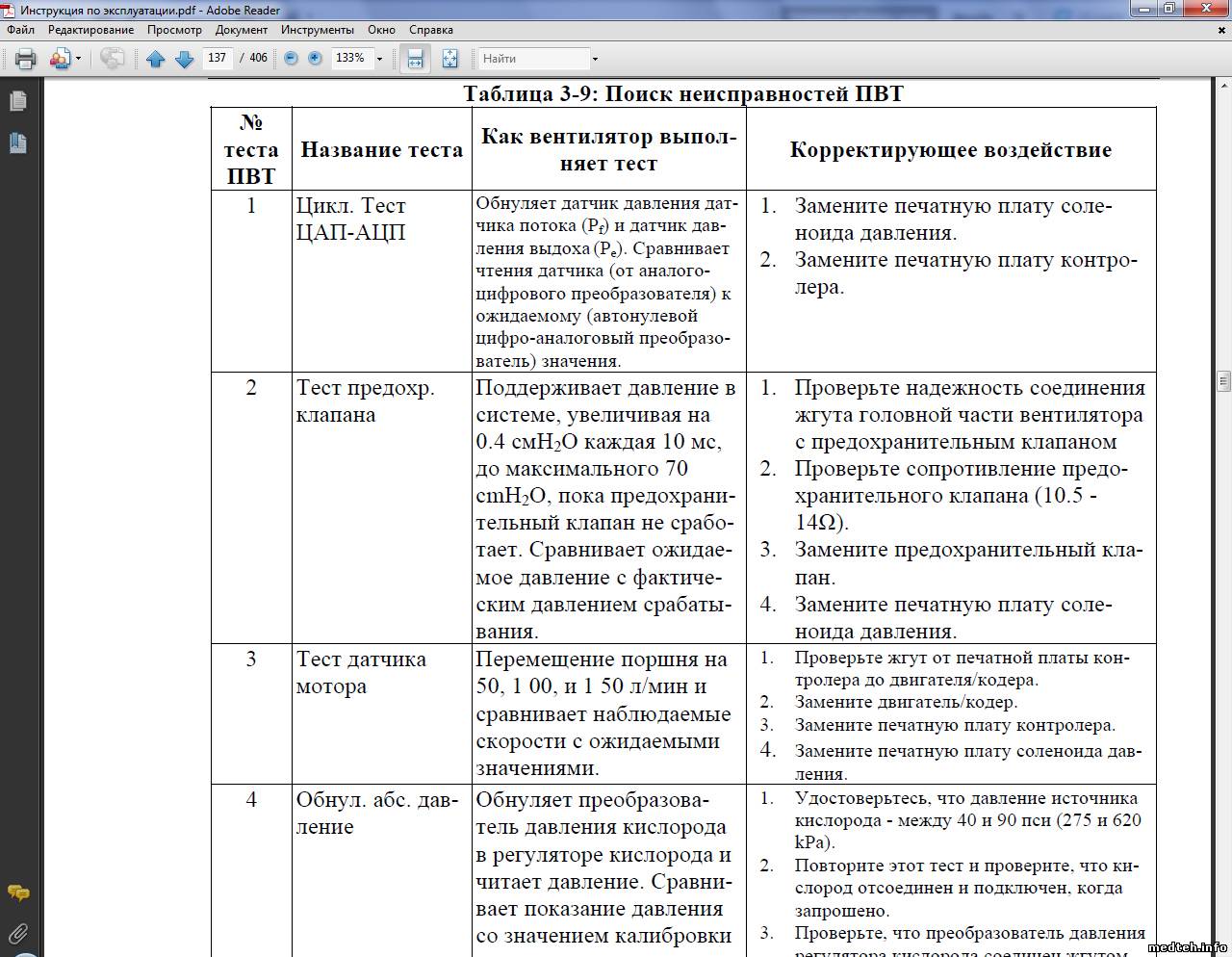

good_knight, насчет второго пуритана с ошибкой 9135, выполните ПВТ и узнаете в чем проблема!
Правда, если аппарат действительно неисправен и при этом не пройдет один из важных тестов, то в работу Вы его не запустите, пока не устраните проблему!
Сообщение отредактировал fedorenko_dk - Пятница, 07.Дек.2012, 15:47
аппарат при включении говорит "POST прошел", через сервисное меню, что в ж. аварий нет ошибок, а там
Quote (good_knight)
древняя ошибка, она к делу не относится.
, а в журнале тревог - 9135.
сейчас вспомнил, что не проходил тест предохр. крапана, теста утечки, комплайнса (тестил на 2-х разных контурах), и тест резервной тревоги.
Quote (good_knight)
Ошибка 9135 должна была храниться в аварийном журнале, а в журнале испытаний должны были храниться ошибки при прохождении тестов.

Во-первых, посмотрите журналы: аварийный и испытаний. Там должны быть записаны диагностические коды ошибок аппарата. По ним можно точнее диагностировать проблему.
good_knightДата: Суббота, 08.Дек.2012, 21:28 | Сообщение # 194
У вас сообщений: 173
Quote (fedorenko_dk)
нашел свои записи. перед ошибкой 9135 была вначале в ж.тревог 6027, сменил временно плату соленоидов (верхнюю), 6027 изчезла, а появилась 9135, после вернул родную плату на место, но ошибка даже после сброса не исчезла. 6027 сообщала о проблемах клапана безопасности и плате соленоида. плату сменил,а но соленоид замерил сопротивление, которое было равно 12,2 Ом. перед тестами обязательно сбрасывал висящие ошибки.

good_knightДата: Понедельник, 10.Дек.2012, 17:13 | Сообщение # 198
Quote (begun_a)
Quote (good_knight)
так и было, я так обозвал этот журнал "журналом тревог" как написано в аппарате
Quote (begun_a)
Почему же тогда нет ничего в журнале испытаний?
не знаю...
Quote (begun_a)
если не проходит тест утечки и комплайнс, то не должен был и пройти, скорее всего, тест системы PEEP.
тест PEEP проходился 3 раза легко судя по записям...
Quote (begun_a)
А если есть ошибка 9135, то не должен был пройти тест датчика потока.
тест датчика потока тоже проходил 3 раза...
Quote (begun_a)
Может быть Вы что-то перепутали?
не думаю... если бы не было записей, готов бы в это поверить...
Quote (begun_a)
Откуда Вы брали плату соленоидов для замены? Это был заведомо исправный аппарат? Проводили ли на нем полный внутренний тест?
да, заведомо исправный аппарат на котором прошел ПВТ без проблем.
Quote (begun_a)
После того, как Вы вернули плату на место аппарат остался ли исправным? Провели ли на нем полный внутренний тест?
проверял, остался исправным, ПВТ не проводил... а нужно было?
Quote (begun_a)
а не могли ли Вы перепутать трубки на дифференциальном датчике давления датчика потока?
вроде не должен, все соединения после смены плат тщательно проверял...
Quote (begun_a)
Кстати, на плате соленоидов и проверяются все питающие напряжения.
Quote (Alexium)
У меня большое подозрение, что проблема в напряжении питания.
тест резервного питания не прошел...
мысль была ткнуться тестером на J2 в плате соленоидов и подаблюдать за светодиодами, но пора было уезжать... туда по-моему втыкается маленькая плата отвечающая за аварийное питания? кстати, если это вам это что-нибудь скажет, при вскрытии крышки аппарата, эта плата просто отсутствовала и лежала на дне аппарата с оторванным проводом, идущим на пьезопищалку. плату вставил на место (на J2 12 штырьков, а на черном разъеме аварийной платы 13 отверстий...есть вариант попутать...) подобно исправному аппарату, восстановил соединение провода с пищалкой, включил, проследил постоянное засвечивание светодиода во время работы.
Quote (good_knight)
по записям следует, что сначала, после установки платы аварийной платы, зашел в аварийный журнал тревог и там старые ошибки 7213, 7230. в журнале тестов пусто. запустил ПВТ. в итоге-
Quote (good_knight)
Сообщение отредактировал good_knight - Понедельник, 10.Дек.2012, 17:22

begun_aДата: Понедельник, 10.Дек.2012, 17:59 | Сообщение # 200
У вас сообщений: 453
Инженер по ИВЛ и НДА
Quote (good_knight)
Нет такого теста. Есть тест резервной тревоги. Скорее всего там сдохла пъезоэлектрическая пищалка.
Quote (good_knight)
на разъем J2 выведены все питающие напряжения: +1.2 V, +5 V, UI-5V, +15 V,-15 V, и +24 V. Можно было проверить наличие и соответствие.
Quote (good_knight)
В разъем J2 ничего не втыкается. Это тестовый разъем. Вы наверное имеете в виду дополнительную плату с большими конденсаторами? Это доработка аппарата и в сервис мануале об этом ничего нет. Работать аппарат может и без неё. Я сейчас не помню, как она крепится: по-моему на пластиковых стойках и пластиковых винтах.
