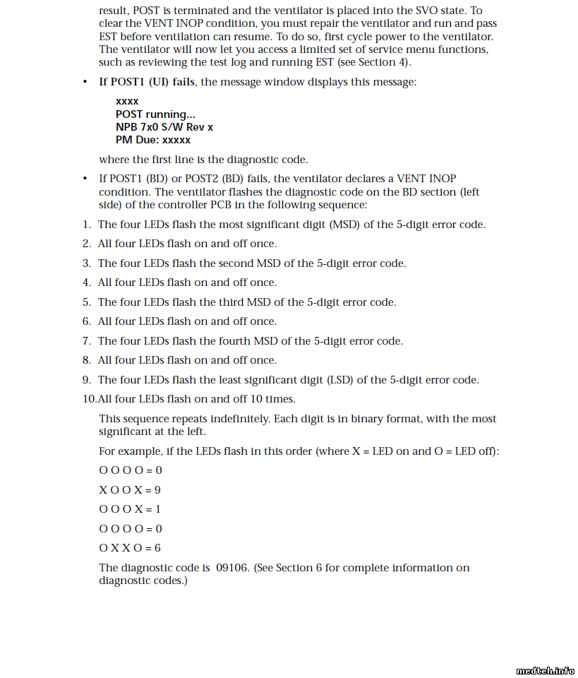

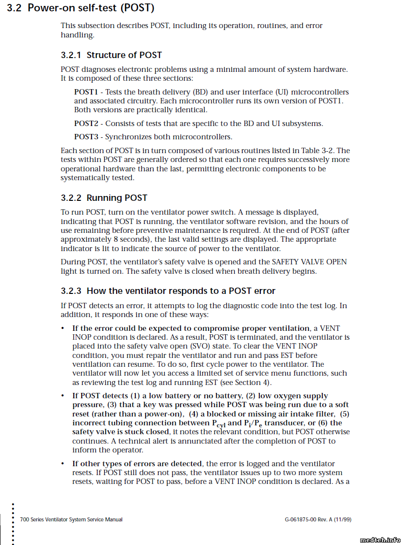

Если аппарат непроходит Post, в сервисное меню попасть можно?
sekosДата: Пятница, 01.Май.2020, 19:43 | Сообщение # 383
У вас сообщений: 194
Пенза
Из мануала:
If POST1 (BD) or POST2 (BD) fails, the ventilator declares a VENT INOP
condition. The ventilator flashes the diagnostic code on the BD section (left
side) of the controller PCB in the following sequence
begun_aДата: Суббота, 02.Май.2020, 07:39 | Сообщение # 384
