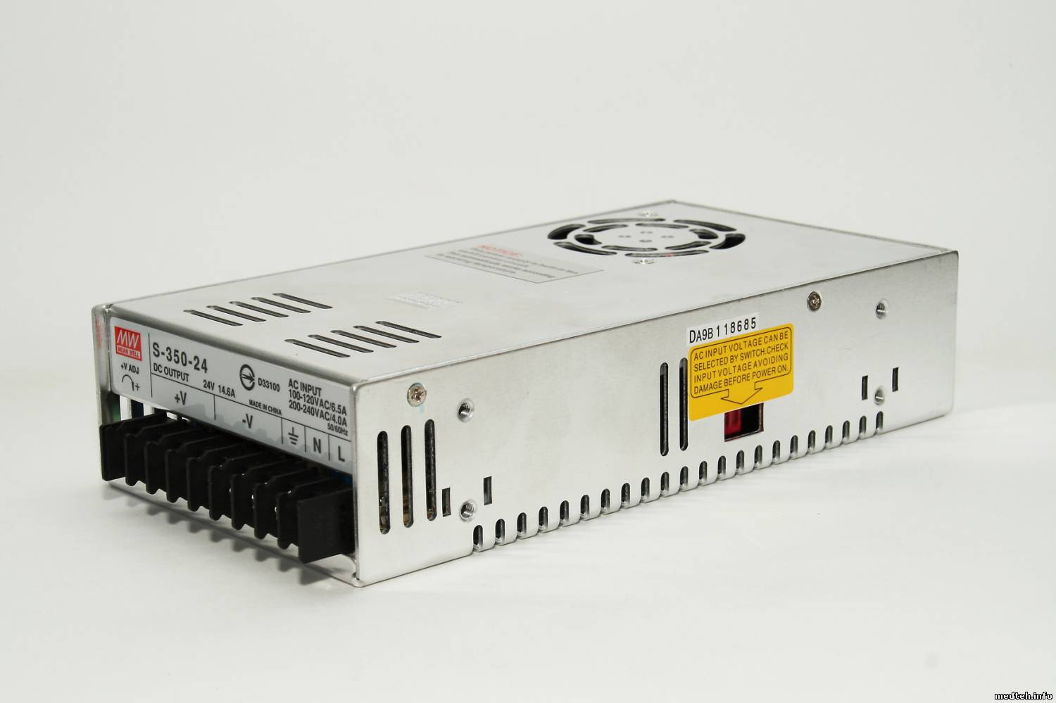

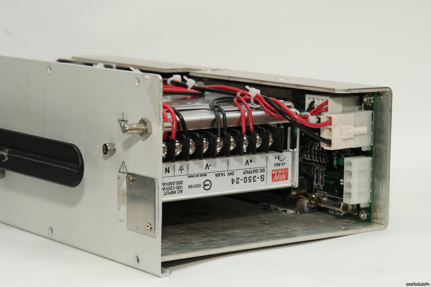

[quote=Mick]у нас тоже вылетал этот же источник, взял два комповских АТшных БП, 12в источники соединил последовательно - (на одном нужно изолировать общий от корпуса), небольшая доработка обратной связи, подвесил их снизу - работает уже около двух лет.[/quote]
А какой мощности брали эти блоки питания 400 Вт???
Injener761Дата: Четверг, 07.Окт.2010, 00:05 | Сообщение # 51
[quote=rjpkjd]Та же самая история что у calm вышел из строя диод шоттке с именем W9NC807 (D13241), нигде в инете не могу найти его параметры, может кто знает, на какое он напряжение расчитан, и чем можно заменить. И как вобще выйти из подобной ситуации, у больницы денег нет по умолчанию. Сам аппарат от встроенного аккамулятора работает.[/quote]
диод шоттке обычно и вылетает из строя, посмотрите должна быть информация про него в сети.
MickДата: Четверг, 07.Окт.2010, 06:38 | Сообщение # 52
У вас сообщений: 64
Новокузнецк
Quote (Injener761)
Блоки попались 300 вт., немного не хватает мощи , если аккумулятор разряжен аппарат не включается, приходится ждать пока пройдет зарядка.

rjpkjdДата: Понедельник, 01.Ноя.2010, 19:46 | Сообщение # 62
ЭРО
Учалы, респ. Башкортостан
По примеру Mick решил поставить два блока питания от компов на 400 Вт, но снаружи у нас метрологи не пропустят аппарат, а внутрь две платы не влазят , пока укорачивал, урезал, два блока крякнули. ;))) Но нашлось более простое решение, в магазине электроники купили мне китайский блок питания на 24 В, который идеально встал вместо штатного, и проблема бала решена. Вот снимки.

Подобные БП используют рекламщики на ШИРОКИХ светодиодных экранах. Если есть знакомые, можно добыть.
Пётр
пряникДата: Воскресенье, 14.Ноя.2010, 16:58 | Сообщение # 65
инженер электромеханик
тута
Задача решена не корректно: требуется источник на 24 В и с током до 8 А, а БП от компов по 12 В цепи не дают токи в 8 А, максимум до 2 А, как оно работает уже 2 года мне не понятно, кроме того 300 или 400Вт это общая мощность БП, и она говорит в основном о возможностях цепи 5 В, вот там токи 50-60А, но не 12 В канале...
rjpkjdДата: Четверг, 25.Ноя.2010, 20:21 | Сообщение # 66
ЭРО
Прошел почти месяц, со дня переделки аппаратов, пашут как миленькие, никаких сбоев по питанию нет. да и перегрева блоков тоже. К тому же я не первый кто их ставит, и работают они пока без нареканий.
