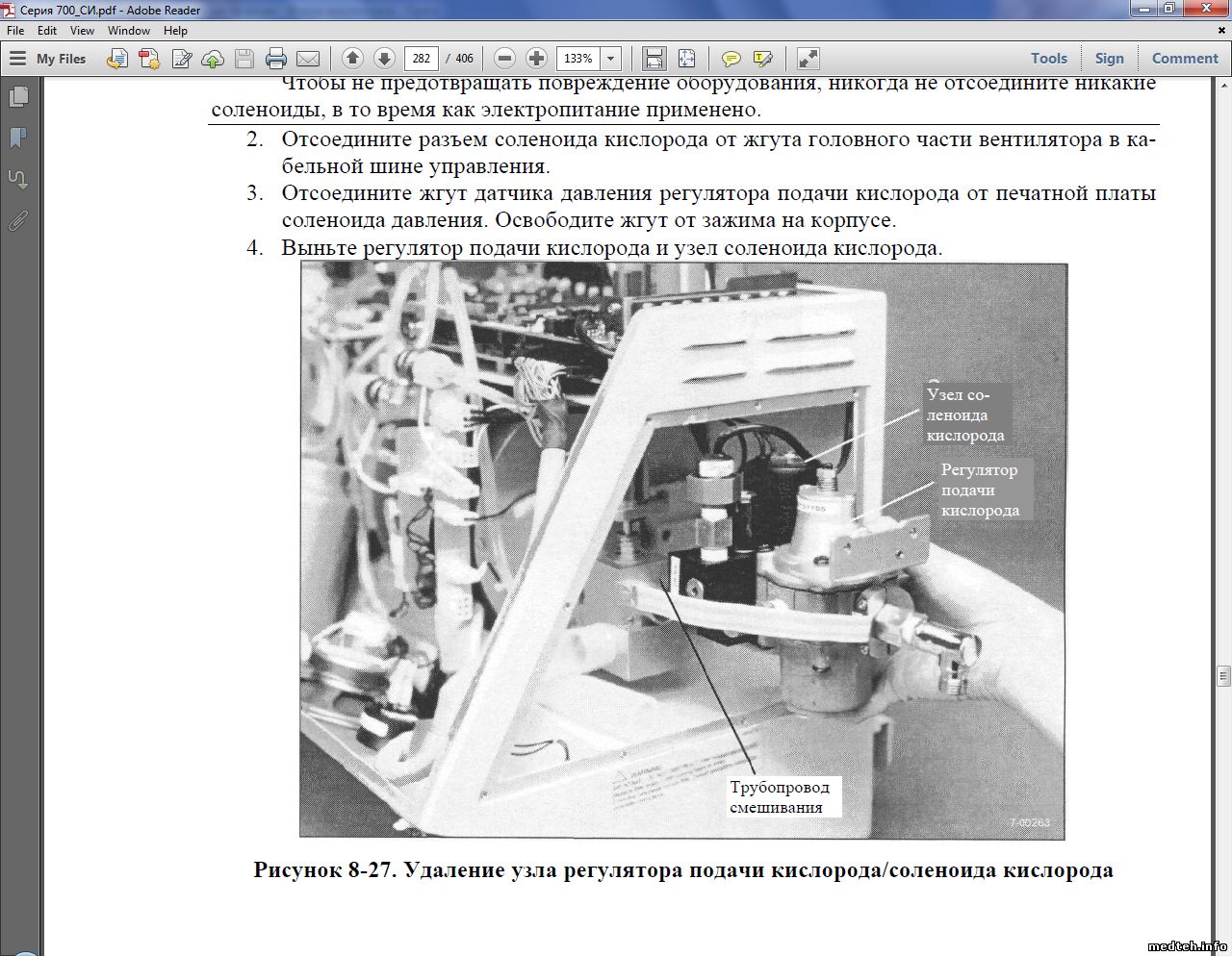

Цитата serviceman ()
Всмысле менять редуктор? Этот датчик мерит давление после редуктора (33PSI)
Речь идет от этом узле: см. рисунок.
Только я сомневаюсь, что это поможет. Если есть второй аппарат можно попробовать переставить с одного аппарата на другой и проверить.
Сообщение отредактировал begun_a - Пятница, 20.Июн.2014, 16:43

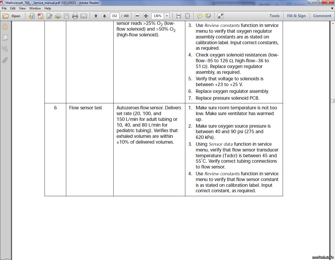

доброго времени всем. коллеги у меня такая проблема -не хочет проходить пвт а именно датчик потока. до этого не хотел проходить тест соленоидов о2. датчик у меня старенький давно пора менять это понятно. такой вопрос -связан ли датчик о2 с прохождением теста датчика потока???
begun_aДата: Пятница, 19.Сен.2014, 18:48 | Сообщение # 255
У вас сообщений: 453
Инженер по ИВЛ и НДА
Тест датчика потока никак не связан с исправностью датчика О2.
Во вложении рекомендации из сервисной инструкции, если не проходит тест датчика потока.

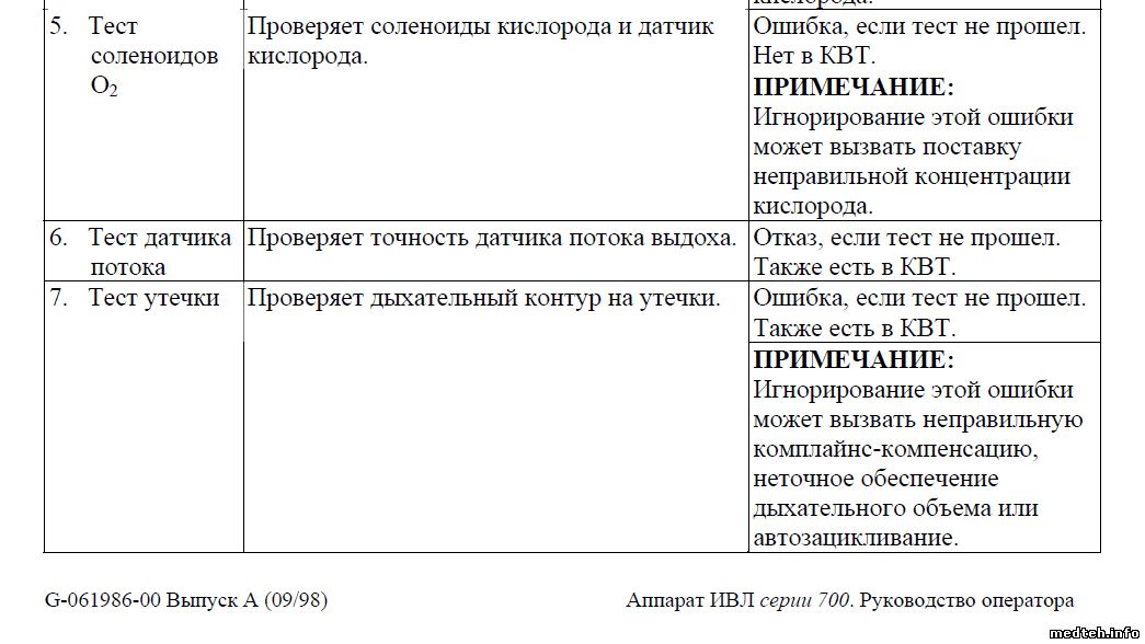

Забыл написать, что не может пройти тест на утечку (разборка и проверка мембран\клапанов ничего не дала).
Интересно, какие мембраны и клапана Вы разбирали и проверяли. могли при этом и напартачить.
1. Проверите, что система труб установлена правильна, что все соединения системы труб и блок тройника являются надежными, и что система труб не имеет никаких очевидных утечек.
2. Проверите, что фильтры вдоха и выдоха установлены должным образом.
3. Проверите, что предохранительный клапан закрыт в течение этого теста.
4. Проверите, что трубки замера давления не имеют утечки.
5. Замените клапан выдоха.
6. Замените трубку колена (между коллектором вдоха и выходом вентилятора).
7. Замените проверочный клапан выхода цилиндра.
Вот такая последовательность действий указана в сервисном мануале, если не проходит тест утечки.

Сегодня, установил новые родные фильтры "Вдоха" и "Выдоха" и стал снова гонять по тестам.
Тест на "Утечку" аппарат проходит только при соединении "Вдоха" и "Выдоха" короткой трубкой
(та что идет от аппарата на увлажнитель) дыхательного контура, без использования полного
контура с тройником, без увлажнителя, без Тест-легкого.
При использовании контура в сборе - тест на "Утечку" не проходит и на экране написано:
"Тест Утечки / Падение давл.=11.8 / Сбой теста".
Далее идет тест "Соленоидов О2" - и вот этот тест аппарат не прошел ниразу!!!
Выдает надпись с. Многократное выполнение данного теста, в различных вариациях (с контуром и
его коротким отрезком, с открытым тройником/ с заглушеным/ с тестом-легкого), результат
такой же - Сбой теста!!!
Остальные тесты все проходят и в конце на экране появляется надпись: "ПВТ завершен / Ручной
вдох для прод / Сбой ПВТ"
Я правильно понимаю, что ПВТ не пройден? И не пройден он именно из-за непрохождения теста
"Соленоидов О2"?

Что можете подсказать по вышеуказанной проблеме "тест Соленоидов О2 / Сбой теста" ?
это говорит:
1. что аппарату нужен расход 150 л/мин на этот тест. здесь не хватает входного давления. видимо, со штатной магистрали кислорода мало поступает. очень редко прошу кислородную службу добавить давления на 0,5 атмосфер, потому как чревато, особенно при действующей реанимации. хотя, это выручало. лучше берите баллон кислорода с редуктором, либо компрессор сжатого воздуха, чтобы обмануть аппарат и подавайте ему воздух на кислородный вход аппарата (подшаманьте с разъемами) и тест соленоидов пройдет.
2. дохлый кислородный датчик
3. дохлая плата соленоидов (верхняя)
Цитата PSV ()
Я правильно понимаю, что если решить данную проблему ("тест Соленоидов О2"), а потом пройти
тест на "Утечу" закоротив короткой трубкой "Вдох" и "Выдох" - то таким образом будет пройден
нет. закорачивая трубкой вдох и выдох вы просто делаете диагностику,что проблема утечки либо в аппарате, либо в контуре.
далее, с самого начала прохождении пвт надо поставить нормальный контур, чтобы аппарат посчитал сопротивление (r-резистентность) и растяжимость (c-комплайнс) всего контура с фильтрами (увлажнитель исключить) и записал в память. также используйте хорошую заглушку на контуре и вдохе.
судя всего, утечка в контуре (фильтре выдоха).
Тест соленоидов О2 может не пройти по 2-м причинам: датчик кислорода сдохший или на грани издыхания, недостаточный источник кислорода. О второй причине подробнее. Во время этого теста аппарат потребляет 150 л/мин кислорода. Это большой поток. Если источник кислорода не очень надежный, то в это время давление кислорода в сети может падать довольно сильно и из-за этого не проходит данный тест. Рекомендуется подключать аппарат не к стенной разводке кислорода, а к баллону. Если нет возможности подключения к баллону, нужно контролировать давление в сети во время этого теста. Это можно сделать подключив манометр на соседний кислородный вход. Давление не должно падать ниже 3,2 бар. Если падает ниже, нужно поднимать давление в сети до максимально допустимого - 6 бар.
Если у вас появилась такая надпись в конце ПВТ, то это не все так плохо. Это значит, что во время ПВТ выявлена некритичная ошибка и аппарат может эксплуатироваться. В этом случае, чтобы выйти из ПВТ и начать вентиляцию нужно нажать клавишу РУЧНОЙ ВДОХ. Будет выдана подсказка, хотите ли Вы игнорировать результаты. Нужно нажать клавишу РУЧНОЙ ВДОХ еще раз. Будет выполнен POST и запустится вентиляция с последними установленными параметрами.

Сделали ИВЛ Nellcor Puritan Bennet 760 30000-часовое обслуживание - в том числе поменяли помпу и регулятор кислорода. Возник вопрос: чем калибровать прибор после этих замен?
1. При замене только регулятора кислорода, без замены трансдюсера, требуется ли калибровка? Если ДА, то возможно ли обойтись без pressure measurement device (for example, the PTS 2000 or RT-200), а использовать имеющиеся измерители давления? И можно ли что-то использовать вместо oxygen regulator pressure transducer calibration tool (use tool P/N 4-079050-00 with the PTS 2000, or G-061541-00 with the RT-200)?
2. После замены PEEP помпы для калибровки нужно PEEP pump calibration tool (P/N G-061540-00). Это может быть любая трубка или это специальное приспособление?

1) Подойдет что угодно, но там проблема в хитром адаптере, чтобы подключиться в линию. В руководстве указано, куда подключаться. Может, сможете изготовить сами адаптер.
2) Просто трубка.
