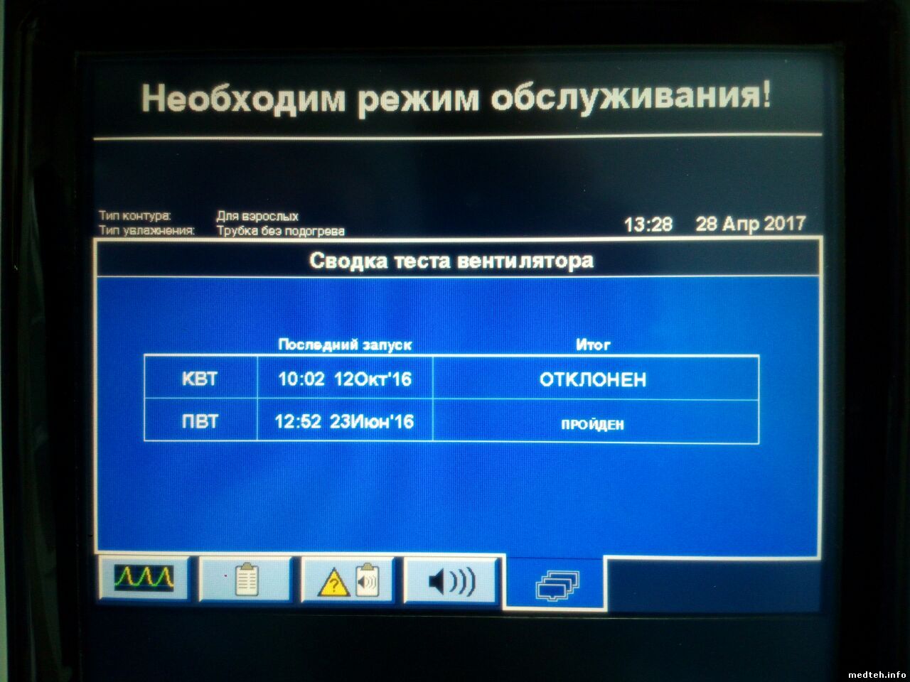

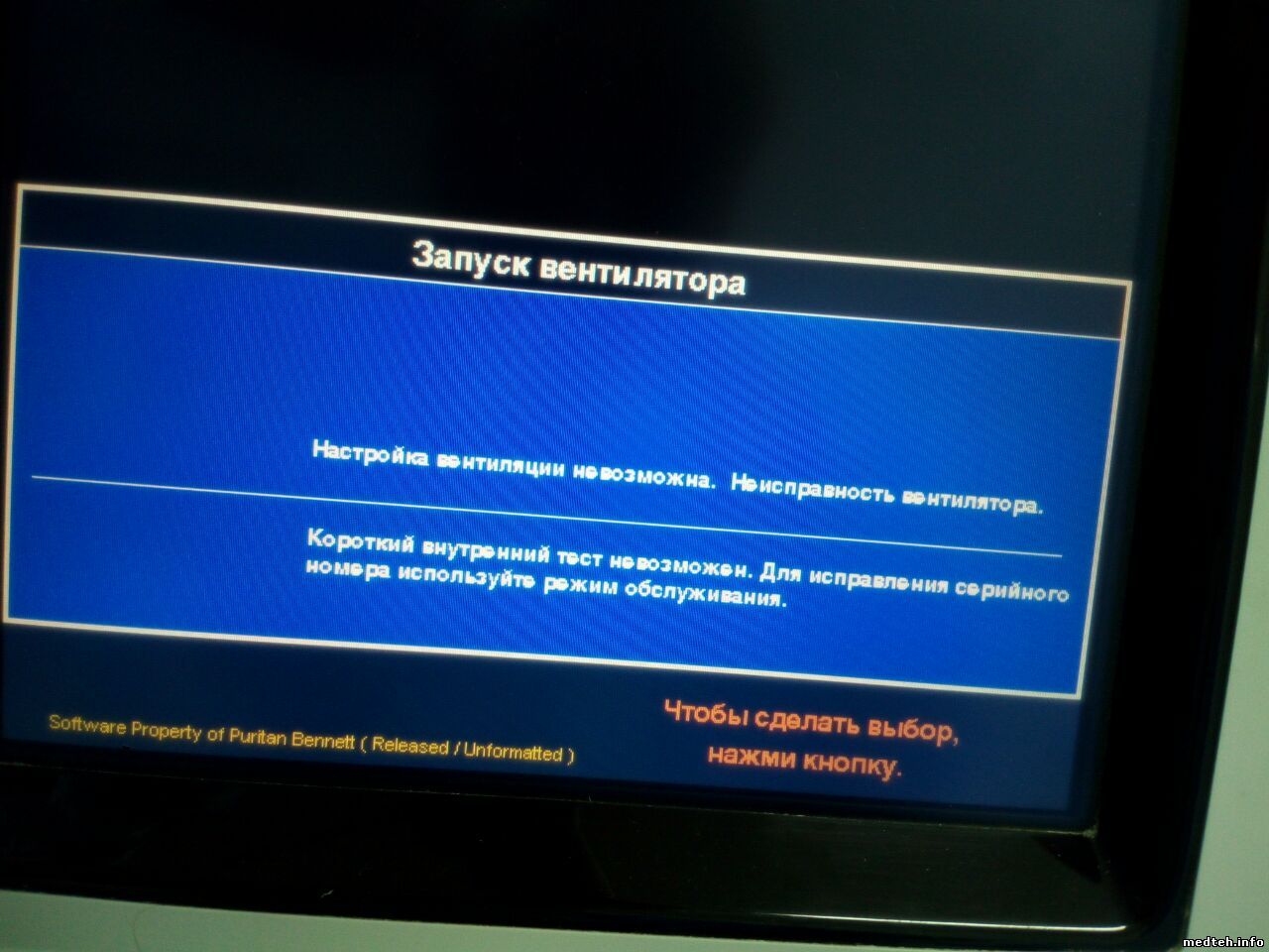

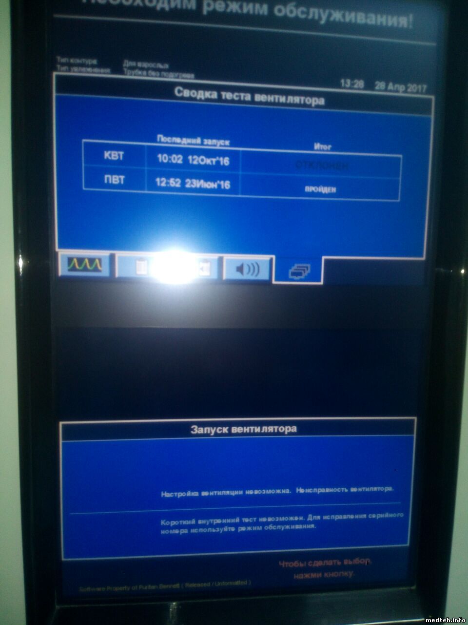

Vasia34Дата: Вторник, 02.Май.2017, 14:05 | Сообщение # 284
begun_a, Собираем обычный контур для взрослого пациента, включаем аппарат и сразу же появляется экран (см. фото). Слышно, что компрессор запускается, смесь воздуха вроде как подается.
Зайти в сервисный режим не можем. Что он от нас хочет - понять не могу. Это первый опыт работы с ИВЛ.
begun_aДата: Вторник, 02.Май.2017, 14:58 | Сообщение # 285
У вас сообщений: 453
Инженер по ИВЛ и НДА
Vasia34, Компрессор вскрывали, как я Вам рекомендовал по e-mail?
Проверьте давление на выходе компрессора. Оно должно быть в пределе 1,5 бар - 1,8 бар.
Кроме того, неисправность может быть на плате компрессора. Но скорее всего внутренние утечки в компрессоре, если двигатель компрессора вращается и компрессор создает хоть какое-то давление.
Можно подключить внешний компрессор (от другого аппарата) или от воздушной разводки (если она есть в больнице) на вход воздуха рядом со входом кислорода (см. рисунок). Давление внешнего компрессора должно быть в пределах 2,5 бар - 6 бар. Если аппарат запустится, а устранить неисправность во встроенном компрессоре не получится, можно ввести в эксплуатацию при работе от внешнего компрессора (воздушной разводки).
Ну а вообще, подходить к аппарату экспертного класса, не имея опыта работы с аппаратами ИВЛ чревато серьезными последствиями, в том числе и финансовыми.
Сообщение отредактировал begun_a - Вторник, 02.Май.2017, 15:00

begun_aДата: Вторник, 02.Май.2017, 20:20 | Сообщение # 287
SeniorJunior, Да, Вы правы. Я невнимательно посмотрел на фотографии. Автор ранее обращался ко мне по e-mail и писал о компрессоре, это мне сбило с толку. Так что, всё, что я писал в предыдущем посту про компрессор - неактуально.
Мне, честно говоря не хочется подсказывать в данном конкретном случае, как войти в сервисный режим, так как по незнанию человек может сделать только хуже.
Vasia34, у меня был похожий случай из-за пропадания контакта в ключе данных. Он показан на рисунке. Выньте его и почистите контакты и снова вставьте. И после этого запустите аппарат. Если неисправность уйдет, то проблема была в нем. Если нет, придется заходить в сервисный режим и копать более глубоко. Но об этом, когда отпишитесь по ключу данных.

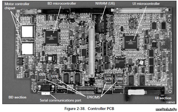

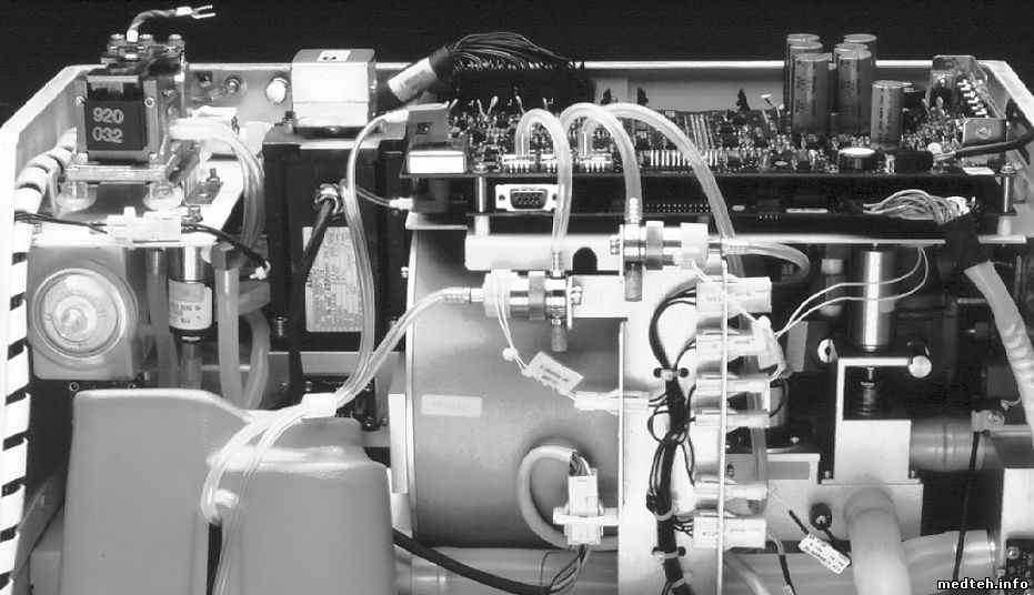

Уважаемы коллеги, прошу помощи разобраться с такой проблемой по Puritan 760.
При включении на экране "Самотестирование" и не зависимо от того держим или не клавишу меню, заходит в сервис.
после прохождения горят индикаторы "клапан открыт", "неисправен", на экране "Сбой POST", в журнале тревог повторяются 07213 и 07230, при попытке зайти куда нибудь еще виснет.
89263023320
begun_aДата: Вторник, 01.Авг.2017, 19:34 | Сообщение # 302
sibun, предполагаю, что у Вас неисправна плата контроллера. Желательно иметь исправный аппарат в качестве донора, для точного определения неисправного узла. Перебросьте плату контроллера с исправного аппарата на неисправный. При этом микросхему NVRAM (U6) нужно переставить со старой платы (на ней записаны все константы для данного аппарата).
Возможно, что достаточно будет перебросить микросхемы EPROMS (U69 - U80) с исправной платы на неисправную плату контроллера. На них записана программа аппарата (а у Вас похоже сбой программы). Если это так, то эти микросхемы с программой можно заказать.
Да, имейте в виду, что микросхемы боятся статики. Чтобы не "спалить" исправный аппарат рекомендуется работать с заземленным браслетом на руке.
Сообщение отредактировал begun_a - Вторник, 01.Авг.2017, 19:39

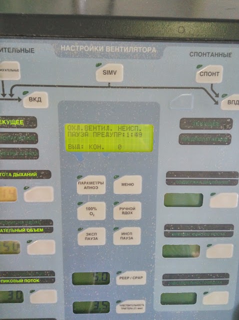

Здравствуйте, аппарат 760, месяц не использовался. Сейчас поставили в работу. ПВТ полностью проходит. Но время от время выскакивает предупреждение "охл.вентил.неиспр." (фото прилагается). Вентилятор в корпусе крутится.
Подскажите пожалуйста, в связи с чем такое может быть?

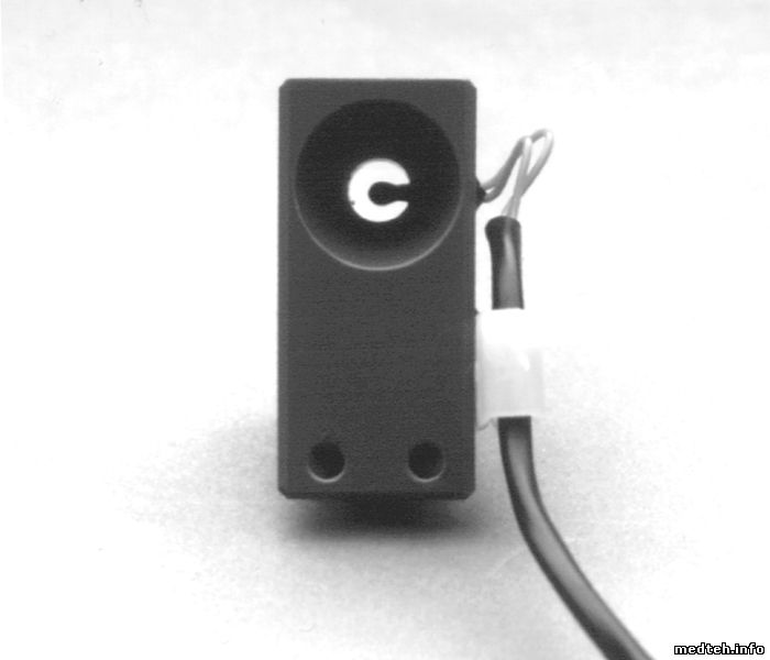

begun_aДата: Понедельник, 28.Авг.2017, 17:34 | Сообщение # 306
Это очень просто. Данный аппарат контролирует исправность вентилятора охлаждения по наличию воздушного потока. Для этого в правой части аппарата на решетки вентиляции размещена сборка терморезисторов воздушного потока, представляющего собой 2 идентичных терморезистора, но один из них обдувается воздушным потоком, а второй закрыт. Если вентилятор не работает, то сопротивление обоих терморезисторов одинаковое (аппарат выдает ошибку "охл.вентил.неиспр."), если вентилятор работает то сопротивление терморезисторов разное.
Причиной данной ошибки может быть:
1. Неисправность вентилятора охлаждения (проверяется визуально по работе вентилятора на задней стенке).
2. Грязный фильтр на вентиляторе, препятствующий воздушному потоку (или нестандартный слишком плотный фильтр)
3. Неисправная сборка терморезисторов воздушного потока. Бывает, что со временем изменяется сопротивление одного из терморезисторов. Проверяется измерением сопротивления терморезисторов при отсутствии воздушного потока и при его наличии. Должно быть при отсутствии воздушного потока сопротивление терморезисторов должно быть примерно равны, а при наличии воздушного потока - отличаться. (Иногда бывает, что без воздушного потока сопротивление разное, а при воздушном потоке сопротивление выравнивается. В этом случае необходимо менять сборку терморезисторов на новую.)
victorbarsДата: Понедельник, 04.Сен.2017, 15:01 | Сообщение # 307
Большое спасибо за столь исчерпывающий ответ.
В моем случае был нестандартный слишком плотный фильтр. Еще на прошлой неделе интуитивно заменил его на другой и больше сообщение не выходило.

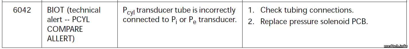

kos-1994Дата: Вторник, 27.Фев.2018, 12:25 | Сообщение # 310
Инженер МТ
Алматы
Здравствуйте коллеги,помогите разобраться с проблеммой при включении аппарат пытается провести самотест и уходит в ошибку 06042, вентилятор не исправен. И ещё при включении горит сигнальное табло КЛАПАН БЕЗОПАСТНОСТИ ОТКРЫТ аппарат проработал 800 ч
begun_aДата: Вторник, 27.Фев.2018, 13:03 | Сообщение # 311
Возможная причина: Трубка датчика Pcyl неправильно соединена с датчиком Pe или Pi.

Коллеги, добрый день! Нужна Ваша помощь или совет.
В ремонте NPB 760,включается, но не запускается. По светодиодам определил код ошибки - 7223. В сервиснике сказано, что это Software error.
Пробовали заменить микросхемы EPROM (4шт) - не помогло.
Может у кого, что то подобное было?
Сообщение отредактировал Maxzoni - Понедельник, 30.Июл.2018, 10:59
good_knightДата: Среда, 01.Авг.2018, 15:26 | Сообщение # 316
У вас сообщений: 173
проверьте зарядку аккумуляторных батарей. я думаю в этом дело. просто аппарат настроен на то, чтобы при включении сразу тестить батарею, но не получает адекватное напряжение и уходит в ошибку п.о. в вашем случае аппарат включен, но в рабочий режим его не пускает post.
MaxzoniДата: Четверг, 02.Авг.2018, 10:04 | Сообщение # 317
У вас сообщений: 81
Электромеханик
Петрозаводск
Да, с таким тоже раньше сталкивался. Да и в этом аппарате аккумуляторы были уже плохие. Заменил на новые, но чуда не произошло unknown
good_knightДата: Пятница, 03.Авг.2018, 08:13 | Сообщение # 318
надеюсь, после замены EPROM, вколотили константы, что написаны на крышке?
снимите все разъемы особенно на плате процессора, осмотрите, прочистите, поставьте, несколько раз перезагрузите, посмотрите в сервисном журнале какие ошибки появляются. или только 7223?
good_knightДата: Пятница, 03.Авг.2018, 08:18 | Сообщение # 319
основная ваша задача, это чтобы post пустил пройти пвт. для этого после перезагрузок заходите в сервисный режим и смотрите, пускает или нет (появилось опция пвт или нет). если появилась это большая удача, проходите пвт и дальше все получится.
MaxzoniДата: Пятница, 03.Авг.2018, 14:22 | Сообщение # 320
У вас сообщений: 81
Электромеханик
Петрозаводск
Константы хранятся в NVRAM. Её я менять не пробовал, т.к. не было другой на замену.
Разъемы все снимал, ставил - без результатно.
Аппарат вообще не загружается. На экране нет вообще ничего. На других цифровых индикаторах - крагозябры. При включении тумблера, аппарат начинает пиликать как обычно, делает тестовый вдох, и на этом всё. Ошибку можно установить только по левым светодиодным индикаторам на нижней плате.
