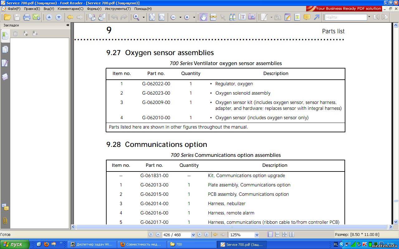

Quote (Serg74)
А на другой странице для 7ХХ серии рекомендуют другой датчик - в самом низу на странице
В Service Manual раздел 9 пункт 9. 25 написан единственный номер Oxygen sensor 4-072214-00 и здесь единственное соответствие Puritan Bennett 4-072214-00 M-04

Serg74Дата: Пятница, 21.Янв.2011, 05:37 | Сообщение # 86
У вас сообщений: 1101
Инженер лаборатория ИВЛ
UnionArt,
а как тебе другой вариант с номером смотри вложение

Serg74,
Зачем спорить об одном и том же читая разные мануалы.
Quote (UnionArt)
взято с сайта производителя на текущий момент (версия G-061875-00 Rev. B (10/09))
Но и вы правы, просто в какой-то момент Nellcor изменил Part number с G-062010-00 на 4-072214-00.
Сообщение отредактировал UnionArt - Пятница, 21.Янв.2011, 08:17

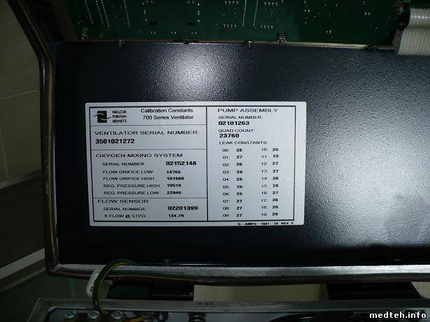

Подскажите где у аппарата его главный серийный номер и какого он года выпуска как узнать?

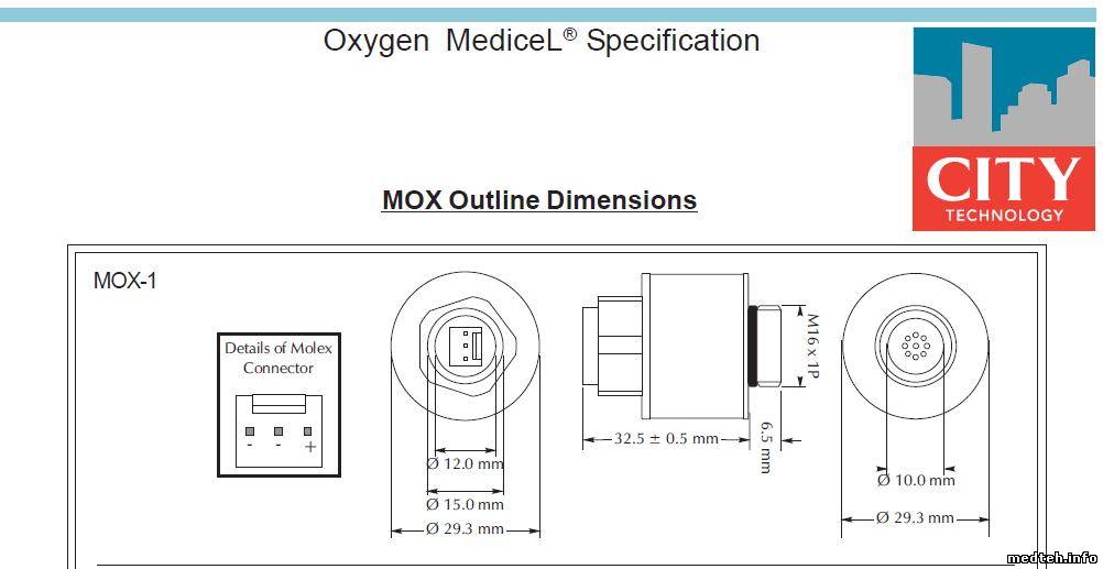

Mega_Booster, - Привет!
Прочел всю ветку до конца и запутался :)
У тебя 740 модель, у ВиаМеда линк показывает датчик конструктивно не похожий на тот ,что дал UnionArt, ?!
" http://www.viamed.co.uk/eng....ine=767 "
А как выглядит твой датчик , с аппарата, ты можешь его сфотать , со стороны стикера ?!
Обычно серийники рядом с питающим шнуром, но не факт, а год выпуска,сейчас, это логотипчик - "заводская труба" и рядом четыре цифры
Пы.Сы. У Виамеда, нормальный суппорт, когда первый раз покупал кучу датчиков для разных машин , то уточнял по мылу на соответствие их продукции моим аппаратам, просто напиши , тем более это ни к чему тебя не обяжет :)
И еще , для 760 и 840 ( у меня такой ) - датчик MAX-16 , для твоего KE25, вот на него мануал
http://ifolder.ru/21456722
а это мануал на MAX-16
http://ifolder.ru/21456810
сравни со своим

Год можно уточнить у инженера по медоборудованию(по дате поставки), а номер на шильдике на корпусе впереди вниз умежду вдохом и выдыхом, или на на листе констант на крышке(фото)

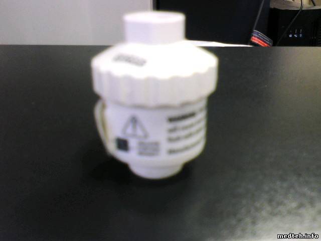

Mega_BoosterДата: Понедельник, 24.Янв.2011, 01:59 | Сообщение # 97
У вас сообщений: 64
Южно-Сахалинск
SeniorJunior, - Привет!
Нет датчик вообще не похож.
Вот мой...
Извините за качество, под рукой кроме стремного телефона ни чего нету (((..

Serg74,
Ага спс... серийник нашел а год нет(... на самом аппарате я так понимаю его нету!!!

Quote (Mega_Booster)
Угу, могу точно сказать только , что у него разъем трехпиновый молех, похож на Max-16 :)

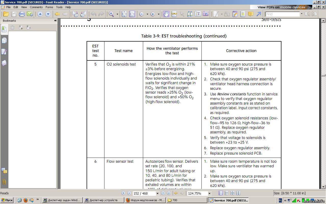

Народ не знаю что делать ireful заказал датчик кислорода поставил а тест соленоидов O2 не проходит!!!!

Serg74Дата: Понедельник, 21.Фев.2011, 05:22 | Сообщение # 101
Mega_Booster,
Не торопись пугаться, посмотри приложенное касательно этого раздела прохождения теста. Начинай с самого кислорода и далее по цепочке. Если есть еще один аппарат, то можно для полной убедительности попробовать на нем. А чей датчик взяли?

Mega_Booster,
PEEP посмотри саму помпу и в особенности ее фильтр(иногда он тупит, можно просто попробовать снять, а в помпе состояние мембраны). А в переводе че непонятно:
1 Давление кислорода
2 Состояние подключения
3 Значение константы в сервисном меню - цифры под крышкой
4 Сопротивление катушек клапанов
5 Питание клапанов
6-7 Замена элементов.

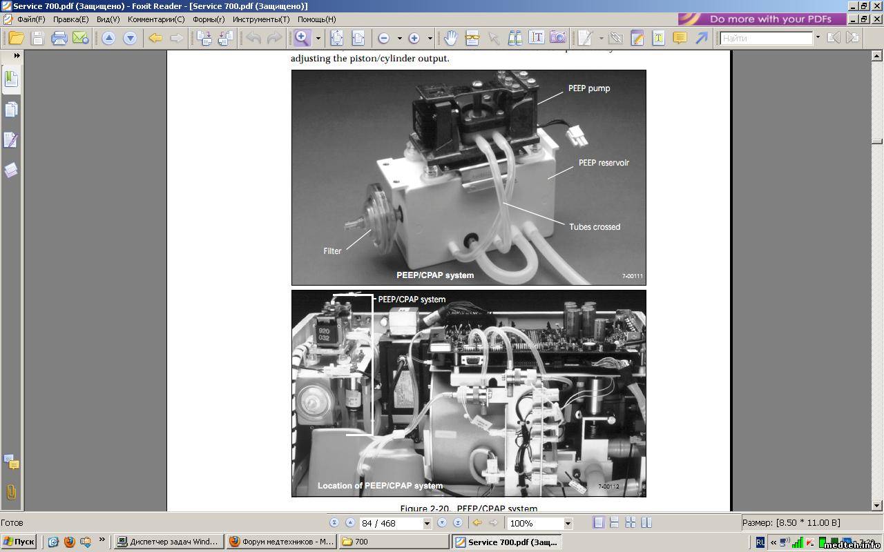

Все солленоиды сделал, тест остался РЕЕР раскажи где мембрана находится по подробнее?? из за чего пип вообще не проходит??

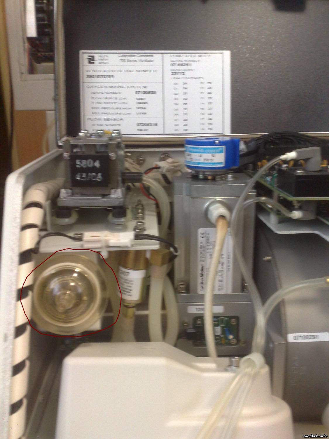

Mega_Booster,
помпа она слева, на приложенном вложении поподробнее, фильтр бактерицидный, мембрана в насосе сверху, посередине конструкции в корпусе от которого отходит две трубки. Да и работу самого насоса посмотри визуально.

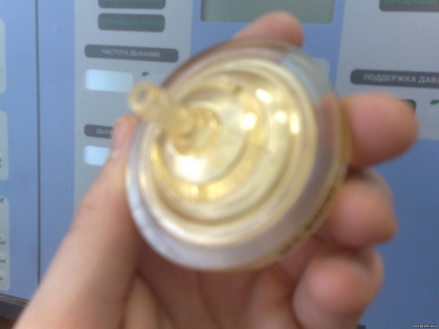

Mega_BoosterДата: Четверг, 24.Фев.2011, 03:21 | Сообщение # 110
У вас сообщений: 64
Южно-Сахалинск

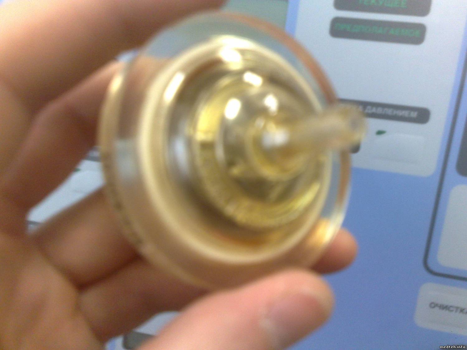

Вот этот фильтр может влиять на тест РЕЕР???
С одной стороны он внутри белый!! А с другой стороны он серый как будто грязный, из-за этого может то же быть проблема??

Ты попробуй без него, из-за грязи плюс если меняется влажность, снижается производительность фильтра, результат хуже тянет воздух, из-за этого бывает не проходит тест - у меня на одном аппарате так и было(фильтр простоял два года), но это техника, может еще в чем причина. Посмотри темы по 740 и 760. там это где-то всплывало.

Serg74,
Да я попробывал это в первую очередь, без него пройти тест, ни в какую не хочет((

Все аппарат запустил всем большое спасибо за помощь...
Отдельная благодарность Serg74,
Проблему РЕЕР решил!! При помощи калибровки насоса РЕЕР, как описано в сервис мануале....
При замене датчика кислорода, нужно провести сначало калибровку FIO2 только после этого начинать делать ПВТ...
Всем удачи. И подскажите как поставить статус посту "РЕШЕНО" ?

DenkotДата: Понедельник, 28.Фев.2011, 09:10 | Сообщение # 118
Вот мой...
Ну вылитый MOX-1.
Сравните с чертежом. Продавцов датчиков такого типа у нас много. Цены пока дешевле 4 тыс не видел.

Новый вопрос по аппарату.
Второй раз не проходит тест соленоидов О2.
Кислород пробовал и от концентратора и от баллона, результат тот же.
igoriyДата: Четверг, 19.Май.2011, 15:53 | Сообщение # 120
У вас сообщений: 81
Миасс
Присоединяюсь к вопросу.Но у меня маленько по другому - тест соленоидов не проходит но тест продолжаю,остальное все проходит и переключается в рабочее состояние, игнорируя этот тест.
