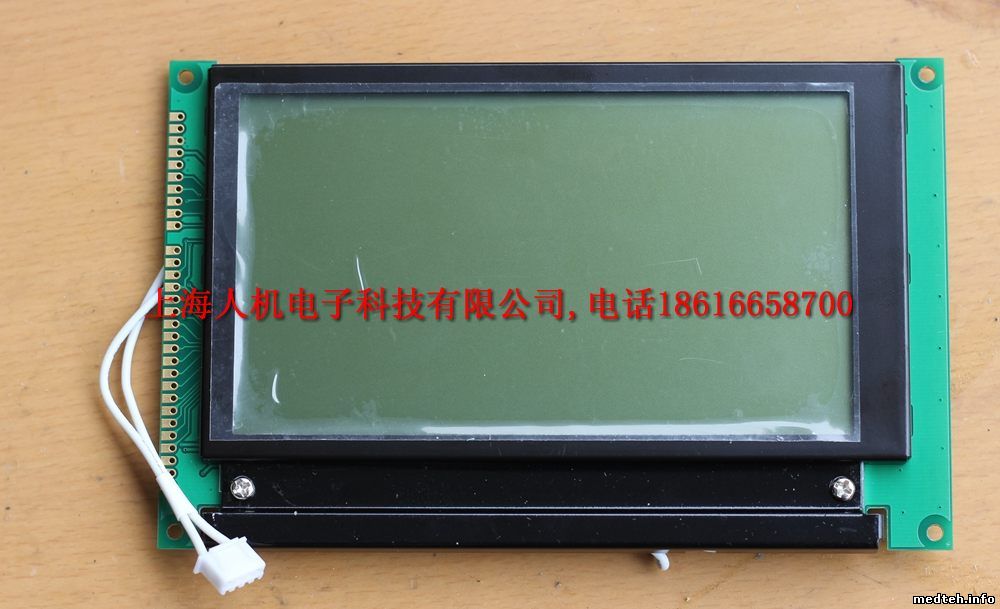

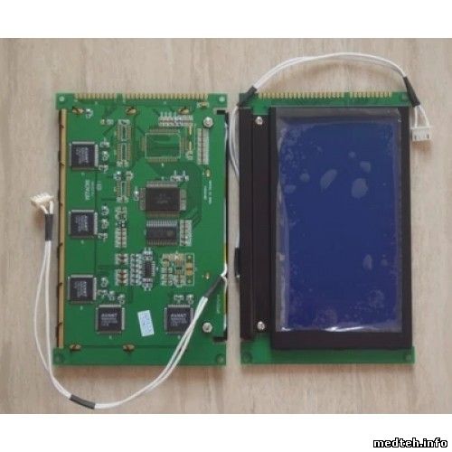

..поддерживаю вопрос. в общем было дело дал я заказ разным поставщикам. заказ был один для всех одинаковый LMG7420PLFC-X. пришли дисплеи 3х видов но все под одним партномером. синий. серый. черный.
синий в корне отличался печатной платой и компонентами на ней. сразу не запускался только подсветка горела. Савина кричала. также онакричит если включать ее без дисплея. после долгих экспериментов удалось запустить синий дисплей на савине. один провод на шлейфе вообще не надо было припаивать. яркосиь на савине надо было выставить на 0. синий показывал в негативе. через 6 месяцев заполосил.
серый дисплей печаткой был близок к оригиналу но различия были. сразу не пошел. после перепайки процессора Toshiba с родного серый запустился. также как и синий показывал только когда яркость стояла на 0. через час работы половина дисплея мерцала половина показывала. показывал в негативе т.е фон был темный а кривые дыхания светлые.
черный дисплей также как серый сразу не пошел. после перепайки прцессора запустился но как на синем не нужно припаивать один провод шлейфа. яркость надо ставить на максимум. показывал позитивно как оригинал. картинка не понравилась. бледная была. оригинал четче показывает.
...после долгих мучений нашел оригинал поставил и проблема исчезла. второй год пашут савины без нареканий по дисплею.
фото дисплеев которые я описывал

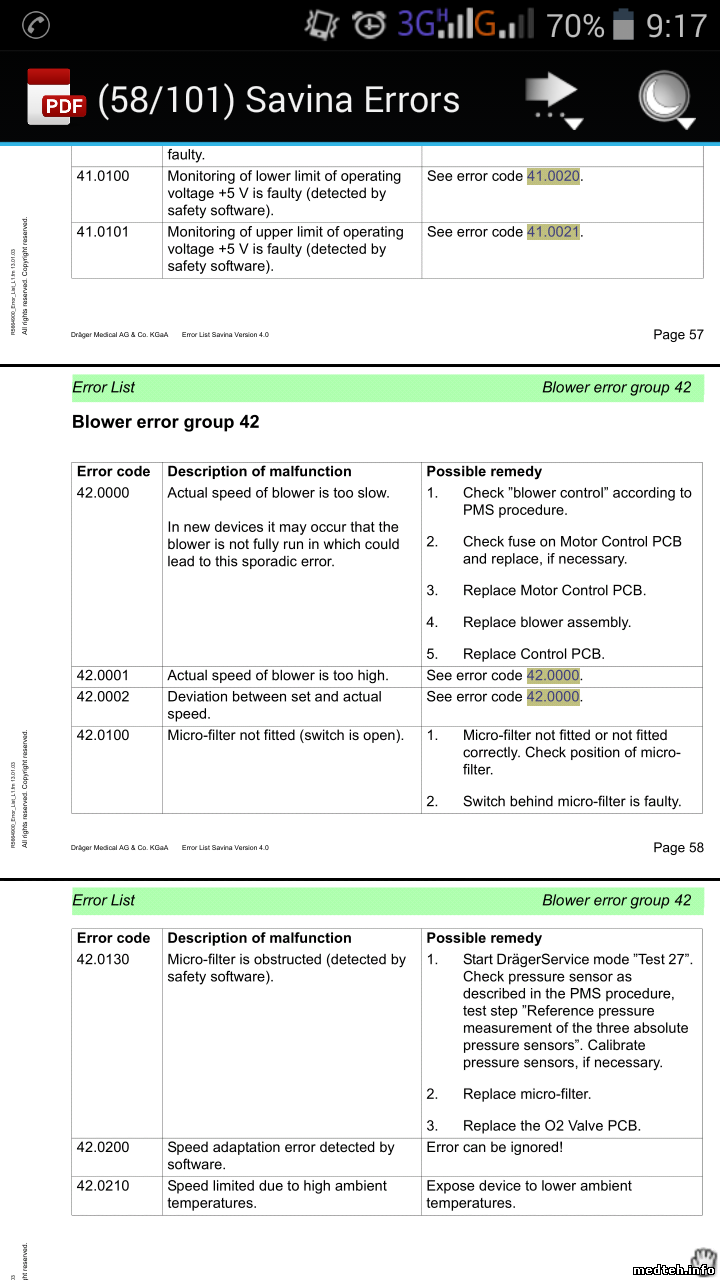

вопрос подобный сообщению #15, аппарат сам зависает с ошибкой 42.0002. Ждем сертфицированых спецов. Если разберутся отпишусь.
DragerMasterДата: Пятница, 08.Апр.2016, 06:19 | Сообщение # 175
У вас сообщений: 134
electronics of medical equipment
Almaty
...по хоже что то с турбиной...

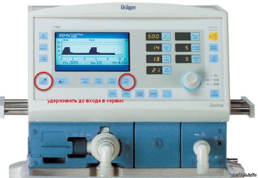

Ivanik088Дата: Понедельник, 09.Май.2016, 08:56 | Сообщение # 179
стажер
Абакан
У ИВЛ Savina "пляшет" объем при исправном датчике потока. С какой неисправностью это может быть связано? unknown Как у нее войти в сервисный режим?
DragerMasterДата: Понедельник, 09.Май.2016, 10:41 | Сообщение # 180
Almaty
выключаешь полностью кнопкой сзади.
удерживаешь кнопки на панели (см фото)
включаешь кнопку питания сзади
удерживаешь кнопки до входа в сервис
ВНИМАНИЕ!!! ОСТОРОЖНО!!! с изменением данных в сервисе а так же с опциями.
после сброса опций для их активации вам необходимо будут коды опций.
ВСЕ ДЕЛАЕТЕ НА СВОЙ СТРАХ И РИСК !!!
Цитата Ivanik088 ()
ивл Savina "пляшет" объем при исправном датчике потока
было такое. устранилось заменой мембраны в клапане выдоха
Цитата Ivanik088 ()
у ивл Savina "пляшет" объем при исправном датчике потока
так же было связано с кабелем датчика потока. при этом аппарат постоянно пытался откалибровать датчик потока.

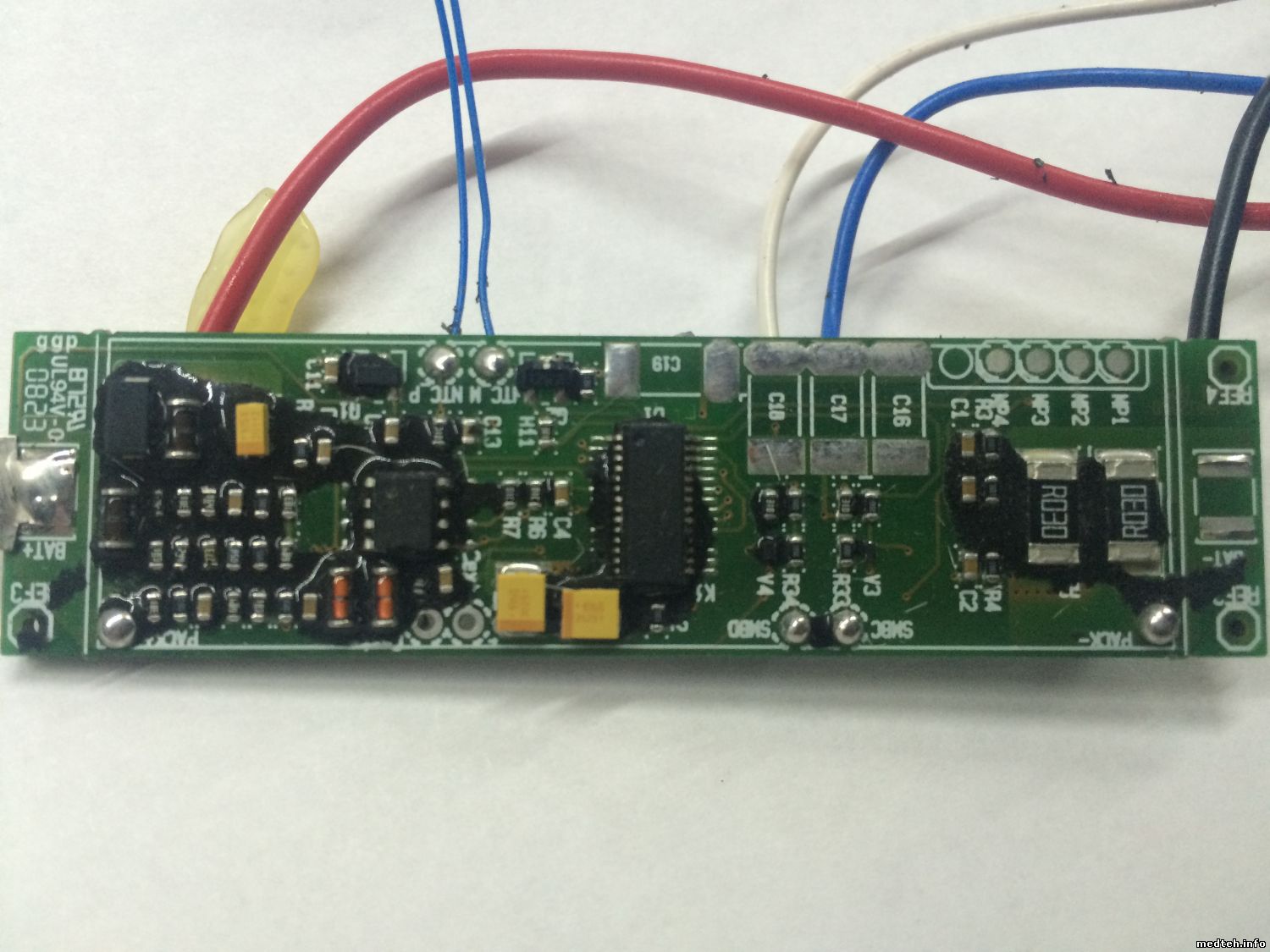

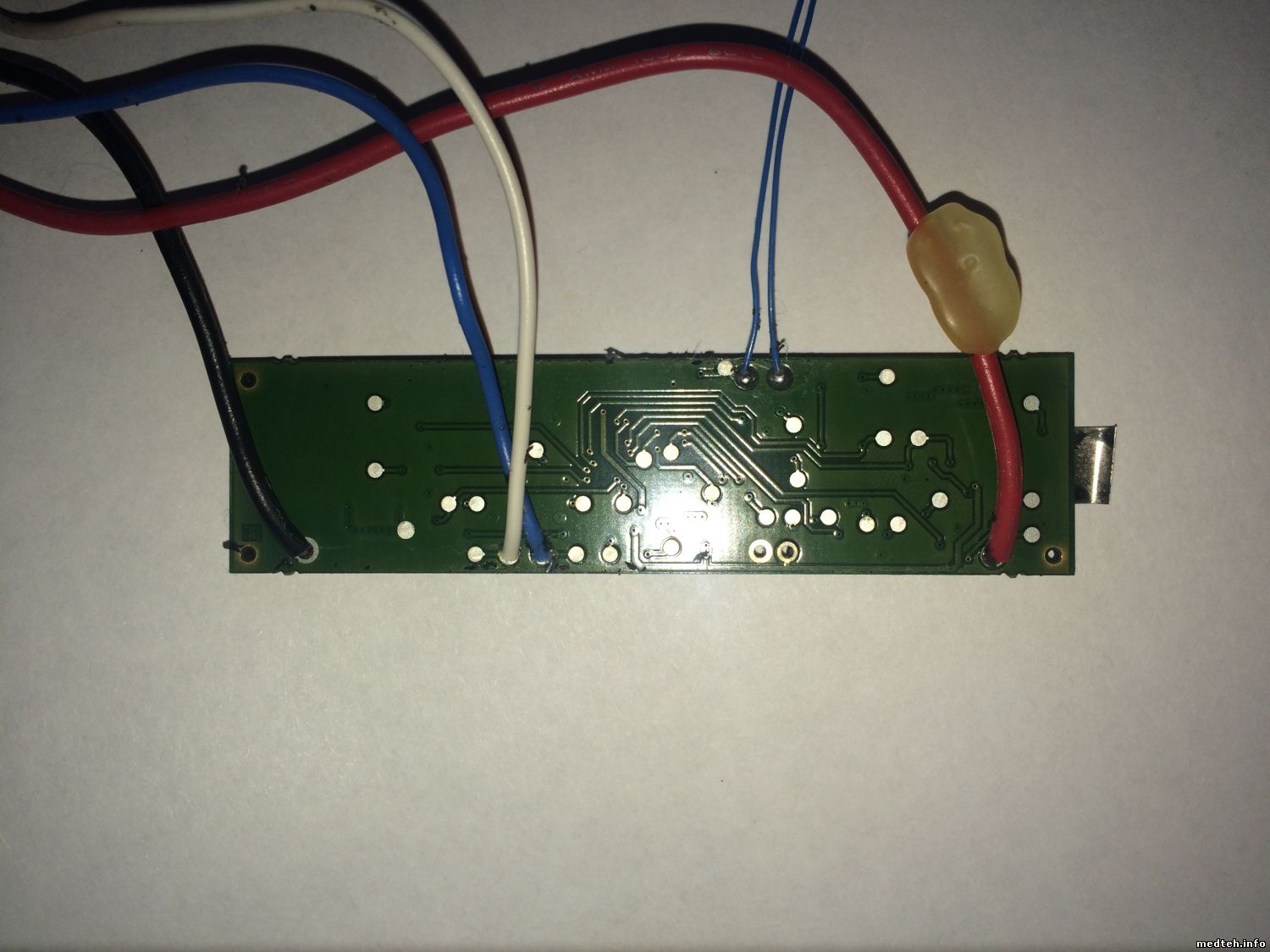

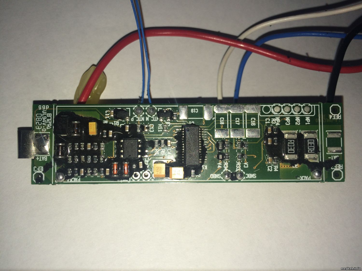

ZzaayaccДата: Вторник, 07.Июн.2016, 00:48 | Сообщение # 186
У вас сообщений: 34
Сотрудник
Химки
Подскажите адрес ПО для карины.
Есть ли шанс подключиться на прямую к батареи ( ключ на ней есть на 4 ноги) есть ли шанс выйти на прямую на ПО батареи?
Имею возможность заменить все банки на новые с соблюдением технологий, но понимаю что без сброса самой схемы это дело безполезное. Буду рад совету. В скором времени дам фото подопытной.
Если найдется ПО и все сбросится то батарея пойдет на длительный тест работоспособности, пошаговым руководством ремонта поделюсь безвозмездно!
Вот фото
Сообщение отредактировал Zzaayacc - Вторник, 07.Июн.2016, 13:18

ZzaayaccДата: Вторник, 07.Июн.2016, 13:17 | Сообщение # 188
У вас сообщений: 34
Сотрудник
Химки
где найти модель схемы?
все смолой залито вчера что смог отмыл
VitalikMEDДата: Вторник, 07.Июн.2016, 18:31 | Сообщение # 189
У вас сообщений: 67
Ахтырка
Zzaayacc, бесполезное дело, когда то пробовал таким заниматься-пустая трата времени. Считать не получиться - залочено. Если есть свободное время то можно заниматься, думаю вряд ли получиться - на драгере не дураки сидят и свою монополию защищают good
ZzaayaccДата: Вторник, 07.Июн.2016, 23:18 | Сообщение # 190
У вас сообщений: 34
Сотрудник
Химки
А сбросить в ноль сам драгер?
Акб и драгер?
Или акб? Возможно?

и в режиме стендбая постоянно травит поток,сплошной
странно. в стендбае все клапана закрыты должны быть. клапан выдоха проверьте. мембрана на месте? и еще травит только с подачей кислорода или без кислорода тоже травит?
bochbochДата: Воскресенье, 07.Авг.2016, 06:32 | Сообщение # 198
Инженер по медоборудованию
Кыргызстан
Бишкек
Цитата jackhash3 ()
постоянно травит поток,сплошной поток.также пишет,что неисправно измерение потока,хотя менял 3 спиролога,не помогло
Привет! Очень похоже на неисправность ТSI. Потому как, если бывает неисправность кабеля (который идет на на датчик потока) аппарат работает, но постоянно орет, что нет датчика потока. Странно, что при отсоединении кислорода все приходит в норму!?
Точно! Первым делом убедиться надо!
Ещё можно в сервис зайти и все тесты проверить! mail1
Все будет хорошо!
jackhash3Дата: Воскресенье, 07.Авг.2016, 14:56 | Сообщение # 199
У вас сообщений: 128
Без кислорода не травит,тесты не смогу пройти т.к. не рабоают мониторы на савинах -черные дисплеи с горизонтальными полосками, попробую завтра с рабочего снять tsi датчик,и поставить на нерабочие аппараты.посмотрю что будет. Позже отпишусь. Спасибо всем за советы!!!!
jackhash3Дата: Воскресенье, 07.Авг.2016, 14:58 | Сообщение # 200
Мембрана стоит,в этот же день закупили годичные комплекты,ставил их,и при проверке 3 аппарата не рабочие оказались.
В итоге: сегодня, снял TSI датчик с рабочего аппарата, поставил на неработующие Савины, и все заработало. Аппараты задышали, исчезла ошибка измерения потока, начал выдавать объем, с погрешностю конечно в 50-70мл, но для такого возраста аппаратов нормально.Буду писать заявку на приобретение TSI. Всем большое спасибо за советы!!
