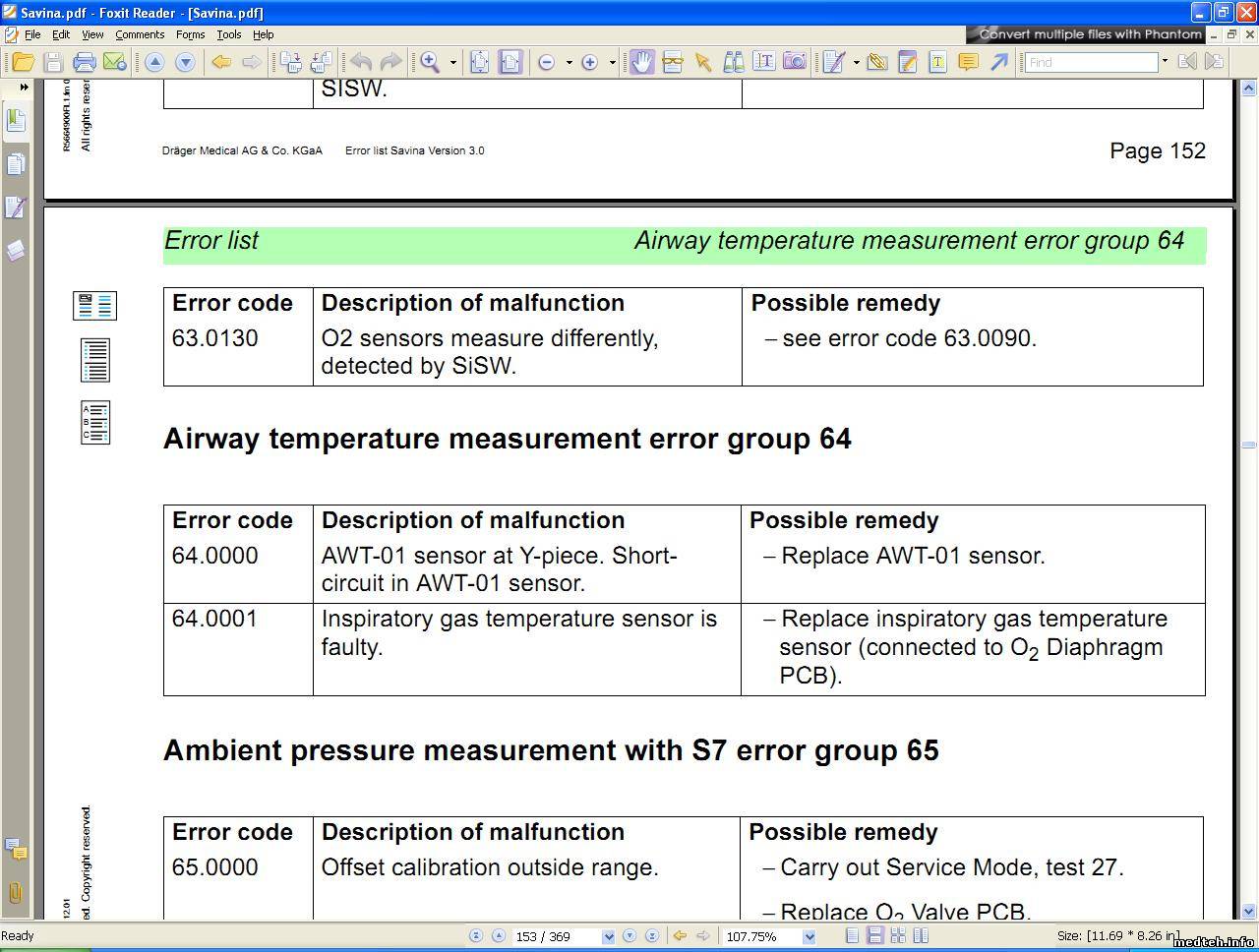

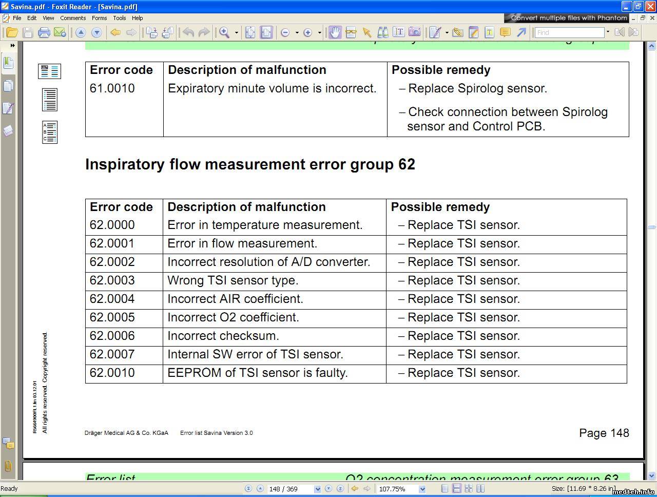

Всем привет.Точно такой аппарат выдает,после самопроверки, номера ошибок, 62.0006; 62.0010; 64.0001.Может у кого ксть информация?
ZagudalinДата: Вторник, 12.Окт.2010, 18:27 | Сообщение # 7
У вас сообщений: 627
pvn,
64.0001 Inspiratory gas temperature sensor is faulty.
62.0006 Incorrect checksum. − Replace TSI sensor
62.0010 EEPROM of TSI sensor is faulty. − Replace TSI sensor
TSI - внутренний датчик потока
проверь предохранитель F1 с лева у разъемов на основной плате, возможно 64,0001 из-за него

Компания Draeger выпустила специальную плату которая ставится на плату и уже к ней подключаются разъемы.
P.S. Обычно 64ая ошибка вылетает вместе с 62ой.

Я узнал что означают ошибки: 450000-ошибка электроклапана небулйзера, 460001- ошибка связанная с датчиками кислорода (как ни странно ошибка 63 тоже с ними связана) 402000 и 402100 это ошибки умирающих внутренних батарей, а 620006,620010,640001 это все таки из за предохранителя F1, закоротил его и ошибки исчезли
павел22Дата: Четверг, 29.Дек.2011, 16:22 | Сообщение # 40
У вас сообщений: 52
россия
TimTeebow, 620006,620010,640001 это все таки из за предохранителя F1, закоротил его и ошибки исчезли
