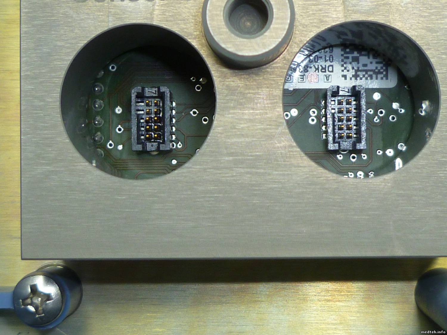

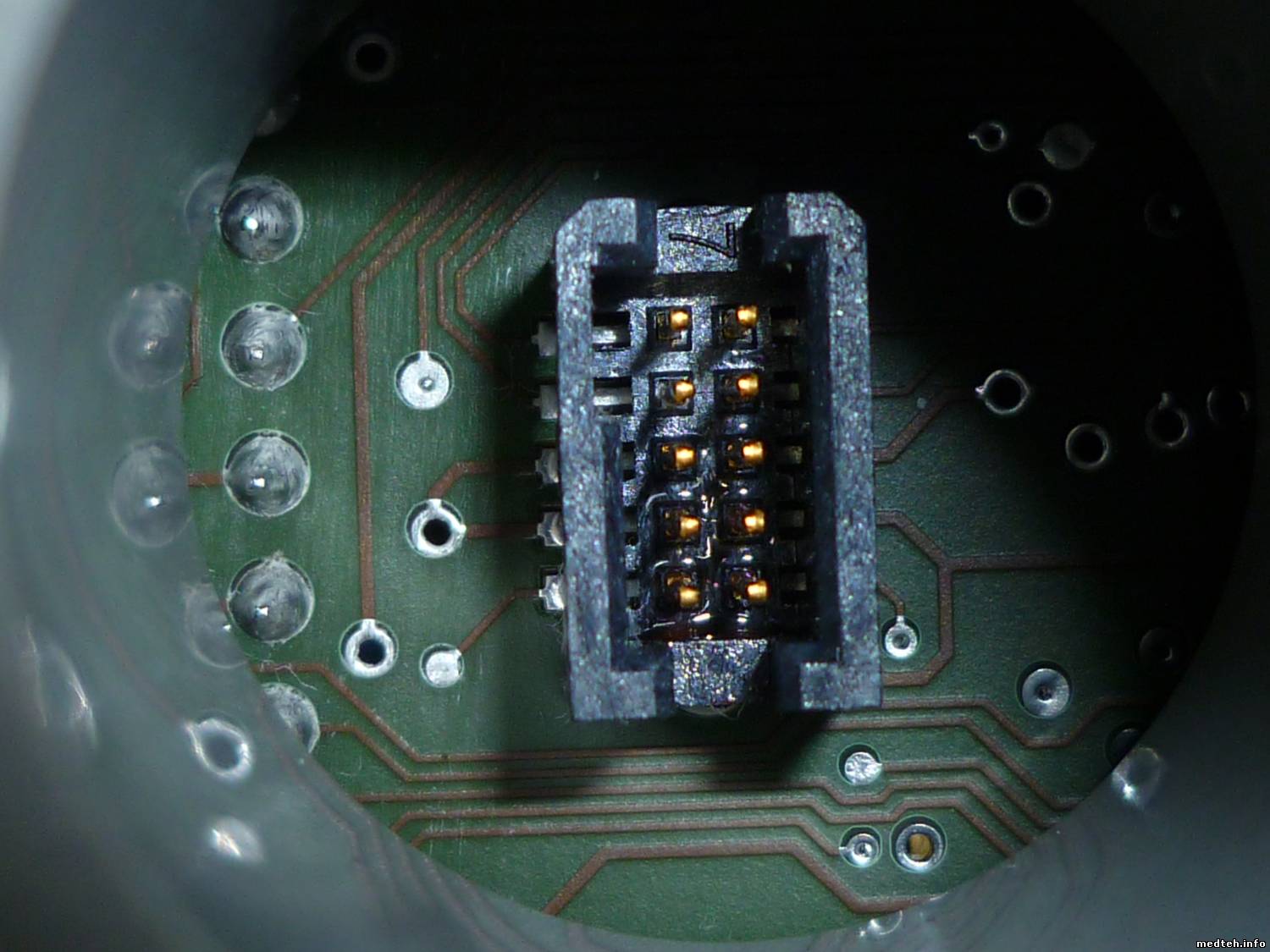

Аппарат выдал ошибку измерения кислорода, вынул датчик, а на его разъеме жидкость. На фото гнездо кислородного датчика на Savina. Датчик я поставил новый неделю назад. Предыдущий был точно такой же влажный. При замене вытер все насухо. Жидкость прозрачная, по густоте похожа на жидкое мыло. Отверстия в крышке датчиков и датчик с противоположной стороны сухие. Внутри аппарата больше никаких подтеков нет. Что это может быть? Может это быть электролит из датчика от перегрева, как у батареек?

Сталкивался с таким на калео, там такие же датчики стоят. Хим анализ конечно не делали, но пришли к выводу что электролит.
СолярисДата: Суббота, 03.Мар.2012, 00:09 | Сообщение # 49
У вас сообщений: 301
Набережные Челны
Zagudalin, и в чем была причина? перегрев? как исправили?
ZagudalinДата: Суббота, 03.Мар.2012, 09:51 | Сообщение # 50
У вас сообщений: 627
Просто поменяли датчики, старые стояли около 4-х лет.
MeL$Дата: Понедельник, 05.Мар.2012, 22:37 | Сообщение # 51
У вас сообщений: 296
Инженегр
Кологрив
есть такое
иногда вытекает
на некоторых аппаратах где рядом с датчиком есть электроника - сжирает электронику
поэтому кислородные датчики нужно чаще проверять

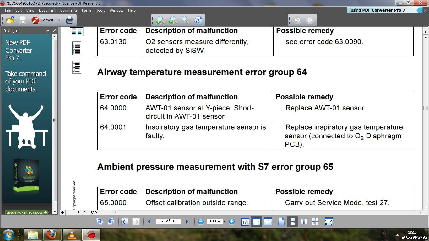

Новый вопрос по "Савине"; пишет : ошибка прибора 64.000.1. Кто нибудь слыхал про такое?
Аппарат дует пациента до 40 с лишком на IPPV при заданных 400-500 мл. (травмировать пациента может в лёгкую). Датчик потока калибруется ОК.
Serg74Дата: Пятница, 08.Июн.2012, 16:17 | Сообщение # 53
У вас сообщений: 1101
Инженер лаборатория ИВЛ
pyo5,
не сталкивался, ошибка в приложении.
MeL$Дата: Пятница, 08.Июн.2012, 17:08 | Сообщение # 54
Инженегр
Кологрив
почему в приложении ? написано же температурный датчик ...
я так понимаю тот который с передней панели втыкается в тройник
Serg74Дата: Пятница, 08.Июн.2012, 17:36 | Сообщение # 55
MeL$,
в приложении в смысле в прикреплении. unknown

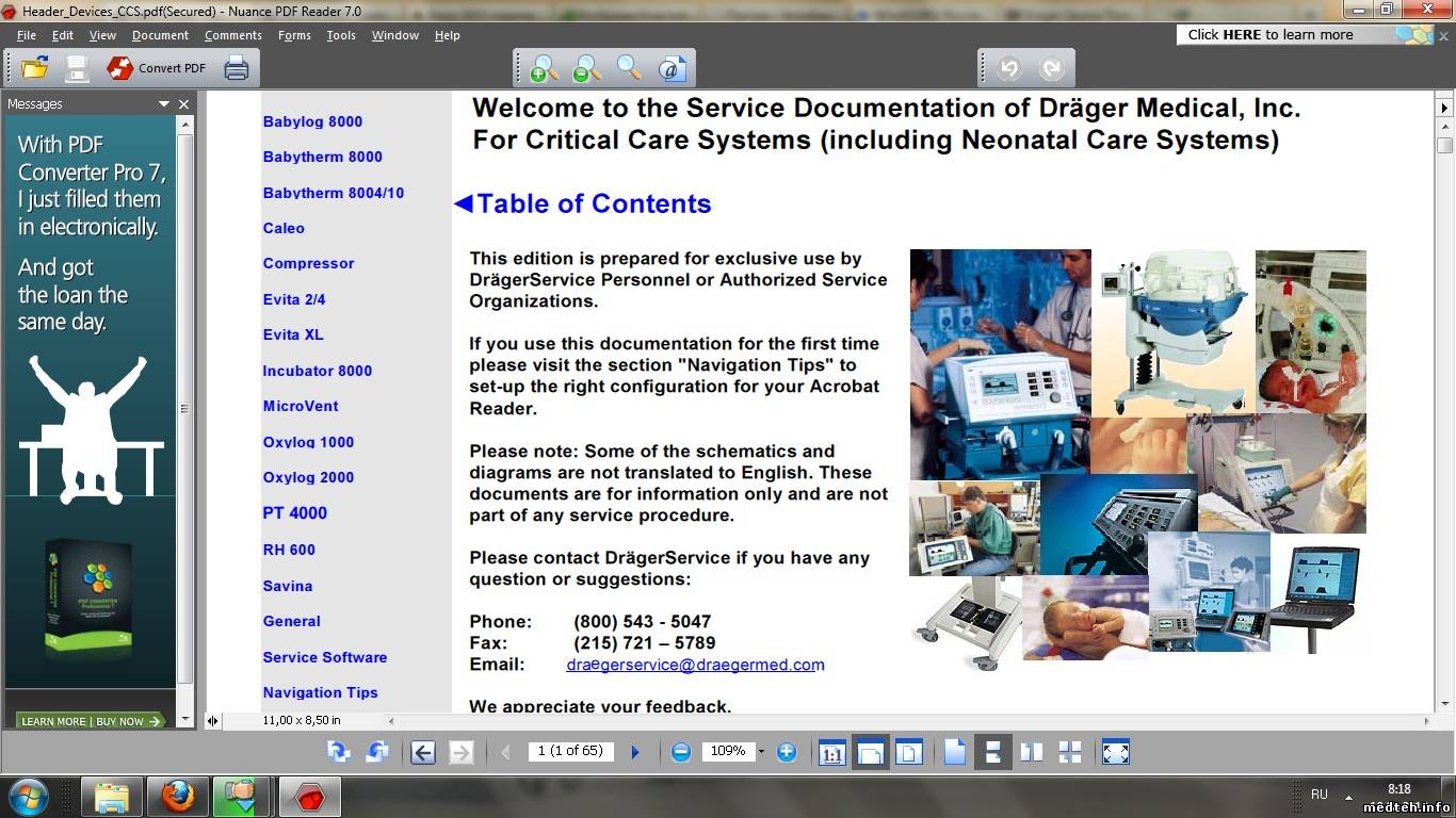

так оно давно лежит в хранилище http://www.medteh.info/load/43-1-0-896 либо, если ссылка не работает то источник http://vipmedinc.com/resources.php там выбираем Drager CD ROM for ALL Vents, но размер порядка 500 мб, много нужной информации по оборудованию Дрегер (смотри прикрепление).

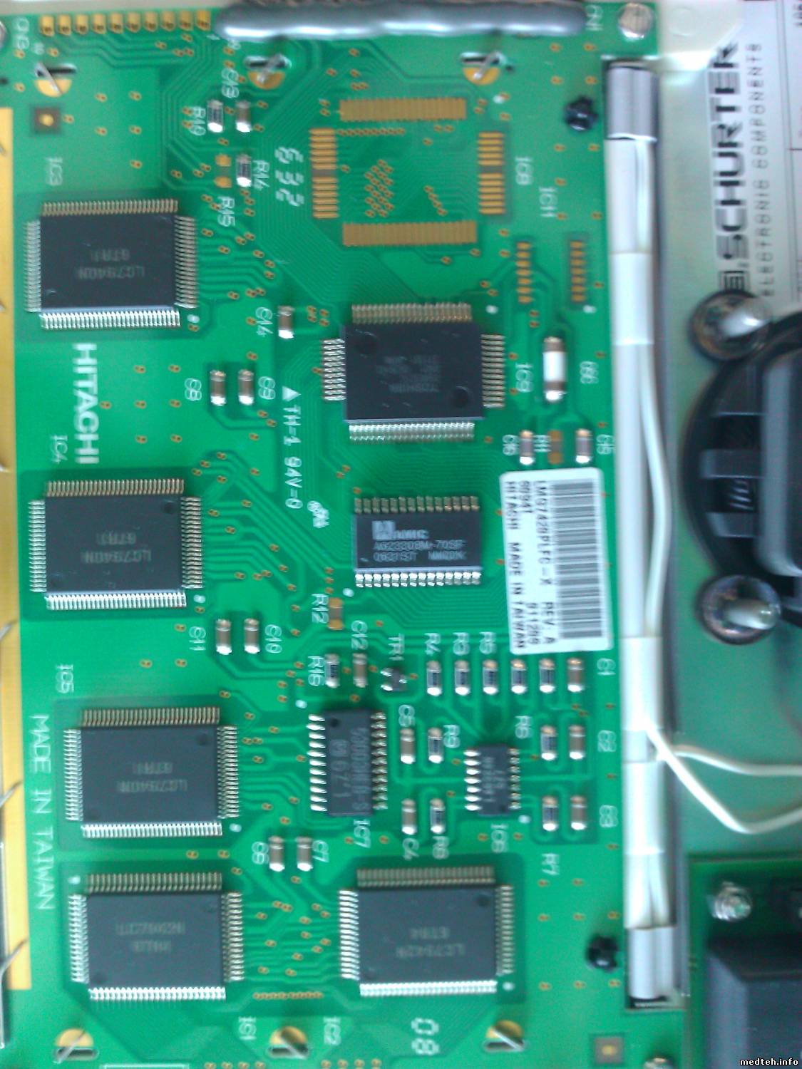

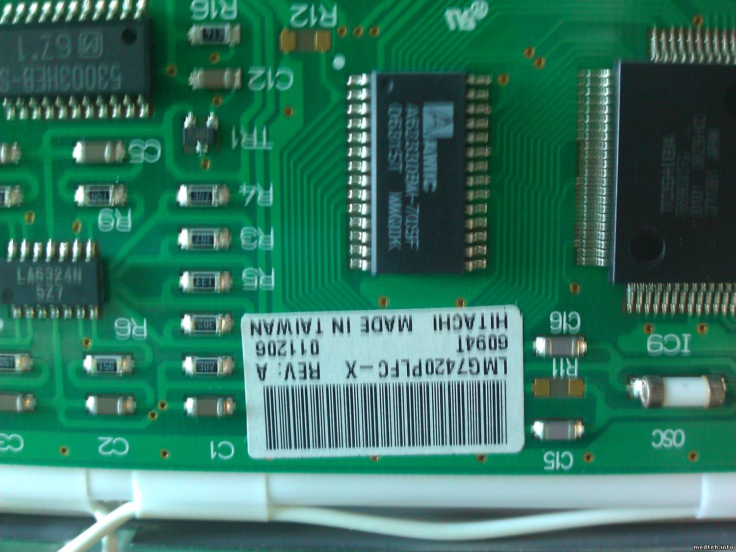

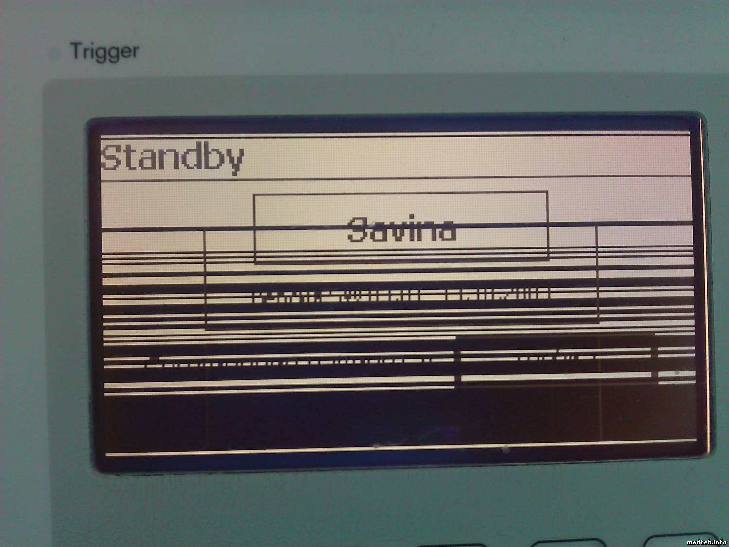

Суть такова: в аппарате ИВЛ Savina потребовалась замена дисплея. С этикетки родного дисплея было списано название модели: Hitachi LMG7420PLFC-X и проведен поиск таковых в интернете. Удалось найти, многие ими торгуют. Заказали, привезли, установили. Начались следующие проблемы:
1) Экран включается, аппарат проходит самотестирование, при этом дисплей ведет себя нормально: не мигает, никаких полосок. Появляются дых. кривые, аппарат начинает работу. При этом экран начинает помигивать и через пару секунд включает звуковую тревогу, затем выдает ошибку 99.1465 (ее расшифровку я знаю), после чего перезагружается.
2) После нескольких циклических повторений пункта 1 экран выводит целую гору текста:
Цитата
front:
module 39, ****, error 53
reset reason = 53
reset value = 1345
start fault = 4
start reason = 13750
(new) boot reason = 6, 8
start fault = 3
После визуального осмотра стало понятно, что платы дисплея немного отличаются - раньше стояла Rev. A, а купили Rev. D. Да и по элементам есть небольшое расхождение.
Вопрос: сталкивался ли кто-нибудь с подобным, в чем может быть причина такой проблемы? Пытались ли менять дисплеи на купленные не через оф. представителей Draeger (очень уж они дорогие)?
Сообщение отредактировал denizka - Среда, 08.Авг.2012, 14:00
AlexiumДата: Среда, 08.Авг.2012, 14:08 | Сообщение # 60
Если дисплей работает - то проблема может быть совершенно в другом. Почему меняли старый, старый работает с дефектами или совсем нет? Мне кажется если вместо диагностики заниматься гаданием - толку не выйдет.
Сообщение отредактировал Alexium - Среда, 08.Авг.2012, 14:09
denizkaДата: Среда, 08.Авг.2012, 14:27 | Сообщение # 61
У вас сообщений: 69
Alexium, да, старый работает с дефектами. Несколько горизонтальных полос.
UPD: Стоит отметить, что со старым дисплеем ИВЛ работает нормально, не перезагружается.
Сообщение отредактировал denizka - Среда, 08.Авг.2012, 15:58
AlexiumДата: Среда, 08.Авг.2012, 21:21 | Сообщение # 62
То есть вы поставили обратно старый дисплей? У меня больше подозрений что неисправен купленный, а не проблема с совместимостью.
Сообщение отредактировал Alexium - Среда, 08.Авг.2012, 21:21

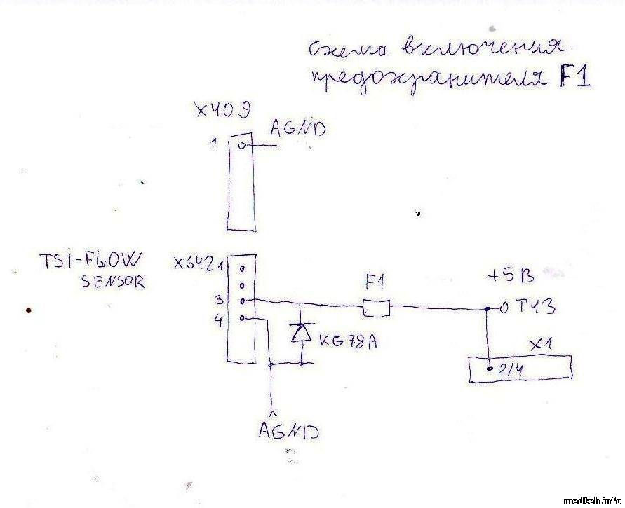

Quote (DragerMaster)
...никто не задумывался для чего этот F1 вообще? почему он горит? и можно ли ремонтировать Savin у просто сажая этот предохранитель на короткое? никто не наблюдал сколько ходят аппараты с закороченным предохранителем?
F1 стоит в цепи питания +5V TSI Flov Sensor, X642, 3 контакт. Сколько ходят аппараты с закороченным предохранителем не знаю. Savina ремонтирую в первый раз.
denizkaДата: Пятница, 10.Авг.2012, 10:30 | Сообщение # 64
У вас сообщений: 69
Quote
Да. Со старым аппарат работоспособен, несмотря на полосы на экране. С новым - происходит беда, описанная в первом посте.
Quote
Да вот только как проверить? Разве что поставщику отправлять, или есть советы?
AlexiumДата: Пятница, 10.Авг.2012, 11:00 | Сообщение # 65
Отправляйте поставщику. Если владеете программированием на хорошем уровне - можете запрограммировать микроконтроллер и проверить дисплей с помощью микроконтроллера.
