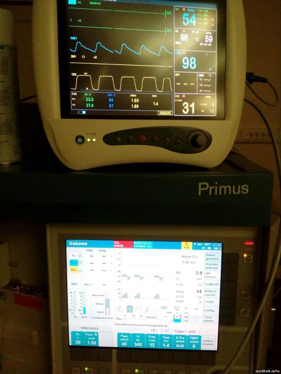

StalikДата: Четверг, 06.Апр.2017, 18:36 | Сообщение # 207
День добрый.
Есть вопрос, но по Драгер Примусу (со свиной, думаю, схожи). Пропадают периодически параметры газов(приложу фото). датчики потока новые. калибровку ручную не делал. но аппарат вроде как при включении калибруется(данная калибровка прошла на 100%).
Инструкция есть и на русском, но ручной калибровки датчиков потока я в ней не нашел-хотя понимаю что должна быть. хотя может быть дело и не в этом. подскажите что делать. и как сделать для начала ручную калибровку датчиков потока?
Да - жги балалаечник!
MeL$Дата: Пятница, 07.Апр.2017, 17:54 | Сообщение # 209
У вас сообщений: 296
Инженегр
Кологрив
Примус один из самых сложных аппаратов. Если не знаешь куда лезть - вызывай официалов. А по сабжу : скорей всего ILCA сдохла в блоке PGM (по-моему, так они называется). Стоит почти как весь модуль газоанализатора. Поэтому официалы всегда рекомендуют менять его полностью. Типа, денег столько же, а гарантия год, против месячной гарантии на илку. Но блок стоит уже наверное 500 000. Если не ошибаюсь, то до кризиса 300 000 стоил.
медикДата: Понедельник, 17.Апр.2017, 14:29 | Сообщение # 210
Ленинск-Кузнецкий
Stalik,
В Примусе выходит из строя газоанализатор: бываю модули c разными датчиками. Если есть датчик кислорода то стоит ILCA, а если датчик встроенный то стоит ILCA2. Менять лучше весь модуль. Стоит блок у официанлов примерно 600 000. Блок начинает иногда сбоить, потом все чаще. Потом вообще не запускается.
pyo5Дата: Четверг, 20.Апр.2017, 12:58 | Сообщение # 211
У вас сообщений: 794
ИВЛ, лаборатория и т.д.
Петропавловск-камчатский
У Дрэгера - супернадёжная техника. Фотка не корректна (не видно самого аппарата, контура пациента (имеется в виду, что мы должны на слово верить в то, что контур собран правильно, ловушка стоит новая, капилляр подсоединён), а судя по тому, что интерфейс не русский- особым профессионализмом не...).
