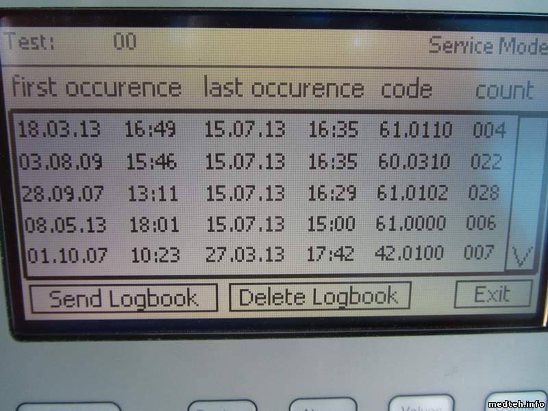

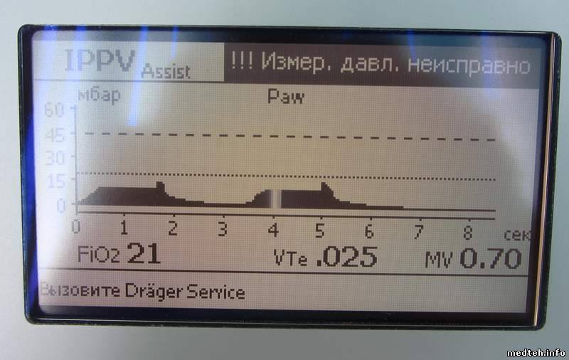

1. Имеем аппарат Savina версия ПО - SW 3.01
Ошибка: «!!! Измер. давл. неисправно».
Коды ошибок следующие:
61.0110
60.0310
61.0102
61.0000
Последняя ошибка связана с сенсором потока – после замены устранилась, а вот описание первых трех я в списке ошибок не нашел. Что они означают?

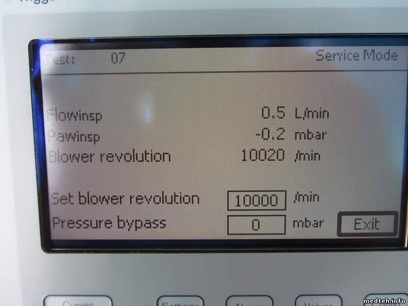

2. В сервисном режиме тест № 7 (Check pressure source and inspiration flow sensor) вроде прошел нормально.

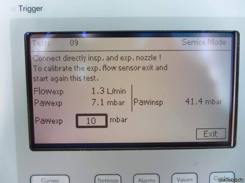

3. А вот в тесте № 9 (Check expiration valve) обнаружено занижение параметра Pawexp .
Expiration valve – это внешний клапан выдоха? Он был заменен, но ошибка «!!! Измер. Давл. Неисправно» осталась.

Давление меряется двумя датчиками (вдох и выдох), которые периодически открываются на атмосферу соответствующими клапанами.
Их работу можно проверить в тесте № 12
Откалибровать в тесте № 23
Такую ошибку еще может вываливать, если неправильно выставлено атмосферное давление 27 тест
Можно еще развлечься; (в зависимости от версии софта) последний тест - проверка клапана выдоха.
По ошибкам к Сашину)

В 9 тесте вдох с выдохом закорачиваете шлангом? Скорее всего у вас уехали нули датчиков давления.
Как правильно посоветовали выше: идите в тест 23 и откалибруйте их (автоматическая процедура).
Да, если будете 27 тесте выставлять атм. давление, то обязательно не только отключите шланг подачи кислорода от стены\концентратора\баллона, но и открутите его от аппарата - там стоит обратный клапан в коннекторе и давление сохраняется даже после отключения одной стороны шланга yes

QuexДата: Пятница, 19.Июл.2013, 00:40 | Сообщение # 89
У вас сообщений: 102
Ч
тест №12 помог выявить проблему: параметр Flowinsp был 2,6 L/min, вместо 10 и показатели давления неадекватные. Дело оказалось в плохой пропускной способности бактериальных фильров.

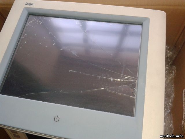

Сложилась такая ситуация: был повреждён дополнительный монитор аппарата ИВЛ Savina (Draeger), 2007 г./вып. Может, кто-нибудь имел опыт ремонта подобного монитора? Или есть списанный монитор от такого аппарата? Если кто-то сталкивался с такой аппаратурой и имеет возможность помочь советом или продать нам б/у монитор, откликнитесь, пожалуйста!
begun_aДата: Понедельник, 10.Ноя.2014, 10:41 | Сообщение # 104
У вас сообщений: 453
Инженер по ИВЛ и НДА
Для такого ремонта Вам нужно связаться с представительством Дрегера в Москве. Но ремонт будет очень недешевым. Думаю, что стоимость ремонта будет значительно больше 100 000 рублей. Учитывая то, что аппарат уже далеко не новый, я бы посоветовал Вам рекомендовать больнице использовать аппарат без дополнительного монитора. Конечно, с дополнительным монитором аппарат становится более информативным, но если аппарат отработал более 15000 часов, то уже в ближайшем будущем может потребоваться серьезный ремонт самого аппарата (например, замена турбины) или больница вообще может решить списать данный аппарат. Тогда немалые затраты на ремонт дополнительного монитора будут вообще не оправданы.
Конечно, есть вариант покупки б/у монитора и использования его для восстановления поврежденного, но шансы очень невелики.

если железо целое, то тачскрин можно подобрать факт.
brikrenДата: Четверг, 20.Ноя.2014, 10:39 | Сообщение # 108
У вас сообщений: 220
BLR
Если только touch подбит, то это не проблема. Там стоит (если не ошибаюсь) touch от elo. В России есть их представительство.
Цена вопроса в 2011 году была около 5000.
Точную модель экранчика можно узнать разобрав сей девайс. Будет что-то вроде SCN-A5-FLT12.1-Z01-OH1-R (за точность не ручаюсь).
Мы очень надеемся, что только touch! По крайней мере, судя по фотографии, так оно и есть. Беда только в том, что монитор сейчас находится в ООО "Дрегер" вместе с остальной Савиной на ремонте, поэтому пока нет возможности его разобрать - надо вернуть сначала к нам, в Иркутск. Что характерно, представители "Дрегера" безапелляционно заявили, что "монитор-де восстановлению не подлежит" и выкатили нам счёт на новый, с астрономической суммой. Весь личный состав нашего техцентра с тех пор пребывает в культурном шоке...
Тю! в "шоке" )
Официалы (не только Draeger) связаны по рукам и ногам официальной документацией: завод говорит "менять" - значит менять. Им инициативу проявлять себе во вред - и денег меньше, и по шапке получить получить можно.
А если подбит не только touch, но и матрице досталось - тоже не беда: мне кажется найти ей у нас (ну или на Ebay) вполне реально. Таким образом (замена матрицы) Savina 300 уже восстанавливал после буйного пациента.
