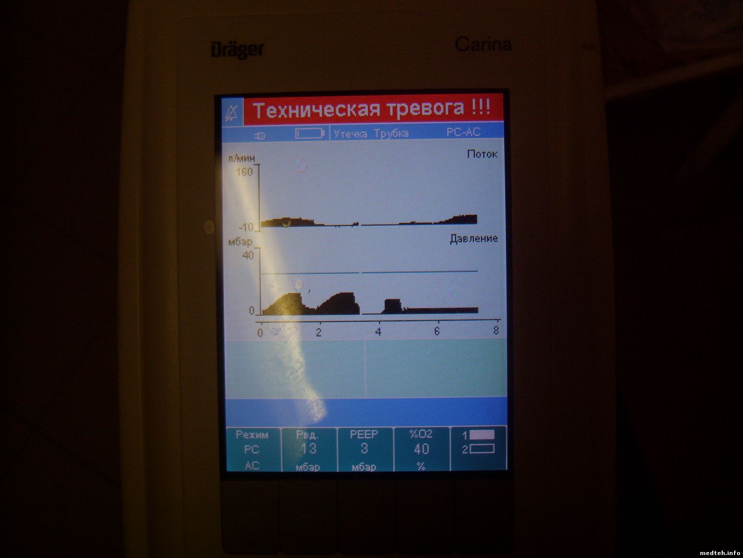

begun_aДата: Понедельник, 01.Фев.2016, 17:13 | Сообщение # 128
У вас сообщений: 453
Инженер по ИВЛ и НДА
Графики странные, по всей видимости что-то не так с дыхательным контуром. Должны быть похожи как в руководстве. Кстати, в этом аппарате могут быть использованы контуры 2-х типов, переключатель внизу аппарата (см. стр. 37-38 инструкции оператора). Может быть переключатель стоит в положении не соответствующий типу контура? Ну а почему батарея не заряжается, ... может быть её нужно просто заменить?
Сообщение отредактировал begun_a - Понедельник, 01.Фев.2016, 17:14
barsukovДата: Понедельник, 01.Фев.2016, 17:35 | Сообщение # 129
У вас сообщений: 114
Калинино
Графики не причем. Я включал аппарат без контура, придерживал пальцем линию вдоха когда фотографировал, вот и графики такие.
Вентиляция идет так как и положено, без всяких помех и при этом не умолкает сигнал тревоги.
Батарея не заряжается и аппарат работает от сети.
Все понятно. Не пытайтесь что-либо сделать. Отправьте аппарат в Дрегер.

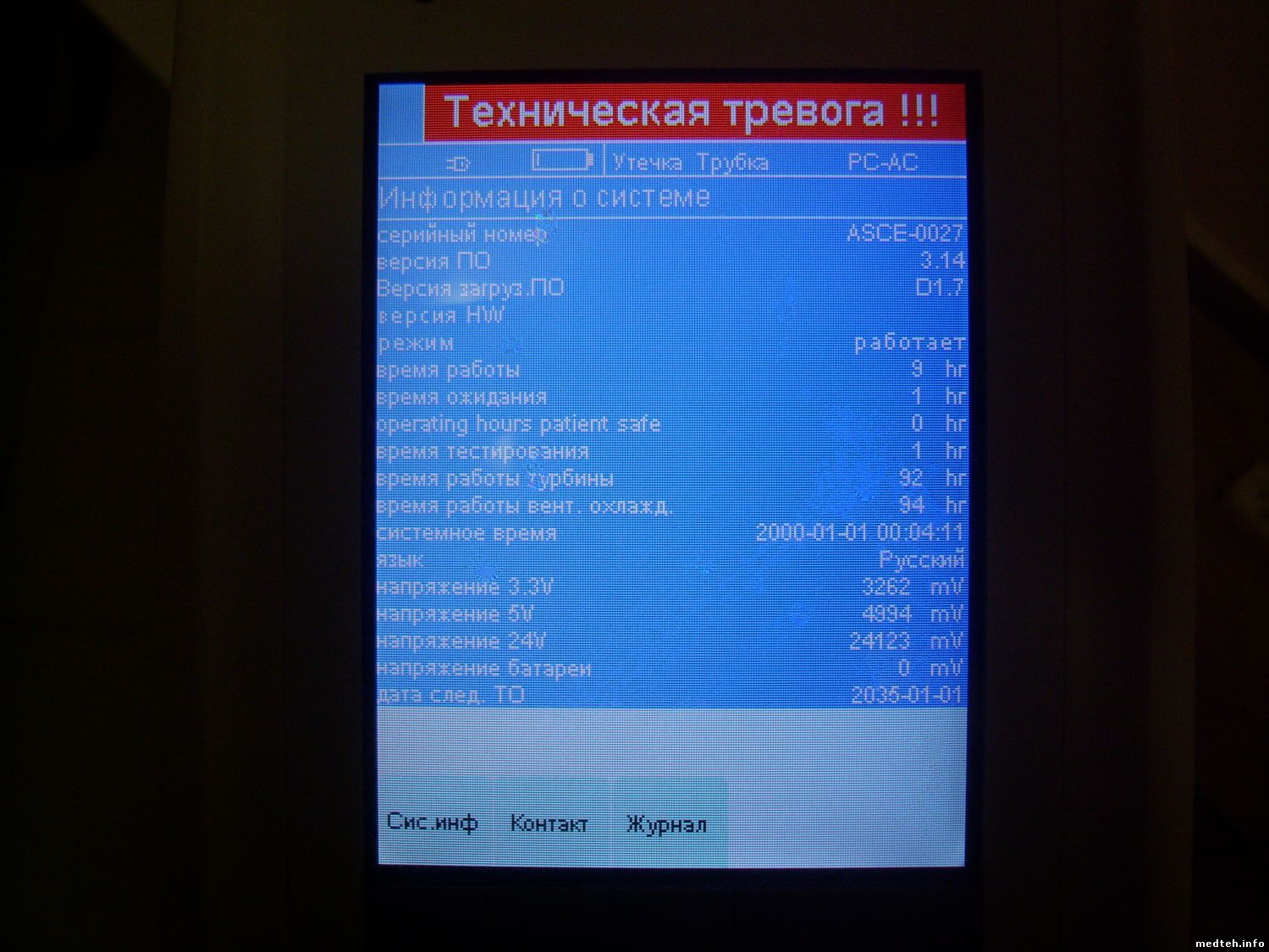

DimitriusДата: Понедельник, 01.Фев.2016, 20:45 | Сообщение # 131
У вас сообщений: 410
barsukov, Зайдите в сервис(как?-тест на бдительность в нашей профессии) и посмотрите напряжения, особенно на батарее. Ну а как такие аппараты пальцем обманывать-это высший пилотаж. Для начала - разберитесь что с батареей и контуром
barsukovДата: Понедельник, 01.Фев.2016, 22:39 | Сообщение # 132
Калинино
Удерживая пальцем линию вдоха я добился того чего хотел, исключил сигнал об утечке. Вопрос с контуром сразу отпадает. Неисправно несколько аппаратов в разных отделениях, куплены одновременно и имеют одну и ту же неисправность.
Знаю что есть сервисное ПО Carina HIT Software. Можно ли зайти в сервис из меню аппарата пока не знаю, вроде бы там такой функции не видел. Аппарат не заряжает внутреннюю батарею и соответственно, не работает от внутренней батареи. Еще надо сказать, что внутреннюю батарею рекомендуют менять раз в три года, а этим батареям сейчас пять лет.
Сервисную инструкцию еще не видел, но подозреваю, что для замены внутренней батареи понадобится Carina HIT Software.

Неисправность похожа на программную блокировку или по дате установки батареи, или по числу циклов заряда батареи, или по емкости батареи. В этом случае замена батареи ничего не даст без сброса и установок из сервисной программы. Сегодня посмотрю сервисную инструкцию. может быт там что-нибудь объясняется.
Dimitrius, воспользовался Вашим советом. Вот "Информация о системе" из Сервиса.

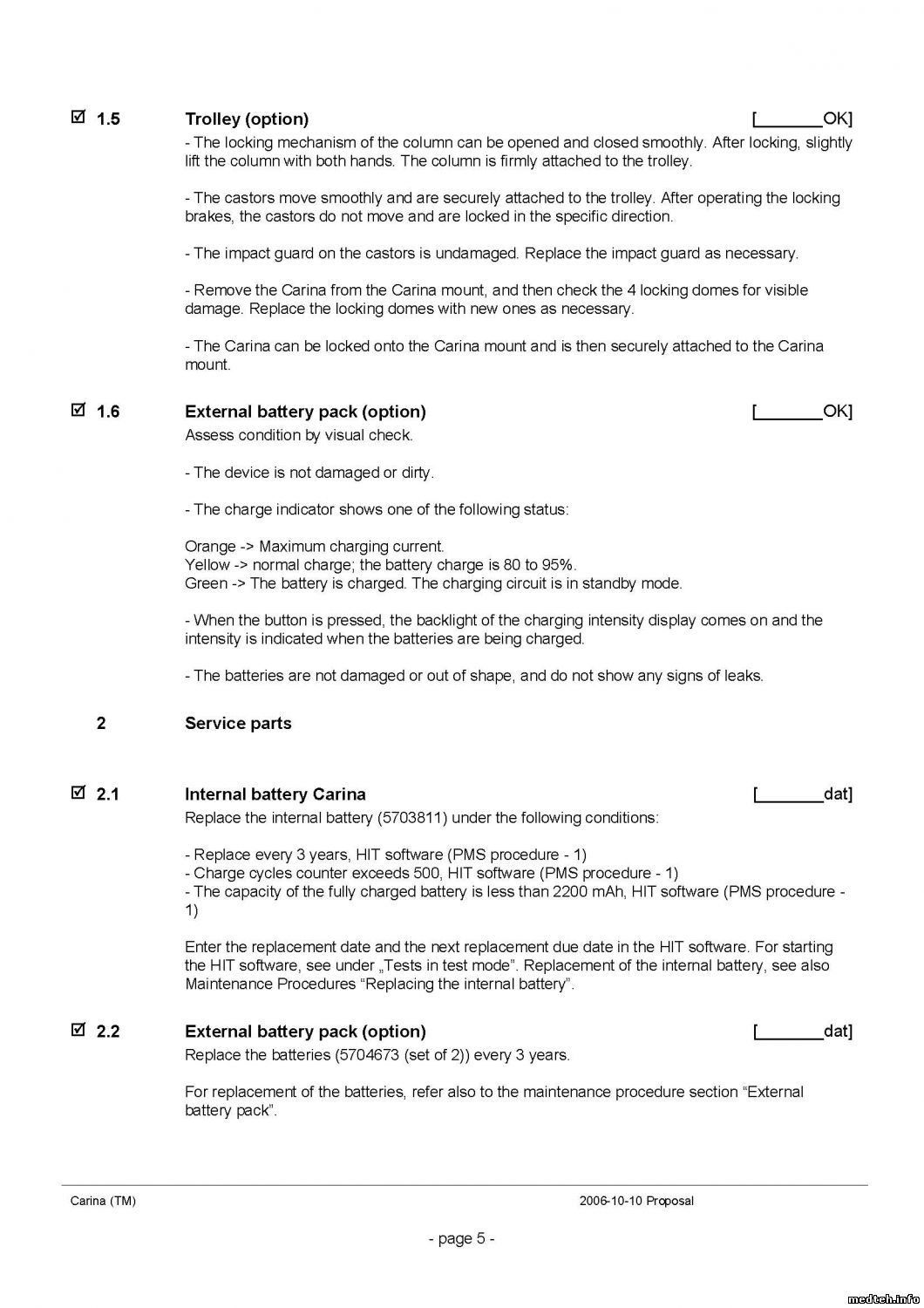

barsukovДата: Вторник, 02.Фев.2016, 19:04 | Сообщение # 136
Калинино
Вот что написано в сервисной инструкции по поводу внутренней батареи.
DragerMasterДата: Вторник, 02.Фев.2016, 21:27 | Сообщение # 137
У вас сообщений: 134
electronics of medical equipment
Almaty
выставь системное время и дату текущие а не 2000 год и будет тебе счастье

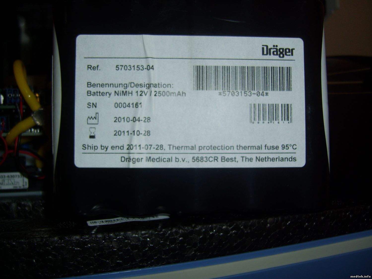

barsukovДата: Среда, 03.Фев.2016, 12:04 | Сообщение # 138
Калинино
DragerMaster, что должно быть вместо нуля в "Напряжении батареи"?
Ни одного исправного Dragera, поблизости нет, посмотреть негде. Индикация заряда есть, на всякий случай поставил аппарат на зарядку. Если выдернуть из сети, то пищит.

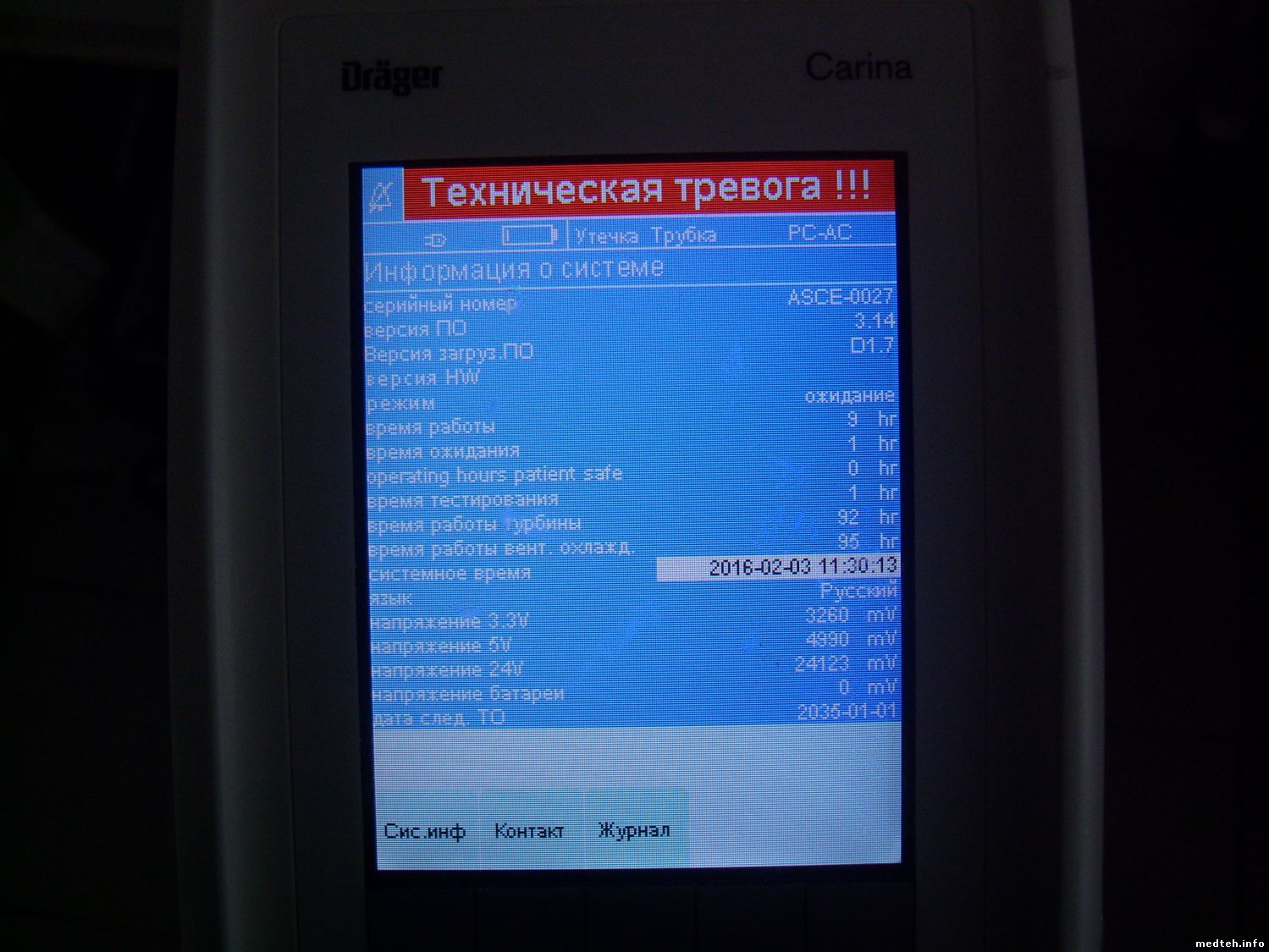

barsukov, когда системное время выставляешь правильное техническая тревога исчезает?
barsukovДата: Понедельник, 08.Фев.2016, 21:37 | Сообщение # 149
Калинино
DragerMaster, нет "Техническая тревога!!!" не исчезает. На второй фотографии видно, что происходит после выставления правильного времени. Можно сказать, ничего не происходит.

irvine_k, Согласен на все 100! Что характерно, три аппарата одновременно заполосили! На одном больше половины не видно! Попробую помыть!
На Дрегер заказ открыли, но они когда дали цену за цветной экран и за плату - врачи надолго задумались!
Спасибо за совет! drinks
Все будет хорошо!
