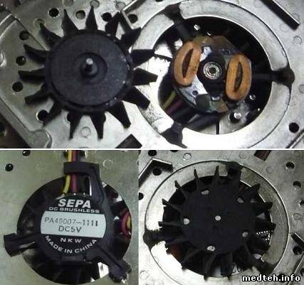

Приветствую всех ! 2 вопроса, требуется приобрести аккумулятор , у нас его на аппарате никогда не было даже не знаю как выглядит. На сайте http://powerbatt.ru/ можно подобрать почти любой, только бы знать какой.
И второй вопрос кто нибудь менял кулер на процессоре,чем можно заменить(начал греметь подшипник) по номеру на кулере в интернете ничего нет,покупать у GE полагаю дороговато получится.
WitemonahДата: Вторник, 12.Мар.2013, 21:41 | Сообщение # 347
У вас сообщений: 75
Гомель
Перепишите характеристики кулера, и закажите через инет!!!
fred1Дата: Среда, 13.Мар.2013, 12:26 | Сообщение # 348
У вас сообщений: 551
Анапа
PA 49007-1111
DC 5 V
только нет такого в интернете,данные переписаны с вентилятора

fred1, Фото вентилятора

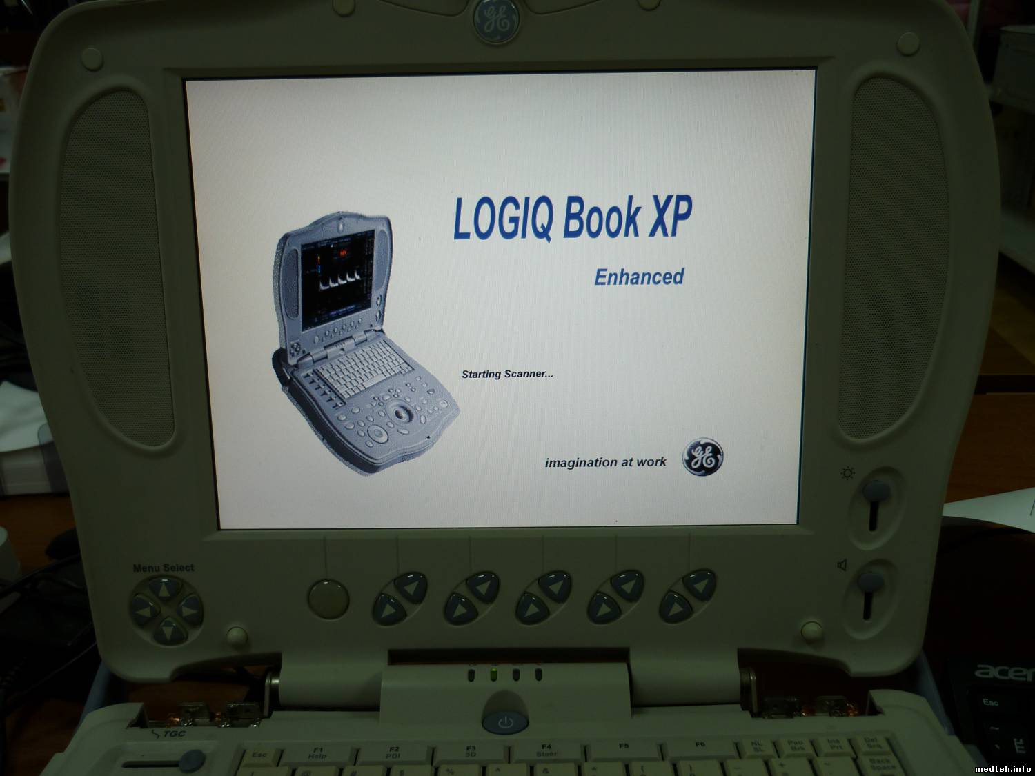

Проблема в том , что посыпался хард, ну и как следствие, все умерло. Нашел образ харда, на страницах этого подфорума, Shadowcar. Нашел винт на 60 Гб. Залил образ на хард. Система стартует доходит до первого скрина (Logiq Book XP Enhanced --- Starting scanner ...) и повисает. Мысли конечно есть, что может быть, но проблема в отсутствие того или другого. Дисков конечно же в комплекте не было (б.у). Кто сталкивался подскажите. Заранее спасибо.

С бубнами и плясками переустановил ПО. После перегрузки выдаёт Invalid SN и предлагает ввести код лицензии.Кодов лицензии у меня почему-то два разных.Один срисовал с optionkeys софта который был на аппарате.Другой с бирки на днище аппарата.Записался после установки код №1.Файла serialnumber в новом ПО не существует. Пробовал его туда его внести - без результатно. Пробовал разные комбинации кодов и СН - то же самое.
Подставил другой хард, вкатал в него базовую программу, а с него не хочет грузится вообще. Поделил я его по схеме,как писали на форуме,диск С - загрузочный, вижу на компе всё,что должно там быть, а аппарат не видит софта.
Подскажите люди добрые, куда копать и шо делать?
Разобрался сам.
Таки надо программу ставить с чистого листа, чтобы потом не махаться.Первый раз я ставил поверху и шото по кусалось.Сегодня форматнул хард и после переустановки, прога повела себя как в книжке писано, аппарат заработал.Для активации вгонял данные с наклейки на аппарате, ей верить таки надо.

Доброго времени суток.
аппарат Logiq Book XP (May 2007) Серый с синими вставками (прорезиненные).
Options Key есть, на нижней части аппарат.
Проблема в том , что посыпался хард, ну и как следствие, все умерло. Нашел образ харда, на страницах этого подфорума, Shadowcar. Нашел винт на 80 Гб. Залил образ на хард. Система стартует доходит до первого скрина (Logiq Book XP Enhanced --- Starting scanner ...) и повисает. Кто сталкивался подскажите. Заранее спасибо.
