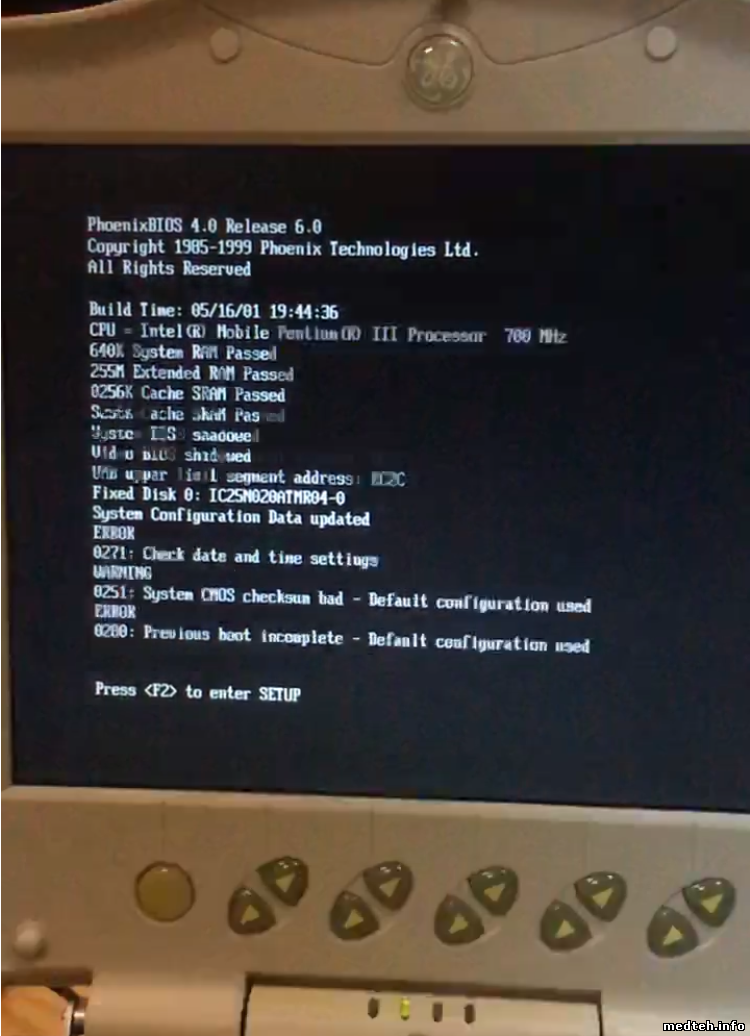

alex77Дата: Вторник, 19.Дек.2017, 17:42 | Сообщение # 602
москва
Нажимаю кнопку включения, начинается загрузка, далее аппарат выдаёт ошибки (фото во вложении) и тут же отключается.
Батарейку менял, заходил в биос и устанавливал дату и время - не держит. Проблема не исчезает.
В чем может быть дело?
Аппарат 2004 г.в.
Сообщение отредактировал alex77 - Вторник, 19.Дек.2017, 17:44
MAPPER_1222Дата: Вторник, 19.Дек.2017, 17:47 | Сообщение # 603
У вас сообщений: 453
Инженер и этим всё сказано...
А загрузку с диска в биосе выставляли? ...
olko13Дата: Вторник, 19.Дек.2017, 19:28 | Сообщение # 604
У вас сообщений: 825
Львов
Винт проверяли на вшивость?
Если да, и он живой я началбы роздумывать над проблемой самого биоса и возможность замены микросхемы биоса

alex77Дата: Среда, 20.Дек.2017, 17:21 | Сообщение # 606
москва
проверил, всё в норме
Цитата Alexmik ()
Пересобрать и проверить батарейку вольтметром и весь ее путь .
попробую
Цитата MAPPER_1222 ()
а загрузку с диска в биосе выставляли ?
да
AlexmikДата: Четверг, 21.Дек.2017, 16:35 | Сообщение # 607
У вас сообщений: 198
литотриптор Dornier
Одесса
Вспомнил еще одну фишку, снимите аккумулятор и запустите без него.
Anakonda2aДата: Четверг, 21.Дек.2017, 16:51 | Сообщение # 608
У вас сообщений: 508
Инженер по Т.О. мед. техники
Подольск
Ошибка контрольной суммы биоса. Сбросить биос по дефолту. Если есть перемычка то перемкнуть на пару секунд, если нет, то вынуть батарейку и оставить на сутки.
Если не поможет, замена чипа биоса, но для этого нужно иметь дамп биоса и программатор. Перед сбросом посмотрите, что там стоит (в настройках), что-бы потом не пришлось мучительно долго конфигурировать.
Все это при условии, что батарейка не ниже 2,9v.
Запуск без батарейки, если она совсем не в нуле, мало поможет.
Сообщение отредактировал Anakonda2a - Четверг, 21.Дек.2017, 17:14

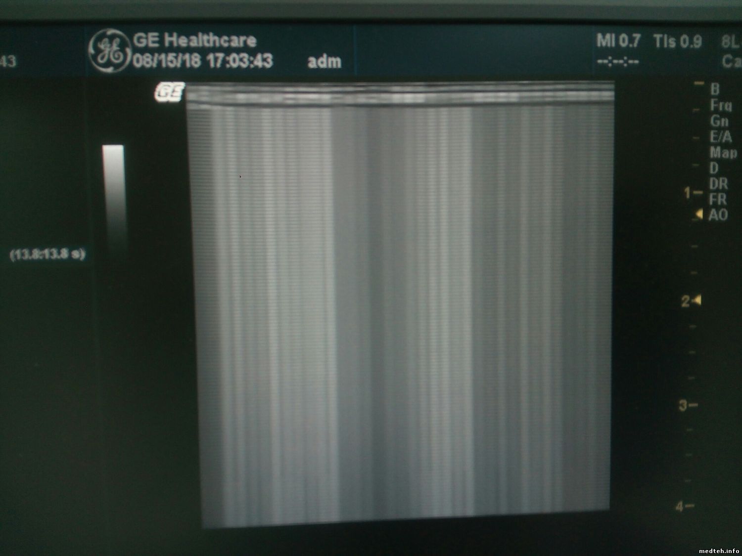

aaaaa-razДата: Вторник, 10.Дек.2019, 10:22 | Сообщение # 633
Севастополь
Вопрос знатокам: в наличии 2 аппарата logiq book 2003 и logiq book xp 2007, из этих 2-х аппаратов собран один рабочий с версией софта r2.1.5. От logiq book 2003 остались датчики 10LB-RS и 3C-RS. 3C-RS на logiq book xp работает, 10LB-RS не работает. При включении в разъём выскакивает сообщение "unsupported probe". Из скудного описания датчика ясно, что 10LB-RS идёт на logiq book, но есть мнение, что датчик должен работать и на logiq book xp. Кто пробовал?
Замена софта на другую версию решит проблему?
AlexmikДата: Пятница, 27.Дек.2019, 13:32 | Сообщение # 634
литотриптор Dornier
Одесса
Линейка не определяется если напрямую с лоджик бука на ЛБ ХР. Пока не экспериментировал, но думаю, что можно подсунуть файлы от линейки с вер 2.0.3. в 2.1.1. Линейные датчики отличаются по внешнему виду и очевидно машина их по разному определяет.

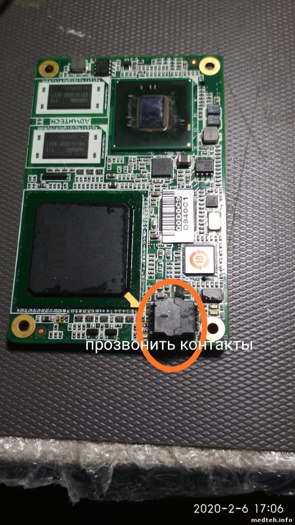

limatДата: Воскресенье, 09.Фев.2020, 19:47 | Сообщение # 635
У вас сообщений: 69
инженер систематехника
махачкала
Доброго времени суток!
Logiq Book XP 2011 года.
На плате процессора SOM 7562F1-S6A1E оторвана микросхема памяти, кто может прозвонить контакты куда они ведут, или может у кого есть схема?
Буду очень благодарен. Заранее спасибо.
Фото платы приложил.

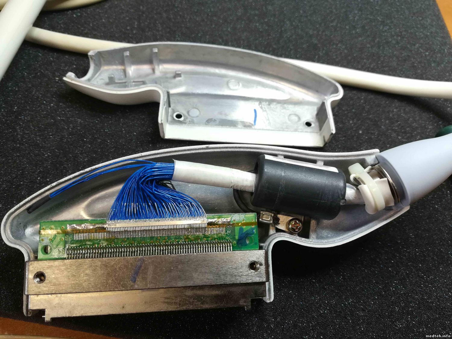

DenisZДата: Вторник, 20.Окт.2020, 16:23 | Сообщение # 636
Минск
Минск
Доброго дня всем!
В датчике E8C-RS (для LogicBookXP), какими-то мастерами были безвозвратно удалены перемычки, которые говорят аппарату об подключенном датчике.
Может кто-то имеет фото этой платы для конкретного датчика или может вызвонить их наличие. В свою очередь готов поделиться расположением перемычек для 3С-RS.

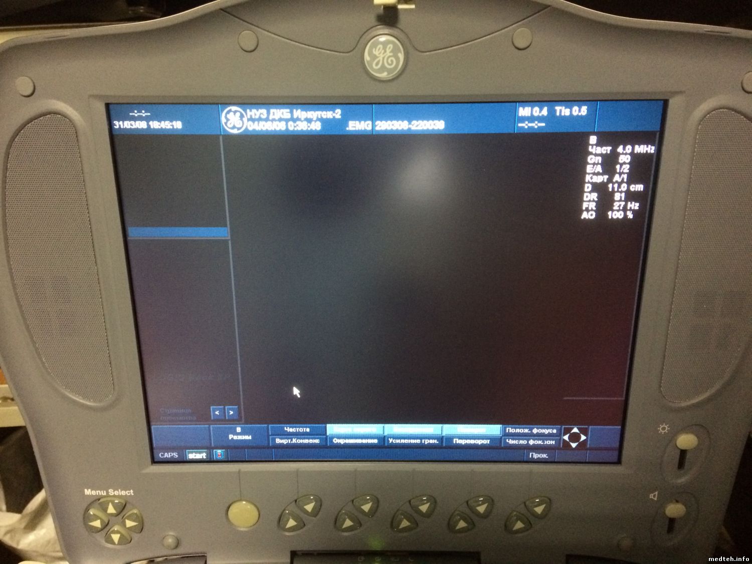

SpbДата: Понедельник, 20.Дек.2021, 18:48 | Сообщение # 640
пациент
Санк-Петербург
Новая напасть (аппарат грузится с SSD, но после, примерно, через 10-30 мин начинаются артефакты и перестаёт определять датчик.
Не помогает перегрузка и смена датчика.
