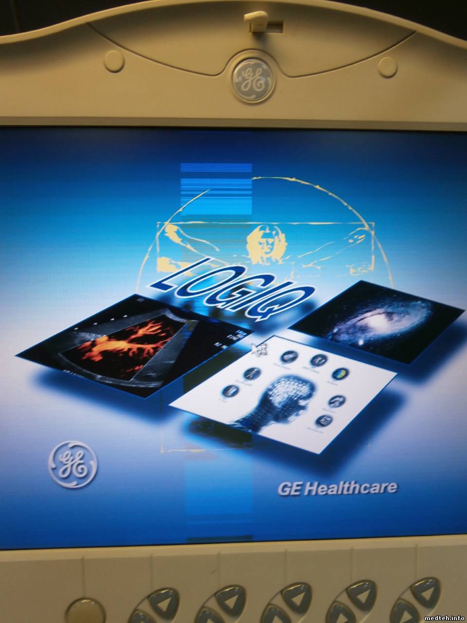

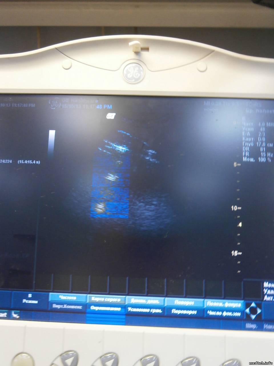

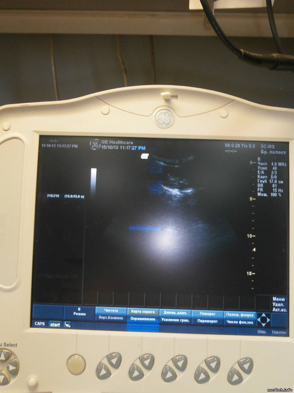

Доброго времени суток!
На экране аппарата вертикальная полоса (фото).
Шлейфы в норме, может что-то с видеокартой? Может кто сталкивался с такой проблемой, подскажите как бороться?
DenkotДата: Суббота, 19.Окт.2013, 08:05 | Сообщение # 363
Diman_f
что сделать в первую очередь - подключить внешний монитор к разъему на задней стенке
если там изображение в порядке - это не видеокарта, это дисплей аппарата виноват.
если там такой же дефект - то тогда думать про замену MST или ее ремонт, так как видеокарта интегрирована в MST

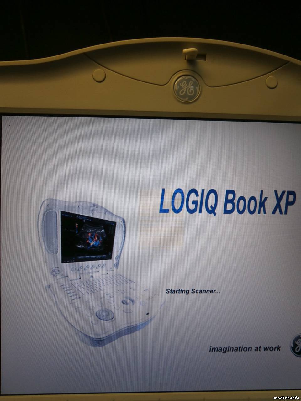

Спасибо Denkot за образ. Залил, установил - и ВИСИТ в приветственном экране. Что делать с маленьким монстром далее??? unknown На диске F_Swap прописал в Serialno свой номер: seriaNo: 593822wx2,
BEKTC-42KDZ-V9ZEG-UQWFT-NJ586 = Как его вывести из сумрака???

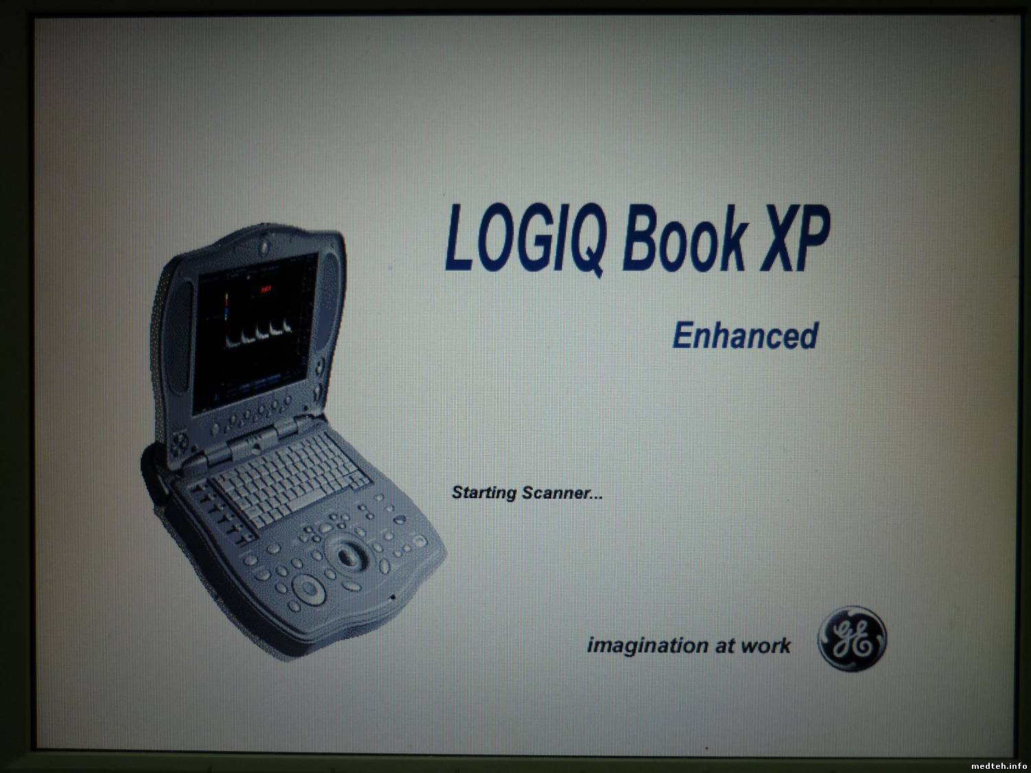

Ещё раз переустановил, ОПЯТЬ висит в начале загруза starting scanner.
Есть у меня старый HDD, с его папками и файлами - может их подменить в папке Windows??? Как вариант... аааааааааааа unknown

у вас винда не прогружается до конца, видимо, какое-то устройство или файл завешивает ее
разберитесь сначала с ней, а потом уже ключи и т.п.
Аппликейшен грузили? или это голый Base у вас висит? Непонятно из описания.

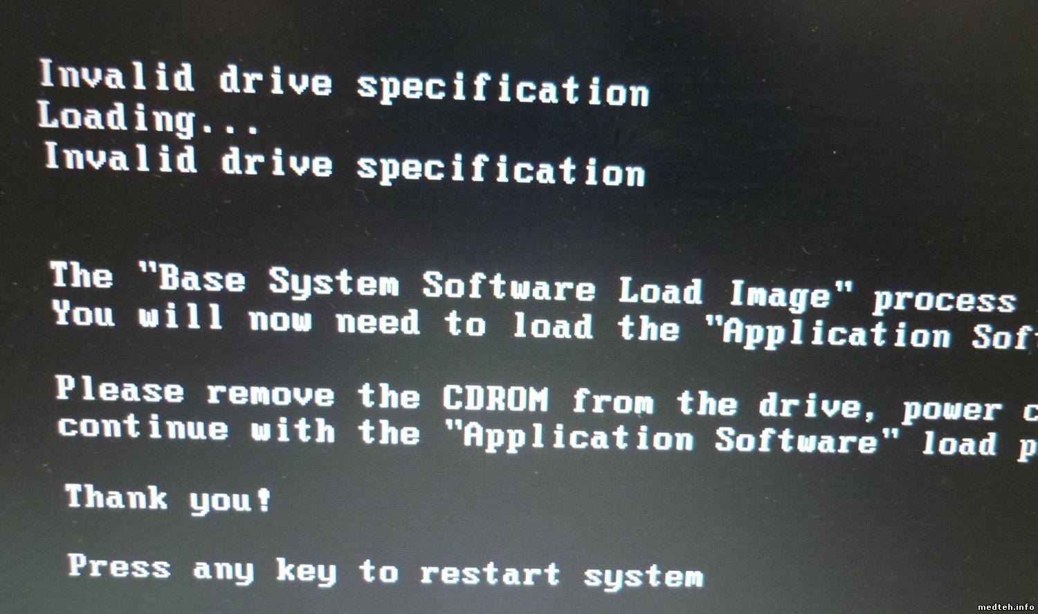

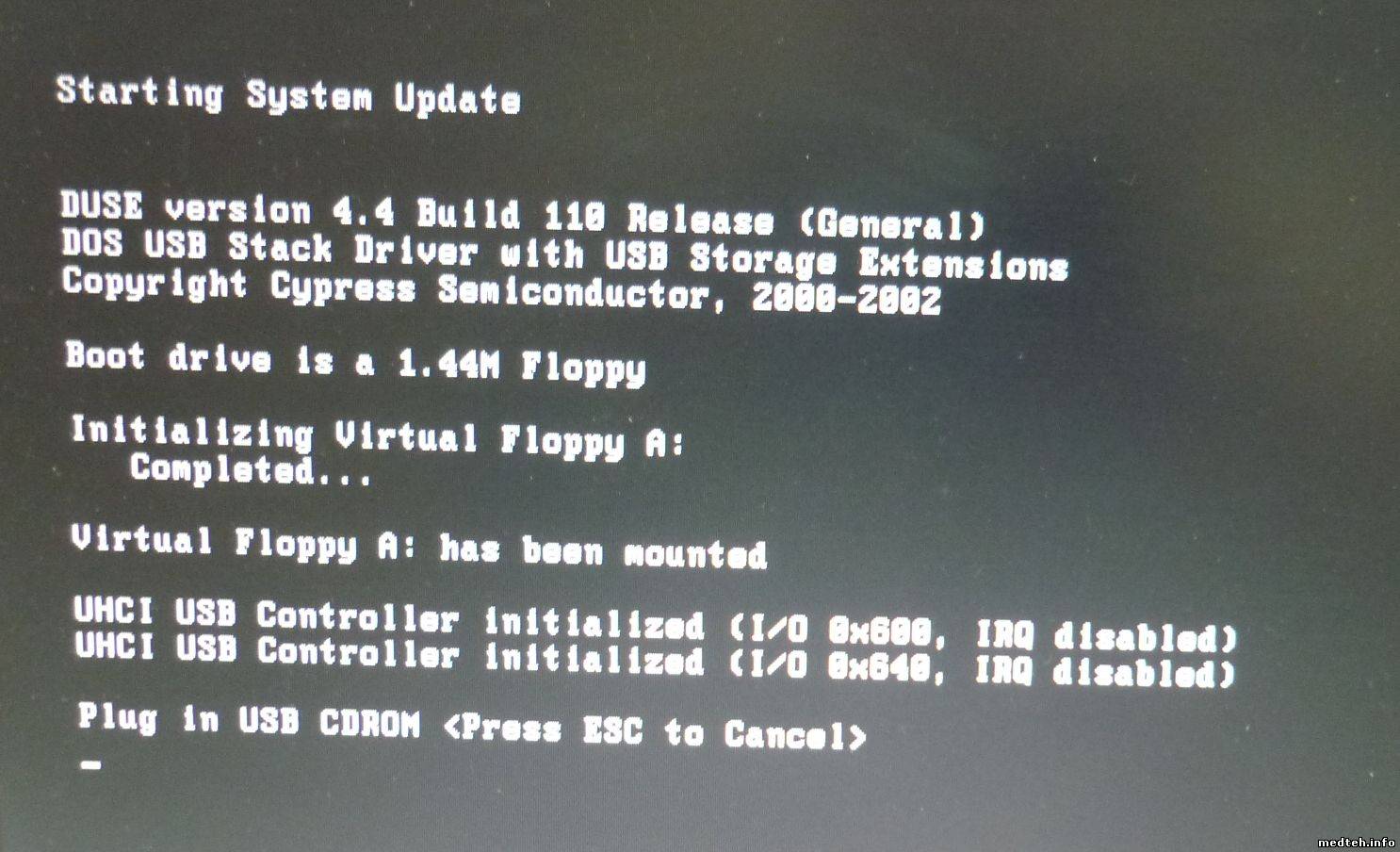

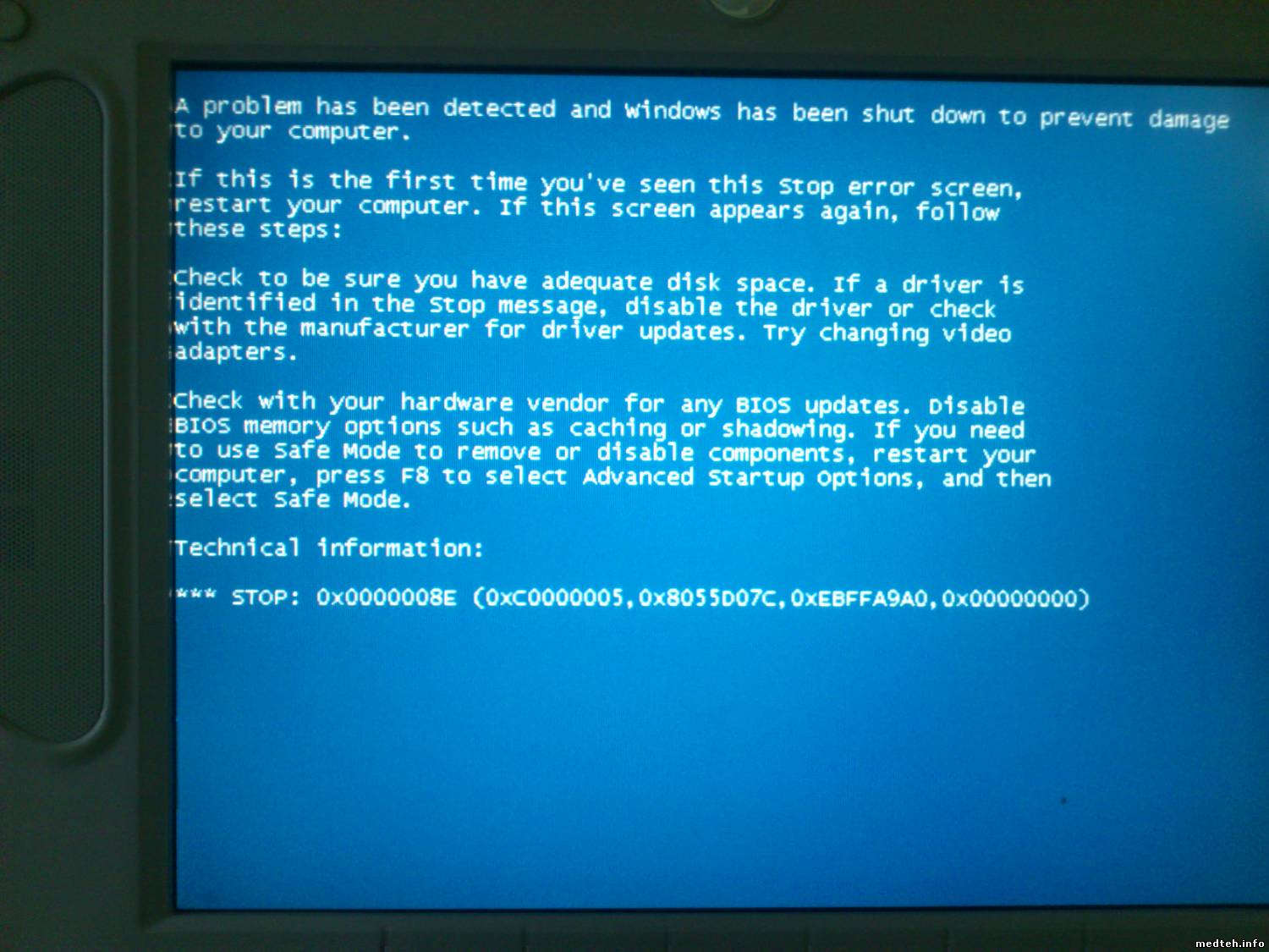

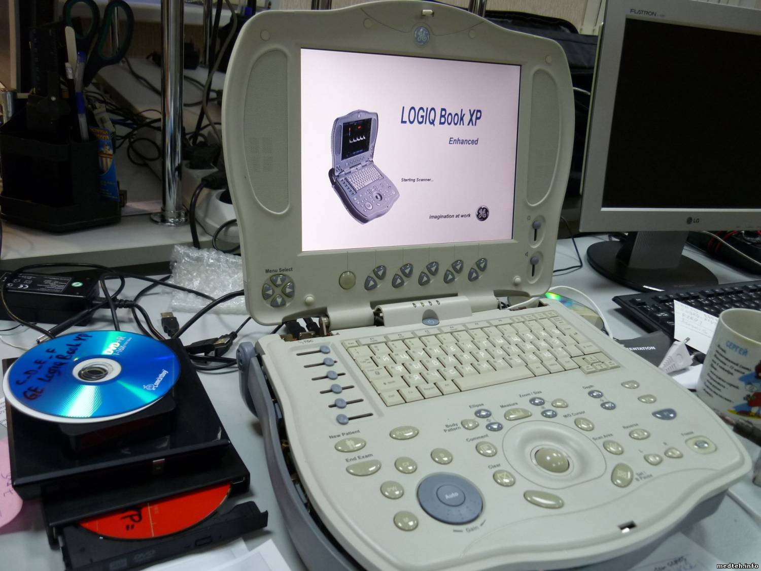

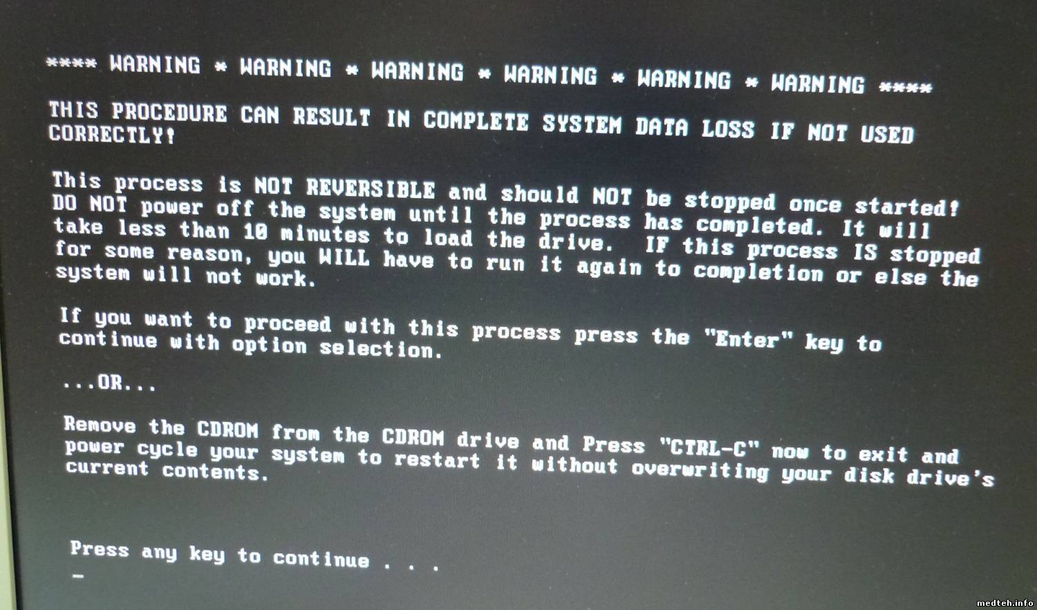

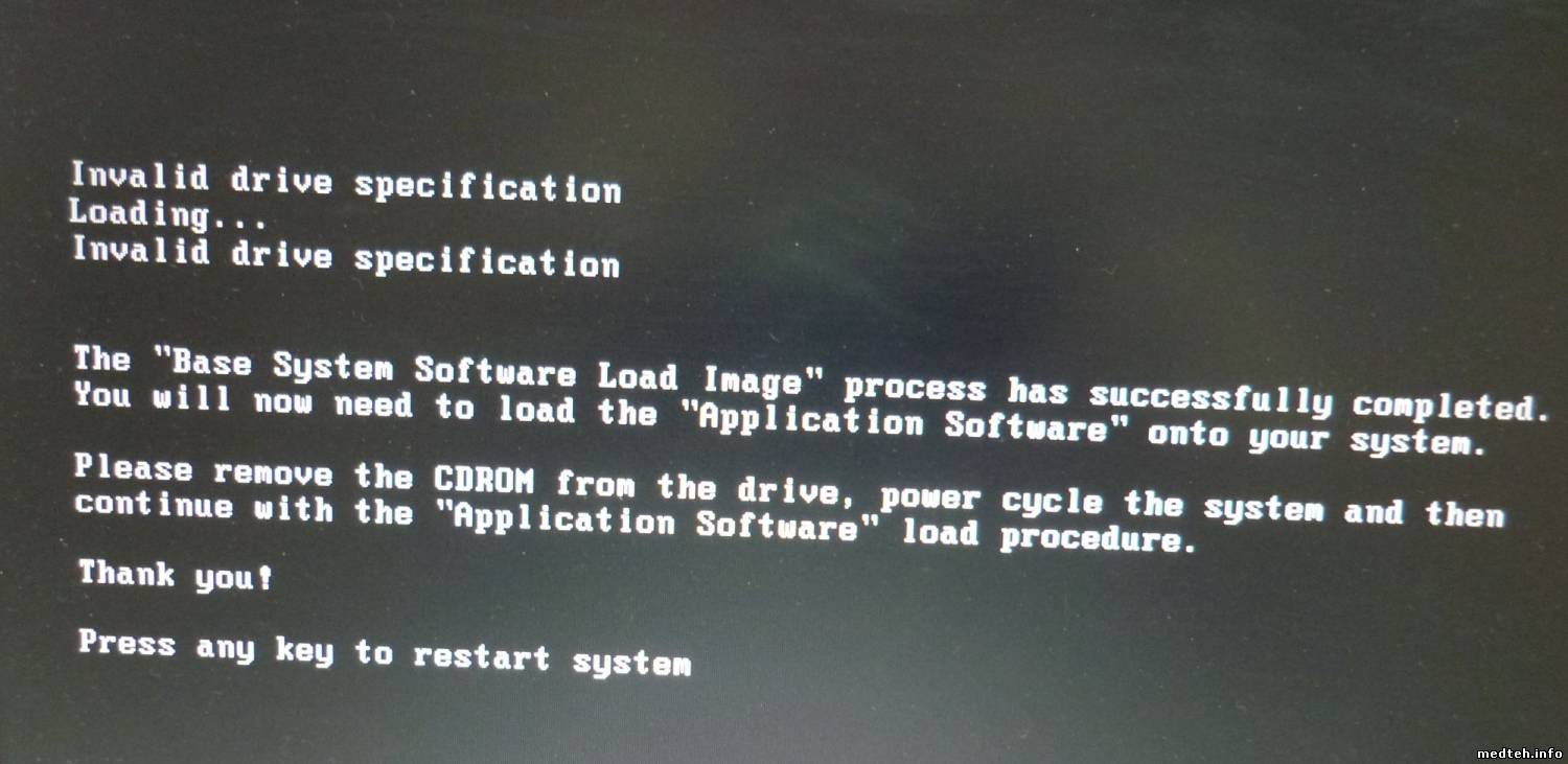

Странно, сейчас попробовал 1) Base Image 2.1.0 +2) Application 2.1.0 = висит , на App даже не реагирует (Заставка висит), чёрного экрана нет.

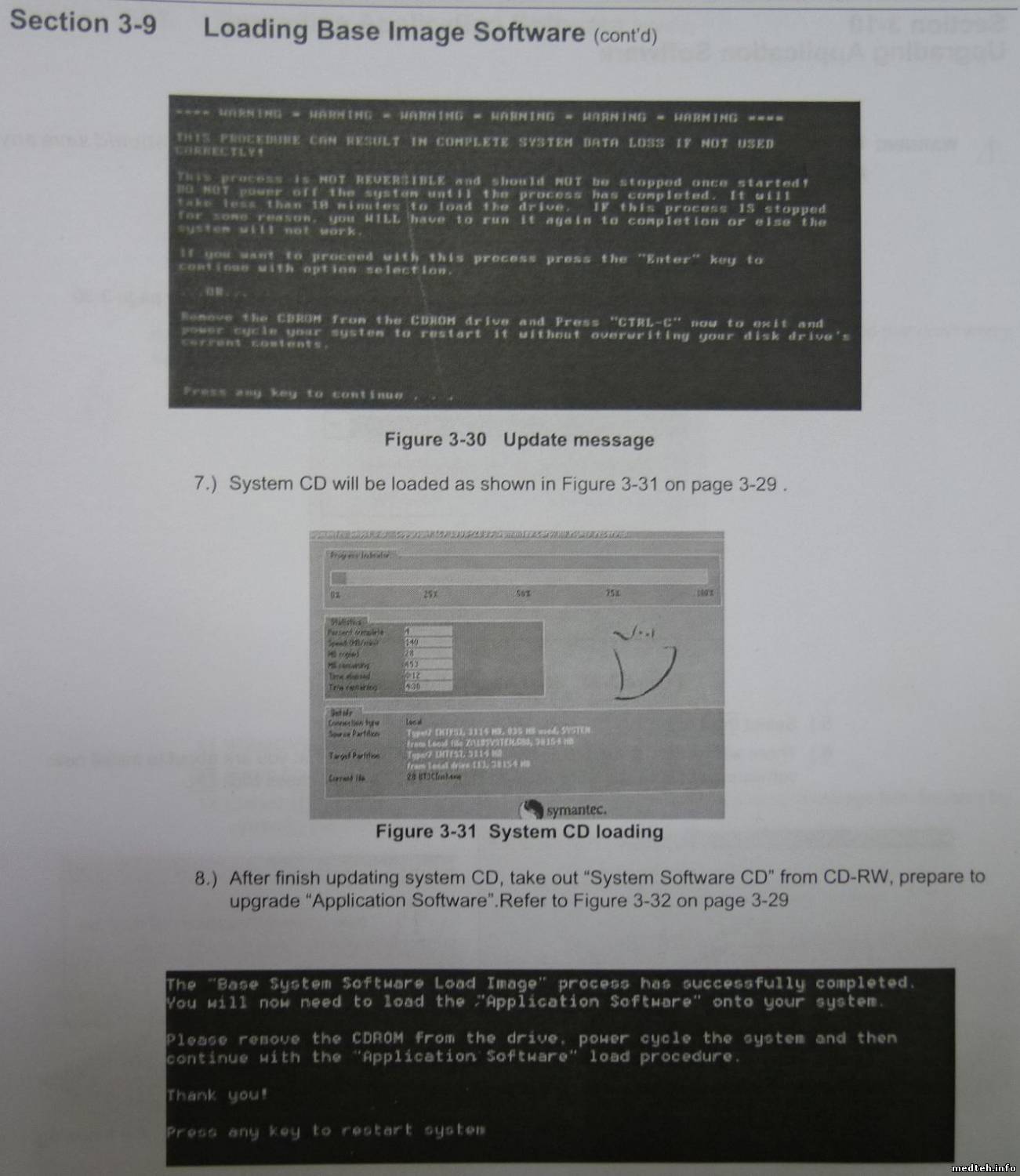

Изучаю Service Manual - там порядок таков: 1) вставляю диск Base>esc>далее бла-бла примерно 10 минут загрузки (на чёрном фоне)> далее выходит интерфейс GHOST (на картинке видно)> загруз проходит и нужно вставить в сидюк Application =далее счастье!!!
У меня же не выходит на 2-ом этапе интерфейс GHOST и я не вижу процесс загрузки (фото прилагаю)
Последняя ФОТО с экрана меня настораживает...!!!
0567385.jpg (195.3 Kb) · 7148767.jpg (128.4 Kb) · 9739712.jpg (183.1 Kb) · 6397149.jpg (144.0 Kb) · 7433360.jpg (95.3 Kb) · 5299571.jpg (130.8 Kb)

Надеюсь, залилось без ошибок - торопился.
Это просто зип-архив диска С. В расчете на то, что вы форматнете его, сделаете загрузочным - а дальше можно просто копировать содержимое архива в раздел. Остальные три раздела лучше тоже создать заранее и отформатировать - может статься, что винда при старте захочет свап на F положить, и он должен быть к этому готов.
DenkotДата: Пятница, 15.Ноя.2013, 15:39 | Сообщение # 388
постараюсь залить еще файловый архив 215
специально для вас
но уже не сегодня
правда тот - бэкап с работающего аппарата, так что будет пытаться грузиться сразу с аппликейшеном

Цитата Denkot ()
1) форматировать диск C, сделать его загрузочным, чтобы винда умела с него грузиться
2) распаковать файлы из образа Base на диск C
ООООО, чудо - оживился, на диске С из своего диска копирнул с заменой всю папку Dragon (т.к. там есть optionkeys.res)
Вроде открылся интерфейс УЗИ (почему то ЛЫСЫЙ), попробую щаз со старого Ж-Диска копирнуть другие диски Arhive, User, Swap
<Бубен у шамана, это главное good >
DenkotДата: Пятница, 15.Ноя.2013, 16:19 | Сообщение # 390
тот optionkeys, что на диске С - не канает, это тестовый, остался от разработчиков
хотя бук, насколько я знаю, аппаратно не защищен: серийник с клавиатуры прописывается чисто софтово
соответственно, в теории можно загнать серийник и ключи с прокачанного аппарата :)
хотя разница будет небольшая - набор опций на буке минимален
ладно, пытайтесь дальше...
желаю успеха :)
SenergyДата: Понедельник, 18.Ноя.2013, 11:15 | Сообщение # 391
У вас сообщений: 196
Инженер по сервису
DenKot!!! Огромное спасибище за помощь!!!! ВСЁ удалось, реанимировать с помощью Ghosta
Цитата Denkot ()
У меня простой вопрос.
Что мешает сделать так:
3) загрузить аппарат в рабочий стол (если загрузится).
пока аппарат не будет устойчиво грузить винду до рабочего стола - про апп можно забыть.
если вы все грузите кашей, то я хз что там происходит
добейтесь сначала загрузки голой винды
про штатный загрузчик можно забыть
тем более что он кривоват :)
Ghoshexp наш друг

kosta05Дата: Пятница, 06.Дек.2013, 23:46 | Сообщение # 399
urologist
город Святого Петра
Всем доброго времени суток!
Намедни крякнул наш Лоджик XP, поставка 2011 г.
На экране висит вот такой текст
И все... ни туда ни сюда....работа встала, горим!
Что это?
Как это победить?
Сообщение отредактировал kosta05 - Суббота, 07.Дек.2013, 00:10
DenkotДата: Суббота, 07.Дек.2013, 04:04 | Сообщение # 400
Цитата kosta05 ()
Как это победить?
Загрузиться с LiveCD или с флэшки
Проверить диски аппарата на предмет ошибок
Устранить, если возможно
Вынуть LiveCD или флэшку
Проверить, заработает или нет
Если нет - переустановить софт.
Выложить свежие диски из комплекта аппарата сюда.
