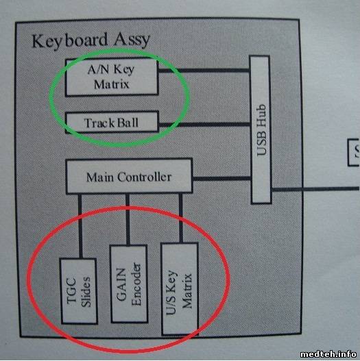

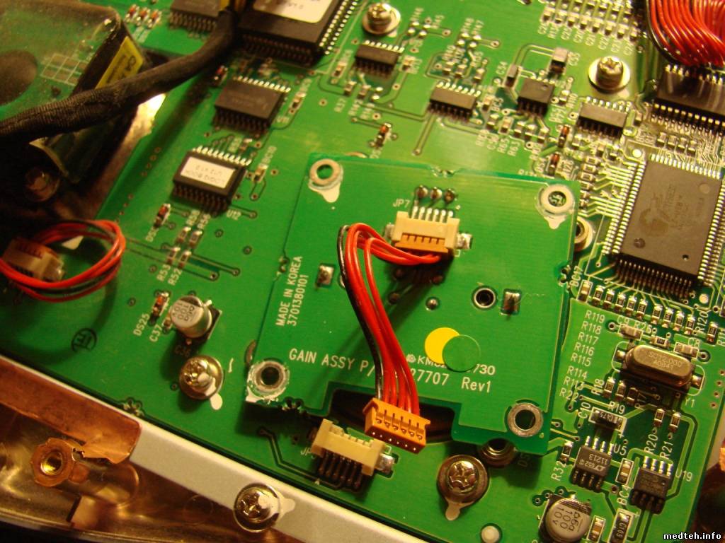

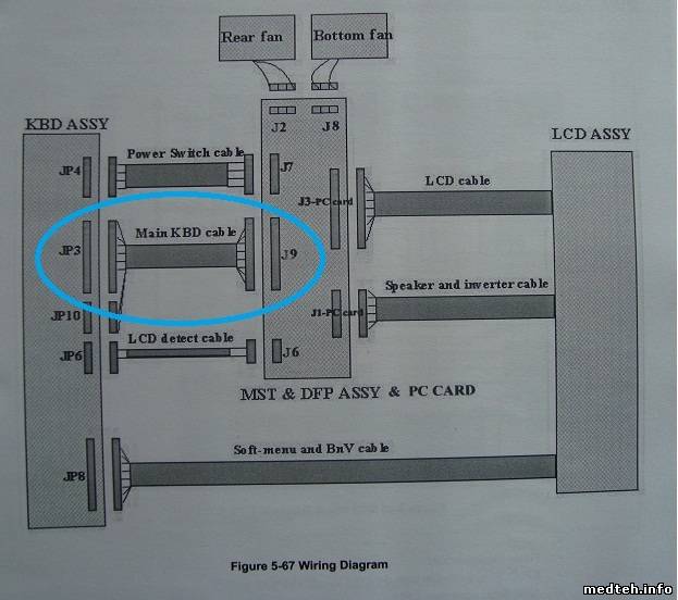

Картинка с датчика идет, трекбол и две его кнопки работают. Еще работает буквенно-цифровая клавиатура.
Больше не откликается ни одна кнопка - ни на корпусе, ни под экраном.
Ползунки регулировки усиления (слева от клавиатуры) на картинку не влияют.
Шлейфы проверил, пару раз переставил софт. Результат никакой. unknown
Поделитесь, пожалуйста, соображениями

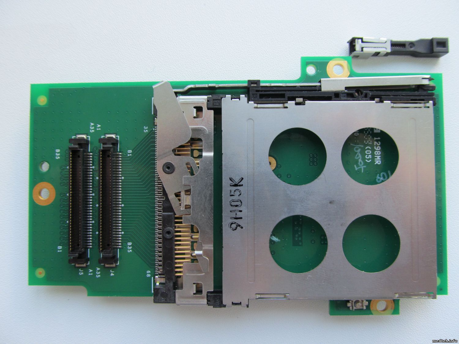

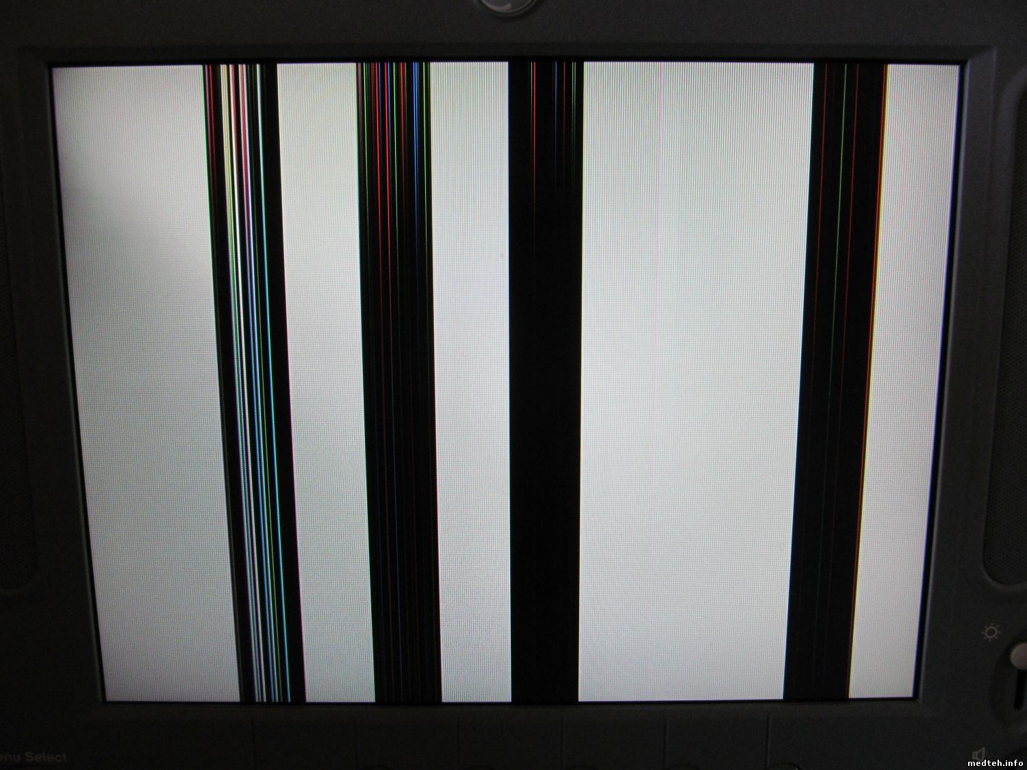

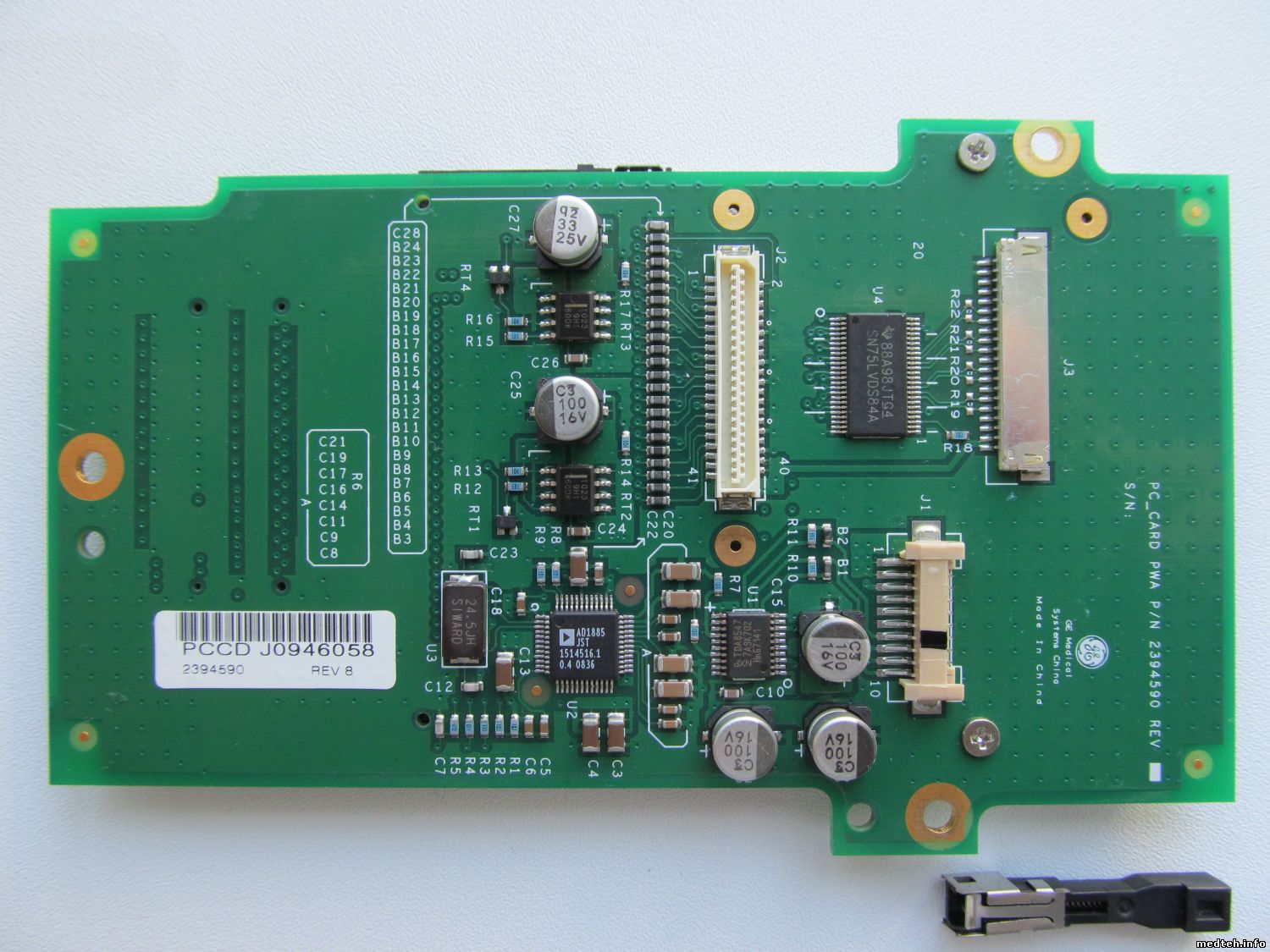

Есть аппарат УЗИ LOGIQ Book XP 2009 г.р., у которого не работает встроенный монитор.
Внешний, подключаемый к разъему SVGA сзади, работает нормально.
При осмотре платы для карты памяти (туда же и подключается встроенный монитор) нашёл отломок кнопки для извлечения карты.
Может эта кнопка чего там назамыкала, может ещё чего - не знаю.
Вопрос такой: реально такую плату где-нибудь найти или починить?

Вертикальная?Горизонтальная?Где скрин?Есть подозрение,что имеет место быть паразитная модуляция по питанию.
MeL$Дата: Четверг, 01.Янв.1970, 03:00 | Сообщение # 25
У вас сообщений: 296
Инженегр
Кологрив
дык было же на форуме чтото подобное с бук хп - поищите
там в шлейфе всё дело оказалось
Denkot точно скажет

dgynДата: Четверг, 01.Янв.1970, 03:00 | Сообщение # 30
ремонтник
Луганск
походу просто вышла жк матрица ещё может просто тупо шлейф на матрицу шлейф можно прозвонить

STarasДата: Четверг, 01.Янв.1970, 03:00 | Сообщение # 36
6) снять образ HDD
STarasДата: Четверг, 01.Янв.1970, 03:00 | Сообщение # 37
Отвинчивание самой платы и железяки, на которой плата, ничего не дали.
Пришлось
Quote (STaras)
Приложить усилие
Пластмассовое колечко на самом регуляторе сидит на четырех защелках.
Quote (РОМУЛ)
отпаять два жирненьких вывода
пришлось вместе с тремя худенькими - уже для ремонта самого регулятора - захезался по типу программного переключателя в видеомагнитофоне.

SolarДата: Четверг, 01.Янв.1970, 03:00 | Сообщение # 40
У вас сообщений: 47
Kazan
Да, это на мой вопрос и был ответ.
И шлейф этот (как и другие) я старательно подергал-пошевелил.
Получил, соответственно, большую серию сообщений по низу экрана: "клавиатуры нет" - "клавиатура есть" и т.д.
Но ведь шлейф этот - общий для всех кнопочек аппарата (второй рисунок).
И часть этих кнопочек работает, а часть - нет (первый рисунок).
Алфавитно-цифровая клава и требол работают, а все функциональные УЗ-кнопки, ползунки TCG и энкодер усиления - нет.
Вроде бы получается, что беда в этом "Main Controller" на первом рисунке.
Но где это чудо в приборе - непонятно. И, самое главное, делать-то чего???
Сообщение отредактировал Solar - Вторник, 17.Апр.2012, 13:04
