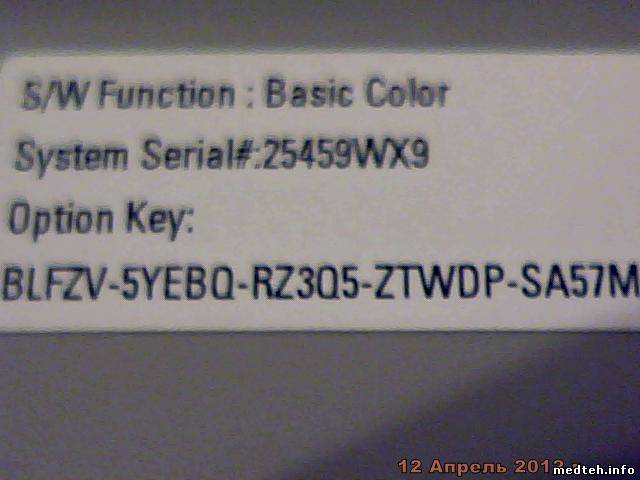

на нижней крышке УЗИ аппарата есть табличка , смотрите на картинку - это код лицензии на Logic Book XP ?
ShadowcarДата: Четверг, 12.Апр.2012, 23:48 | Сообщение # 293
У вас сообщений: 82
ученик
Северный Кавказ
Да, это и есть код лицензии, он нужен будет при установке Application Software. После успешной инсталляции аппарат перезагрузится и попросит ввести серийный номер а затем код лицензии (Option Key). Система проверит на соответствие серийника и лицензии и потом позволит загрузить приложение дальше.
Вот ссылка на Application Software:
http://www.4shared.com/file/agAuxv5b/application_image_210.html

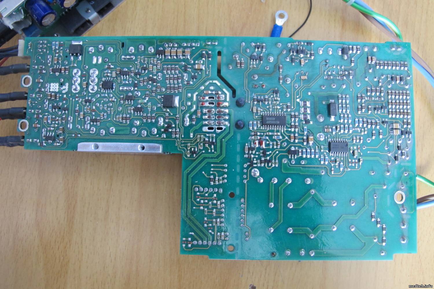

на материнской плате питания блока питания низковольтного AC3-TCCB-00 (на той, в которую втыкаются все модули:5В, 3,3В 12В). Что там было (в желтом кружке на фото)? И какой элемент должен быть припаян к двум выводам (фиолетовый кружок)? Резистор 10 Ом?
Может, схема у кого есть, чтобы глянуть? Это цепь подачи напряжения на управляющий электрод тиристора

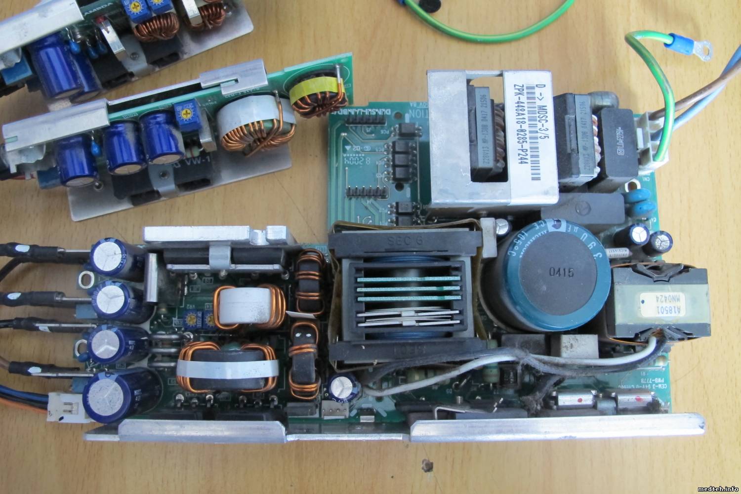

У меня лежат два блока питания – высоковольтный ALPHA 250S и низковольтный ASTM150A (который сажается в корзину)
А похожую плату я там не обнаружил. Завтра поеду посмотрю внимательно на сам аппарат. Самому интересно стало.
Можно поточнее где именно стоит данная часть Б/П?

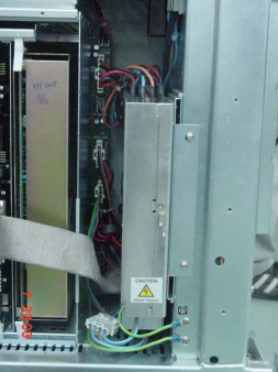

vfДата: Пятница, 20.Июл.2012, 19:29 | Сообщение # 314
У вас сообщений: 473
Quote (Sonnestorm)
Вот он, с треугольничком и проводами

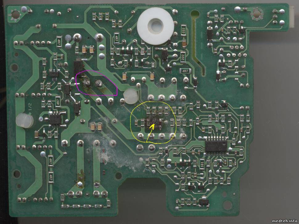

У меня создается впечатление, что у нас разные версии блоков питания. Выкладываю свой "с треугольничком и проводами" =)
Можете сфотографировать переднюю крышку - я перепишу версию, когда буду делать ТО, разберу отщелкаю нужный. Если у меня в пкарке такая машина конечно есть.

Есть ли после выпрямителя 220В резистор мощный ~ 10 Om? К нему подсоединены катод и анод мощного тиристора? Интересуют элементы цепи запуска.

Есть какие то силовые керамические - выпаяю, сообщу.

vfДата: Пятница, 17.Авг.2012, 22:21 | Сообщение # 319
блок починен установкой новых элементов взамен выгоревших согласно самопальной схеме. Тему можно закрывать.[hide]
