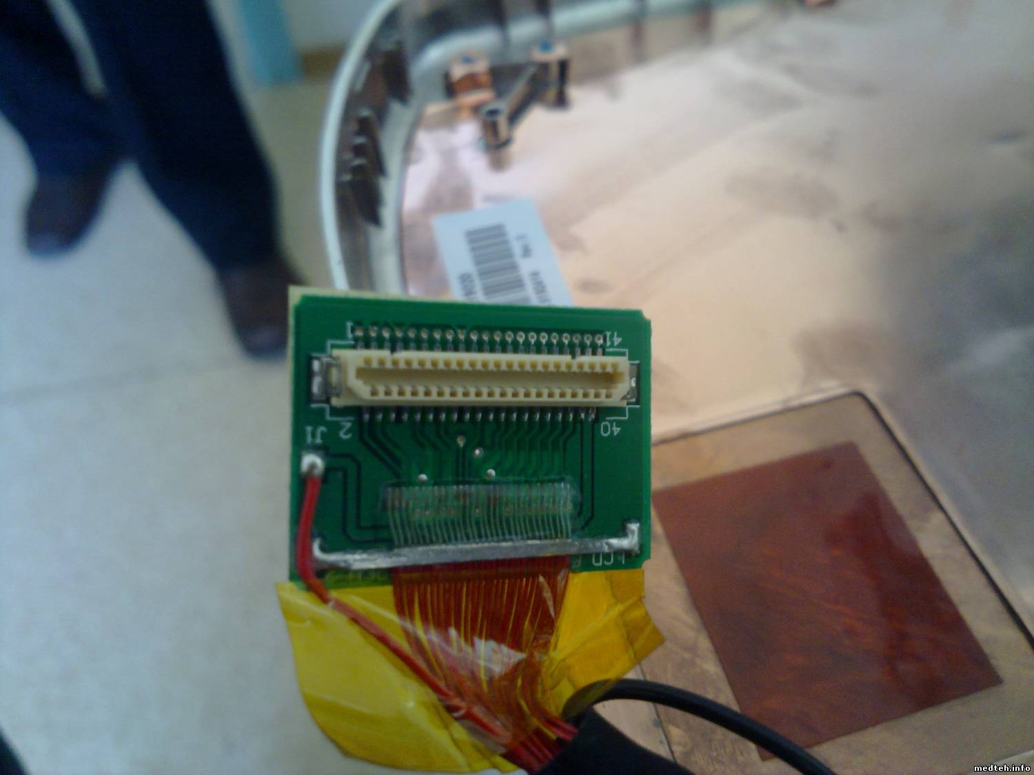

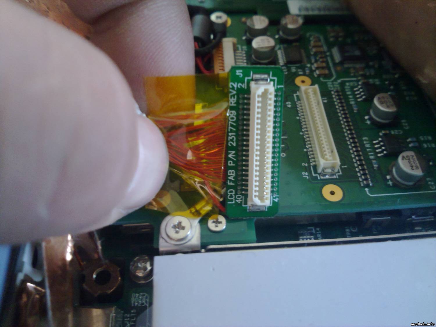

galaktikaДата: Среда, 14.Дек.2011, 00:31 | Сообщение # 243
У вас сообщений: 175
Зам. ген. директора по ТО
Таганрог
Доброй ночи
а как насчет шлейфа на LCD
часто летит?
есть аппарат в котором когда двигаеш верхнюю часть
то появляется то пропадает изображение
разобрал и явных повреждений шлейфа не увидел
там пару десятков проводников в экране каждый
