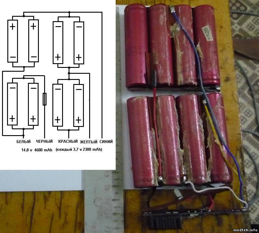

Столкнулся точно с такой проблемой , распоковал акумулятор, достал акумуляторы...
Они стандартные как у нотбуков , пошол купил 8штук, нужно спаять их точечной сваркой
по два , спаял все обратно ....ВСЕ АКУМУЛЯТОРЫ ДОЛЖНЫ БЫТЬ НОВЫЕ...
Поставил на заряд , на 40 минут в LOQIG , включаю и пробую на время работы автономно,
проработал почти полтора часа , непришлось даже переписывать EEPROM ....
