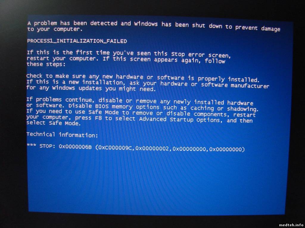

У кого есть диски с Base Software и Application Software версии R2.1.2 и кто может выложить их на обменник, т.к. те ссылки что выше в этой теме уже не работают.
Ну очень надо.
Вот что рисует:
DenkotДата: Суббота, 05.Фев.2011, 15:26 | Сообщение # 162
STaras, так винду с какой версии ставил?
или это картинка с неисправностью и еще ничего не делано?
STarasДата: Суббота, 05.Фев.2011, 16:23 | Сообщение # 163
Quote (Denkot)
- да, именно так. Только пыль попылесосил и винт открутил.
DenkotДата: Суббота, 05.Фев.2011, 16:26 | Сообщение # 164
Quote (STaras)
а винт читается? может его хотя бы чекдиском прогнать для начала?
и если читается, выдернуть оттуда все, что можно...
и еще: штатный CD дисковод есть?
может, попытаться загрузиться с BartPE или любого другого LiveCD и погонять проверку диска
STarasДата: Суббота, 05.Фев.2011, 16:34 | Сообщение # 165
Denkot, а кто его знает, читается или нет. Сейчас полезу по коробкам искать шнура, попробую все слить с него, что сольется.
Второй диск с софтом версии 2.1.0 скачал и записал на CD. А первый диск с образом винды пока скачать не могу в нашем селе. Позвонил куму в город - скинул ему ссылку, может у него получится.
DenkotДата: Суббота, 05.Фев.2011, 16:42 | Сообщение # 166
тогда ждем результатов. конечно, надо сливать максимум возможного
жаль, что так плохо с интернетом

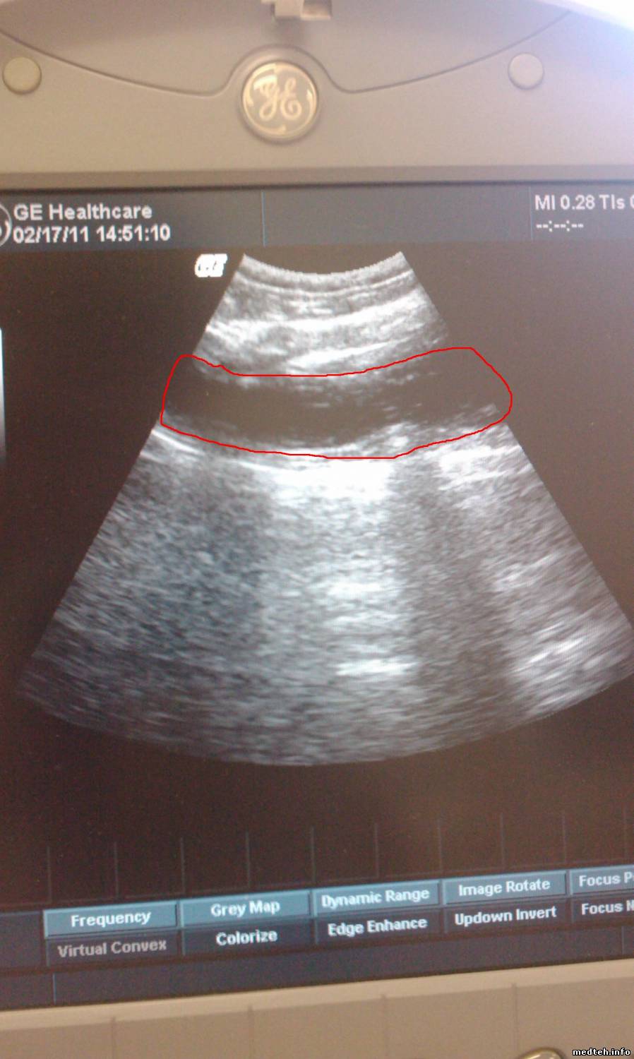

Установил программу, все запустилось вроде бы классно, отдал врачам. Позвонили сказали что не видят на экране что-то... Действительно, на экране часть изображения темная. По словам медиков это какие-то настройки. Подскажите пожалуйста что за настройки, где их делать и какие значения туда надо установить? Есть образ с прошлого винчестера, так что если это можно там где-то подсмотреть, скажите пожалуйста где?
DenkotДата: Вторник, 15.Фев.2011, 12:30 | Сообщение # 169
Quote (Triton)
картинку надо было сразу снять - и сюда
а так чего - на пальцах? какая часть? верхняя? нижняя? сбоку?
первым делом проверьте регуляторы TGC - такие ползунковые движки сбоку от клавиатуры
возможно случайно сдвинули какой-то из них
хотя врачи должны знать такие вещи, но на всякий случай напоминаю
при проблемах сложнее - картинки в студию
TritonДата: Среда, 16.Фев.2011, 06:27 | Сообщение # 170
Denkot, Верхняя часть экрана темная. Регуляторы TGS все на середине.
Картинку сейчас сделаю, поехал к аппарату
TritonДата: Среда, 16.Фев.2011, 07:03 | Сообщение # 171
Denkot, меня смущает то что перед сносом системы, если аппарат работает, нужно было сохранить настройки, я этого не делал, потому что аппарат не работал. Соответственно аппарат сейчас на настройках по умолчанию... а я не знаю какие настройки нужно сделать и где...

TritonДата: Четверг, 17.Фев.2011, 08:00 | Сообщение # 173
Наконец то я смог сделать фотографии... На фотографии красным обведена темная область, которая смущает врачей. Я не специалист в УЗИ даже и не знаю чей это глюк: датчика, программы, настроек
Причина редактирования: пользуйтесь тегами
Сообщение отредактировал Denkot - Четверг, 17.Фев.2011, 08:39
DenkotДата: Четверг, 17.Фев.2011, 08:14 | Сообщение # 174
Картинка ну точь-в-точь как если бы один из движков TGC сдвинули до упора влево...
покопайте пока в ту сторону.
- проверить движки
- подвигать движки и проверить, адекватно ли работает каждый. Может, какой-то не реагирует?
- если ничего не помогает, открыть аппарат и проверить все разъемы клавиатуры, обращая внимание на TGC, передернуть эти разъемы
При разборке снимается клава, отсоединяется разъем, возможно просто при сборке контакт не прижался
Проверьте все это пока что.
Потому что если это не TGC, то это уже хуже...

TritonДата: Четверг, 17.Фев.2011, 08:54 | Сообщение # 177
покрутил все датчики TGC. Каждый из них отвечает за свою область на экране, делает ее более темнее или более светлее... второй сверху датчик ( примерно он и отвечает за темную область, которая обведена на рисунке реагирует довольно странно... он не меняет темную область, он меняет все картинку... причем четко до половины движения датчика, т.е. движемся датчиком слева на право: до середины вообще нет изменений, после середины меняется вся картинка
причем все остальные датчики при движении влево делают картинку более светлее, а этот наоборот темнее
DenkotДата: Четверг, 17.Фев.2011, 08:58 | Сообщение # 178
угу. вот теперь открываем и пляшем от блочка TGC через клавиатуру в основной блок.
проверяем разъемы TGC-клава и клава-основной блок
передергиваем, включаем, смотрим
если не помогло, пробуем отключить блочок TGC от клавы и в таком состоянии включаем и наблюдаем картинку - изменилось ли что-нибудь, если TGC отсутствует. дифференцируем таким образом неисправность TGC от неисправности в клаве и основном блоке.
если я правильно помню, то нормальная работа, когда влево - делает темнее, вправо - светлее (как бы не соврать, аппарата нет под рукой)
TritonДата: Четверг, 17.Фев.2011, 09:19 | Сообщение # 179
Разобрал аппарат. Плата TGC подключена к клавиатуре шлейфом, сидит вроде плотно
DenkotДата: Четверг, 17.Фев.2011, 09:21 | Сообщение # 180
не перевернуто ничего? не пойму, почему задом наперед работают.
хотя там перевернуть сложно - ключик
сам разъем клавы тоже имеет значение, кстати, остальные органы управления нормально работают?
TritonДата: Четверг, 17.Фев.2011, 09:26 | Сообщение # 181
во. плотнее подоткнул разьем, ползунок который раньше не работал, но теперь другой не работает :)
DenkotДата: Четверг, 17.Фев.2011, 09:27 | Сообщение # 182
Quote (Triton)
отлично, я так и думал - сам намаялся в свое время с внутренними разъемами клавиатуры LBook
если перетык приводит к изменениям, проблема явно где-то там
TritonДата: Четверг, 17.Фев.2011, 09:32 | Сообщение # 183
а что с ним можно сделать теперь?
DenkotДата: Четверг, 17.Фев.2011, 09:37 | Сообщение # 184
добиться, чтобы все законтачило
вплоть до прозвонки тестером каждого контакта индивидуально
TritonДата: Четверг, 17.Фев.2011, 09:38 | Сообщение # 185
добился... Ураа.... поросто видимо отходит в каком то месте
Denkot, СПАСИБО огромное!!!! drinks

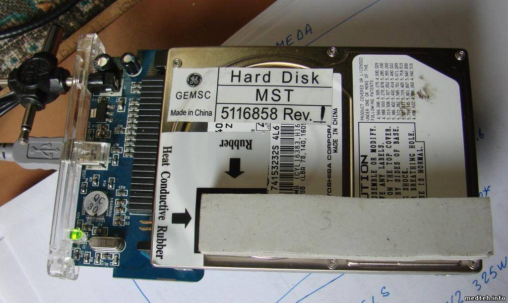

По части теплоотвода процессора: между процем и радиатором должна быть проложена спец. резинка!!!
Если ее нет, то образуется воздушный зазор и проц не охлаждается.
Если резинка утеряна, набить туда горку термопасты и в таком виде скрутить.
