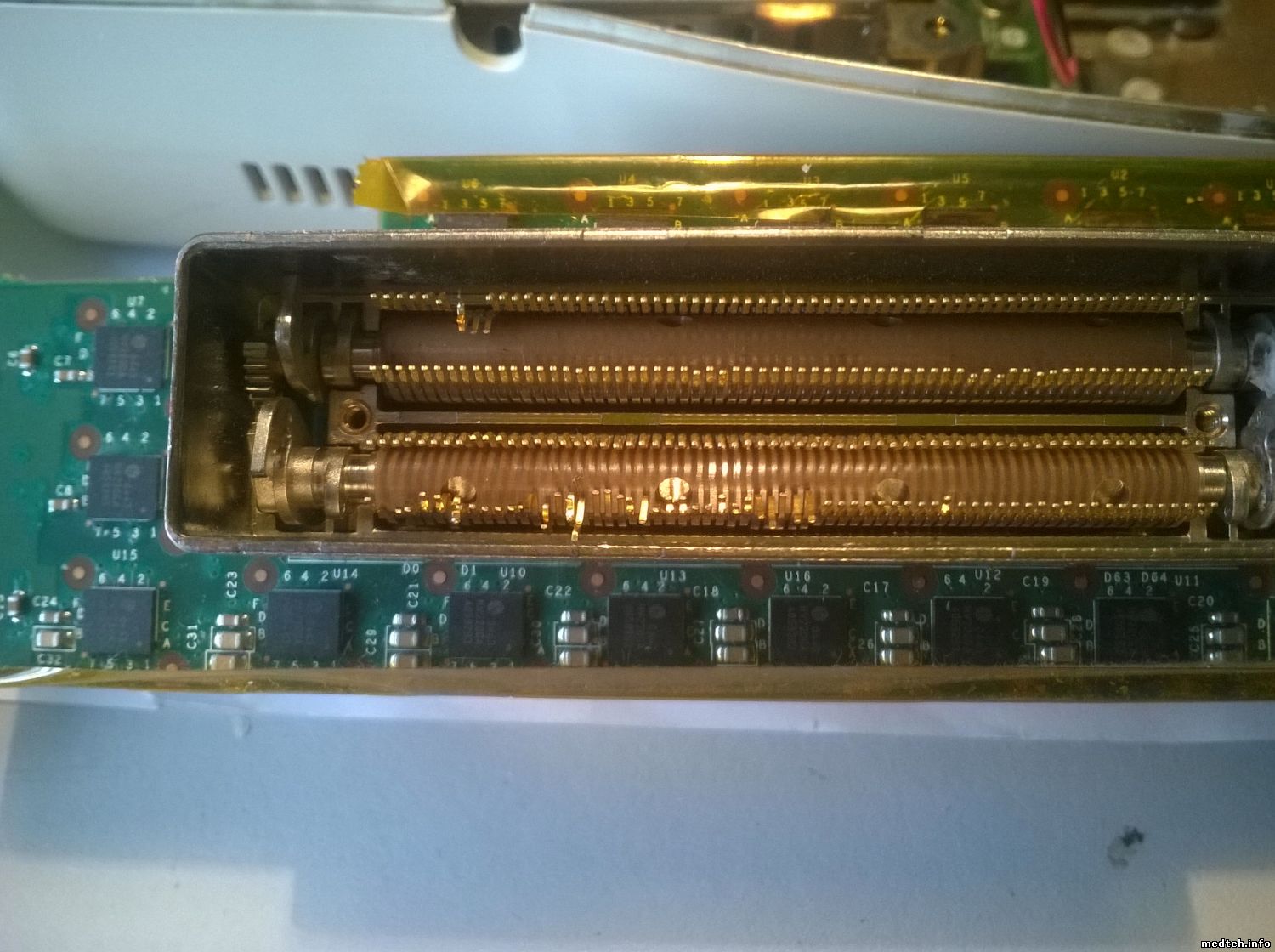

Добрый день, уважаемые коллеги. Пришёл аппарат на ремонт с замятыми ламелями в разъёме. Несколько сломаны. Аппарат не видит датчик. Видимо, среди повреждённых есть контакты, которые общаются с мозгами в разъёме датчика. p/n платы 2394589.
Думаю попробовать пересадить здоровые пластинки на место сломанных. Пока не добрался до места крепления пластинок, так что пока не знаю: возможна ли вообще пересадка. Если кто-то сталкивался с подобной проблемой, просьба поделиться опытом.
МастерБакуДата: Четверг, 11.Дек.2014, 17:40 | Сообщение # 457
nea думаю надо менять весь узел.
http://ersplus.ru/index.p....mid=194
http://medsensor.ru/data...._SM.pdf
http://engineering-ru.livejournal.com/222414.html
