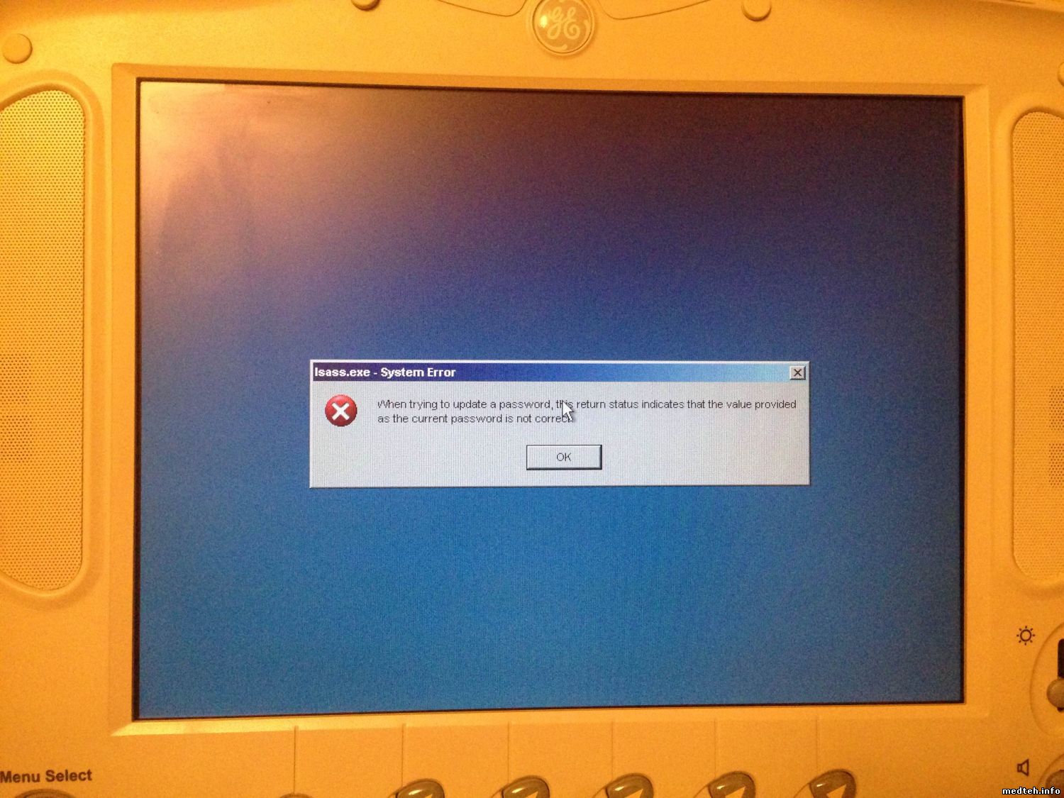

gelikaonДата: Воскресенье, 27.Дек.2015, 23:48 | Сообщение # 536
У вас сообщений: 128
инженер по медицинскому оборудовани
Минск
И может кто-нибудь сталкивался с подобной проблемой?(см.фото)
Игорь1234Дата: Понедельник, 28.Дек.2015, 18:34 | Сообщение # 537
Харьков
Это системная ошибка. Возможно, после попытки восстановить раннюю версию загрузки. Перезаливайте ПО. У меня загрузился через ИДЕшный СД привод через переходник ИДЕ_ЮСБ.

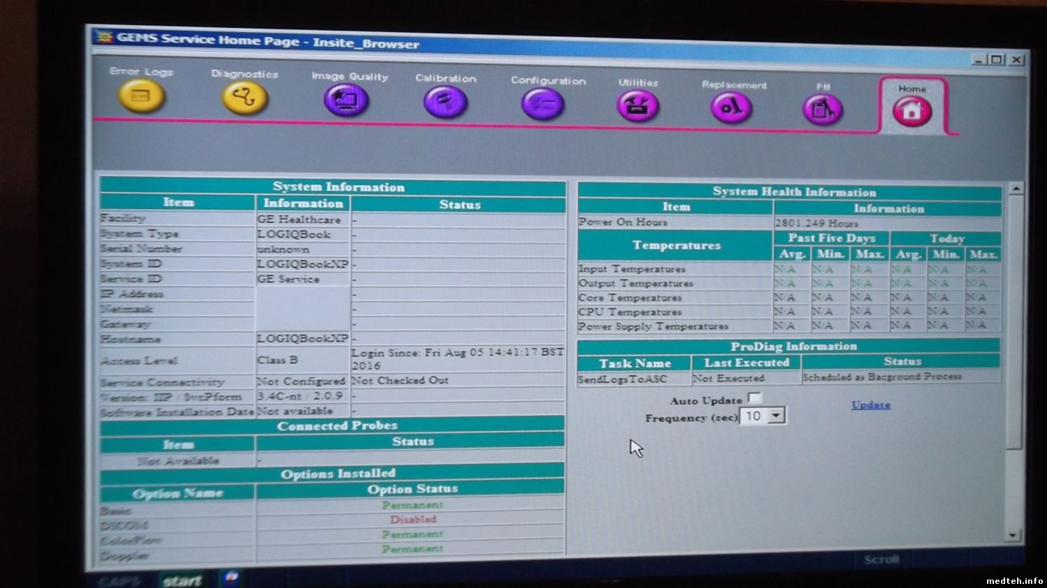

Приветствую всех заглянувших в тему. Прошу помочь советом. В общем аппарат поступил с проблемой, не видит ни один датчик. После разборки и детального осмотра был найден BGA чип(память на переферии рядом с процом) со следами попадания под него жидкости и электрохимической коррозии. В общем под чипом было достаточное количество зеленой гадости. В общем чип снял, почистил и перепаял. Благо пятаки на плате и чипе все целые остались. Разъело только шары. В логах сейчас показывает следующую ошибку: ScVariant:: realCast: illegalcastEmpty:to int
Я так понимаю, это какая-то проблема с лицензией или софтом. В какую сторону копать, помогите советом. Я с железом больше дружу. Софт этот специфический, сложновато для меня.
Сообщение отредактировал Yakeros - Пятница, 05.Авг.2016, 01:12

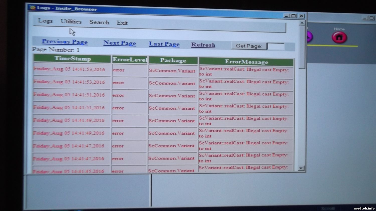

YakerosДата: Пятница, 05.Авг.2016, 02:50 | Сообщение # 558
Добавлю фото логов. Смутило то, что отсутствуют данные о серийнике и прочие данные... unknown
Неужели все на уровне блоков ремонтируют? 36 просмотров и не одного ответа. unknown

Yakeros, в том-то и дело, уважаемый, что одного знания электроники и умения чипы перереболливать для ремонта подобного оборудования недостаточно. 50 на 50 современные системы состоят из железа и софта, и одно без другого не живет. Особенно это касается портативных систем. За какую часть системы этот чип отвечает, Вы разобрались? Я вот, например, не знаю. Если за коммуникацию компьютерной части с ультразвуковым железом,- я не уверен, что после потери этой связи она восстановится сама, без переинсталляции софта. Это ведь не ЮСБ - порт... Так что не пинайте людей зря, учите матчасть.
sprutvДата: Суббота, 06.Авг.2016, 21:03 | Сообщение # 560
У вас сообщений: 197
узи
самара
в россии единицы кто не на уровне блоков ремонтирует. вы вообще мерили высокое оно есть и остается ли с течением времени. а память вы по трафарету паяли, фенов сколько использовали иль инфракрасник. может перегрели. просто если под памятью было почему в других местах нет. датчик должен определяться от свой микрухи если я не ошибаюсь просто уже давно от портативника ХР датчик не разбирал. по сути в определении датчика именно эта память на плате не задействована. а так да выгодно плату все продают за допаустим за 1500 а ремонт в половину делать.)
