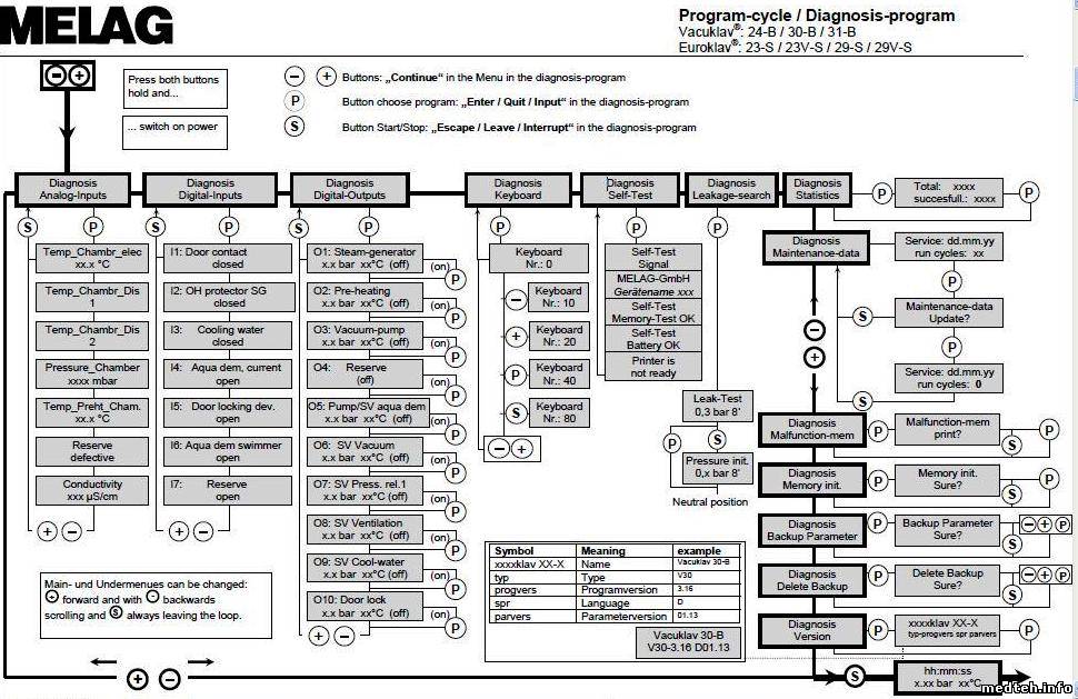

В сервис можно попасть, если держа нажатыми клавиши + и -, включить питание. Попадаешь в сервисное меню, перемещаться по нему клавишами + и -, изменять клавишами Program и Start. Там же, по-моему, можно скинуть счетчик циклов и выставить дату следующего обслуживания.
Vladimir65Дата: Суббота, 26.Июн.2010, 18:19 | Сообщение # 9
новичок
Челябинская область
Надо попробовать.
KarelMTДата: Суббота, 26.Июн.2010, 22:22 | Сообщение # 10
У вас сообщений: 243
Инженер по обслуживанию всего
Северо-Запад
Вот структура меню этого стерилизатора

Прокладку можно вырезать из уплотнения на двери, там точно такая резина.
Нужна помощь! Паровой стерилизатор 2007 года на этапе предвакуума перекачивает всю воду из бака в камеру, после чего пишет sboy 2 parogenerator. Вроде все работает: откачивает воздух, включает ТЭНы (слышно как вода закипает), щелкает клапаном с помпой(ACOUT5), так несколько раз и в итоге воды в баке нет. Было проверено:
- почищен фильтр воды под латунной пробкой с шестигранником на 10;
- заменена беленькая прокладка;
- вакуум держит 238 mbar;
- все 3 датчика температуры показывают одинаково;
- во время срабатывания помпы напряжение на герконе падает с 5 до 0.
Ещё подскажите кто дилер.

К сожалению, архив схемы для Euroklav 23VS на сайте (http://www.medteh.info/load/67-1-0-1010) убитый!!! diablo diablo diablo
генаfДата: Суббота, 12.Май.2012, 16:12 | Сообщение # 38
У вас сообщений: 611
медтехникl
Serg, Вы не правы. ВСЕ СКАЧИВАЕТСЯ
Для Вас
_Euroklav_23VS.rar (88.0 Kb)
SergДата: Суббота, 19.Май.2012, 07:54 | Сообщение # 39
генаf, спасибо!
Теперь все ОК! bye2 bye2 bye2
