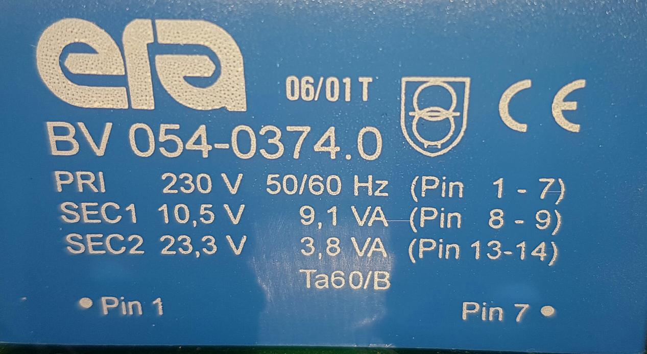

Всем доброго времени суток.Мелаг 23 vs с утра не включился,посмотрел преды, целы.Вскрыл.Померил питание на мамме, на выходе маленького транса норма,на выходе большого *0*. Выпаял,транс залит, первичка в обрыве.Перерыл весь интернет,думал хоть какая-та инфа найдется.Фиг там.В этой ветке была ссылка на Алвик-Мед экспресс, позванил им, мужики в сервисе ни чего путного не сказали,меняй мамау цена 50-60 т.р. Поэтому большая просьба кто нибудь знает где взять транс.Или хотя бы выходные напряжения какие там.Сам чевонибуть подберу из трансов.За раннее большое Всем спасибо кто откликнется.
посмотри по выходным конденсаторам после диодных мостов (если они есть)на какое они напряжение,будет хоть ориентир

Еще раз доброго времени.Все, с напряжениями разобрался.Кому может пригодится,стабилизация выполнена на LM-ках напряжений с транса 2, первое примерно от 27 до 35V это 24V стабилизированных,второе примерно от 10v до 15V это +5V и +8V.
Кондюки стоят с большим запасом аж на 63V все,включая цепи +5V.

spynetДата: Четверг, 14.Июл.2016, 18:40 | Сообщение # 140
У вас сообщений: 72
bigovi,
П.С. Родной транс в розницу не выпускается.

За фото спасибо. С напряжениями немного ошибся,забыл что после моста повышается где-то на 1.4, а на LM-ке падает около двух вольт.

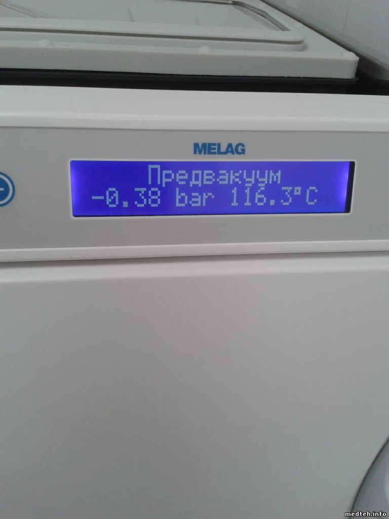

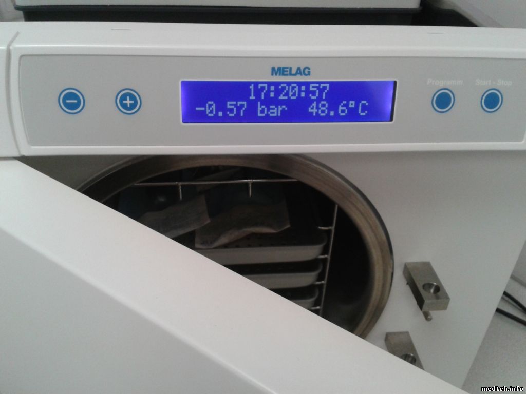

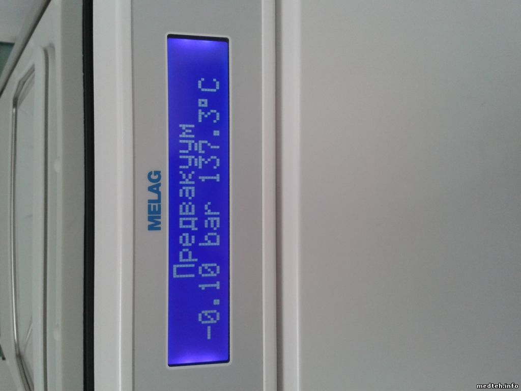

Проблема с автоклавом Euroklav 23vs, помогите разобраться при открытой двери показывает отрицательное давление.
Неисправна плата или датчик давления? А может можно как-то подкорректировать значения датчика давления?
Фото на различных этапах работы автоклава.
отработал года 2 примерно 500 циклов.
Сообщение отредактировал mutabor - Вторник, 26.Июл.2016, 21:55

Цитата mutabor ()
Уважаемые коллеги, здравствуйте!
проверь трубки до датчика,может мусор попал или датчик неисправен

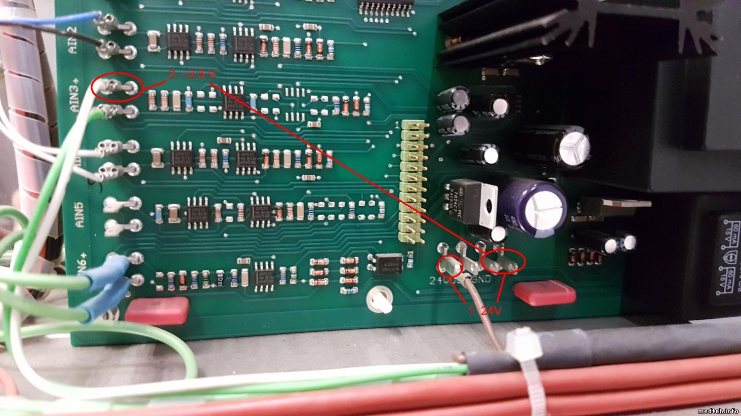

Цитата mutabor ()
В том то и вопрос как проверить датчик?
Единственное что можно проверить:
1. На плате управления проверить 24 В
2. Проверить напряжение датчика давления (между GND и +), которое должно быть ~2,5В (соответствует атмосферному давлению 1000 мбар).
если у тебя показывает неправильное давление при открытой двери,большая вероятность загрезнения внутренней полости датчика(конструкция не сложная-сильфон),можно открутить датчик и во внутрь добавить масло (трансформаторное -оно жидкое и хорошо растворяет небольшую грязь,нагар),можно его взять у рентгенщиков и через некоторое время слить масло и промыть (лучше спиртом)

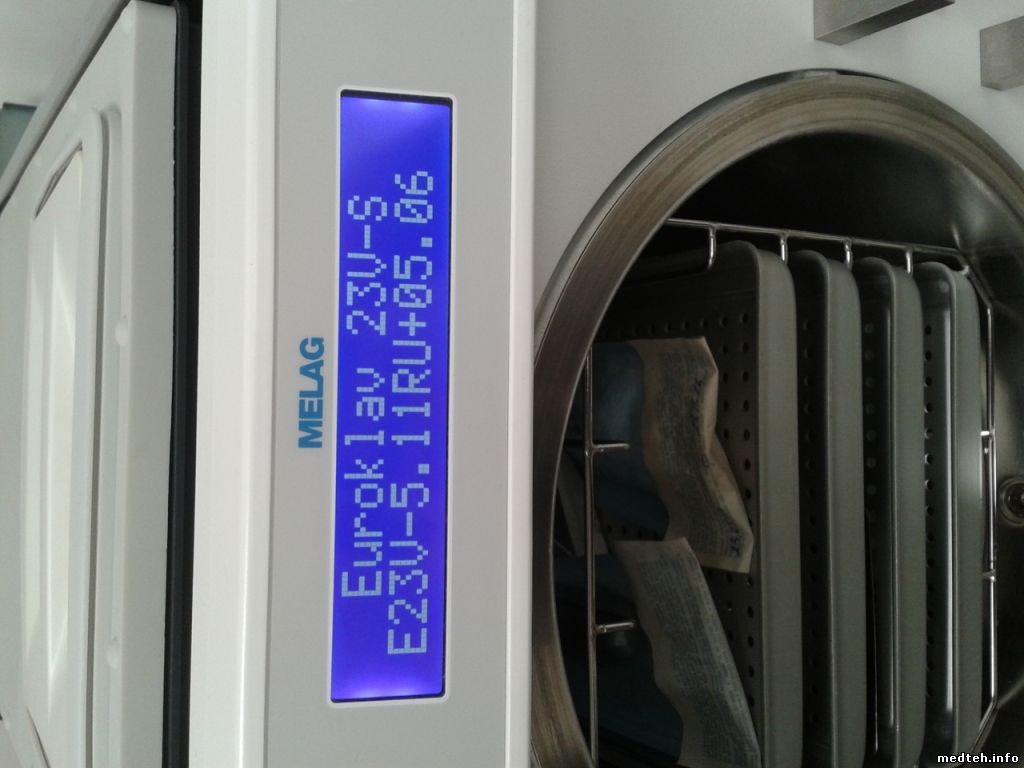

stomatufaДата: Вторник, 06.Сен.2016, 10:34 | Сообщение # 150
Специалист
Так понимаю у него возможность русификации есть?Кто язык менял,подскажите плиз
boroborДата: Вторник, 06.Сен.2016, 10:39 | Сообщение # 151
У вас сообщений: 33
вся медицинская техника
новосибирск
одновременно кнопки + и - в меню должно быть
stomatufaДата: Вторник, 06.Сен.2016, 10:55 | Сообщение # 152
Специалист
Спасибо,гляну сегодня
Возможность есть... только с помощью перепрошивки языка (под зелёный экран - только латиница, синий экран - кириллица или латиница).
