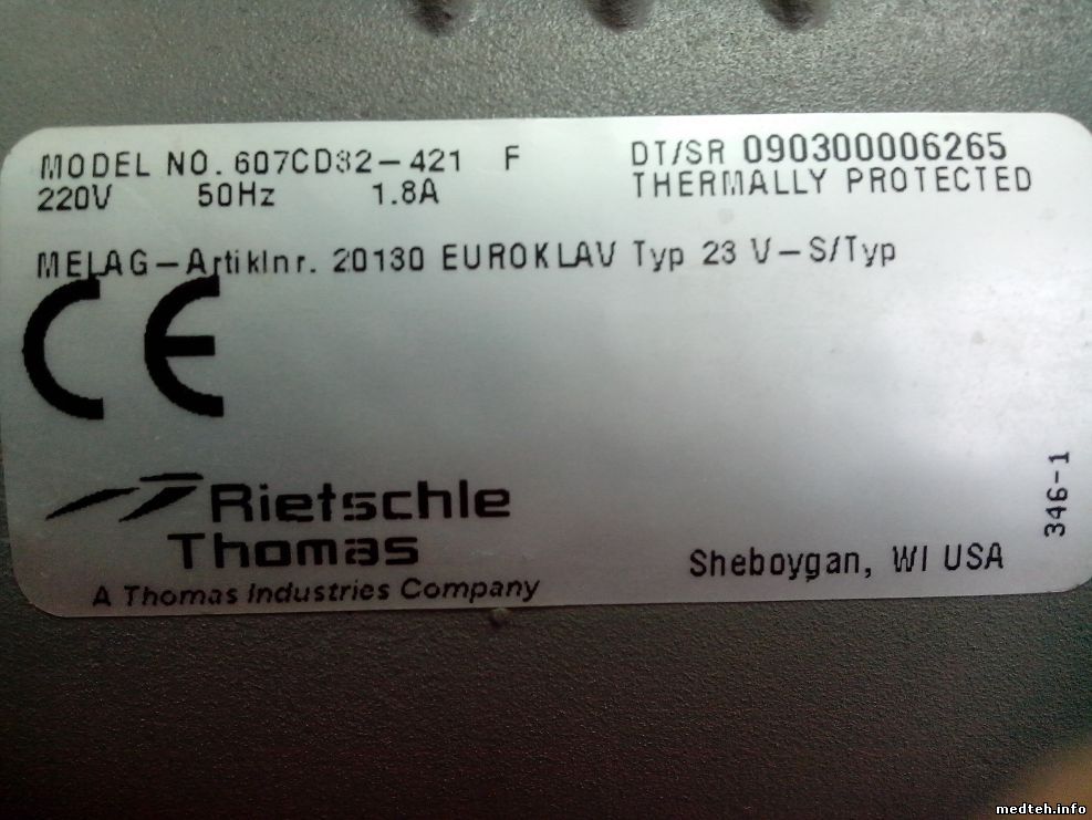

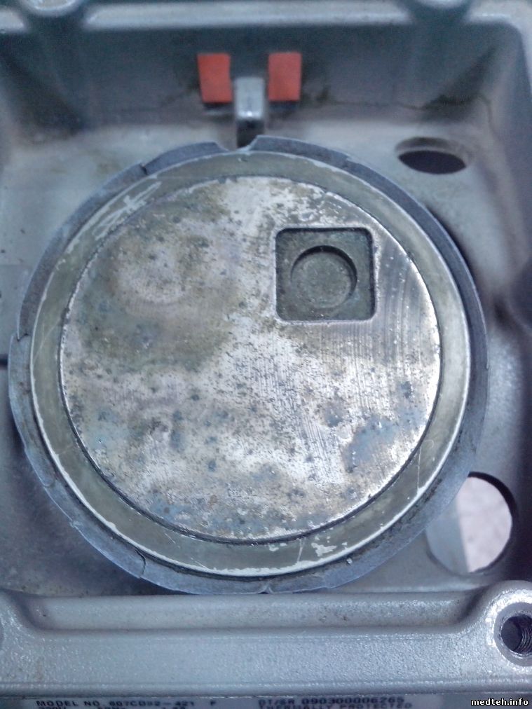

На насосе автоклава износ манжеты поршня.Изготовитель Rietschle Thomas.Представительства этой фирмы нет в России.
Имеющегося названия насоса тоже нет.Может кто имел такую проблему?
Сообщение отредактировал seabee - Вторник, 20.Янв.2015, 13:30
MurishanДата: Среда, 21.Янв.2015, 09:58 | Сообщение # 106
У вас сообщений: 102
Мелаг не поставляет для них ремкомплекты. Придется менять помпу целиком.
Кольцо достал.Только так долго доставал,что не помним как располагались штуцера и фото нет.

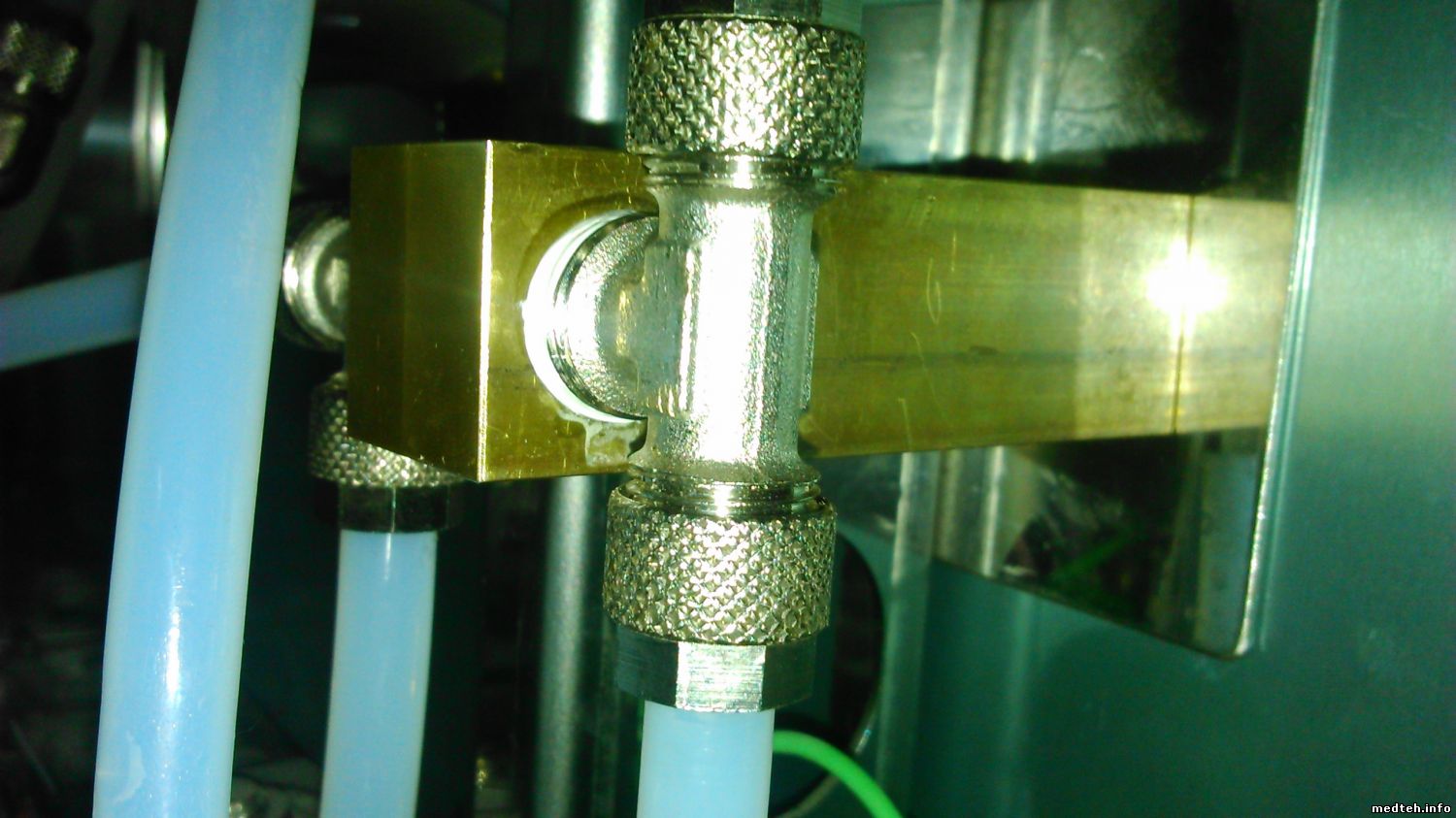

подскажите, в автоклаве что за узел прямоугольный, на фото ? стоит в задней части автоклава
по логике должен быть обратный клапан, если так,что должно быть внутри,кто может разбирал?
неисправность в автоклаве - не набирает вакуум (вакуумный тест то-же) ,все клапана и вакуумный насос в порядке
