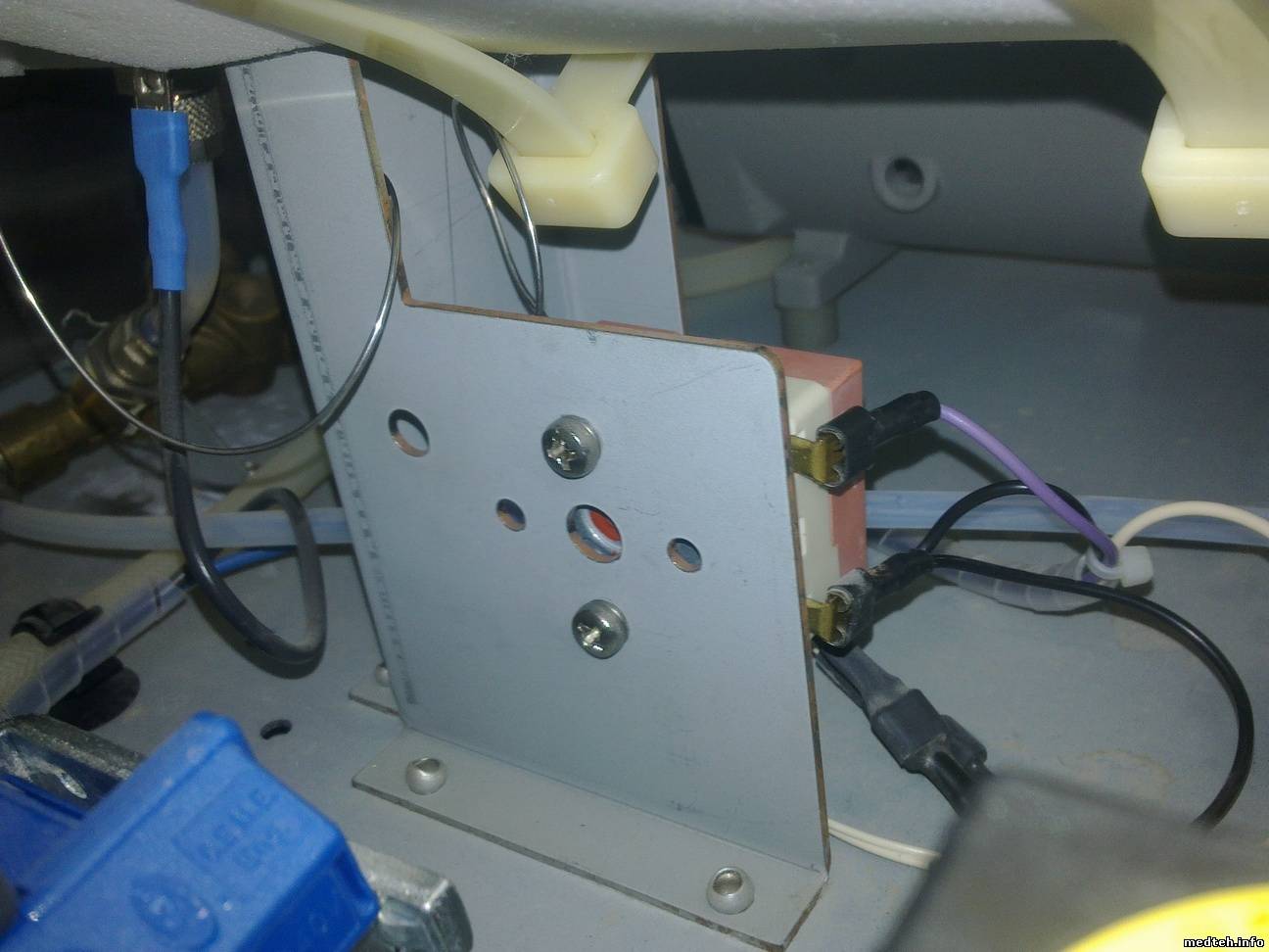

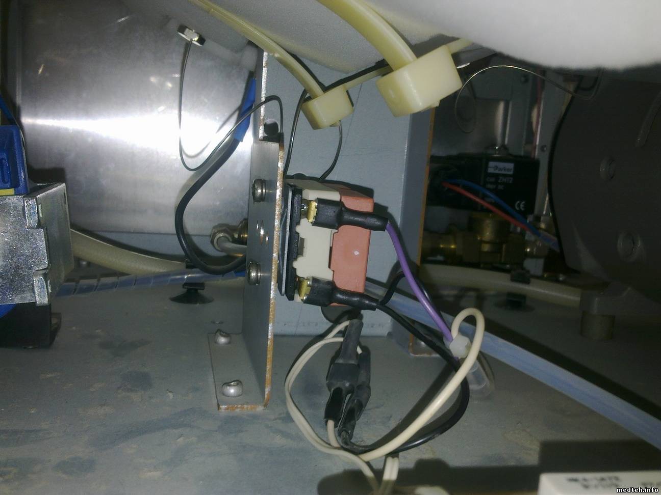

На днях столкнулся с такой проблемой. Разобрал и почистил контактные площадки газового датчика перегрева камеры (находится в центре, под камерой, корпус розового цвета).
P.S.: Ещё один газовый датчик, который находится на лицевой панели (он с кнопкой "ресет"), рядом с сетевым выключателем отвечает за отключение нагревателя в случае выхода из строя симистора этого нагревателя.
