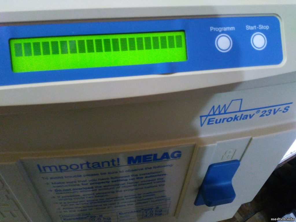

Доброго времени суток!
Подскажите, пожалуйста, аппарат Euroklav 23V-S старый с подсветкой экрана зеленого цвета, очень плохо видна информация, контрастность менял - не помогает, что можно сделать? Куда заглянуть, можнет питания не хватает?

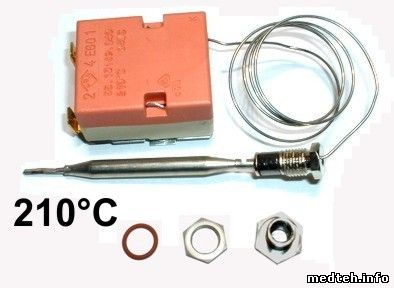

МастерБаку, На нагревательном тэне стоит два капиллярных датчика. Один уходит под камеру, второй (с кнопкой) на переднюю панель. на какие они температуры? В каталоге для заказа есть на температуру 210 С и 298С.
spynetДата: Четверг, 16.Авг.2018, 16:36 | Сообщение # 184
У вас сообщений: 72
Цитата Андрон ()
второй (с кнопкой)
298 С°

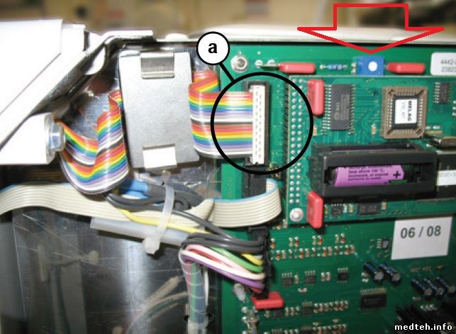

Сейчас тоже столкнулся с подобной проблемой. При включении загорается подсветка дисплея но символов не видно. Через 5-10 минут индикация появляется постепенно до Читабельного состояния, но все равно блекло. С чем связано данная проблема?
MurishanДата: Вторник, 02.Окт.2018, 10:35 | Сообщение # 186
У вас сообщений: 102
Попробуй отрегулировать контрастность подстроечным резистором (красной стрелкой на рисунке).
Если не получится - замена дисплея.
karim_77aa1Дата: Вторник, 20.Ноя.2018, 16:03 | Сообщение # 187
Узбекистан
Ургенч
Нужна Ваша помощь, стерилизатор Euroklav 23V-S (2006г- sn-0623V-S1162) с подсветкой экрана зеленого цвета, при включение выводит на экран черные квадратики , на кнопки не реагирует. Думаю прошивка слетела, у кого есть, какие варианты решения ? Кто сталкивался с такой проблемой, любая информация будет полезна для нас. Заранее спасибо.
MurishanДата: Среда, 21.Ноя.2018, 17:03 | Сообщение # 188
Перепрошить не получится. В таком состоянии к нему даже не подключишься. Придется менять плату управления.

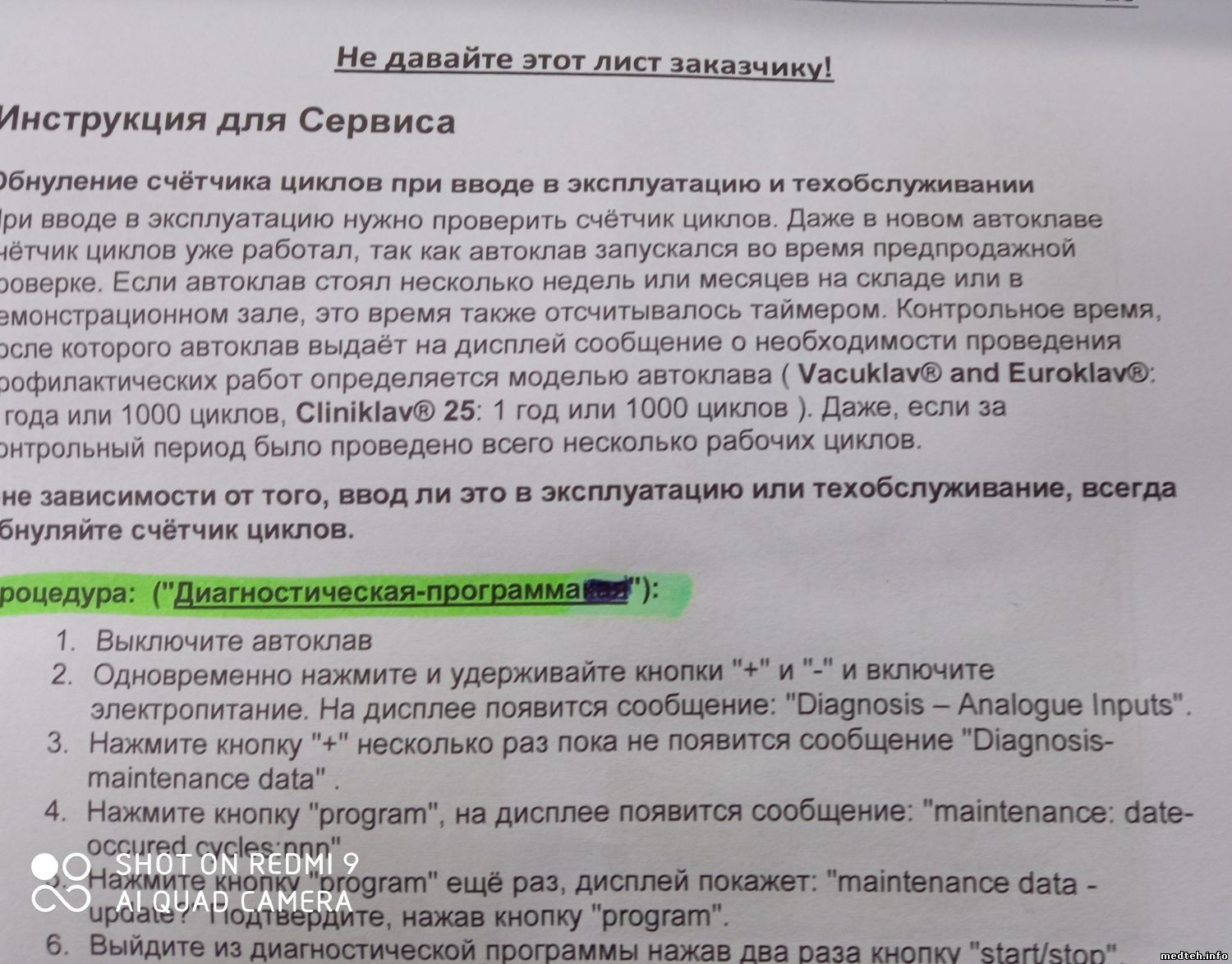

fedorinДата: Среда, 29.Май.2019, 18:11 | Сообщение # 191
Я сбросил циклы стерилизации. А как установить новую дату технического обслуживания?
atljhbytdutybqlvbnhbtdbx
fedorinДата: Среда, 29.Май.2019, 18:19 | Сообщение # 192
Кто даст список действий и операций работ ТО (технического осмотра, регламентных работ - технологических регламентов этих работ)?

shokepДата: Среда, 30.Сен.2020, 15:26 | Сообщение # 197
Программист в поликлинике
Молдова
Рыбница
Доброго времени суток.
Подскажите, как выполнить сброс счётчика циклов? Либо отправьте туда, где можно прочитать.
Прочёл всю тему, не заметил, либо пропустил, либо не обратил внимание.
SSUДата: Четверг, 01.Окт.2020, 07:13 | Сообщение # 198
У вас сообщений: 373
ужгород
В сервисной инструкции есть раздел, который так и называется: "Не для пользователей" или "Только для сервисных работников", не суть.
Там всё написано.
il86mdДата: Суббота, 09.Янв.2021, 17:07 | Сообщение # 199
У вас сообщений: 53
Фрязино МО
Поделиться инструкцией можете? нашел
Melag_Vacuklav-.rar (1.50 Mb) · 6415387.rar (831.6 Kb)
