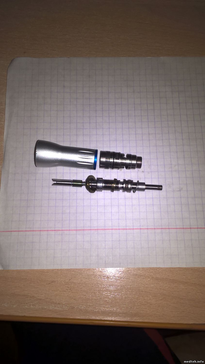

здорова мужики . кто подскажет почему греется этот хлам прямой наконечник strong at-ii практически с момента покупки и особенно после 10 т.об..Когда то по глупости купил поверив что это Корея теперь придется терпеть пока совсем не подохнет . drinks

так можно сказать он почти не работал сразу грелся где-то в районе почти середины. подшипники под лупой 4.0 не видно люфта.

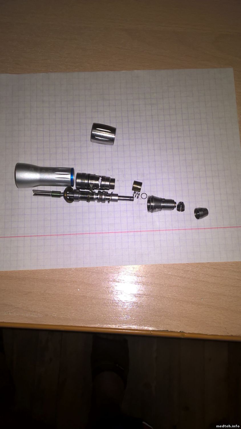

Выставляю фотки у кого какое мнение что китаец не доложил или переложил что вовсе не возможно. на фото видно что большая пружина где-то на полтора витка укорочена и сузил бронзовое кольцо 1.5 мм. стал не много легче крутиться и меньше греться на 5-6 тыс.об. проще говоря если вставить бор и взятся за него и крутануть сам наконечник практически пол оборота когда как на других десятки оборотов вокруг своей оси.

Во общем так отрезал я еще пол витка этой пружины думаю что вина в нем слишком сильно он распирает . Наконечник стал крутится достаточно легко свободный ход стал об.10-15 никаких люфтов не наблюдается. Не знаю правильно или нет но у меня руки всегда впереди головы бегут. blush

есть конечно впереди там внутри он,не стал я его беспокоить сам он не вывалился, думаю пусть себе сидит они ведь не любят когда их лишний раз беспокоят.. blush

на втором фото все разложено как было в наконечнике . впереди тоже втулка в нее входит маленькая пружина с бронзовой шайбой он получается упирается во внутренне кольцо переднего подшипника.

да маэстро кажется вы правы. догадался давно но сомневался ведь инженеры- конструктора его разрабатывали а я что букварь на самокрутки извел. Нет что бы взглянуть на торец втулки с наружной канавкой у нее уже канавка от упора в боку просматривается с 0.5-0.1мм. вот где козел китаец не доложил шайбу . blush
